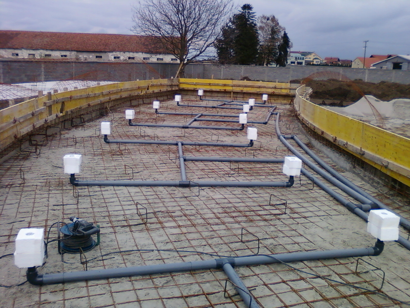

Evo slika ,mada nije neka,jednog podnog razvoda i slika lose postavljenih filtracionih mlaznica,sve su na vrhu u jednom redu ,valjda je majstorima tako bilo lakse.
Ne znam koliko sam ti pomogao ali sam bar pokusao da ti odgovorim na neka pitanja.

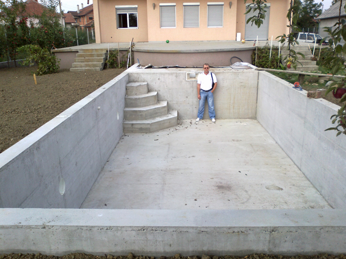

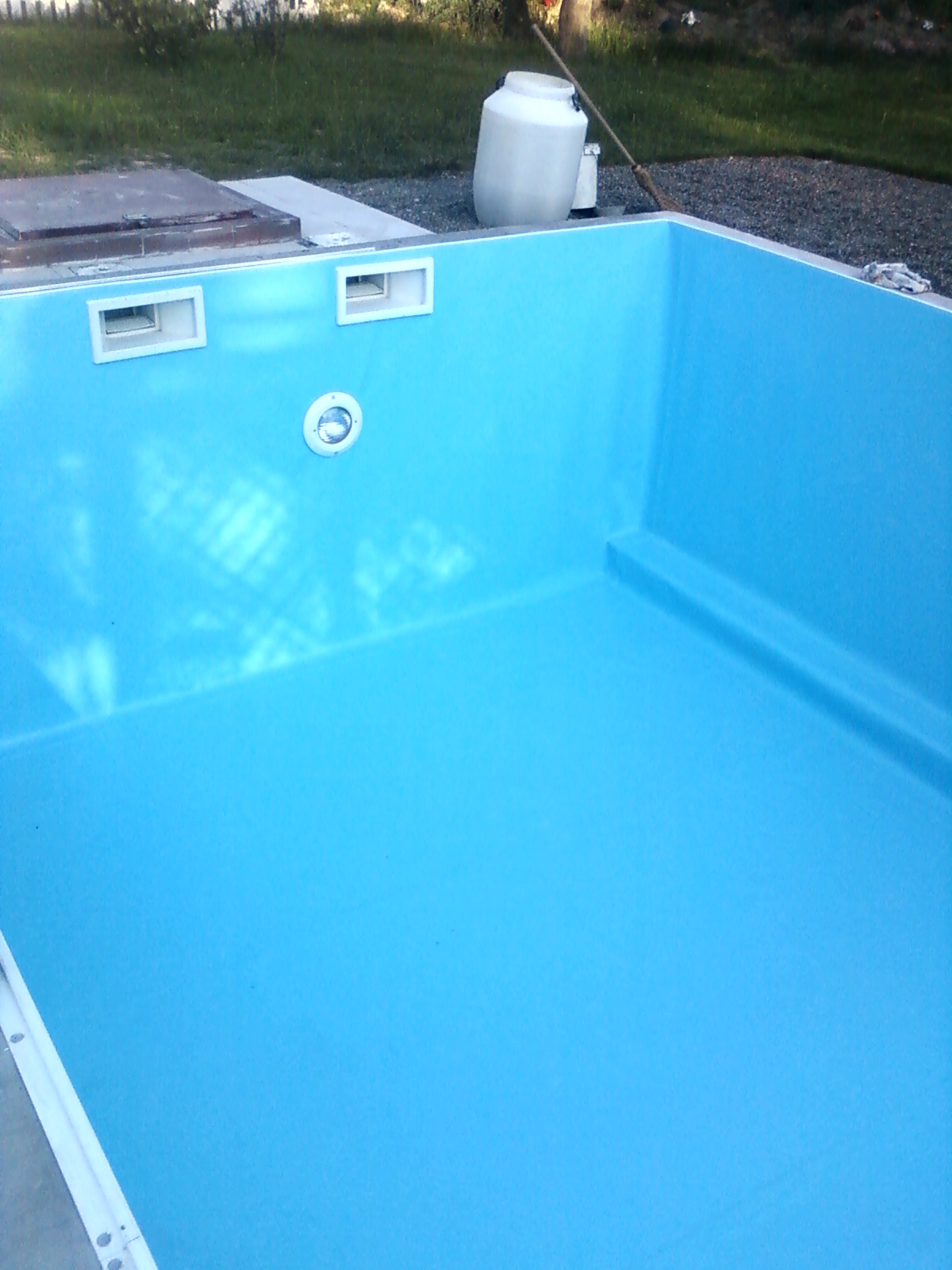

Evo neki manji primer bazena oblozen PVC linerom a za one ofarbane cu se potruditi da nadjem i da postavim
