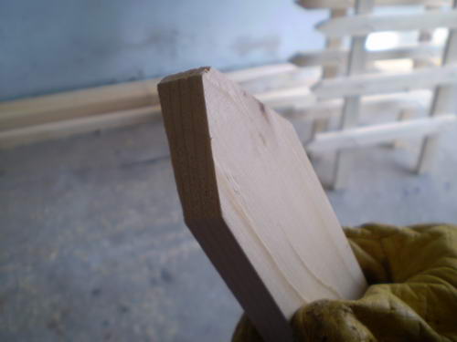

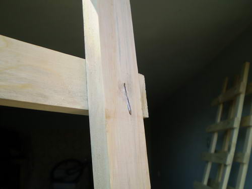

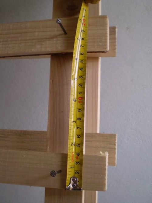

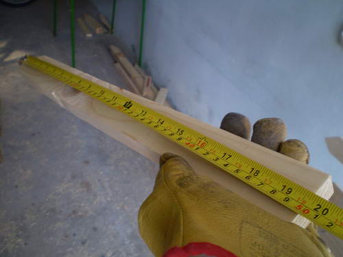

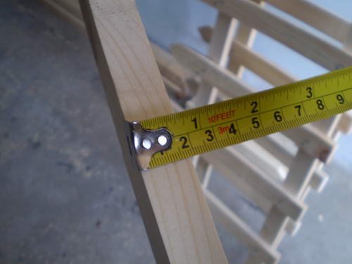

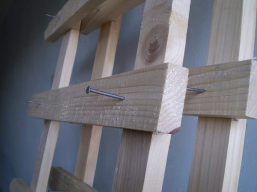

Niska ukrasna drvena ograda za dvoriste
#47
Youndivian
Youndivian's picture
Registrovan dana: 26/01/2009

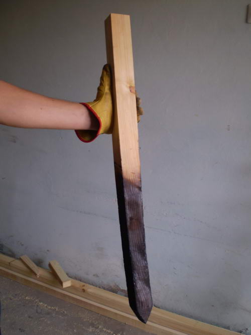

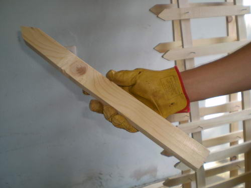

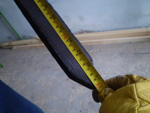

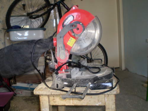

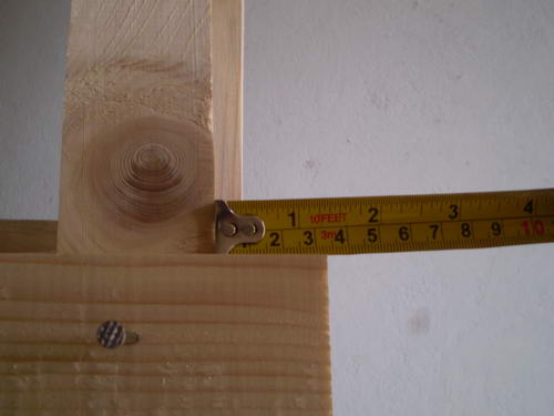

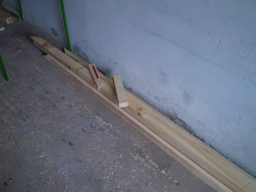

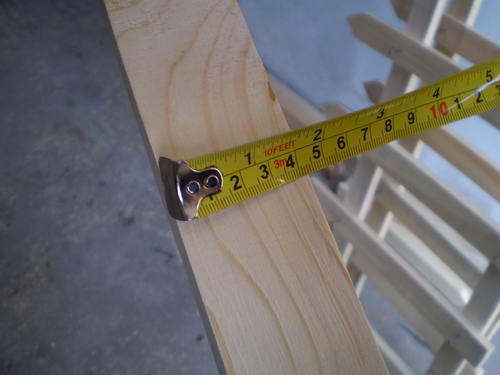

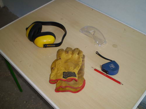

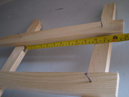

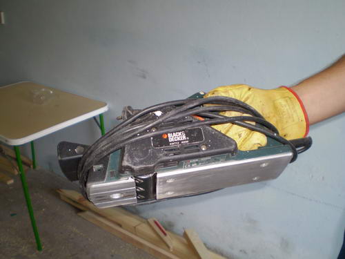

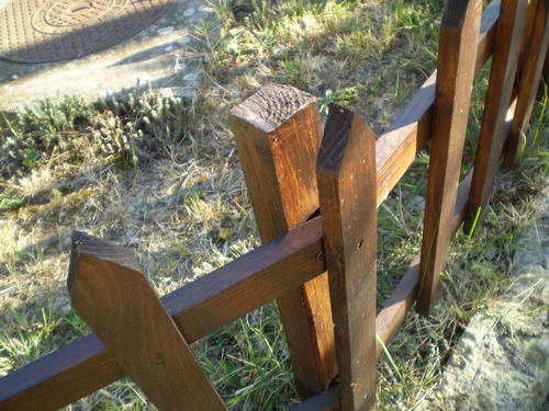

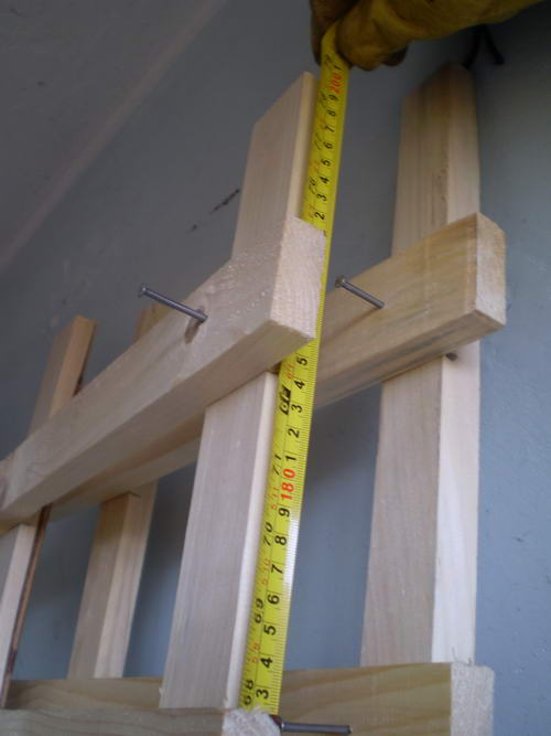

Evo ideje kako da ukrasite svoje dvoriste sa niskom drvenom ogradom. Mozete ogradjivati cvece, bastu, fontane its.
Vrlo je korisna ukoliko imate radoznalog psa u dvoristu, takodje Laughing out loud
Mislim da dosta moze da se vidi sa slika o procesu izrade a za detalje i objasnjenja slobodno pitajte.

A evo slika izrade:

...i jos slika...
Tue, 13/10/2009 - 17:35
Re: Niska ukrasna drvena ograda za dvoriste
#50
Lutiena
Lutiena's picture
Registrovan dana: 17/03/2009
Svaka cast! Stvarno prelepo izgleda! Wink
Tue, 13/10/2009 - 17:54
#51
Youndivian
Hvala!
Moram priznati da mi je fotograf bio mnogo lepsi Wink
Wed, 14/10/2009 - 10:48
#52
Lutiena
Lutiena's picture
Smile
