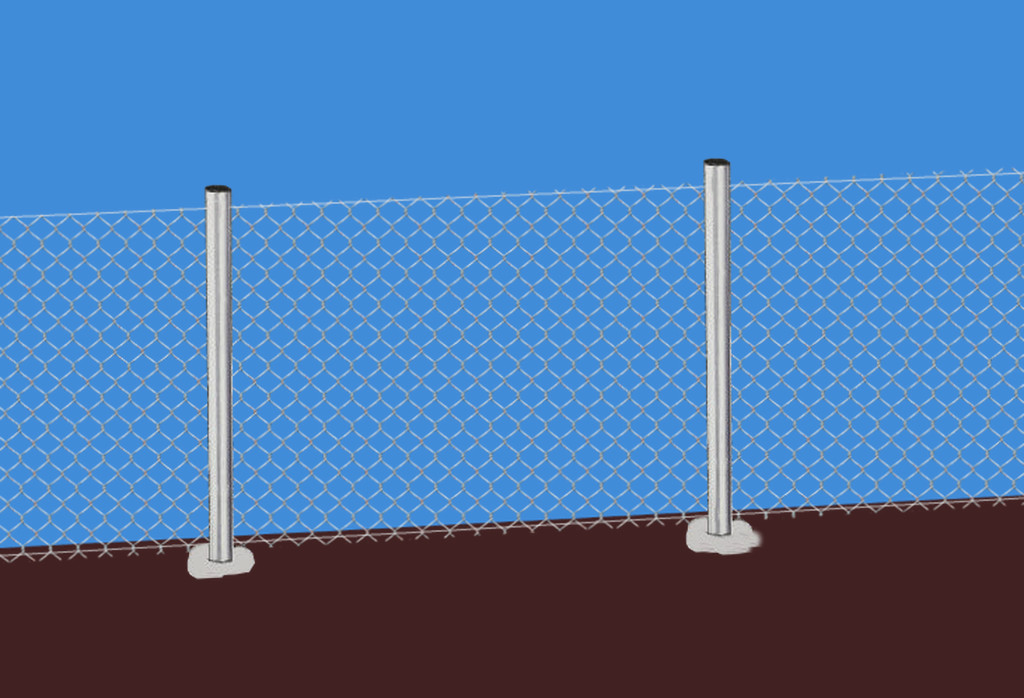

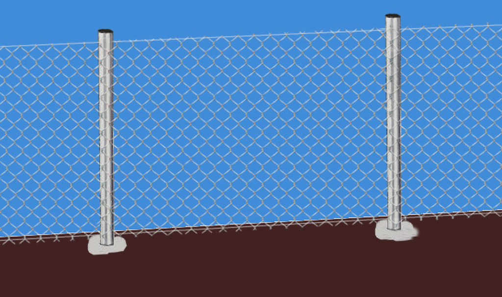

Opet ja, imam jedno pomalo banalno pitanje, ali bolje da ga pitam pre nego što krenem da radim, elem...
Kako bi "pravilnije" ili makar uobičajenije bilo da se postavlja ograda, da li stubovi treba da budu sa dvorišne strane a mreža razapeta spolja, ili obrnuto? Ja sam nekako hteo da stubovi budu van, a s unutrašnje strane da "prikopčavam žicu", nekako mi deluje lepše. Šta vi kažete?
Hvala van unapred na savetima.
Wed, 21/05/2014 - 22:51
Po meni je bolje da mreža
#123
dalmatinac
dalmatinac's picture
Registrovan dana: 10/12/2012
Po meni je bolje da mreža bude s vanjske strane. Tako je manje upadljiva žica kojom je mreža vezana za stupove.
Wed, 21/05/2014 - 23:07
stubovi iznutra a žica spolja
#124
stubovi iznutra a žica spolja tako ide
zbog održavanja
onaj spolja komšija boleće ga da pazi kad kosi travu ili prekopava kultivira itd
tako da estetika ide na komšijsku stranu

ok, ali ako je u pitanju npr. ulica, a ne komšija? mada, u principu, deluje da ste u pravu i da svakako treba da ide stub unutra. probaću onda tako da izvedem. Smile
Wed, 21/05/2014 - 23:42
pa i ako je ulica uvek se
#126
pa i ako je ulica
uvek se pravi da spolja bude lepše za sve tipove ograda

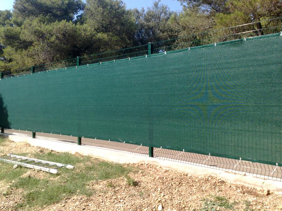

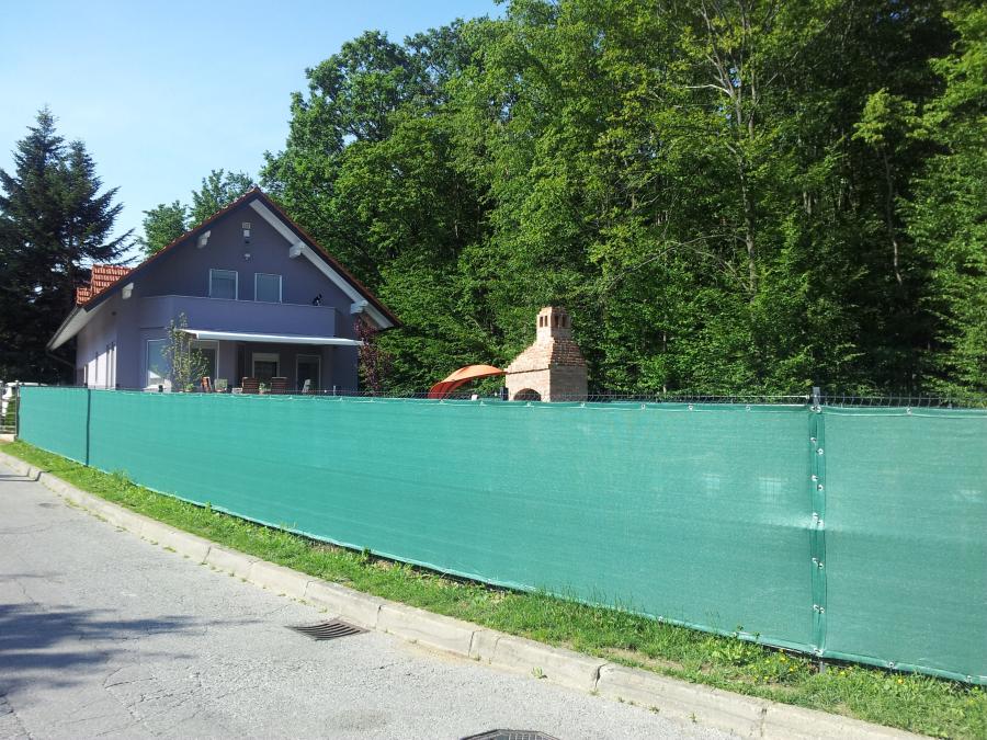

Jel postoje kod nas neke mreze za privatnost?
Imam donji deo placa koji trebam da menjam zicu, pa i stubove, mislio sam da idem na 2m visine od zemlje i da preko njih ide pletena zica pa na nju ako postoji neka mreza koja cuva od pogleda radoznalih i dragih mi komsija? Smile
Tue, 10/03/2015 - 19:33
Za privatnost u dvoristu moze
#136
mure
mure's picture
Registrovan dana: 14/02/2011
Za privatnost u dvoristu moze se koristiti zelena mrezica,sto se sa njom pokriva plastenik i vocnjaci,a nije skupa.U prilogu su slike.
