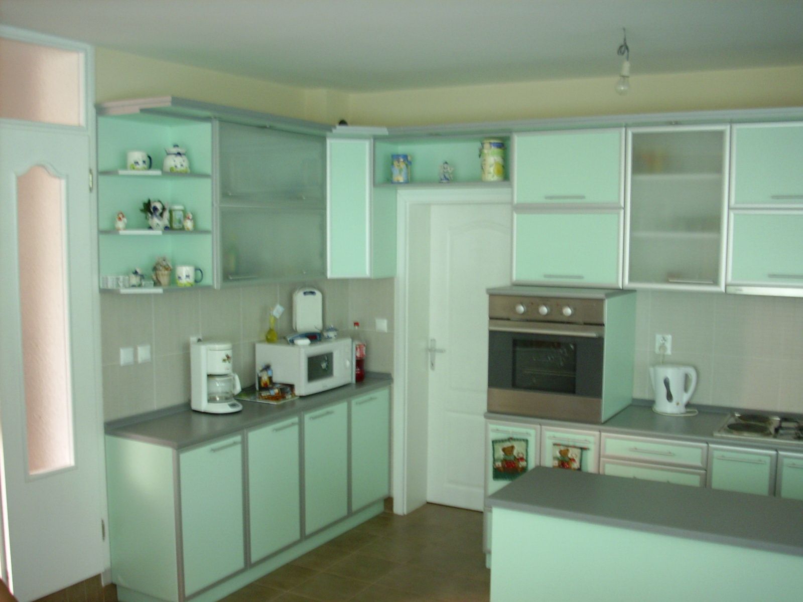

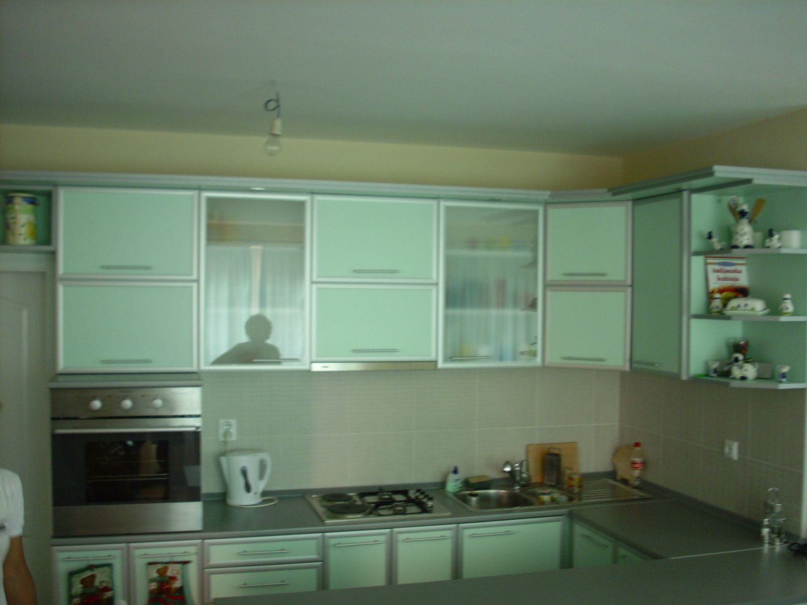

Za prezentacije i slicno najbolji mi se pokazao google sketchup.

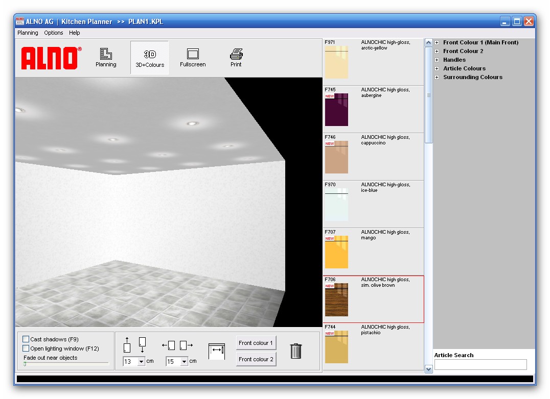

Kichendraw je zakon
