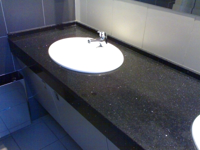

Ima li neko ideju kako ovo da napravim, tj ispod ovog mermera da bude ormaric a od gore mermerna ploca. Bilo kakav predlog, ideja, savet je dobrodosao

pa nista, naprave se tzv. floating ormarici (oni koji se ne oslanjaju o zamlju nego se kace o zid), instaliraju se i na njih ide ploca. kod mene je u kupatilima ta varijanta ormarica, s tim sto nismo stavljali gore nikakve ploce (mermer, granit, kvarc), ali sam pitala da li je izvodljivo, obzirom da drvena gornja ploca moze da se pokaze lose. rekose mi da nije nikakav problem da se to naknadno doda.

djuma ja cisto sumnjam da je to gore mermer
gledajuci debljinu ploce to bi bilo jako tesko mozda cak i 1 tonu
pre ce biti da je kerrock u pitanju ili neka imitacija mermera od medijapana i slicno

Vidis, dobro si to primetio. Sad kad bolje pogledam, sigurno nije mermer, ali ideja ostaje ista, znaci nesto ovome slicno ali da je mermer gore(nesto slicno kao sto je Frau radila u svojoj kuci).

e sad ako je u pitanju neka imitacija npr od medijapana(vodootpornog) pa se posle prefarba autobojom to nije problem napraviti
sto se Kerrock-a tice njega drzi kolpa san pa mozes videti u bgd
kerrock je ustvari nesto kao teraco samo sto se koriste epoxy smole umesto cementa
a ako si zapeo bas za mermer onda moras potraziti kamenoresca (a oni su uglavnom pored groblja imas ih u ruzveltovoj ulici ,kod orlovace ) pa vidi sa njima

moguce je da je to sve populartniji kvarc. njegove ivice mogu da se izliju u taj L oblik, znaci, nije to debljina ploce, samo manzetna. tesko jeste, ali vidjala sam te o-zid-okacene ormarice i sa plocom gore, nije nemoguce.
