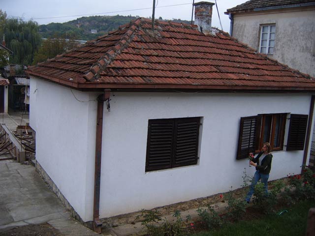

Evo prikaza izgradnje potkrovlja na mojoj kući.
Kuća je izgrađena pre više od 50 godina od šljaka blokova, (što nisam znao prilikom njene kupovine, pre tri godine). Površina iste bila je, oko 65m2.
Iznutra sam je kompletno renovirao. Pod tim podrazumevam: rušenje pojedinih zidova u kući, podizanje novih, ukopavanje poda, izrada osnovne betonske košuljice, postavljanje hidro izolacije celom površinom kuće (kondor), postavljanje termo izolacije (stirodur 2cm), polaganje instalacije za parno grejanje kroz pod, zamena kompletne vodovodne, kanalizacione i elektro mreže, skidanje starog maltera do golog zida, ponovno malterisanje, keramičarski radovi u kuhinji i kupatilu, postavljanje gipsanih ploča na tavanski deo u dnevnom boravku i sređivanje stolarije. Tako smo dobili solidan dvosoban stan (kuhinjsko trpezarijsko dnevni boravak, dve sobe i kupatilo).
Sada je na red došla adaptacija krova sa osnovnim ciljem da se u potkrovlju napravi sličan stan gde bi se preselila deca.

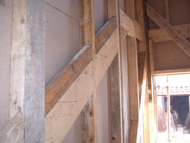

Budući da je kuća napravljena od šljaka blokova, bez armaturnih stubova i betonske ploče ispod krova, odlučio sam se za izgradnju montažnog potkrovlja. Nakon konsultacije sa stručnjacima iz raznih oblasti građevinarstva, odbacio sam ideju o izradi betonskih stubova oko kuće, postavljanju betonske ploče i izradi sprata. Jednostavno za to nisam imao vremena.
Zbog statike kuće, kosine potkrovlja morale su da počnu od visine 1,25m, što je zadovoljavalo moje zahteve. Tok izrade potkrovlja dalje je išao ovako:

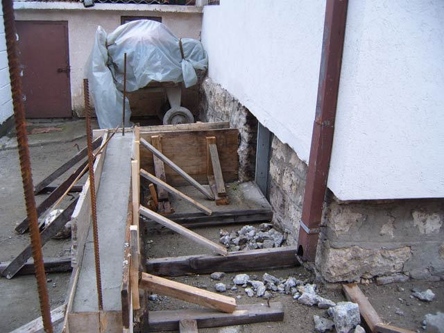

Stepenište je izvučeno napolje kako bi se za vreme radova u kući normalno funkcionisalo. Ujedno se tako dobija veći korisni prostor u potkrovlju. Wink

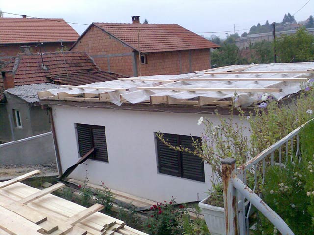

Registrovan dana: 12/11/2008

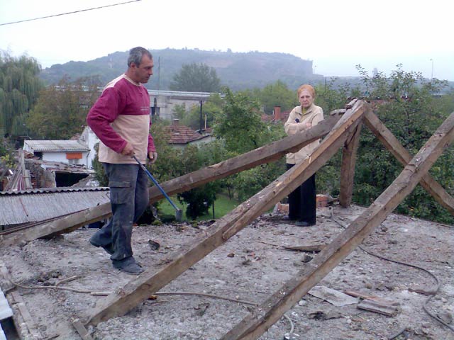

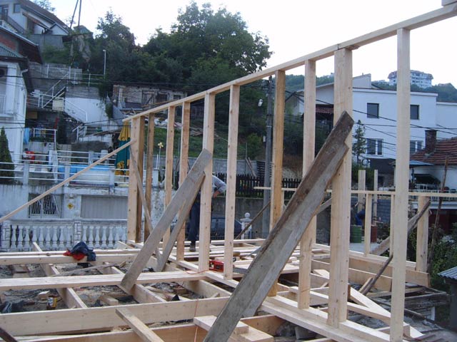

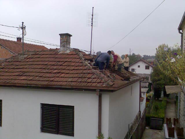

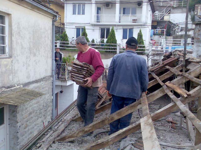

Zbog najave kiše, izrada stepeništa ostavljena je za kasnije, a odmah smo počeli da skidamo krov.

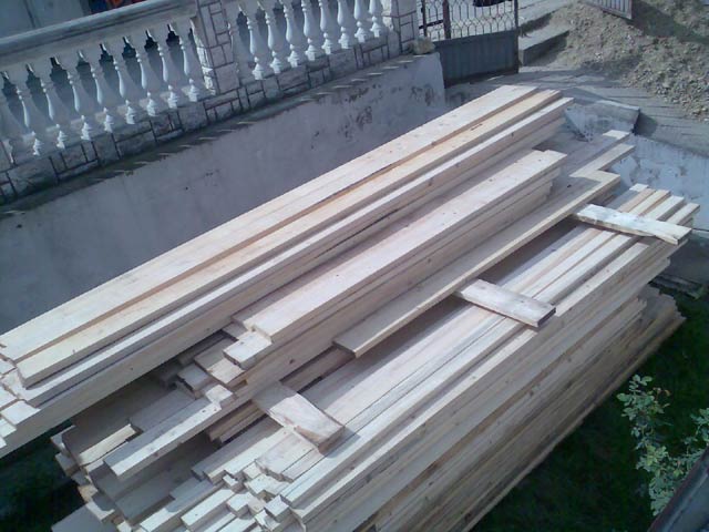

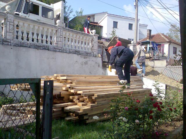

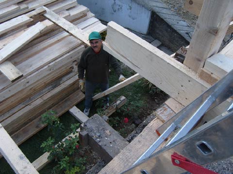

Istovremeno, stiže i građa za potkrovlje (oko 14 kubika). Građa je sirova i nakon ugradnje trebaće neko vreme da se suši na promaji.
Thu, 27/11/2008 - 14:26
Re: izrada potkrovlja na mojoj kući
arsa
arsa's picture
Toliko za prvi dan. Postavljen je najlon kao zaštita od kiše. Mada to ne bi mnogo koristilo da je kiša pala toga dana. :twisted:
Nastavak sledi u narednim danima. Sada :bye2

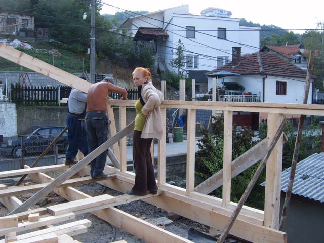

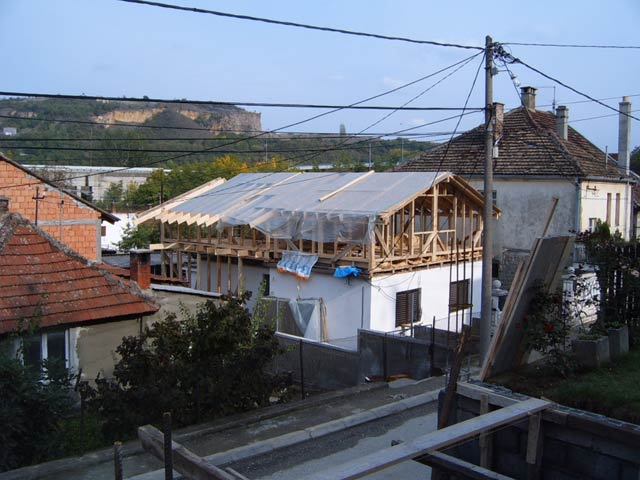

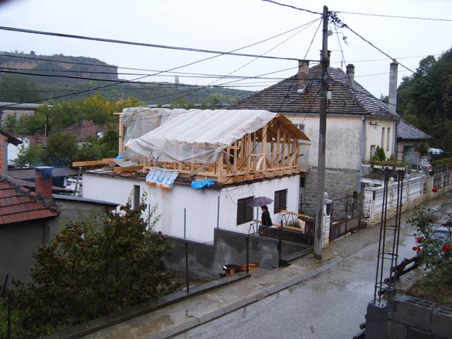

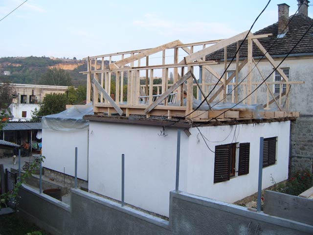

Evo kaklo su radovi dalje tekli.

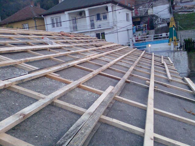

Znači, podrazumeva se da smo pomoću vagresa nivelisali fosne koje su postavljene u razmaku od nekih 75-76 cm. Takođe je jasno da su ljudi iz elektrodistribucije pomerili napojni kabal na mesto koje smo im mi odredili (bočna strana kuće).
Onda se pristupilo izradi krovne konstrukcije.

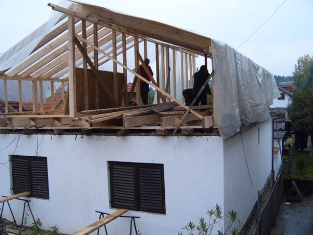

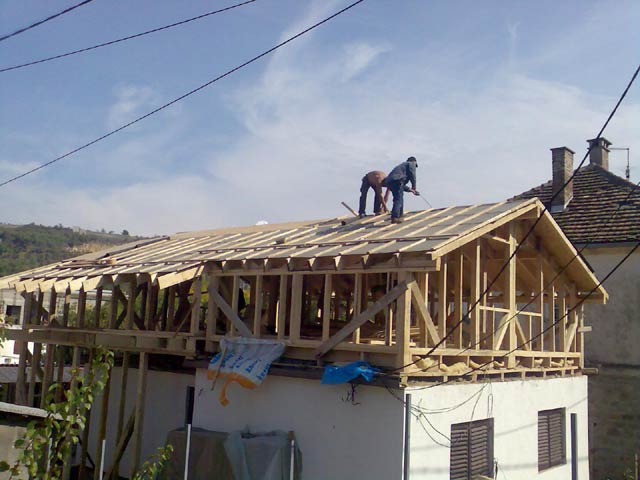

Fri, 28/11/2008 - 07:10
arsa
arsa's picture

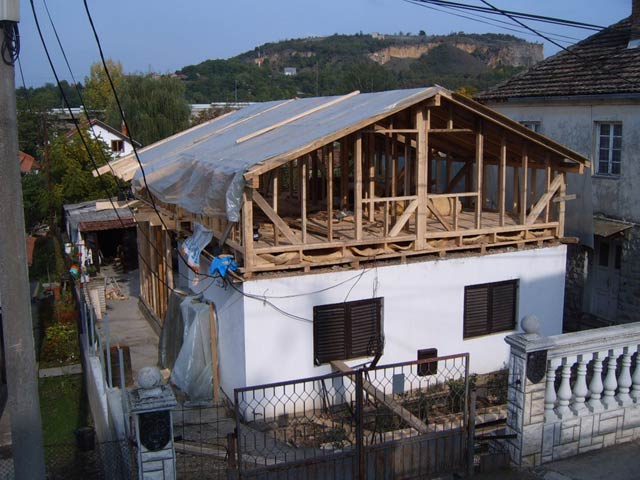

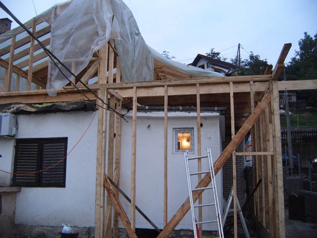

Tako...
Deo koji je iznad kupatila, nekadašnje terase, pokriven je limom.
Kako nije bilo opasnosti da kuća tu prokisne, izradu krovne konstrukcije na tom mestu ostavili smo za kasnije.
Sve se radilo tako što smo se utrkivali sa kišom koju su meteorolozi danima najavljivali.

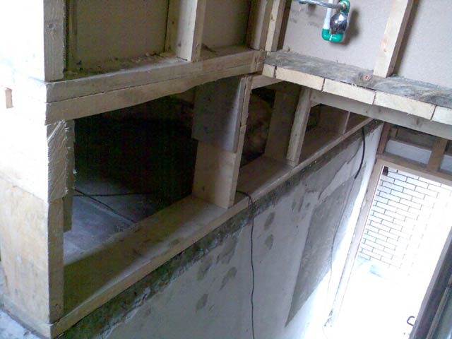

I kiša je padala 2-3 dana. Voda je u dva navrata prodrla u unutrašnjost kuće, ali je našom brzom intervencijom problem brzo rešen. Laughing out loud

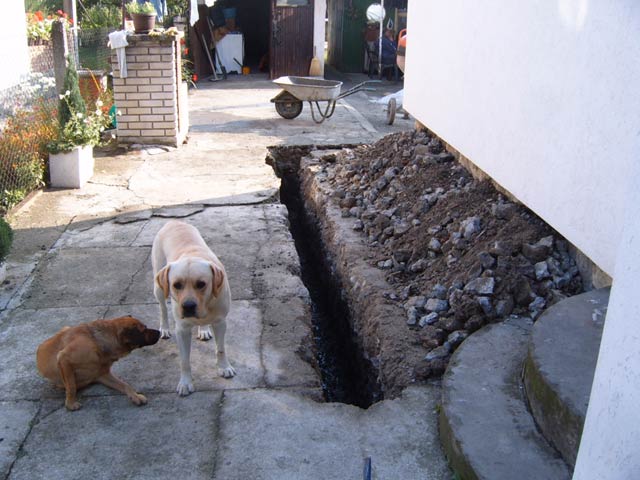

Sat, 29/11/2008 - 10:54
arsa
arsa's picture
Radovi su dalje tekli ovako:

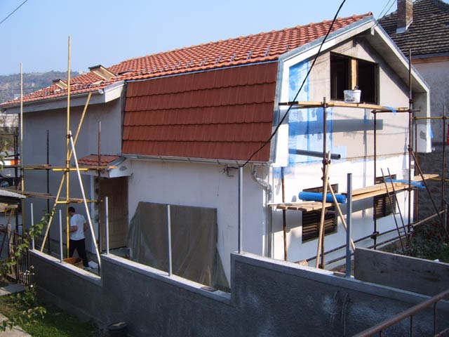

Sat, 29/11/2008 - 11:10
arsa
arsa's picture

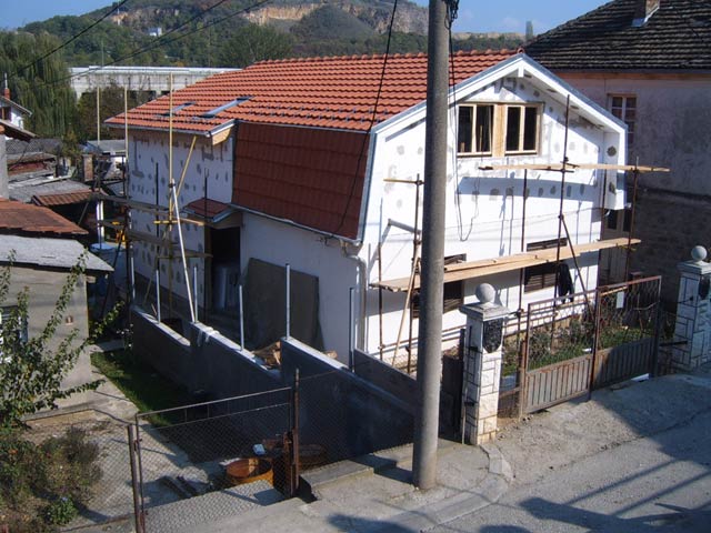

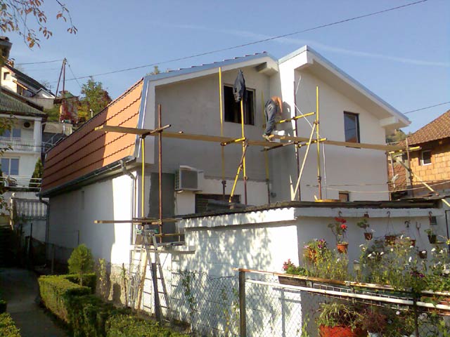

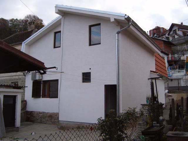

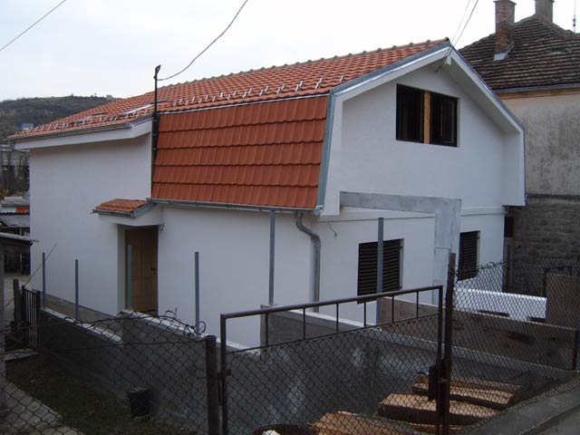

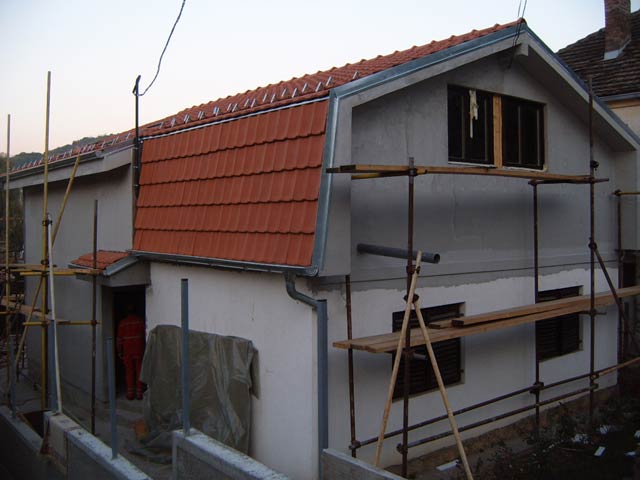

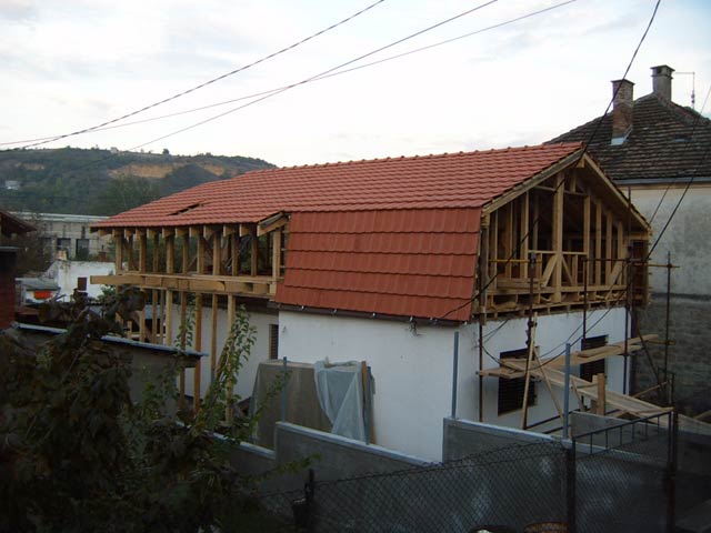

Onda je naša kreacija počela da liči na kuću... Tongue

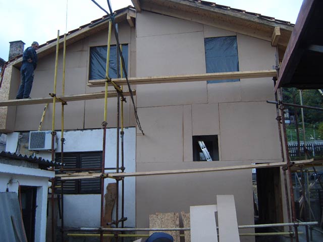

Mojom brzopletošću napravljena je greška pa su postavljene veterlajsne i oluci u ovoj fazi. To nikako ne treba raditi. :nono :nono
Limarski radovi idu obavezno posle postavanja fasade [b]kako ne bi bilo podlivanja vode ispod lima što se meni kasnije desilo pa je limar tri puta morao da dolazi da popravlja situaciju... :tup Hvala bogu, nekako je završio.

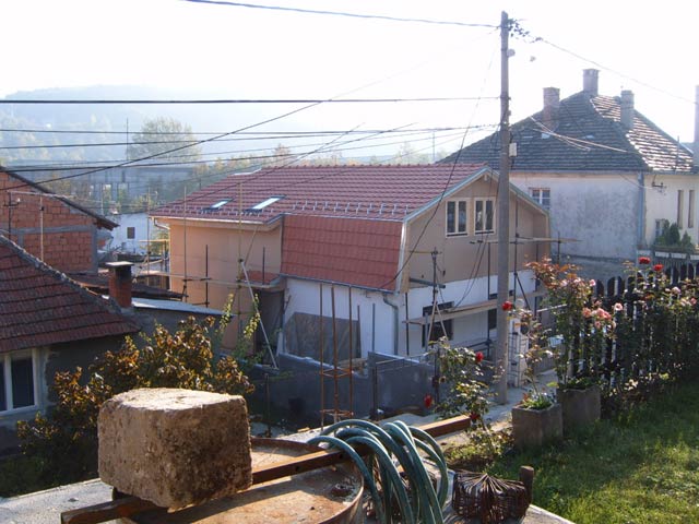

Sat, 29/11/2008 - 11:22
arsa
arsa's picture

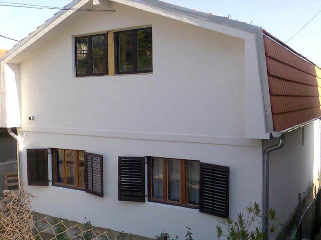

Preko iverice je postavljen stiropor, a na njega mrežica i lepak...

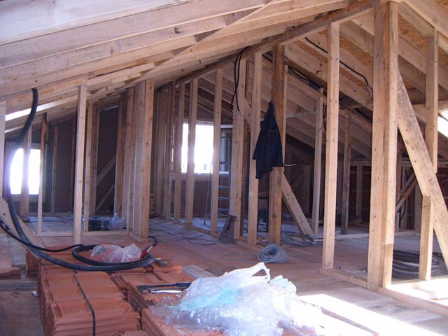

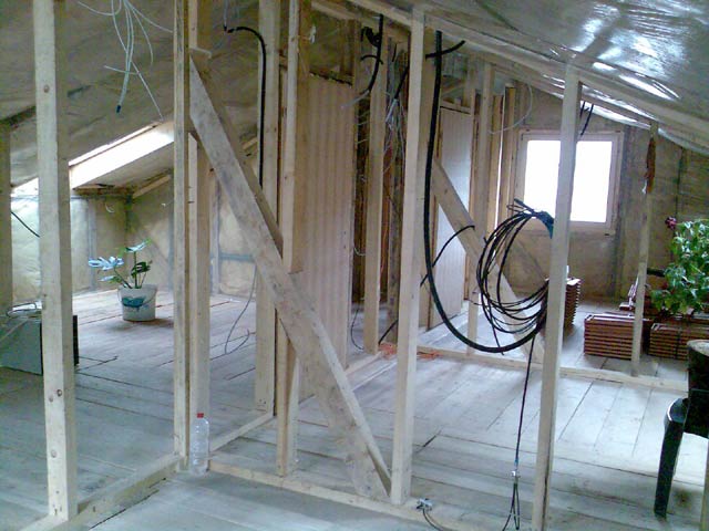

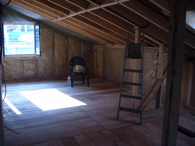

E sada dođosmo i do potkrovlja. Tu je već po nešto moglo da se radi...
U ovoj fazi, izgledalo je ovako.

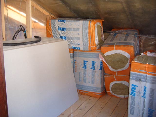

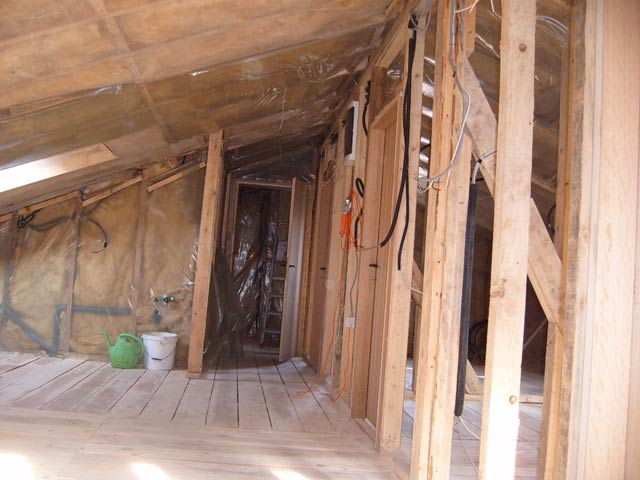

Sat, 29/11/2008 - 12:00
arsa
arsa's picture

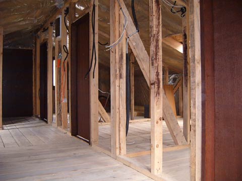

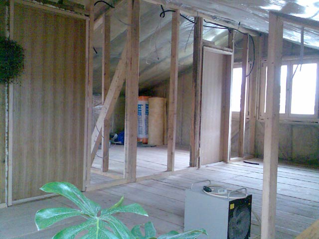

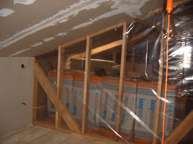

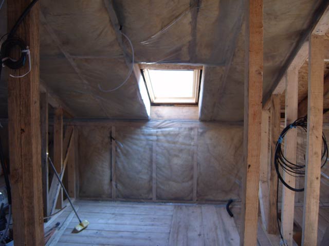

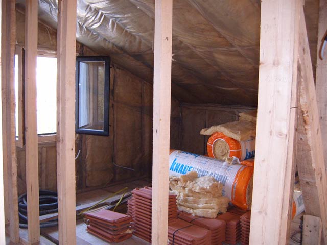

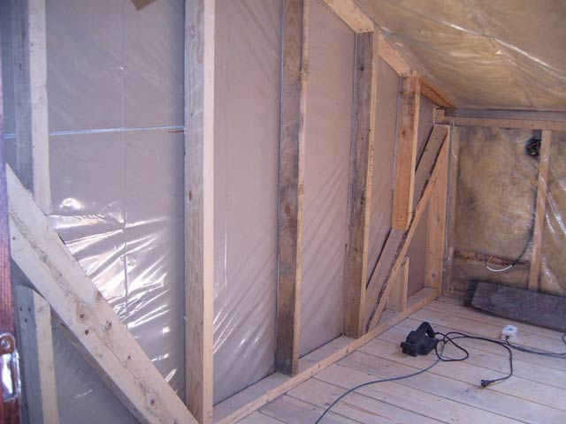

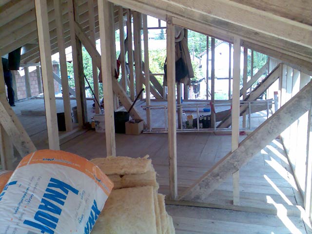

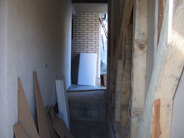

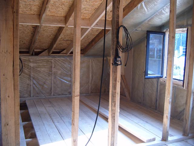

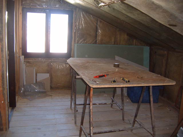

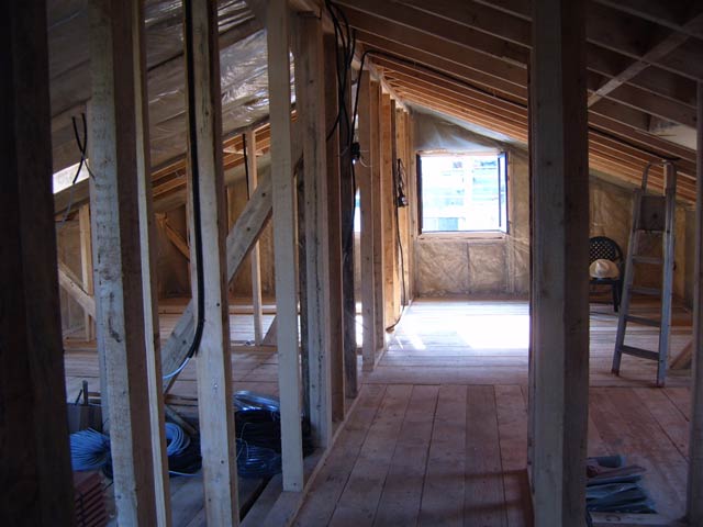

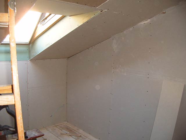

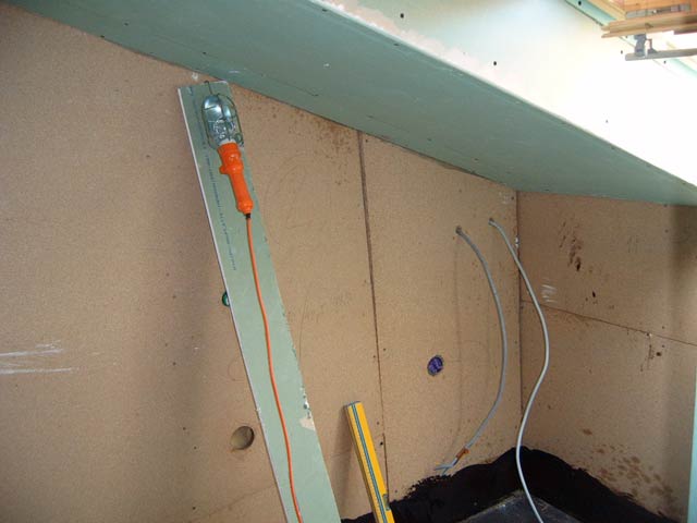

Sobe se nalaze sa leve strane od ulaza. Kupatilo, kuhinja i dnevni boravak su desno. Što se iz priloženog da i videti. Wink
Kao izolacija , ispod osb ploča i na bočne zidove postavljen je sloj od 15 santimetara tervola. Kamena vuna je bolji materijal, ali... (oskudacija) Crying
Preko toga postavlja se obična folija za plastenike. U drugoj situaciji ovde bi bilo dobro postaviti alu foliju okrenutu tako da sjajni deo gleda prema tervolu... Evil

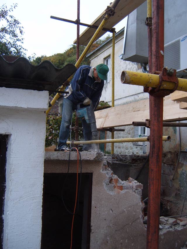

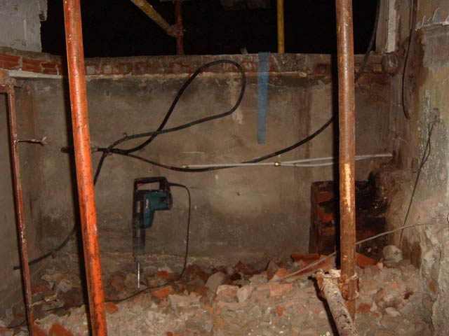

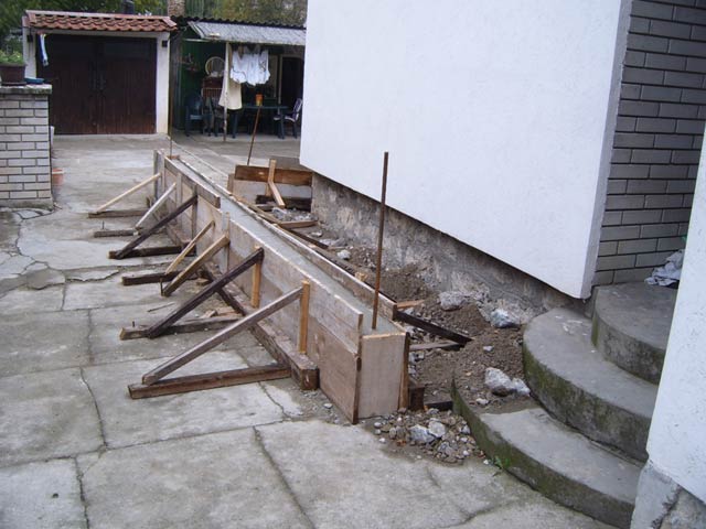

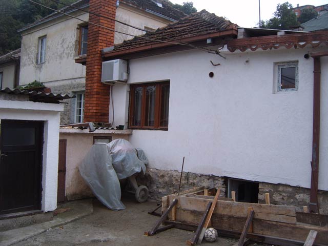

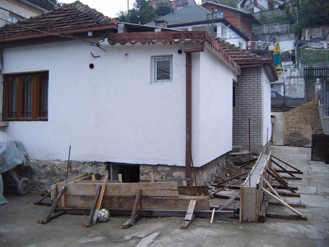

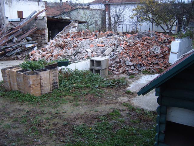

Paralelno sa tim radovima ja sam pripremao mesto za buduću terasu tako što sam porušio kotlarnicu, sa početka priče...
Kotlarnica je bila ukopana. Moj sin i ja smo je zatrpali šutom i izbetonirali do sadačnjeg nivoa betona u dvorištu.

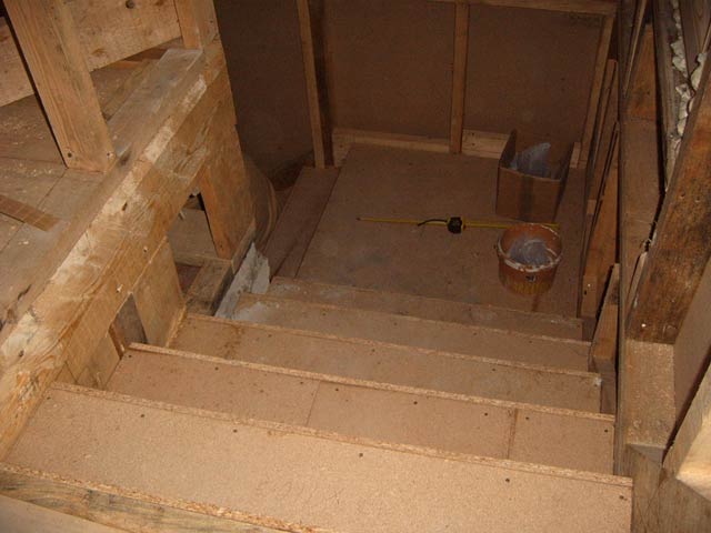

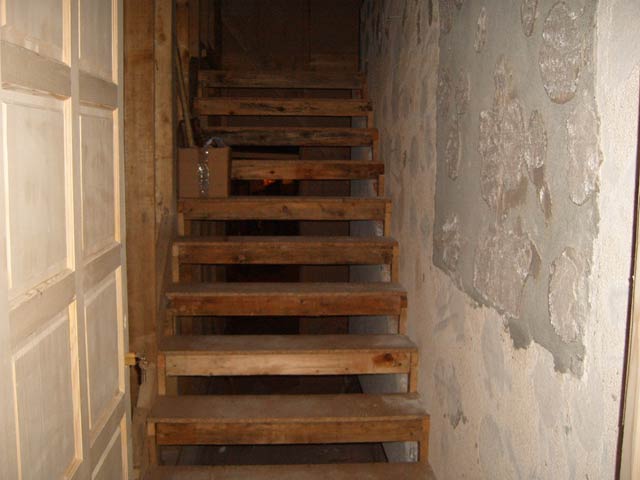

Konačno je došao red i na izradu stepeništa. To je išlo dosta brzo. Laughing out loud

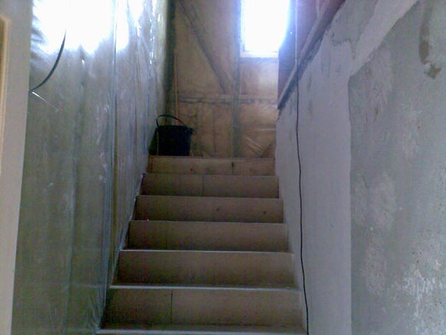

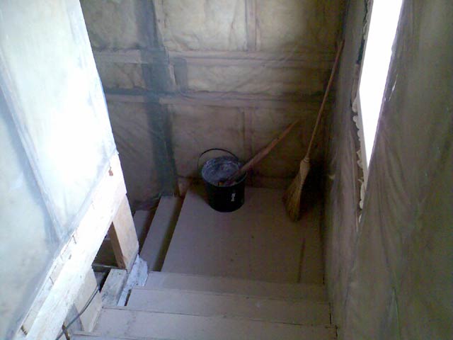

Postavljena je unutrašnja izolacija na spoljnje zidove stepeništa.
Prethodno je vodoinstalater završio polaganje vodovodne i kanalizacione instalacije.

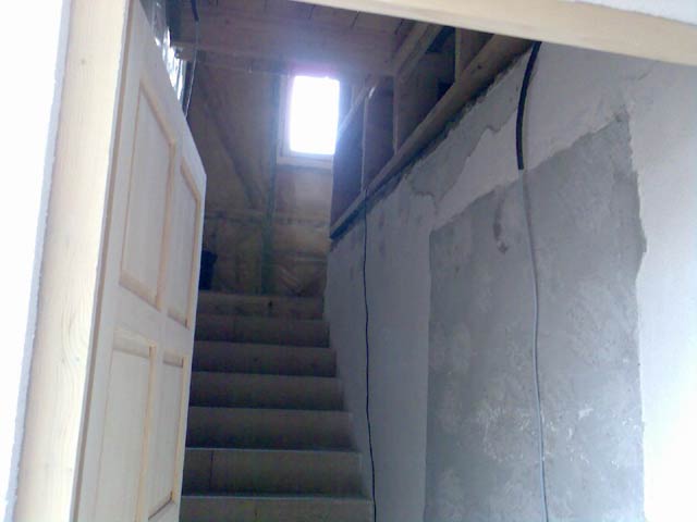

Stepenice ćemo kasnije premazati bitulitom a potom nekim specijalnim lepkom preko koga će keramičar postaviti pločice.

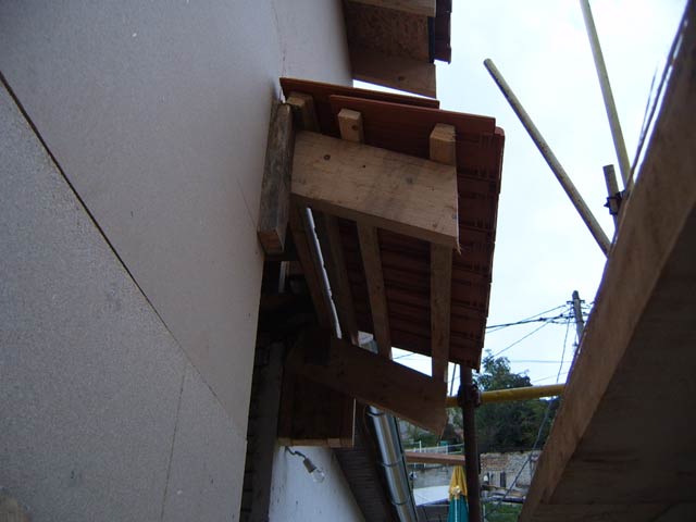

Završeno i sa zadnje strane.
Prostor ispod stepenica biće pretvoren u ostavu solidnih mogućnosti. Vrata će biti postavljena za par meseci.
Prizemlje kuće povezano je na kanalizacionu mrežu skromnih kapaciteta. Zato je kanalizaciona instalacija potkrovlja povezana sa gradskom kanalizacijom budući da postoji dovoljan pad da bi se to izvelo.
Kako kanalizacione cevi ne bi ružile sve što smo do sada uradili, iste smo fiksirali dugačkim čeličnim cevima, obložili stiroporom, mrežicom i lepkom. Nakon postavljanja ugaonih aluminijumskih lajsni, cela maska biće obrađena kao i fasada da bi se uklopila u ambijent. Na masku će se naslanjati pergola sa raznim puzavicama pa mislim da to neće biti loše. Cool

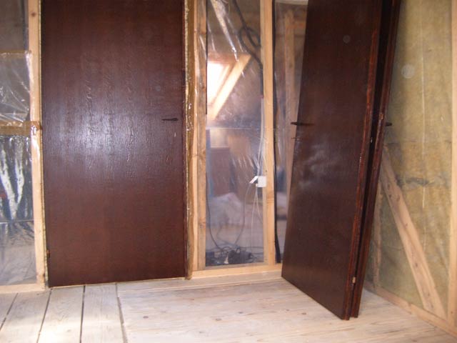

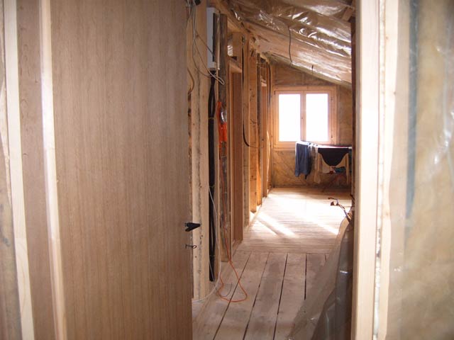

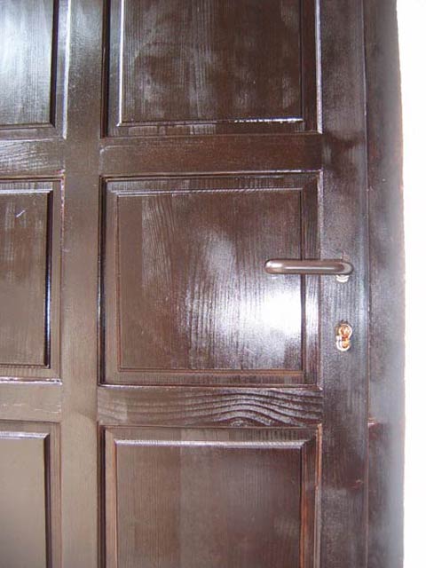

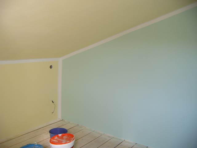

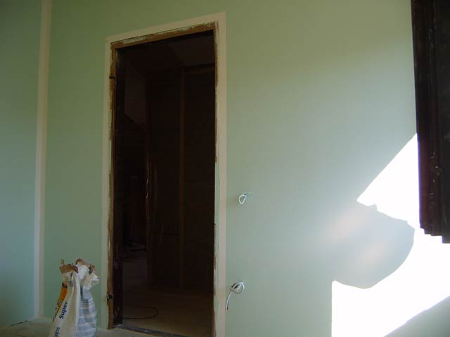

Potkrovlje je sada u fazi prikazanoj na ovim slikama. Znači, postavljena su vrata na svim prostorijama, električar još nije završio posao a sve dalje radove odlažem bar za dva do tri meseca.
Dva su razloga za to:
1. Gradja koja je ugrađena je sirova. Sačekaću par meseci da se koliko-toliko prosuši.
2.Premor svih ukućana i izražena nervoza. Svima nam je potreban predah koji ću ja iskoristiti za planiranje, postepenu kupovinu materijala, (poneke alatke da žena ne vidi), farbanje stolarije iznutra i sl...
U svakom slučaju, sada nastaju "slatke muke".
Rado ću razmotriti svaku ideju vezanu za uređenje ovog prostora, i razmenjivati mišljenje sa onima koje zanima ova problematika. Tako će, nadam se ova tema koristiti i meni i drugima.
Do sledećeg javljanja :bye2

Sve ukupno, sa majstorima, materijalom i drugim troškovima, do sada je koštalo oko 18 000 evrića. 8-O
Računam da će mi do završetka radova biti potrebno, bar još 3-4 hiljadarke. :tup
Što se tiče drugog dela pitanja, u pravu si. Gornji deo urađen je kao montažna kuća. Za sada se sve dobro drži, nigde ne prokišnjava a kuća dobro podnosi i vetar koji duva ovih dana.
Iako je rano da se govori o nekoj uštedi, mogu reći da je u donjem delu kuće već sada znatno toplije u odnosu na ranije godine.

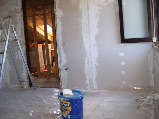

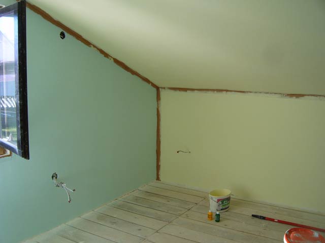

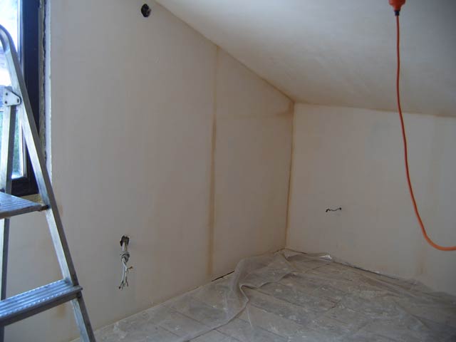

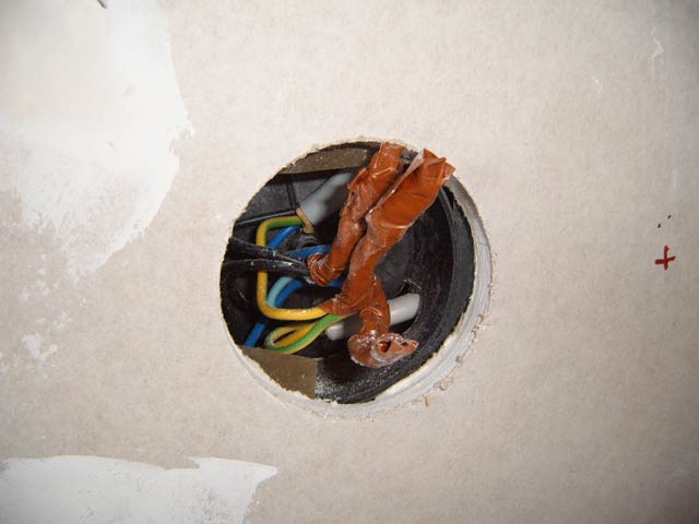

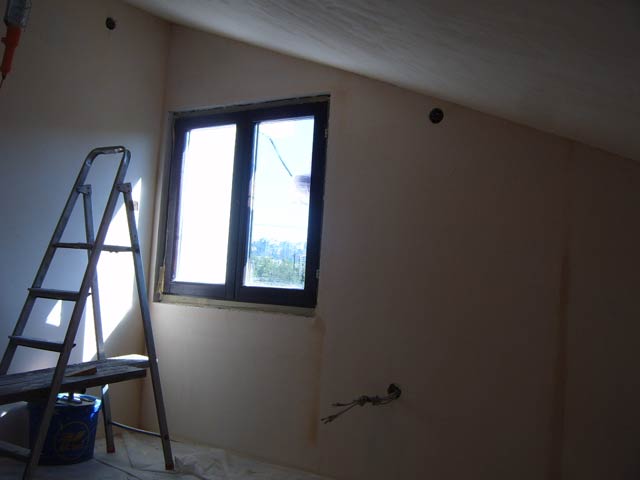

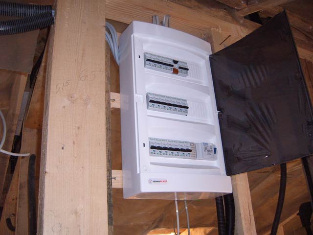

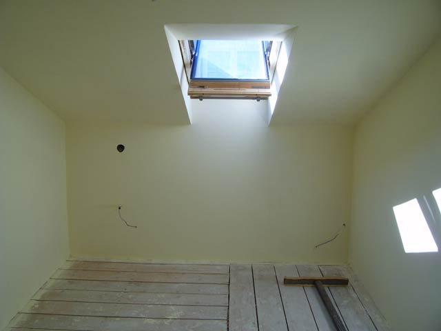

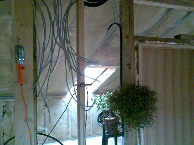

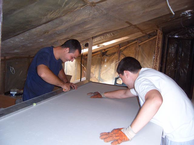

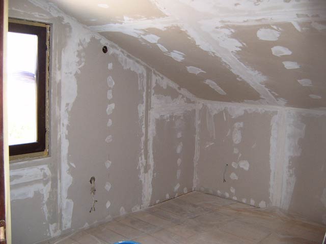

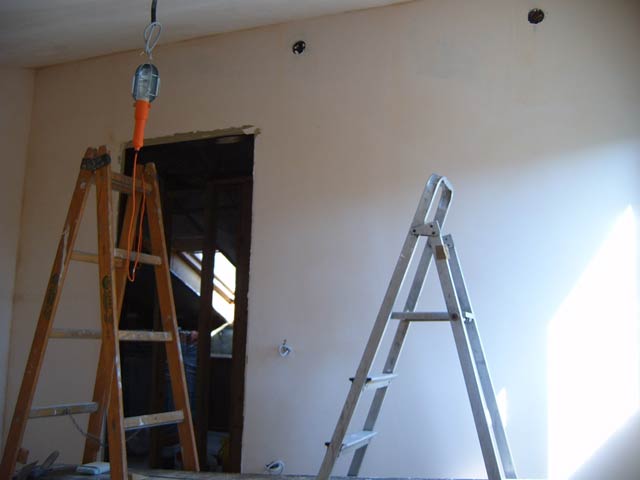

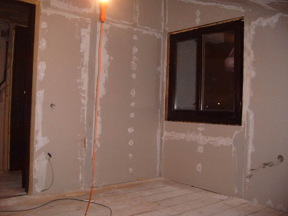

Kako zima jenjava u meni se, uprkos ovoj SEK-i (svetskoj ekonomskoj krizi), javlja zelja za nastavkom radova.
Električari su konačno provukli sve kablove, povezali ih sa glavnim osiguračima i sada čekaju postavljanje iverice i knaufa radi ugradnje dozni, utilnica, prekidača i sl.
Potkrovlje sada izgleda ovako :roll:

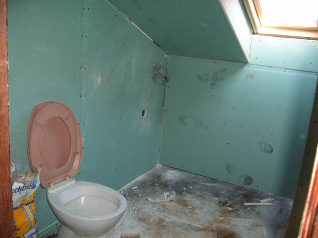

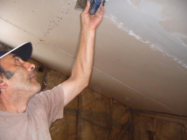

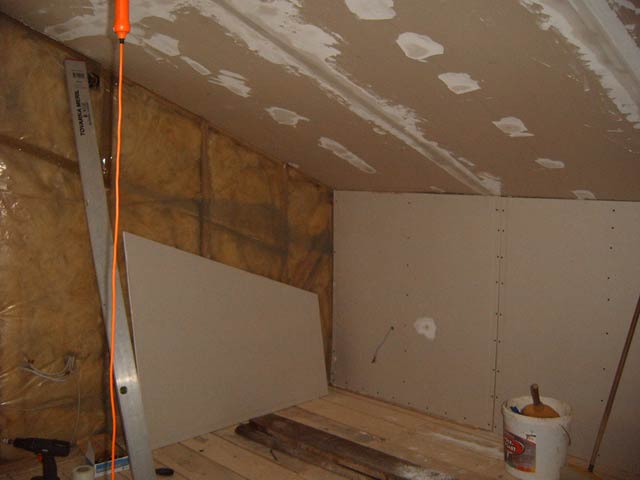

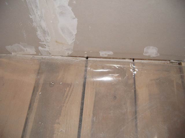

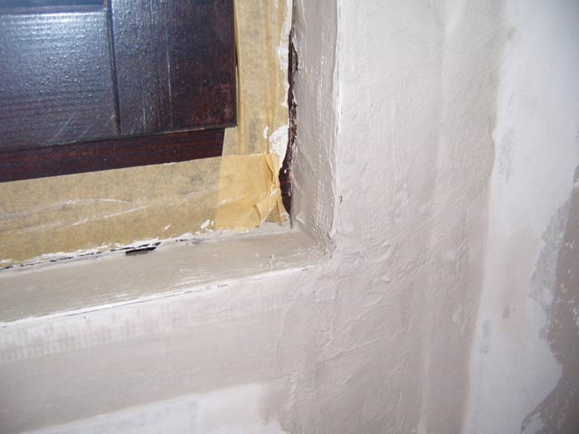

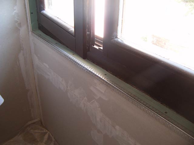

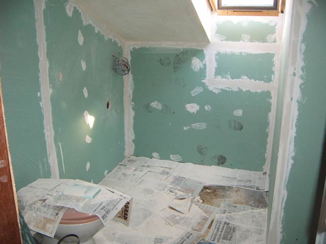

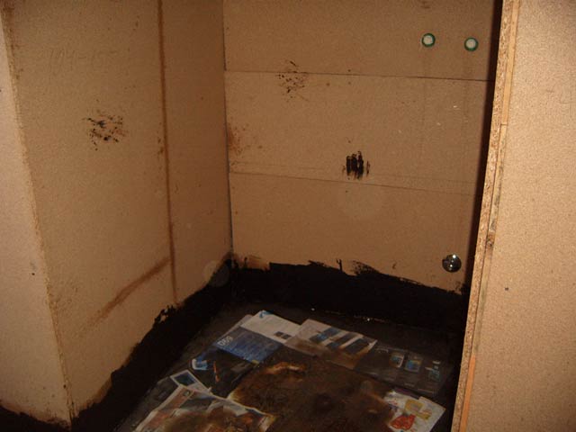

Nisam dobro objasnio a ni fotografisao radove u kupatilu. Tu je na pod stavljen ter papir, Preko njega je postavljen sloj od 3-4 cm specijalnog vlaknima armiranog betona. U beton je stavljena rabic mrežica i sve to je na kraju premazano bitulitom.
Postavljanje vodootpornog knaufa i keramike u kupatilu i kuhinji, biće prioritet u mojim planovima ove sezone. Wink
