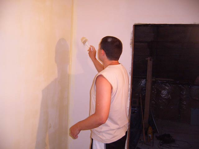

Sašinu sobu je okrečio tim S&S. Saša i komšijin sin, Saša, kao što se na jednoj od slika vidi.
Gostinsku su okrečili Božidar i njegova devojka, što će reći, snajka. Evo i slika ove akcije: :dacne :dacne

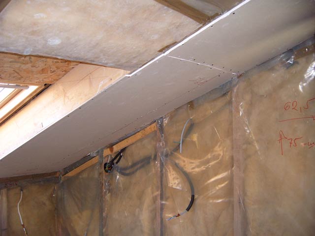

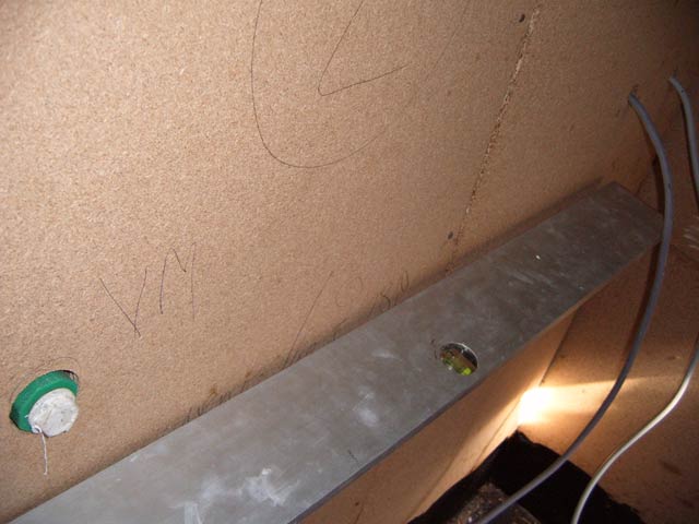

Naravno da u ovakvim situacijama ništa ne ide glatko. :nono

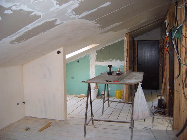

Do sada smo morali da rešavamo gomilu problema. Počevši od banalnih, da smo prevideli da na pojedinim mestima nedostaju letvice na koje treba učvrstiti gipsane table, preko sitnijih neravnina koje smo rešavali podmetanjem letvica ili kartona raznih debljina do situacija kada smo morali da skidamo najlon kojim je pokrivena izolacija i da potom rendišemo pojedine grede celom dužinom. Negde smo skidali i po više od 3 cm. Izgleda da grede nisu bile sečene na istu debljinu ili se nisu sušile istim intenzitetom. Šta da se radi.
Negde smo greške uočavali tek prilikom bandažiranja ili (još gore), prilikom gletovanja. :tup Onda, sve "Jovo nanovo".

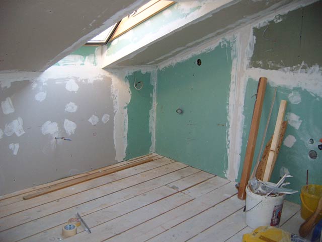

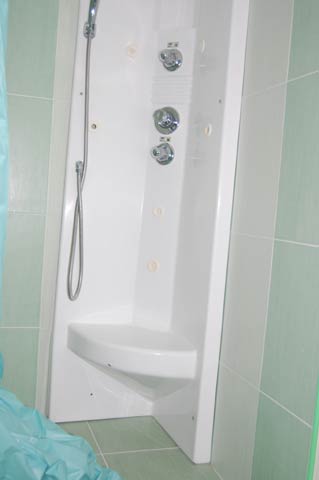

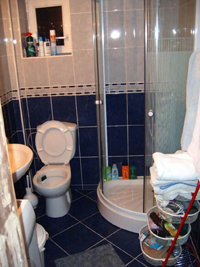

Znači, kupatilo...

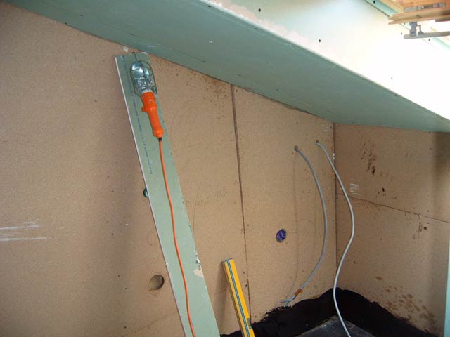

U kuhinjskom delu imali smo najviše problema koje sam ranije spomenuo. Bogami prilično smo se napatili.
Nisam verovao dok nisam video. Trebalo je skinuti jednu plafonsku gipsanu tablu koju smo predhodnu noć već bandažirali. Povadimo sve šrafove, posečemo bandaž trake, vučemo cimamo, ali ploča ni da mrdne. Jedva smo je nekako otkačili sa plafona. Toliko dobro je "uhvatio" gips.

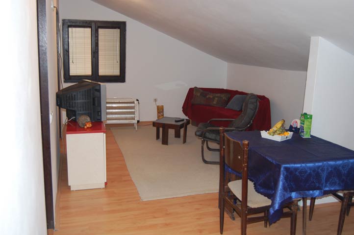

Onda smo se prebacili na dnevni boravak. Laughing out loud
Otvaramo konkurs za izbor boje u dnevnom boravku i kuhinji. Što više predloga-nama lakše. :n
Daj neke dimenzije dnevne sobe i kuhinje, na koliko su kosine, sa koje strane, pa da vidimo sta mozemo da pomognemo Wink

Vezano za izbor boja za dnevni boravak i kuhinju, trazio si dimenzije koje cu sada prezentovati.
Od ulaza u stan do prozora nasuprot tim vratima ima 8,60m. Degazman na ulazu u stan sirok je 1,10,m. Isti je dug 2,8m. Kuhinja ima dimenzije 2,43x2,62
Najmanja visina je u kuhinji, 1,25 m, u dnevnom boravku125 cm. Najvise tacke nalaze se na 2,6o m duz celog stana, sa leve strane od ulaza.
Dimenzije dnevnog boravka su 4,17x3,40mAko se tome doda i trpezarijski prostor , onda imamo 6,12 x3,40m.
Prozor dnevne sobe orjentisan je ka jugozapadu, a prozor iznad kuhinje ka severozapadu.
Trenutno postoje dva predloga kako okreciti ovaj prostor>
1. Belo , najprostije, ali apetiti rastu.
2. U drugoj varijanti predlaze se da preovladava suncano svetlo narandzasta boja. Problem je samo napraviti istu nijansu. Wink

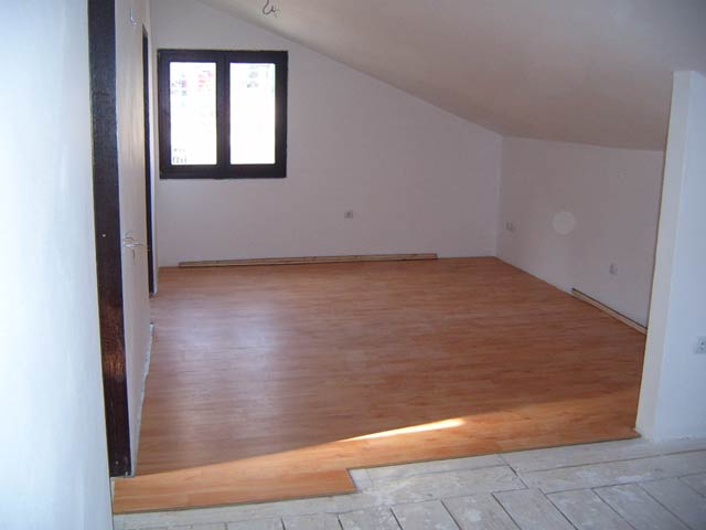

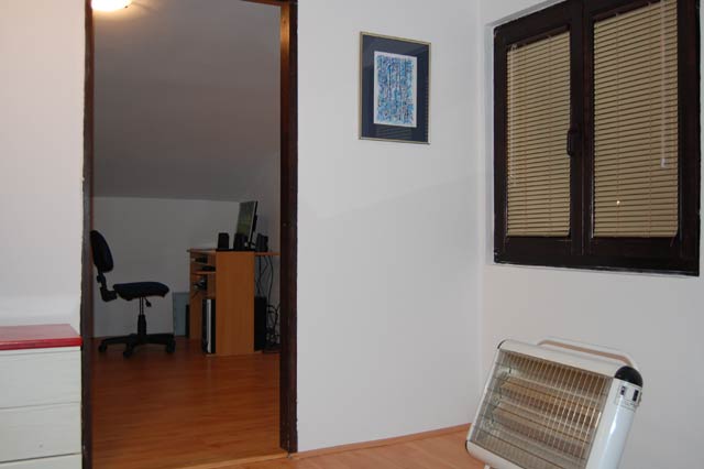

Nekako završismo gletovanje dnevne i poslednje spavaće sobe. Poslednjih desetak dana smo pomagali komšijama u saniranju teške havarije, ali smo i to završili. Laughing out loud

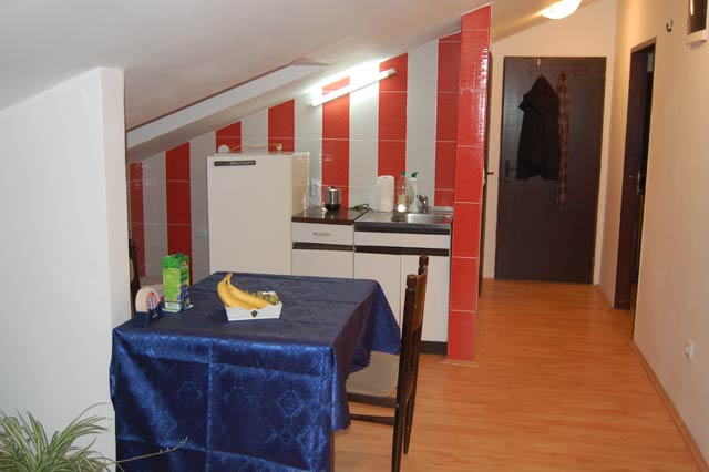

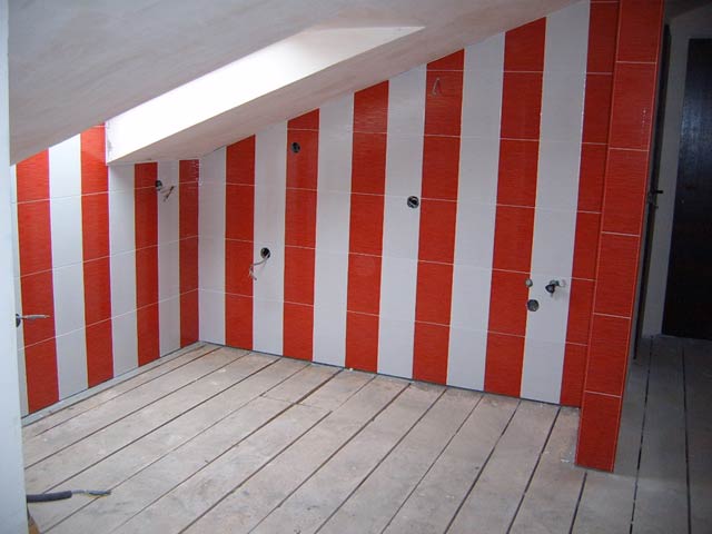

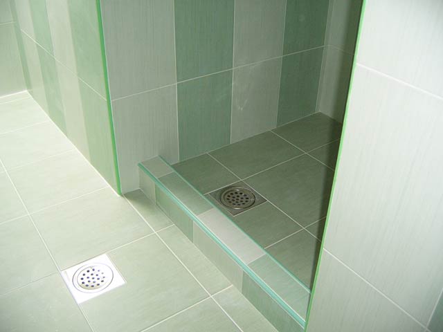

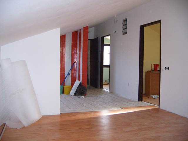

Juče su i keramičari završili (za dan i po), svoj deo posla u kupatilu i kuhinji pa to sada izgleda ovako.

Arso, ostao sam bez teksta, sve mi se cini besprekorno, pogotovo crveno-bele plocice :hh Wink

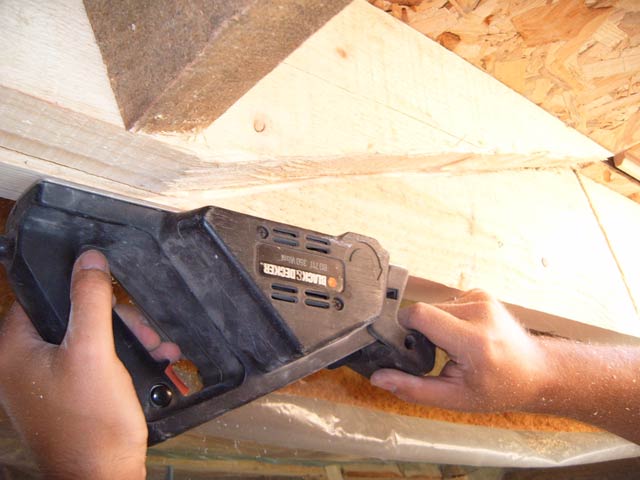

Neke grede i celi spojevi vire po 3-4 cm, roštilj za gipsane table uopšte nije postavljen. Znači, nema ni jedne poprečne letve na stubovima koji nose konstrukciju. Ima još propusta koje tek sada otkrivam pošto sam počeo da skidam najlon i vadim svu izolaciju kojom su pokrili svoje brljotine.

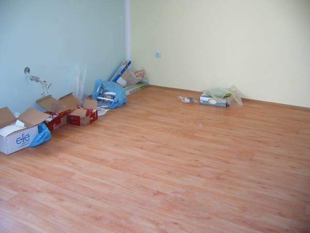

Evo kako je to posle išlo:
Stariji sin, supruga i ja smo postavili laminat i lajsne za 3 dana. Moglo je znatno brže, ali smo imali i drugih obaveza.

Evo još malo slika kojima završavam ovu temu. Podkrovlje smo prepustili deci koja su postala naše komšije. Moram reći da ih sve ređe viđam, ali pokazuju inicijativu i stalno nešto dopunjavaju. Gore je sve lepše i lepše, ali to bi bila posebna tema koju ne nameravam da otvaram. Dobro je da smo uspeli i ovu da zatvorimo. Nije bilo lako ali sve što se započne ima šansu da bude i završeno.
Hvala svima na podršci i savetima preko pp. Sve to nam je mnogo pomoglo da uspešno okončamo našu priču. :bye2
