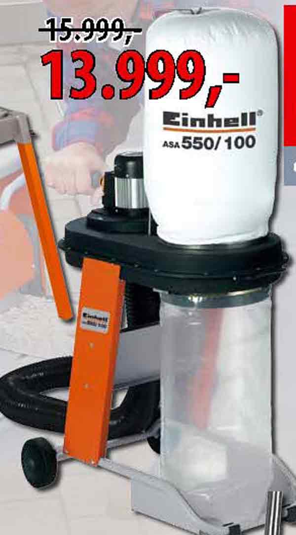

Ima onaj sisitem sa ventilatorom i platnenom vrećom iznad kroz koju izduvava vazduh. Ispod se stavi džak u koji se usisa prašina ili piljevina. Naravno, malo duže crevo da dohvati svuda u radionici jer se ta mašina ne pomera. A crevo možeš prikopčati i direktno na mašinu. Da li si viđao taj sistem? Ima ga u prodavnicama koje rade sa ivericom tj. seku na meru.

potrazi na netu CYCLON
adresa
http://billpentz.com
Pogledaj ovaj model možda ti to rešava problem :idea:
