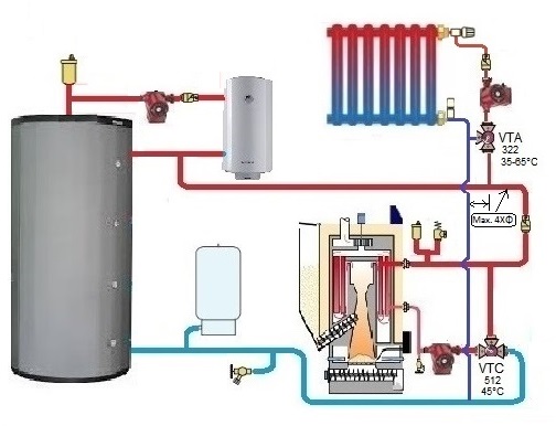

Moguće povezivanje kotla na pelet i spremnika prikazano na shemi.
Prikazano povezivanje štedi energiju tako što kotao radi maksimalnom snagom dok ne napuni spremnik, iz spremnika se napajaju krugovi grijanja kontrola termostatskim ventilima tipa VTA grup 3XX ili 5XX ( zavisi od veličine kruga grijanja ) , koji su precizni i ne trebaju dodatnu elektroniku za podešavanje, moguće izvedbe su i sa 3K ventilima upravljano motorom.

Otvoren sistem je sistem bez pritiska a ovde ima pritiska. Samo je ista voda u celom sistemu.
Sunsystem od 1000litara je ispod 300evra.

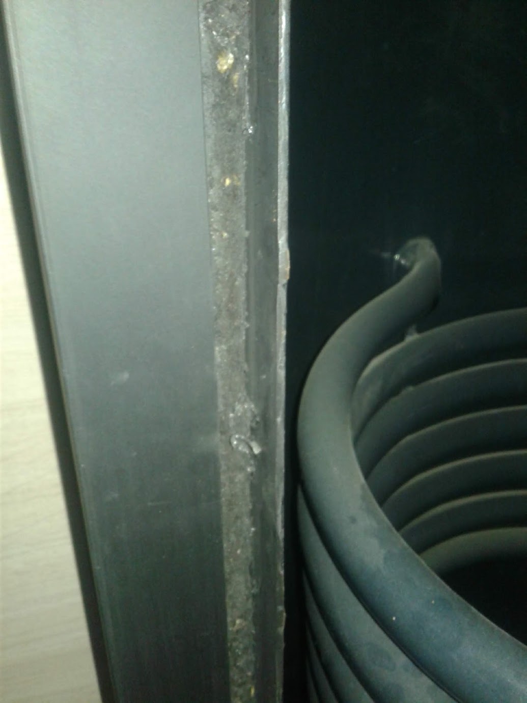

Problem sa izmenjivačem je što je uvek prekratak. Ja sam nekoliko godina imao otvoren AT (bez pritiska) koji sam grejao a u njemu sam stavio 120m Rehau cevi za podno grejanje (ekvivalent 60m cevi od bakra od 18mm) prečnika 2cm i imao sam, kad je u AT 60*C na ulazu u kuću temperaturu od 56*C (gubitak od 4*C).
Ni u jednom AT nema ni približno tako dugačak izmenjivač a to znači da izmenjivač mora biti mnogo topliji od vode u AT.
