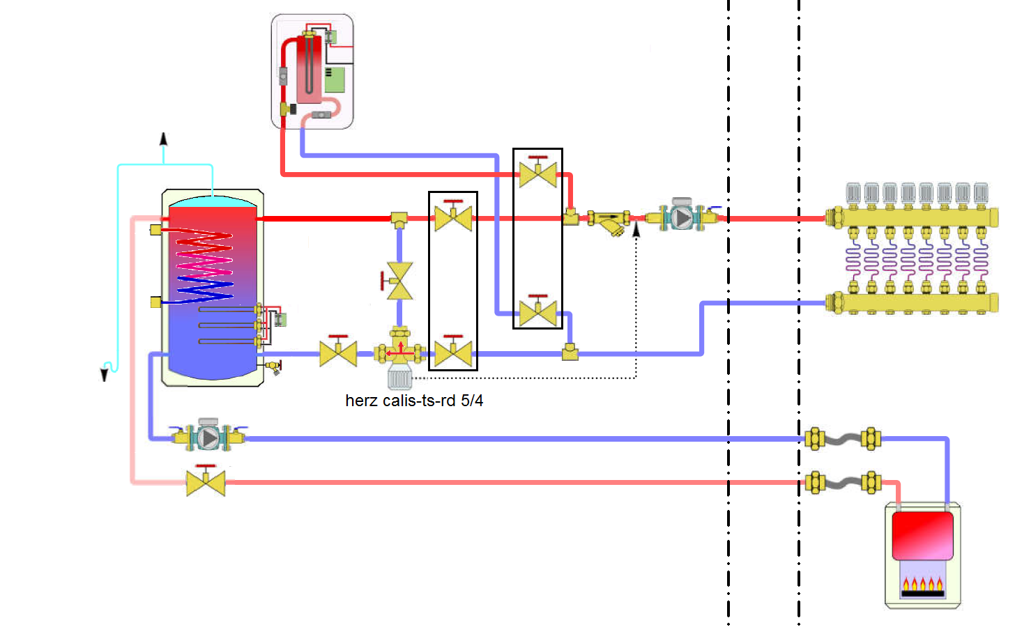

Ja da sam na tvom mestu isao bih sa izmenjivacem. Tako da oslobodim i kotao i cisternu pritiska. ovo je jednostavnija varijanta. Gde bi sve grejalo cisternu, a radijatori koristili toplotu iz cisterne preko izmenjivaca.
Ono sta je mana tog sistema, pa i mog, je sto cisterna treba biti uvek ugrejana. Ali meni se to nije ispostavilo kao problem.
E sad da se vratimo na izmenjivac, ne mora to biti 5 stepeni razlike. Predimenzionisi izmenjivac i pasce i razlika u temperaturi. Tako da se ja ne bi plasio tih 5 stepeni. Pogotovo jer izmenjivac nece stalno raditi na max kapacitetu, pa opet i tu pada razlika temp. Po meni tvoja sema bi izgledala:
1. krug: kotao cisterna, pumpa izmedju i trokraki termostatski venti da voda u kotlu ne ispod 60 stepeni. Druga stavka je opciona, ali produzice zivotni vek kotlu znacajno.
2. krug: cisterna izmenjivac pumpa regulisana sobnim temostatom(nije neophodno, ali pozeljno)
3. krug: postojeci krug, gde bi samo umesto kotla ubacio izmenjivac, pumpa regulisana sobnim termostatom
4. krug grejanja(elektricni): Grejaci uronjeni u cisternu.
Spomenuo si zamenu grejaca, ja sam stavio vise nego sto mi treba. Pa jedan i kad crkne ukljucicu drugi... Ako bude trebala slika ormana za upravljanje, slikacu. Ali nema sta, tajmer, termostat, prekidac, sklopka. PRekidacima se bira koje se od 3 sklopke pale.
Za poredjenje evo mog sistema:
http://www.samsvojmajstor.com/portal/sites/default/files/grejanje_hidro_...
Svetlo plava linija levo je odzraka, i sifon prema kanalizaciji. Da kod punjenja nemam problem ako preteram...
Kao sto vidis nedostaje zastita kotla. Nemam kotao nego ovakav kamin u dnevnoj
https://static.kupindoslike.com/Franklin-kamin-pec_slika_O_6316233.jpg
A u njega sam nagurao 7m inox creva za solarne sisteme kao izmenjivac... Tako da dok ne napravim normalan izmenjivac zastita mi ne treba.
EDIT:
Ovo napisano je samo moje iskustvo i ovo je prvi i najverovatnije poslednji sistem za grejanje koji sam uradio. Tako da sve ovo uzmi sa rezervom i kao samo jedan glupi tekst na netu...
EDIT2:
TwisterMJ je bio brzi u pisanju, pa ispada da sam ponovio ono sto je on napisao. I da sam njemu rekao da mu nije najjasnije.
Moj odgovor se odnosi na #149 post.

@TwisterMJ @pedja089
svaka kuća je specifična i dobro je da ovde razmenjujemo iskustva što će možda nekom za npr.5 godina dati set gotovih rešenja. Mene eto uspeste da zbunite Smile
Dakle, sa izmenjivačem unutar cisterne pravi se veza izmenjivača i radijatora dok je cisterna kanta za vodu sa prelivnom posudom povezanom kao što je Tihi2 gore opisao? Kada se bafer ne greje voda je u celom baferu i u gornjoj cevki koja se spušta do preliva, a kada se u njemu voda zagreje ona prelije u prelivnu posudu. Ako je moguće na cisternu povezati i kotao, da bi se sprečilo prelivanje vode iz radijatora na koje je spojen kotao onda je opet preliv prenisko ili se to može rešiti nekim nepovratnim ventilima? Napisao sam ranije da bi bilo idealno da se dobiju sve opcije, i da bafer elektrogrejačima greje sistem direktno (bez kotla). da mogu i kotlom da grejem bafer, ali i da grejem kotlom direktno sistem. Je li to nemoguća misija onda?
A bez izmenjivača bih mogao ali da smanjim visinu, valjda je za otvoreni sistem dovoljno i 5% a meni je zapremina oko 2200 litara (cisterna+kotao+cevi+radijatori+sušači) i npr. 7% dobijam sa dva povezana bojlerksa kazana od po 80 litara. I na kraju, imam i opciju koju je Tihi2 primenio na plastičnom baferu da cisternu ne punim do vrha, ali tada rizikujem bržu koroziju i u toj opciji je izmenjivač obavezan?
@pedja089
Ako dobro zbrajam to su 3 pumpe? Na vezi sistem - kotao Megal trajnožareći 25kW iz 2004. evo 15 zima nema mešnog ventila i nije bilo kondenzacije pa ga ne bih postavljao ni sada dok je Megal živ a za zamenika mu spremam K1 ili Fk1.
Na cisterni postoje 4 jednaka (5/4") izvoda (na slici ona crna ima 3) pa bi ja uvrnuo 4 grejača, ali još nisam siguran kako orjentisati cisternu...
Osim ako se ne resis da napravis cevni izmenjivac u cisterni onda su 3 pumpe.
Grejaci moraju u bilo kojoj varijanti okretanja cisternem da idu sto blize dnu. Na tehnickom crterzu bocne stranice cisterne je nacrtano naopako. Tj 6 prikljucaka ide dole, a 3 gore.
Ako ides na buffer od 3 il 10 bara kao sto Tihi predlaze, onda spratnost tvoje kuce ne igra nikakvu ulogu. Sve moze biti direktno povezano bez izmenjivaca. I u tom slucaju ti treba 2 pumpe. Jedna postojeca, i jedna za krug buffer kotao.
Isto tako bi bilo lepo ugraditi trokraki termostatski, da po zelji mozes regulisati temperaturu radijatora.

Najpre sam detaljnije proračunao gubitke moje kuće i zaključio da se vrte oko 67kWh dnevne energije (potrebne za grejanjem) u srednjem ili oko 6kW po satu. To podmirujem sa jeftinom strujom (oko 60% potreba) da ne uđem u crveno (mesečno je 4200 dinara), a ako malo i uđem ide do 5500 dinara mesečno ili 70% potrebne energije. Pošto se račun za struju normira na mesec verovatno ću bar 3 meseca zaboraviti na ugalj, a čak i u januaru ložiti samo popodne.
E sad onaj hidrauličan problem s cisternom najverovatnije bih rešio ukidanjem jedinog radijatora u podkrovlju (16 global vox-600 rebara) i spuštanjem preliva sprat niže. Cisternu ne bih sekao niti ubacivao izmenjivač, samo bi je dodatno ukrutio flahovima od 100x4mm na 5 do 6 mesta kao obručima oko bureta, i postavio je da leži na elipsi sa visinom od 2 metra. Preliv bi bio zajednički za ceo sistem, a trokraki termostatski se podrazumeva. Tihi2 je pominjao problem s kavitacijom koji se valjda uspešno rešava pozicioniranjem pumpe bliže dnu bafera. Bafer će biti ceo ispunjen vodom i valjda će onda 3 mm zida potrajati i jedino me plaši deformacija ravnog dna? Pritisak na hladno bi bio manji od 1 bara, a širenjem usled zagrevanja ne bi porastao uopšte. Možda i to dno da ojačam-zavarim flahovima ili još bolje L profilima?
Ako sve ovo sprovedem u delo, častio bih se pametnom pumpom, nadam se da će se uklopiti?
