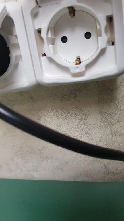

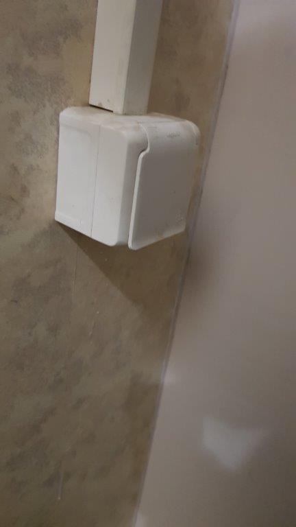

Ajde ukratko da pitam i ja, pretpostavim lako pitanje za vas!
- Kako otvoriti ove utikače? Nema nigde šrafova!!!
Da li treba neki poseban alat ili...?

Izgleda da je ipak komplikovano otvoriti ovakve utičnice, čim niko nema neku ideju?
Interesantno da nigde šrafa ne vidim. Gledao neki zubić nešto... ali ništa se ne vidi, osim one 4 rupice sa strane!

Nisam uživo video ovakve ali čim su zaštafljene na zid, neko ih je sigurno otvarao i mora da postoji jednostavna metoda za to. Ovako sa slike mi padaju na pamet dve mogućnosti.
Prvo, da imaju zube koji drže poklopac negde oko ona dva otvora levo i desno od utičnog dela pa bi primenom poluge od odvijača to možda moglo da se otvori
Drugo, da je možda dno na utičnom delu posebno i vadi se pa su zavrtnjevi ispod njega. Ovo sam viđao na nekim koje tu imaju zaštitu, da deca ne uguravaju svašta tamo.
Ja da baš moram, definitivno bih jednu otvorio silom da vidim kako je namontirana pa makar morao da kupim novu posle.

Hvala TwisterMJ na pomoć!
Ispod nisam gledao ali mi se čini da ništa nema ispod. To cu pogledati u ponedeljak ponovo... Medjutim one 4 rupice (otvori) sam gledao i ja ne vidim unutra nikakav zub! Mislio sam da uguram šrafciger da mi gurao zub... ali ništa se ne pomera. Zato sam bio siguran da vi već to znate i da postoji sigurno neki alat koji se gura u ta 4 otvora. Ali ipak sada nismo sigurni. Probacu malo na silu... mada sam probao i jako je čvrsta nigde lufta!

USPEO SAM otvoriti utičnicu! jupiii
Ipak se ubaci manji šrafciger tamo sa strane gde je taj otvor i unutra ipak ima jedan plastični jezik. Samo se gura šrafciger na stranu i otvori se taj jezik. Tako i sa druge strane i otvori se cela utičnica.
Eto ako neko takodje ne zna kako se otvaraju ove utičnice sada će znati Heheeee!
