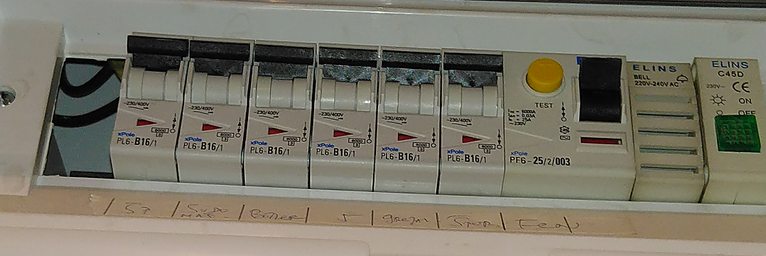

ne znam koji je presek kabla u postojecoj trofaznoj uticnici. da li je to moguce utvrditi nekako drugacije osim rasklapanjem uticnice?
ja sad nisam u tom stanu, ali trebalo bi da su osiguraci 16A jer tako pise na tabli (nisam proverio ja da li taj osigurac iskljucuje tu fazu).
na slici su navedeni neki potrosaci, imam jos jedan red osiguraca ali nemam sliku i ako se secam u tom redu bar jos jednu fid sklopku. do sada sam menjao samo jednu uticnicu i bila je dobro obelezena na tabli.
evo slike:
edit: da li bi bilo bolje neki drugaciji kabl, deblji, pun presek? nisam planirao da to stavljam u zid. pretpostavljam da bi bilo bolje staviti u zid, ali to se nece pomerati, tako da je moje razmisljanje ako se namesti kako treba, sta moze da se pokvari? opet, stavljanjem u zid instalacija bi morala da ide gore, uz plafon, sto je neisplativo, a ako je ostavim dole u zidu neko bi mogao da pomisli da tu nema kabla. ovako van zida se vidi cim se sklone elementi, a ko ne zna da se snadje neka zove majstora. bar ce majstoru da bude interesantno, sigurno svacega ima na terenu da se vidi. Smile
edit: malo lepse da opisem sta sam hteo da kazem.
Ne radi se o pomeranju već o broju spojeva i prelasku sa punog na licnasti kabl . Iskren savet bi bio da pozovete električara i da se sve to uradi po pravilima i propisima .

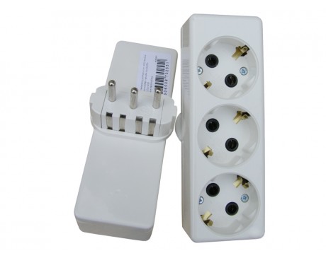

Ljudi pomagajte, imam jedno pitanje na za koje sam siguran da ovde mogu dobiti odgovor od strucnih ljudi.
Naime, trebalo bi na trofaznu uticnicu, na kojin je bio el. sporet, prikaciti ugradnu rernu i ugradnu plocu. Slobodnoh monofaznih uticnica nemam. Jer je na jednoj frizider i mikrotalasna, na drugoj masina za pranje sudova, tako da mi ostaje samo ta trofazna.
U trofaznoj uticnici su kablovi debljine 2.5 (bar ja tako mislim) i svaka faza je na osiguracu od 16A. Kupio sam trofazno monofazni razdelnik (kao neki loppv za trofaznu) gde sam dobio tri monofazne. E sad ja sam mislio da rernu povee monofaznim kablom na tu ucicnicu. A da plocu povezem sa dva monofazna kabla koja bih prikljucio u preostale dve uticnice tog razdelnika. Mene sad zanima koliko je sve to sigurno, ne bih bas da se igram sa strujom, a ipak finansijski nisam bas najbolje da zovem majstora. Naravno nisam neko ko ce odjednom ukljuciti rernu i sve cetiri ringle na ploci. Najvise sto bih koristio rerna i 2 ringle odjednom.
Ne znam da li ta jedna nula moze da podnese toliko potrosaca?
I jos jedno pitanje na rerni je kabl 3x1.5 ja sam kupio 3x2.5 da li smem da spojin ta dva kabla keramickom klemom?

To je taj razdelnik u koji bodem monofazne kablove
joccko
joccko's picture
Registrovan dana: 20/01/2019
Mozes kako zelis, mozes dva a moze i jedna jer iz trofazne je nula uzeta za sve tri monofazne tako da ako ti mozes da uzmes sve tri faze od monofaznih zasebno na jednu nulu a mozes i obe nule da vezes kako zelis, izdrzace jer ona je izvedena za tri faze po 16A.
