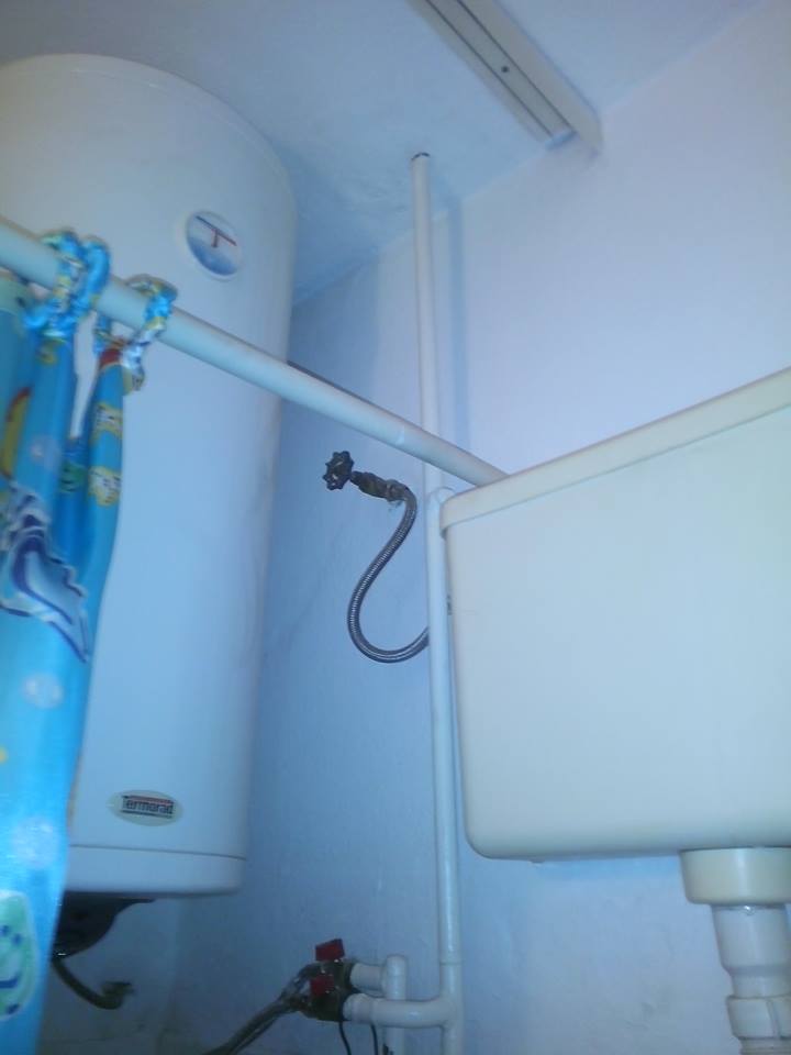

sada ces videti slike
#107
zarkotekica
zarkotekica's picture
Registrovan dana: 20/04/2014
sada ces videti slike povratna je u kupatilu i priljucena je na odvodnu cev a ova druga je iz kotla na dovodnu ,medjutim voda u sudu i u cevima do suda se negreju a izolovan je fes jos pre 20 god kada je uvedeno grejanje.tada je bilo na mazut a sada na term 20

ma opet to meni nesto nije
#108
Grejac
Grejac's picture
Registrovan dana: 12/02/2010
ma opet to meni nesto nije ok. On je povezan preko potisne (posle svih ventila) kod kotla.... i povratne sa krajnjeg radijatora. Ako toliko godina radi, ne vidim sta bi onda bio problem. Do duse nije po propisu, ali ajde. Retko gde sam sretao otvorene sisteme da su uradjeni kako treba
Mon, 01/12/2014 - 00:14
bas zato pitam ovo je radjena
#109
zarkotekica
bas zato pitam ovo je radjena instalacija jos 90 god
http://www.samsvojmajstor.com/portal/sites/default/files/10815697_767871...
ulazi u plafon ali se negreje ta cev
