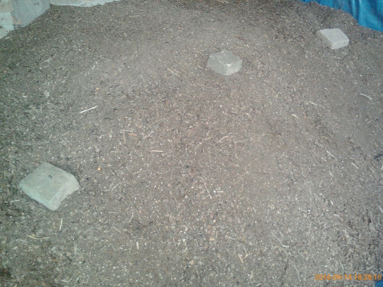

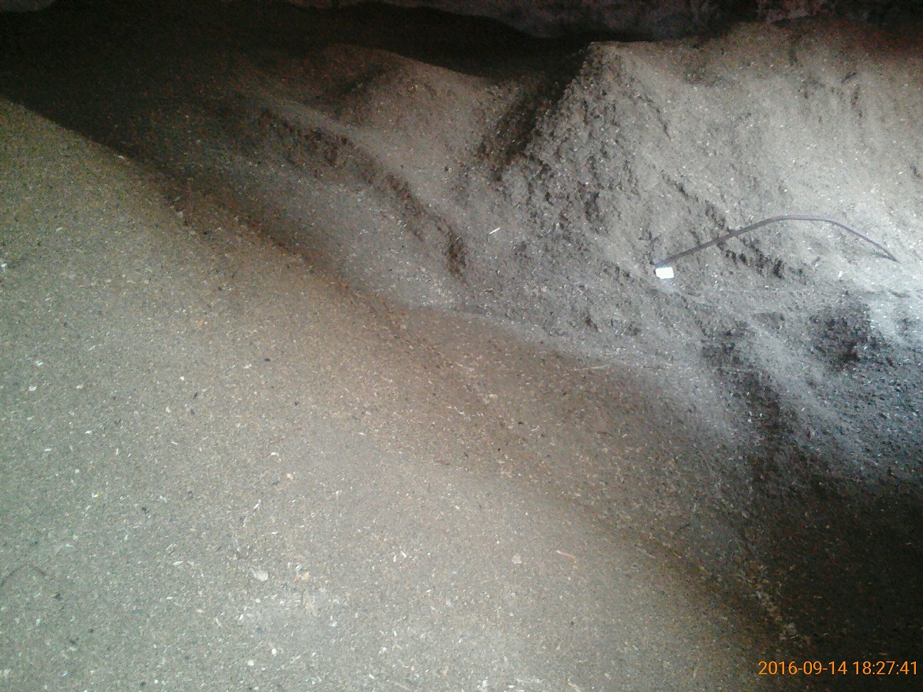

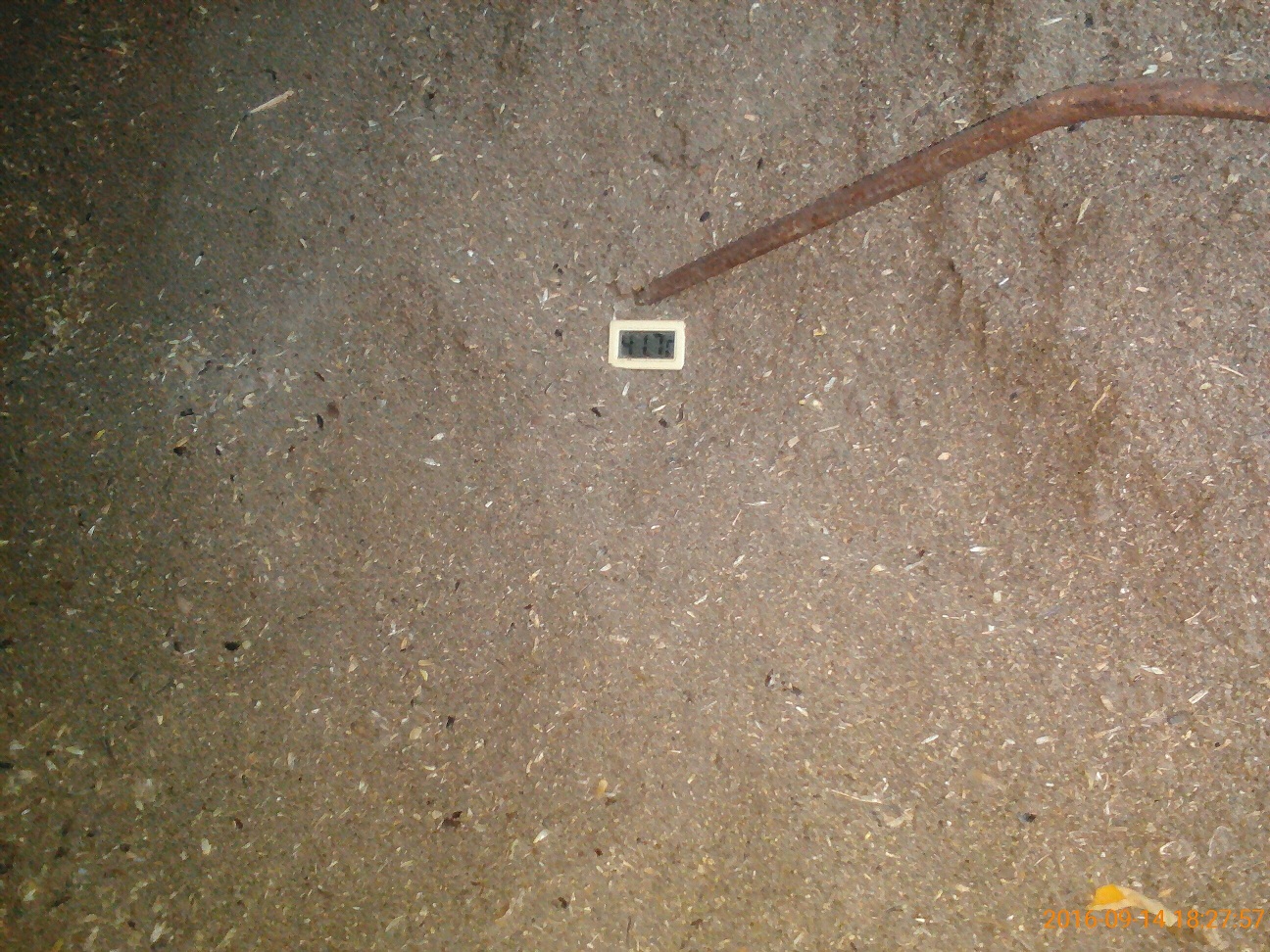

znam da tema nije interesantna ali prosto moram da se javim, čisto da se pohvalim da je sve spremno za predstojeću zimu, 9,5t novog suncokretovog silootpada a ostalo mi je i oko 2t od prošle godine + kiperka piljevine, cenim da ima za dve zime ful grejanja 150 kvadrata, cigle sa slike služe da se pritisne cerada
i da, nema tih 100 evra za koje ne bih obezbedio ogrev za zimu Wink

Ne plašiš se da se to samo zapali? Prevrćeš li ti to? Mnogo mi velika gomila na jednom mestu i još nije odvojeno... ajd izguglaj preporuke i kritične temperature i vlažnosti da ne bude belaja...

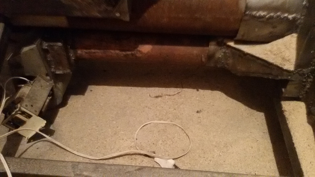

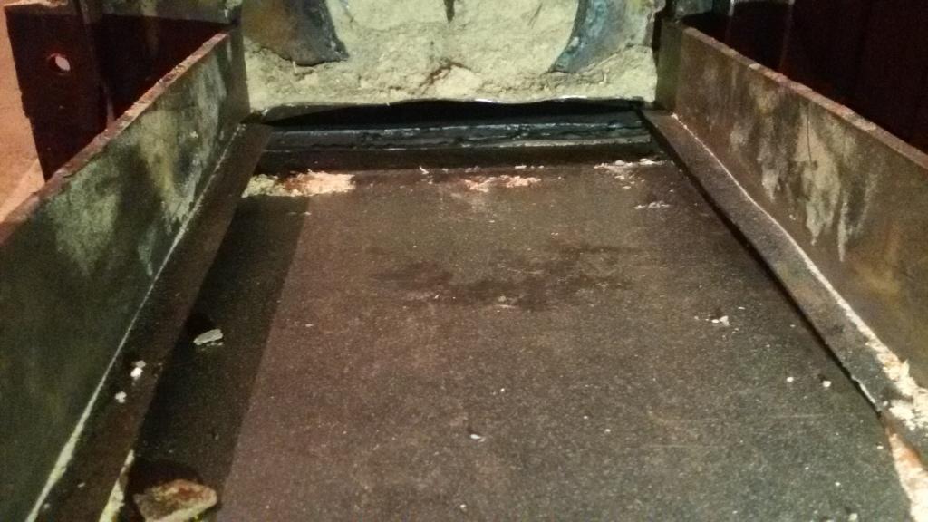

Registrovan dana: 05/03/2014
@Astrea
hvala astrea, naravno da se može samo ako se hoće.
@tihi2
ono što je bilo mokro to sam držao napolju i prevrtao nekoliko puta na dan (treća slika) i to samo da se ne ubuđa da mi ne smrdi, ne može to da se zapali, tihi
na drugoj slici se vidi da je temperatura (namerno slikano) 41,7, danas je 41,2. polako pada, pokrenut je bio aerobni proces ali su se ti mikroorganizmi samouništili na toj temperaturi pa je trebao da krene anaerobni ali nije bilo dovoljno vlage. u svakom slučaju ljudi se greju tako što namerno naprave ogromnu gomiletinu zelenog i braon otpada, ukopaju 100m okitena i greju kuću sa 60 stepeni, kada proces vrenja bude završen imaju kvalitetan kompost.
kao što rekoh neće da dođe do samozapaljenja jer su potrebni specifični uslovi (kao u silosu, npr gde se izdvajaju i gasovi koji nemaju gde da odu...), ali da ne tupim sada o tome, reći ću samo da je pretprošle godine kukuruzna pleva u kombinaciji sa piljevinom išla do 60,5° a prošle godine suncokretov otpad u kombinaciji sa sojom išao do 54,5°, (te 2t sam ove godine džakirao da bih imao mesta za čist suncokretov otpad i mogu ti reći da je još mlako, miriše kao pržena soja a suvo kao barut, naravno to ide prvo u peć), sve je pod kontrolom, hvala na brizi.
radio sam oko toga 8 dana i računam da sam svaki dan zaradio 100 evra, to teško mogu bilo gde zaraditi.

Nisam to proučavao ali znam za nekoliko slučajeva (ove godine, a u jednom prošle godine bio blizu i pazio da se ne opečem; doduše jako se puši, plamen nisam video ali da gori - gori) da se slama na prikolici (samo)zapali pri transportu sa njive do kuće. Vatrogasci gasili i gasili. Pitao da nije neko pušio a vatrogasci kažu nije, samo se zapalilo.
Ovo za okiten crevo u rupi znam.

slažem se s tobom da određene mere opreznosti treba preduzeti, npr ja u toj prostoriji nemam struje, odnesem po danu par džakova i uveče tamo nemam šta da tražim, dalje, ne puštam sunce da se lomi kroz staklo, svi znamo šta je prizma ili nepravilnost u livenju stakla i šta može da uradi sa prelamanjem svetla, sve držim otvoreno i na promaji da se ne skupljaju gasovi, svaki dan sondiram drugo mesto na dubini od 1m i na kraju ali ne manje bitno, imam spremno 300 džakova u koje stane minimum 6t, u džaku se to nikad ne greje a i ako se malo i greje nema količine i temperature koja može biti opasna. imam tronožac za džakove i za oko 2-3h mogu sam da napunim 100 džakova a to sve kad bi temperatura prešla 70°, to bi značilo da se nešto značajno dešava.
ne znam čemu si prisustvovao ali bih voleo da opišeš taj događaj kada se to pušilo kao i koji je to materijal a onda i uslovi skladištenja, što se slame tiče dovoljno joj je i sunce sa nekim prelamanjem zraka.

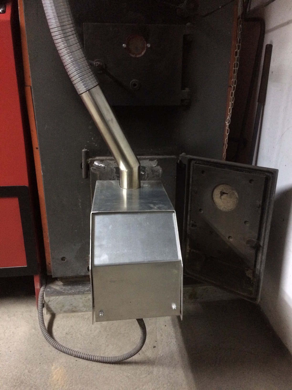

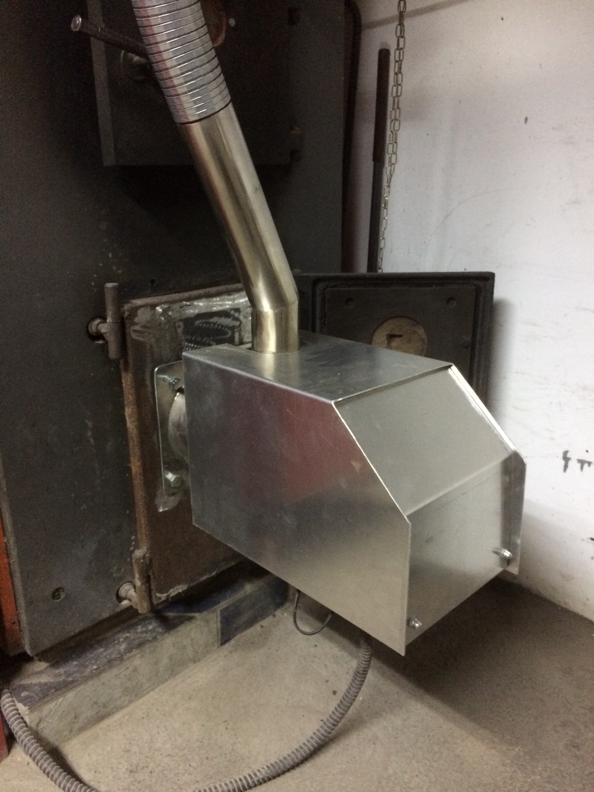

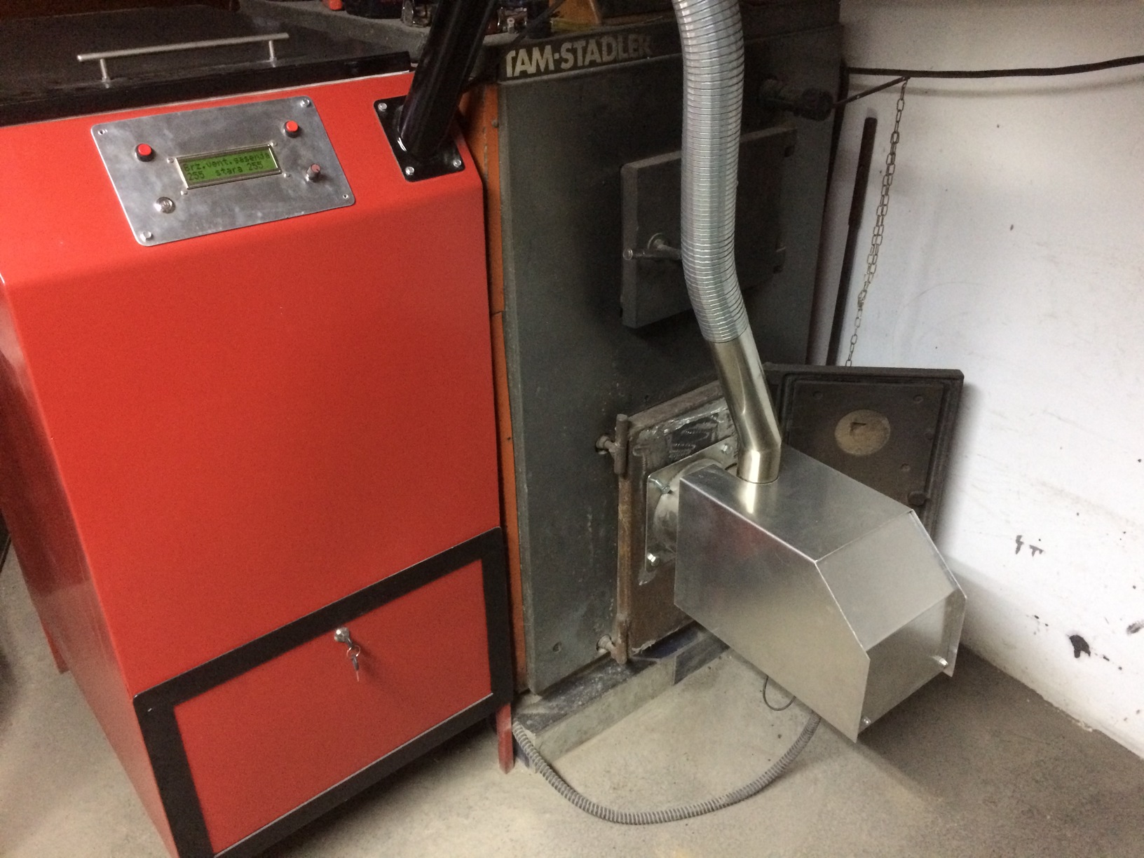

Evo gorionik je pusten u pogon ali na pelet.

svaka ti čast, lave, ti si
#81
gile960
gile960's picture
svaka ti čast, lave, ti si pravi samovac!

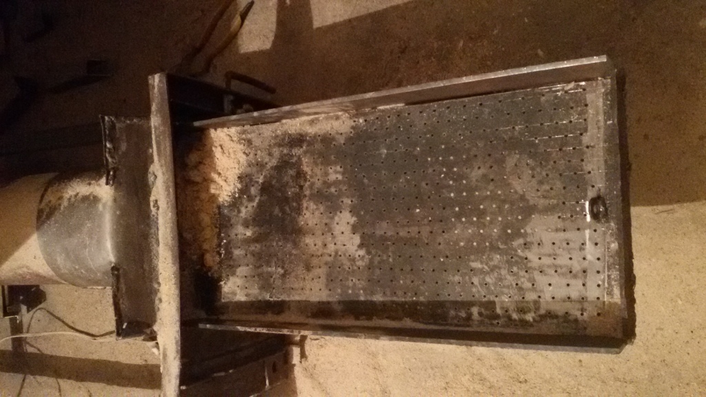

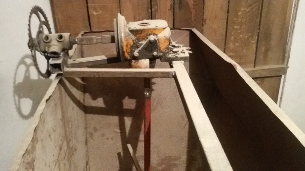

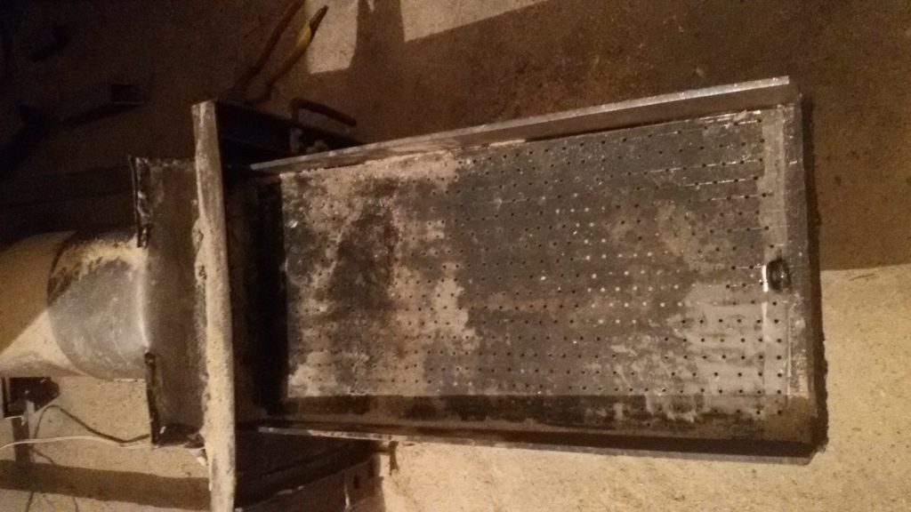

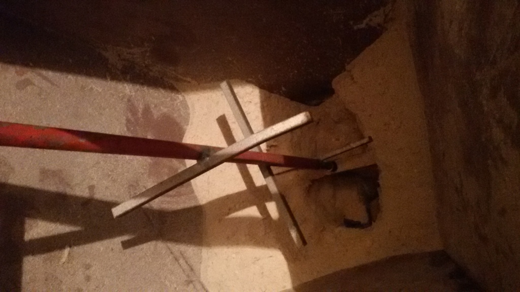

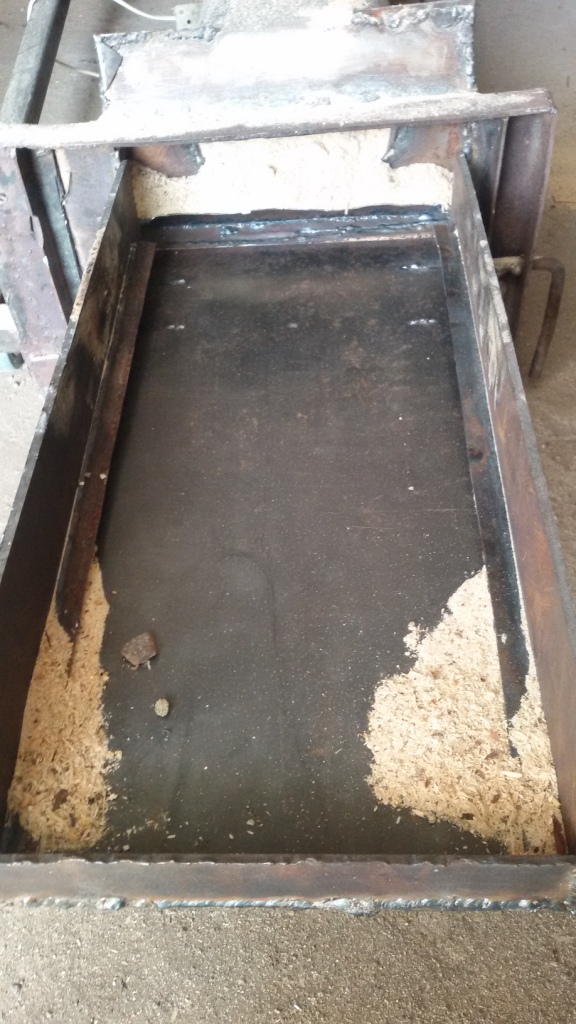

Pitanje za Gile960, posto smo njegov gorionik uglavnom kopirali ako moze da mi da savet zasto piljevina nece da gori u cemu smo pogresili? Evo slika gorionika dokle smo stigli do sad.

slike baš i nisu jasne, na prvi pogled sve je ok, piljvina stiže na ploču ali ne vidim gde ventilator uduvava vazduh, slikaj mi to mesto, ne previše izblizine da bih mogao da shvatim kuda vazduh stiže ispod ploče za sagorevanje

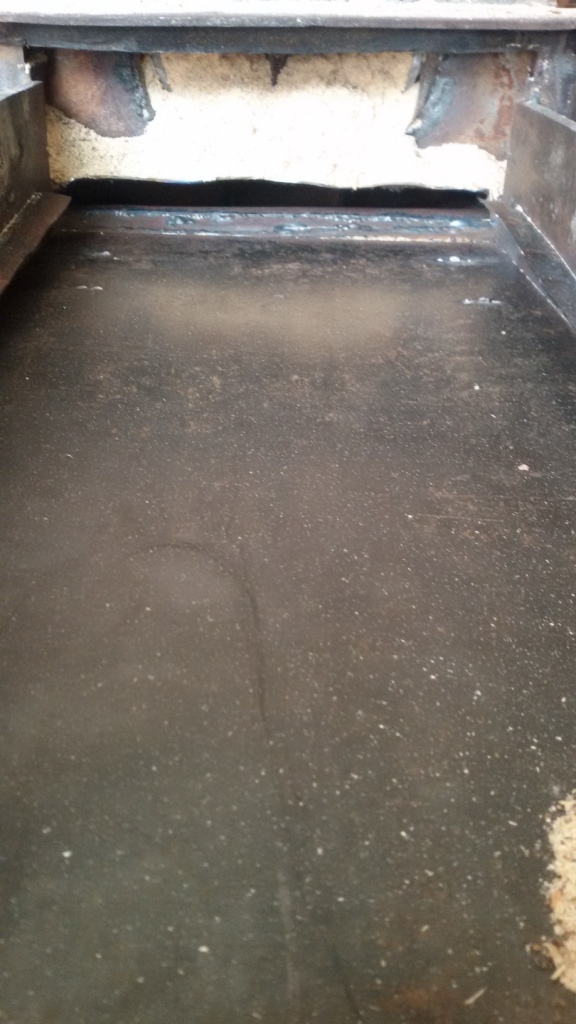

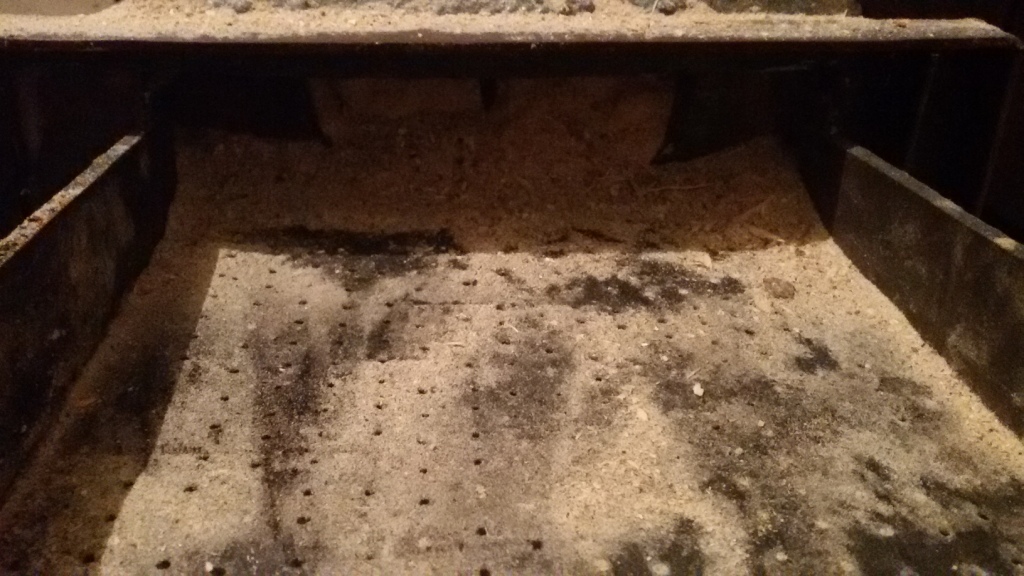

Registrovan dana: 15/09/2012

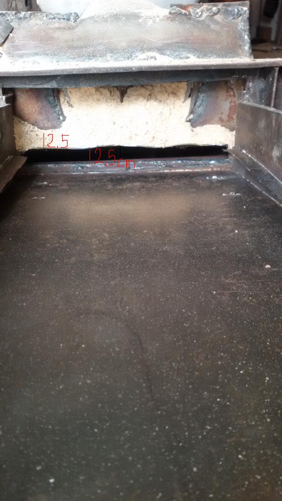

Evo slika otvora gde ulazi vazduh, ovde gde lezi piljevina ispod spirale na traci od 2,5cm na nju naleze ploca, a ispod nje gde je sirina otvora 2,5cm ulazi vazduh ispod ploce.

za tu dužinu ploče meni
#85
gile960
gile960's picture
za tu dužinu ploče meni deluje taj otvor jako mali ili ti je slab ventilator ili je i jedno i drugo, po ovome što vidim sa slika samo je vazduh problem, previše ti je malo prostora između donjeg lima i ploče, toliko može da bude na kraju ploče, pa da ide konusno, kao kod mene, na kraju je oko 2cm ali je zato na početku oko 5cm
zašto nisi napravo rupu jedno 4 cm visine da se vazduh ne muči dok ulazi ali da te pitam još nešto, da li može ventilator da digne piljevinu, koja ne gori, sa ploče kad ga uključiš i to ne samo na početku, treba da ima kapacitet da osetiš jako stujanje vazduha celom dužinom i širinom ploče, a uz to moraš da imaš i štelovanje količine ubačenog vazduha jer nije svejedno koja količina vazduha ulazi ispod ploče. evo ti primer, kad mi se ploča napuni pepelom a ne otvara mi se pustim vazduh na max i sve odleti sa nje, posle desetak sec vratim i sve ok
sledeća stvar, piljevina mora biti suva ili skoro suva a da bi sve počelo da radi kako treba mora i ploča da se ugreje što znači da mora da gori bar sat, sat i po pre nego što doneseš sud da to ne radi

Ventilator mislim da nije slab, to je sever ventilator od aspiratora ima dve brzine u prvoj radi na 90w, a drugoj na 135w,a napravili smo i klapnu u cev kroz koji struji vazduh za dodatno stelovanje. Podize piljevinu po celoj ploci kad ga ukljucim i duva ravnomerno. A sto se tice prostora izmedju lima i ploce na pocetku je na 2,5cm a na kraju dolazi konus na nulu. Morao sam tako mali otvor da ostavim zato sto je ulaz u kotao svega 10cm, a tu sam morao da uguram i spiralu i otvor za vazduh. Piljevina je suva. Ovo za plocu mi je jasno da treba da se zagreje, ali kako gori tih sat vremena, da li samo tinja lete varnice ili ima plamena to nigde nisam video, na snimcima na internetu to sve krece za par minuta sa gorenjem. I da li ovaj lim od 2,5cm ispod spirale na koji naleze ploca mozda smeta pa usmerava vazduh u pogresnom smeru?
Mon, 13/02/2017 - 12:54
ma svuda je to isto, gori
#87
gile960
gile960's picture

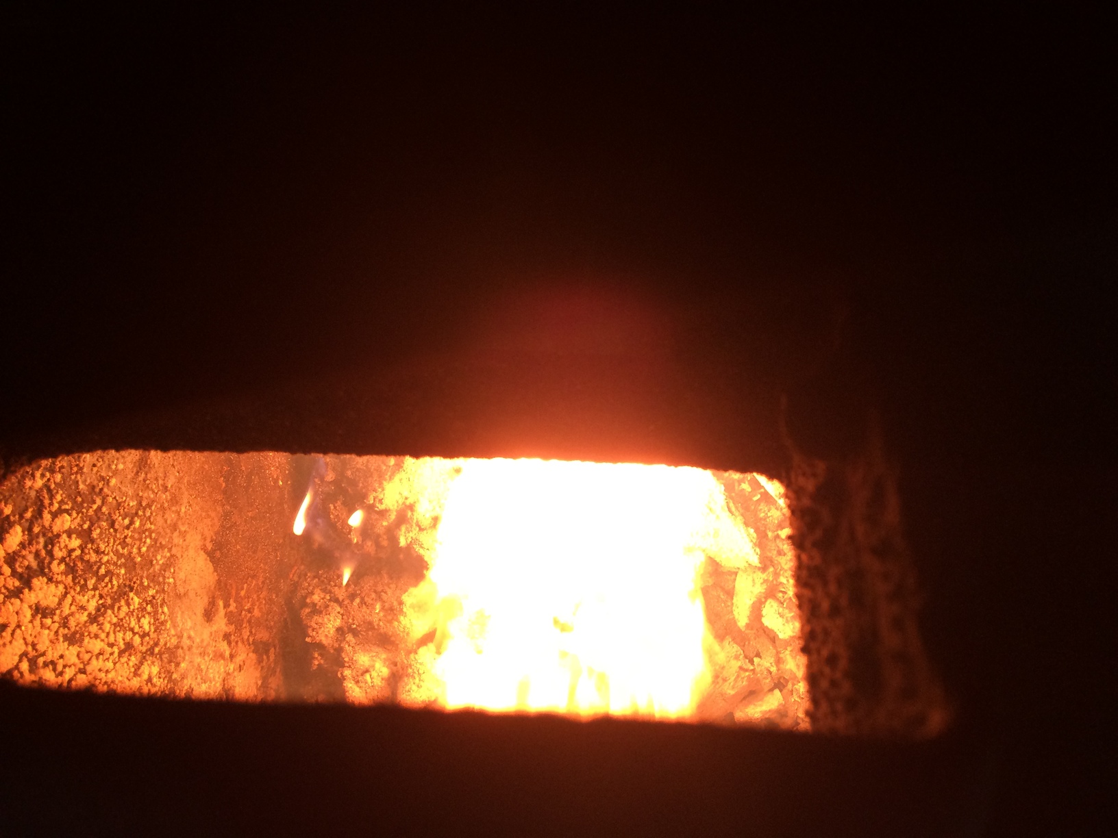

ma svuda je to isto, gori slabo ali ima nekog plamena, ako nemaš plamena znači da ti je previše vazduha pa ti gasi vatru, pokušaj da smanjuješ dok ne dobiješ neki plamen koji se vremenom pojačava, pojačavanjem plamena pojačavaj i vazduh, doziraj piljevinu pomalo da ti ne guši vatru, sve ti je eksperiment, naći ćeš se ti samo ti treba vremena
recimo, ja svoj gorionik ne gasim osim kad je vreme čišćenja tepsije ispod ploče, jer kad se napuni nema vazduha pa ni grejanja, a ne gasim ga upravo zato što mi treba skoro sat vremena da uspostavim neki kontinuitet gorenja, kada jednom postigne temperaturu vode onda je samo štelujem termostatom u zavisnosti od spoljne temperature, noćni režim je oko 35° a dnevni ide do 60° kad su temperature kao ove što su bile -18 i niže.
nemoj misliti da će gorionik prihvatiti tvoju komandu čim malo odvrneš ili zavrneš vazduh, ipak to nije ni gas ni nafta, svemu treba vremena, tek posle jedno 15 min možeš reći da ta količina vazduha odgovara ili ne odgovara. uvek pri potpali mora vazduha biti manje jer je sve hladno a onda postepeno pojačavaš i doziranje piljevine i vazduha dok ne nađeš optimalnu meru
deluje komplikovano a nije nimalo, veruj mi, samo treba da se upoznate

Hvala na korisnim savetima. Da li mislis da ce ipak sa ovim malim otvorom za vazduh uspeti da radi? I koliko ti ide obrtaja u minutu spirala kad kreces sa lozenjem, a koliko u normalnom radu?

ms uspeće da radi, nema
#90
gile960
gile960's picture
ma uspeće da radi, nema razloga da ne radi, moja spirala je fi 120mm i dok se ne zagreje u prvih sat vremena se uključuje i isključuje na desetak sekundi, kasnije kad se razgori onda ide 0,9 obrtaja u minuti konstantno, tako mi je ispalo ovim zupčanicima, imam 21 brzinu prema gore a nijednu prema dole a nikad nisam koristio veći stepen prenosa od prve brzine
evo ti jedan link da vidiš kako to izgleda kad se potpaljuje a i to uzmi sa rezervom jer ne znamo koliko je vremena prošlo dok mu se gorionik nije razgoreo jer se vide prekidi u snimanju
