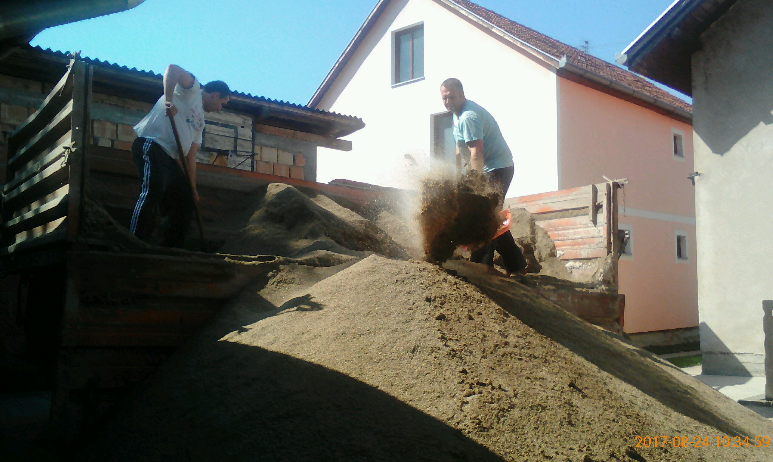

Fri, 25/08/2017 - 05:50
avgust 2017
#102
gile960
gile960's picture
Registrovan dana: 05/03/2014
počela nabavka suncokretovog otpada, do pretprošle godine su imali muke da prodaju po 1,1din a prošle su digli na 1,5din, svejedno, ionako su me tri zmajevke (9,5t) koštale oko 14 hiljada din a ostala je jedna jer mi je i od one zime ostala jedna prikolica zato što nema grejanja ako kalkulišeš hoće li ili neće biti dovoljno. planiram i ove godine 3 prikolice i da platim onoliko koliko su zamislili da košta "prva klasa". da, da, dobro ste pročitali, otkad nas ima nekolicina sa ovim vidom grejanja od ove godine su počeli da razlikuju prvu i drugu klasu, prva je sitna sa puno semena trave a druga je sa raznoraznim krupnijim otpadom koji bi pravio smetnje pužu pa bi se moralo prosejati ili propustiti kroz kruparu što sam ja već radio kad dobijem miks suncokreta i soje sa mahunama i komadima slame. neka košta više ali neću da prosejavam, ionako nema jeftinijeg grejanja a da ogrev mora da se kupi, evo i jedna slika sa jučerašnjim datumom:

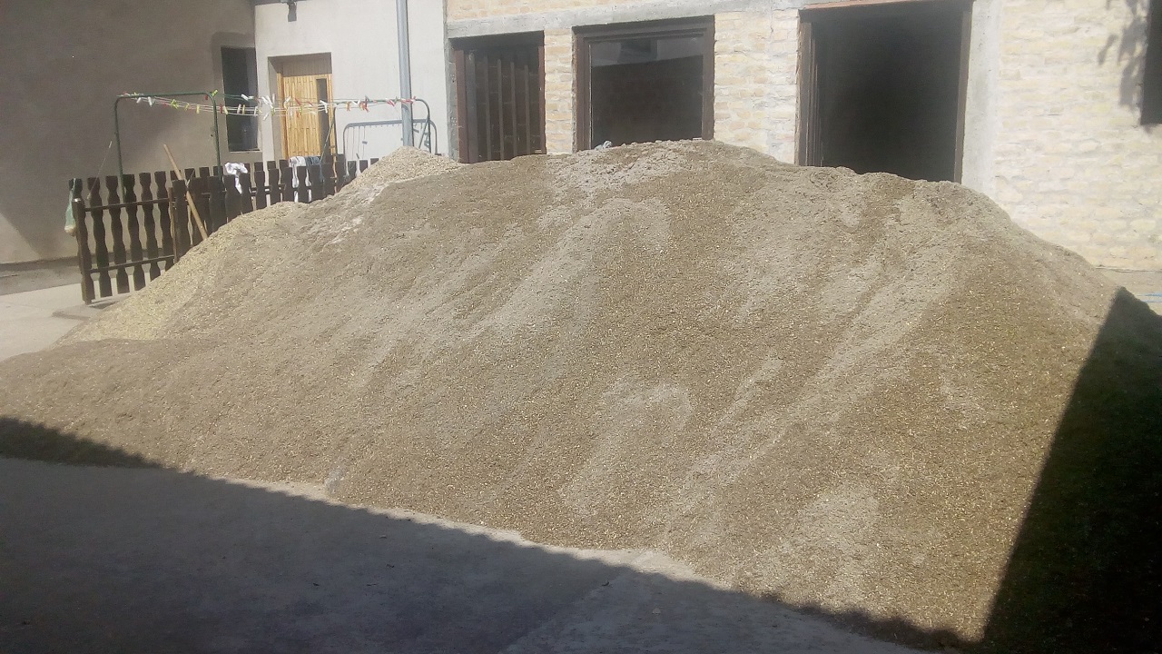

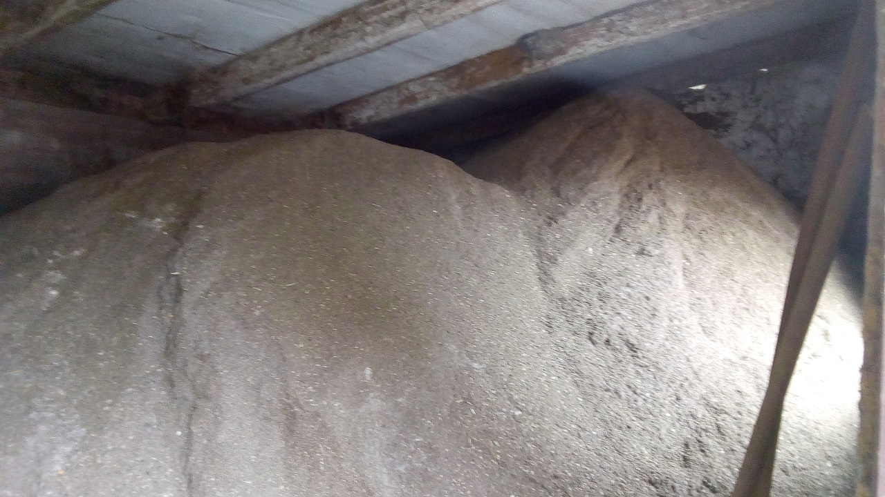

Wed, 29/08/2018 - 08:39
i predstojeća zima može da
#105
gile960
gile960's picture

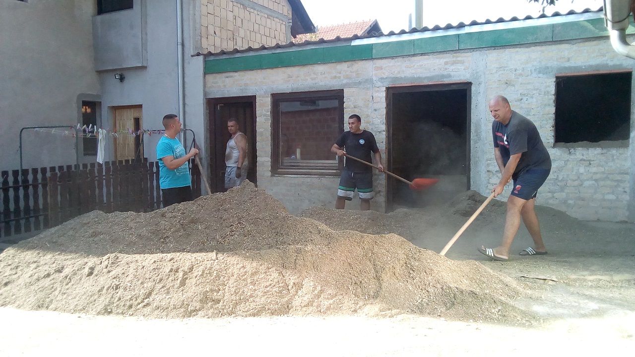

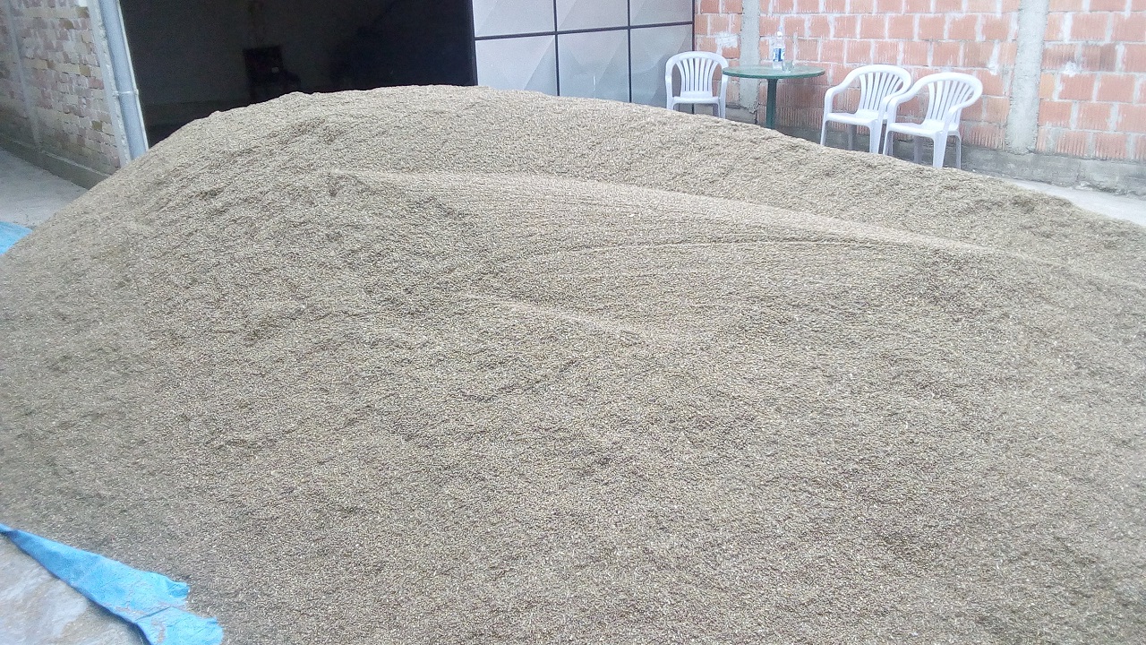

i predstojeća zima može da dođe kad joj dođe vreme, što se mene tiče. 3 zmajevke rinfuznog peleta suncokretove sačme za manje od 100 evra je smešteno. evo koja slika.

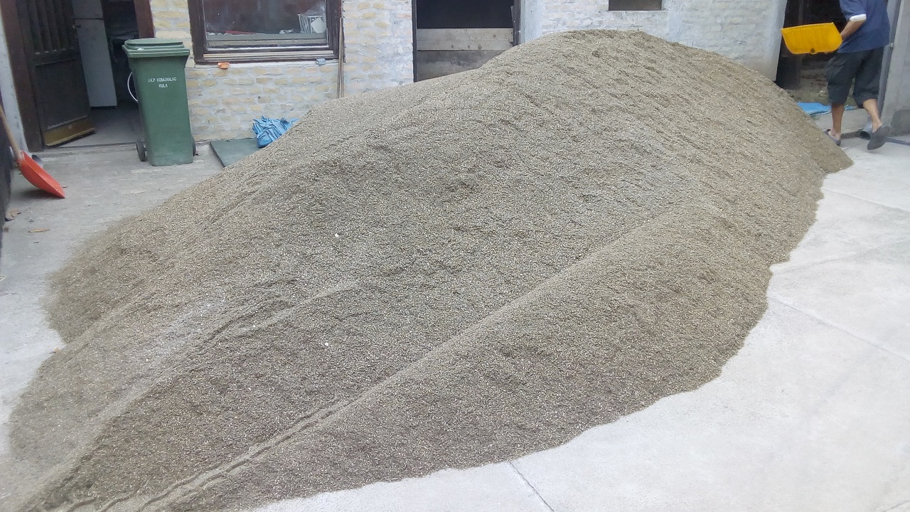

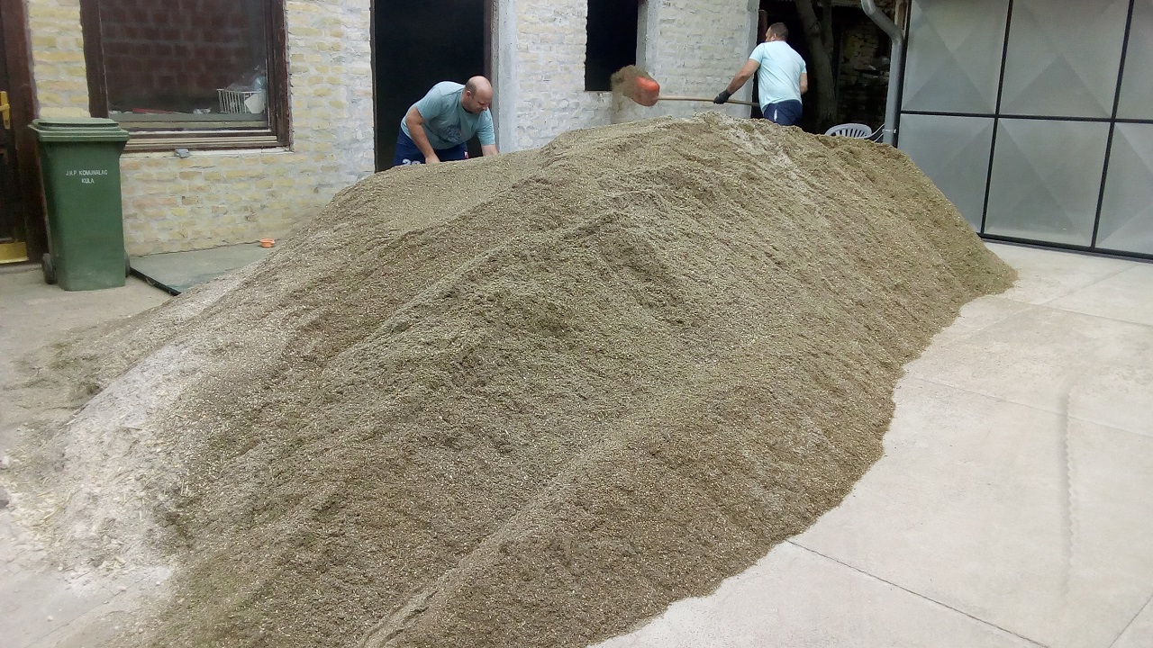

Mon, 02/09/2019 - 18:33
eto, prođe još jedna godina,
#108
gile960
gile960's picture
eto, prođe još jedna godina, ogrev na mestu, 24h toplote i sve za 100 evra. pozdrav.

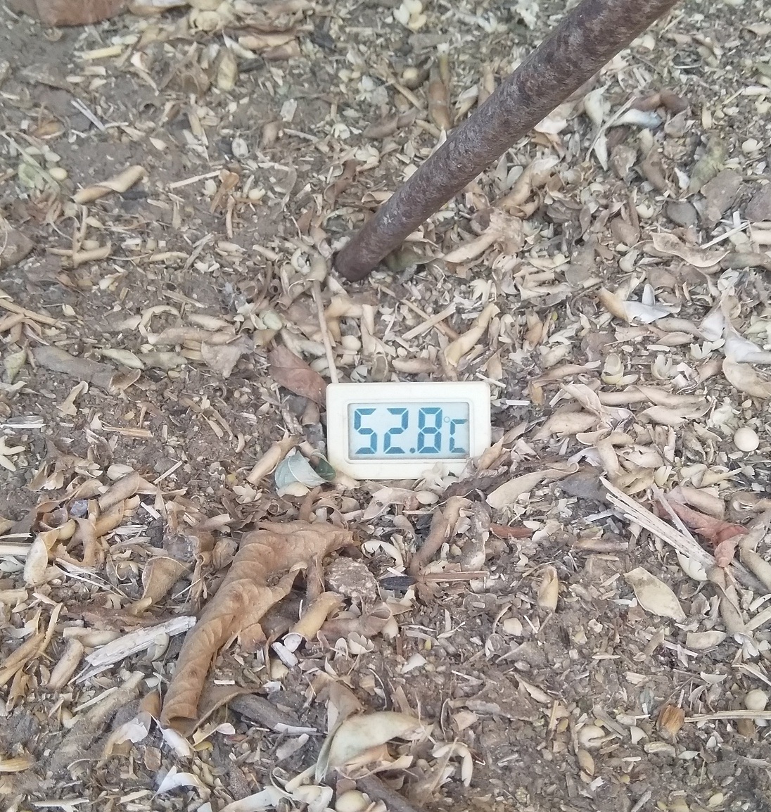

Sun, 29/09/2019 - 16:45
svake godine ista priča ali
#113
gile960
gile960's picture
svake godine ista priča ali sa različitim temperaturama, od 42 do 60 stepeni, nekad i koji preko, i svake godine ta tempratura ode u nepovrat neiskorišćena.a traje 3-4 meseca, dok ne načnem taj deo za loženje. tu su 3 zmajevke suncokretovog otpada sa sve ambrozijom i drugim semenima trave, koja su zelena pa maunama soje i sojom i u saradnji sa aerobnim bakterijama počnu da dižu temperaturu, taman kad bi anaerobne trebale da počnu da rade nestane im vlage i temp stagnira i polako opada. razmišljao sam kako da iskoristim to za neki prelazni period, kada bi u radijatorima bilo dovoljno i tridesetak stepeni i nikako da se setim nečeg pametnog. okiten mi se ne stavlja jer mi komplikuje loženje, treba čeprkati energiju između creva, neki bojler mi je opet mali a za neku veću investiciju koja je neizvesna danas nema niko para. sve je to jako blizu peći, peć u podrumu a ovo tik iznad desno, lako za izvesti spojeve, jedna pumpa i ... ko zna da li bi išta bilo od toga. ali da je šteta, jeste.

Sun, 29/09/2019 - 21:55
Sve i da izvedes nacin da
#114
pedja089
pedja089's picture
Registrovan dana: 31/01/2019
Sve i da izvedes nacin da izvuces tu temperaturu, zar proces ne bi stao kad ohladis bio masu?
Druga stvar je sto je ta biomasa jako los provodnih toplote, pa bi jako velika gustina cevi morala da bude da se izvuce bilo sta.
Mislim da je bolje pustiti je da ode u nepovrat....
