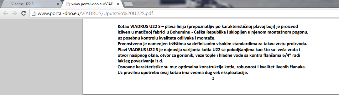

Posto sam ovde citao, a i cuo da se vecina kotlova livenih proizvodi u Turskoj jednom prilikom kada sam pozvao zastupnika za Viadrus za Srbiju pitao sam da li je to tacno i odgovorili su da ne i da je to verovatno poteklo od konkurencije. Nije mi ni logicno jer imaju svoju livnicu u Ceskoj odavno. Isto sam cuo i za Sime ali u razgovoru sa prodavcem kotlova u mom gradu po njegovom saznanju Sime Italia ima najvecu livnicu kotlova u Evropi i trebalo bi da sami sebi izradjuju kotlove. Opet kada sam razgovarao sa jos jednim komercijalistom koji radi za firmu koja prodaje opremu za grejanje on kaze svi rade u Turskoj jer evropa zeza sa propisima pa su svi morali da izmeste proizvodnju...
Evo sta pise u samom prospektu za Viadrus:

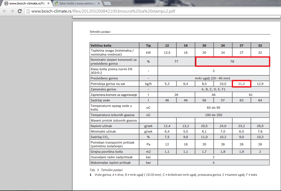

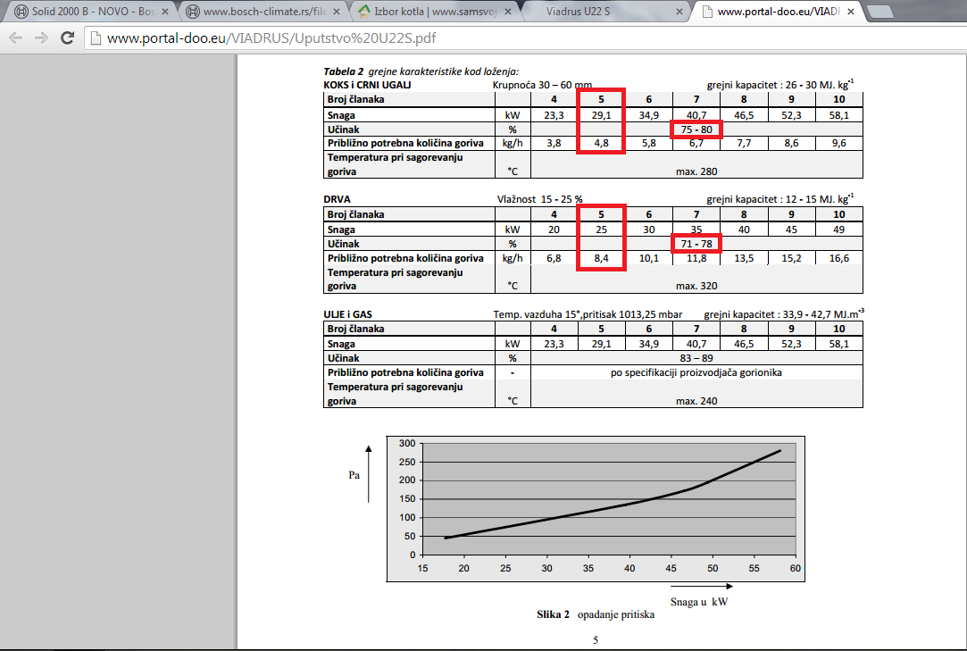

Posto se uglavnom slazemo da su vareni tropromajni kotlovi ekonomicniji od klasicnih livenih kotlova ja sam sad malo iznenadjen podacima koji se nalaze u specifikacijama kotlova koji se odnose na potrosnju ogreva. Poredeci moj najverovatniji izbor i ovde hvaljeni Bosh 2000B od 27kw i moj nekadasnji izbor Viadrus U22 sa 5 clanaka i 29kw (25kw na drvo) ispada da Bosh vise trosi... Nije logicno, ali nije ni logicno da neko toliko laze... Jeste da oni to dobijaju u lab uslovima, ali bi onda trebalo da su oba proizvodjaca testirali kotao u laboratorijskim uslovima pa tu opet nesto...
