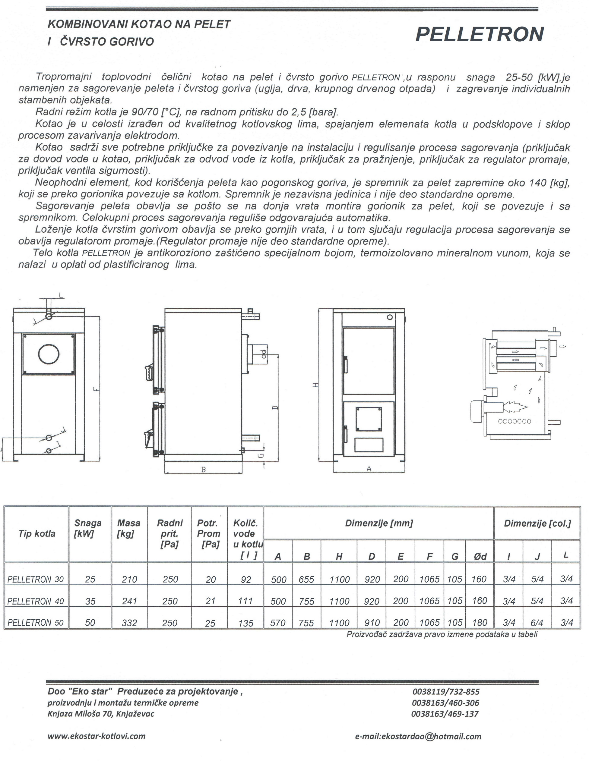

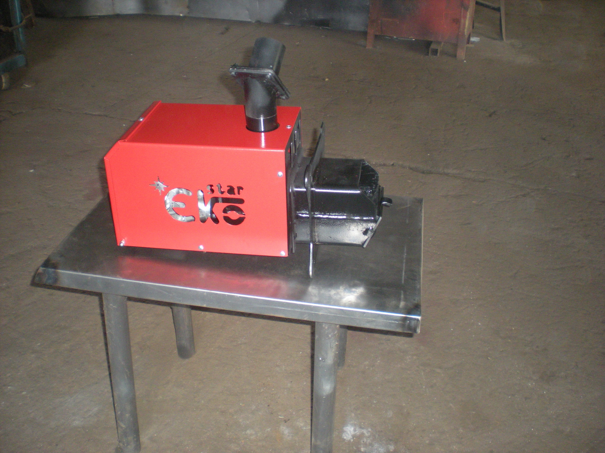

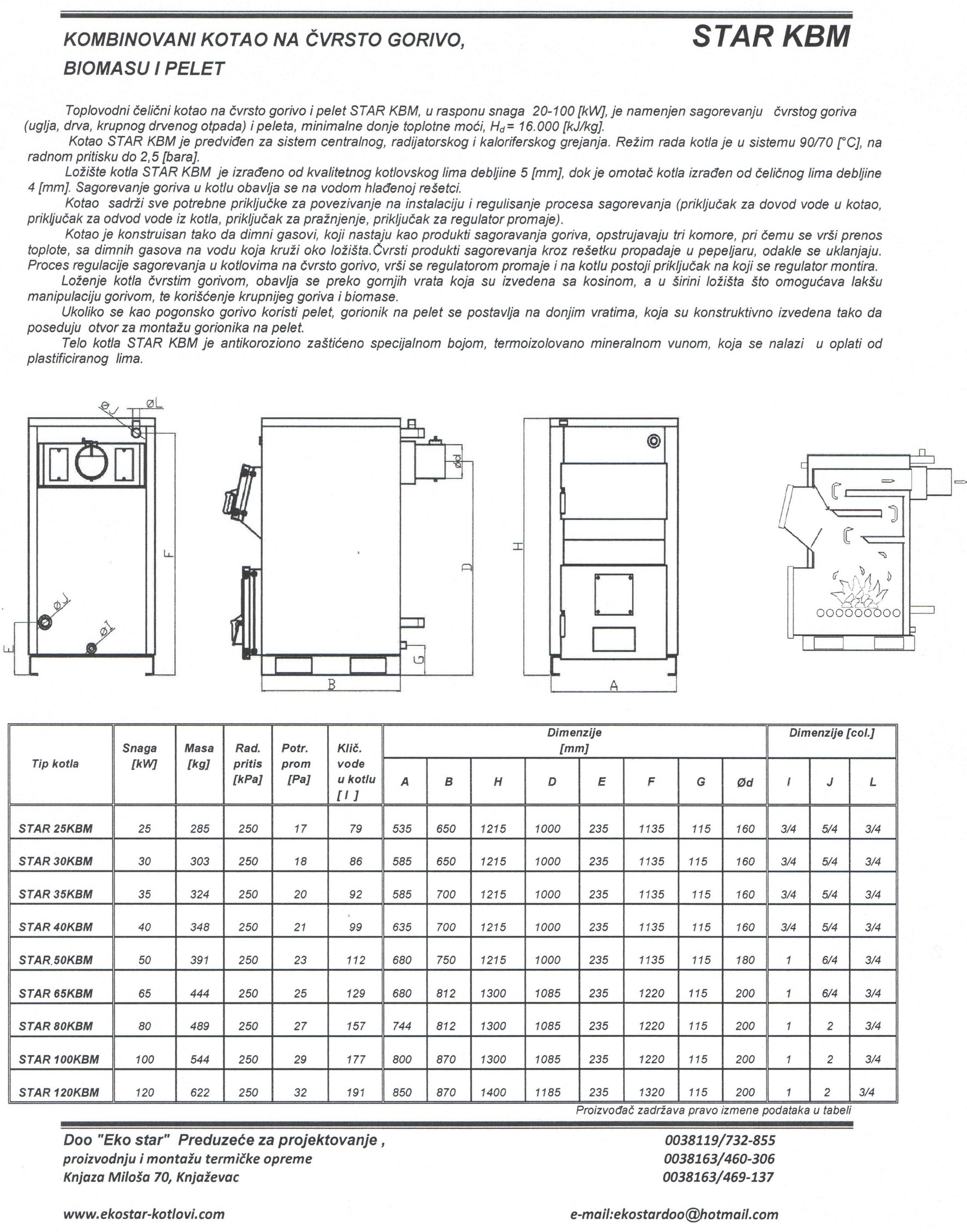

Dobio sam par dokumenata od firme EcoStar iz Knjazevca pa vam prosledjujem ako je neko zainteresovan obzirom da se ne moze naci na netu.
Uzgred, da li neko ima iskustva sa njihovim proizvodima (interesuje me kotao koji bi bio nadogradjen sa pelet setom)?
Ukoliko neko zeli slike u punoj velicini neka se javi - ovde ima ogranicenja na 1MB.
Akira
Akira's picture
Registrovan dana: 11/10/2014
http://ekostar-kotlovi.com/
Ja posedujem kotao kbm+ zadovoljan saradnjom i kvalitetom od strane firme.sto je potvrdio i majstor koji je ugradjivao.
