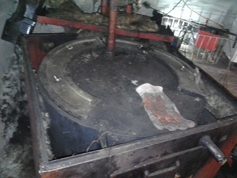

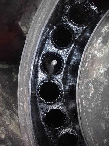

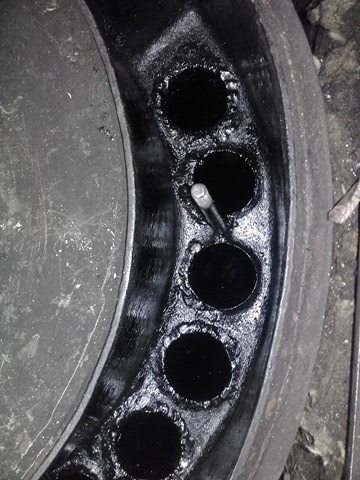

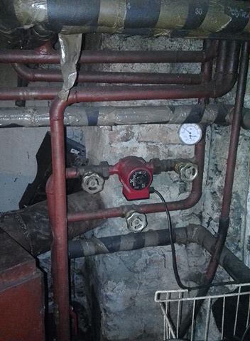

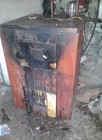

Pozdrav ekipo. Pogledao sam ranije teme o ovome i na osnovu sveda sto sam procitao moje grijanje ne bi trebalo uopste da radi ali ono funkcionise zadnjih trideset i nesto godina...
bez mijenjanja kotla ili problema sa dimnjakom...
Dimnjak je stari,planiran za sporet, cetvrtastog oblika ustvari pravougaonog i sastoji se od dva dimnjaka predvojena redom cigle.visok je preko12 m. a sirine oko 25 sa 25 cm...napominjem da se radi o dva takva dimnjaka kojima su prava otprilike dva metra spojena a dalje do vrha je razdvojen iako dim ide samo jednim od kanala. Nije omalterisan iznutra niti spolja u gornjem dijelu koji ide kroz tavan. prolazi kroz sredinu kuce i nikada nisam imao problema sa curenjem iako se dve puta do sada zapalio, jednom sam zbog jakog plamena iz kotla a jednom ga je majka namjerno zapalila, tri metra je izbijao plamen sa krova...kotao je kao sto rekoh star preko 30 god a lozi se uglavnom bukva, hrast, grab i ponekad po malo uglja. Uglavnom je drvo suseno prirodnim putem otprilike po 4-5 mjeseci. Kotao je SIGMA 32kw...ne znam nikakve druge oznake ali izgleda kao uspravno postavljeno bure sa dvoje vrata i ima one vertikalne okrugle kanale kroz koje prolazi dim. Nema mesnog ventila i pumpa radi non stop od kako poscne grejna sezona pa dok se ne zavrsi...naravno da se ti kanali zaprljaju od garezi i po malo one smole ali jedno ciscenje u 20 dana nakon dobrog potpaljivanja rjesava problem. E sad da dodjem do glavnog problema...tih tridesetak godina je izgleda ostavilo danak...pri vrhu ovih vertikalnih cijevu u kotlu kroz koje prolazi dim i toplota pocela je da curi voda...to su minijaturne pukotine ali ipak kapa....
sta da se radi, ima li smisla variti da izdzi makar jos ovu sezonu i moze li se to ikako drugacije sanirati.
Da li smijem loziti jos ovu sezonu ako curenje nastavi?? I jos nisam napomenuo da je kuca 140 kvadrata na dva sprata a kotao je u podrumu . Dajte neki savjet sta da radim i naravno dajte predlog za koji kotao da stedim. najradije bih neku kombinaciju drva i peleta...Hvala unaprijed .Evo slike kotla i kako je odradjeno varenje...za sad drzi, vidjecemo da kada
