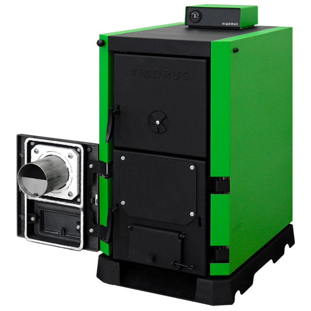

mislis na viadrus u22 LP da je za samo za ugalj...u specifikacijama stoji da moze i drvo samo sto je za 5kw slabiji u odnosu na ugalj
primer ako je viadrus sa 7 clanaka to je kotao od 35-40kw
35kw je drvo
40kw je ugalj

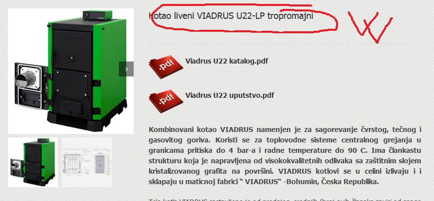

Limeni tropromajni - kao sto
#552
beckhamsv
beckhamsv's picture
Registrovan dana: 24/01/2016
Limeni tropromajni - kao sto kazete - u specifikacijama tako stoji za ovaj Viadrus u22 LP
cetvorokraki mesni ventil i dva grejna kruga - to neznam sta je ...to mogu predloziti majstoru sto ce raditi grejanje - pa cu videti sta kaze
pumpe,hidro skretnica,sobni termostat,paljenje pumpi na odredjenu temperaturu - to je sve ok...to se podrazumeva

Niste lepo procitali,pise
#553
milan978
milan978's picture
Registrovan dana: 24/02/2017
Niste lepo procitali,pise li-V-eni.A tropromajni je cista laz.Pogledajte sliku unutrasnjosti kotla Bosch 2000B ili Termomont TZK i slicni li-M-eni kotlovi.Putanju gasova,mozda vam onda pude jasnije sta znaci tropromajni.

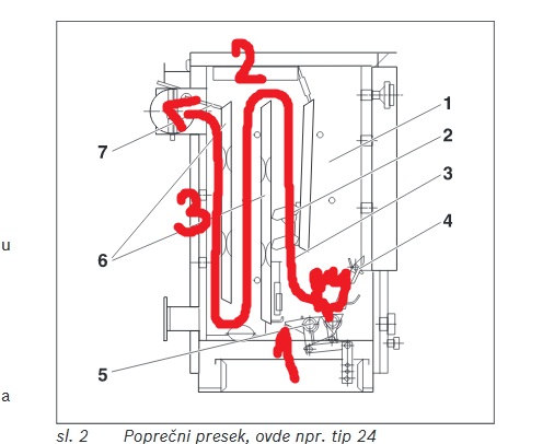

mislis na ovo...ovo sto je
#554
beckhamsv
beckhamsv's picture
mislis na ovo...ovo sto je obelezeno crvenom bojom

Da,na to mislim.Uporedi tu
#555
milan978
milan978's picture
Da,na to mislim.Uporedi tu putanju sa putanjom kod Viadrusa, i dolazis da je on jednopromajni kotao.Uvis - 90% - odzak.Ali to moze da prodje kod kamenog uglja,on gori tu gde je..Lignit i drva su druga prica,ne ista ali slicna.Treba im "vremena' da sagore i predaju temperaturu.
za bosch : Da i ne.Posto lignit i drva gore slicno,radi on lepo i na drva.Ali ima manu sto ,osim modela od 45kw, ima malo manji bunker,sto moze biti problem kad se lozi na drva.Drva imaju manju "snagu" od uglja ,pa zahteva malo cesce da se lozi,spram uglja.Model 45kw ima namenski povecan bunker zbog zalbi kupaca na velicinu bunkera.

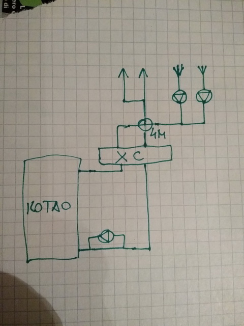

Ima li greske? Skica je
#559
milan978
milan978's picture
Ima li greske?
Skica je opsta,bez raznih ventila,siguronosne grupe,exp posude itd zato nemojte o tome ni pricati.
XC - hidro skretnica
4M - 4-kraki mesni
Ko razmislja - shvatice .

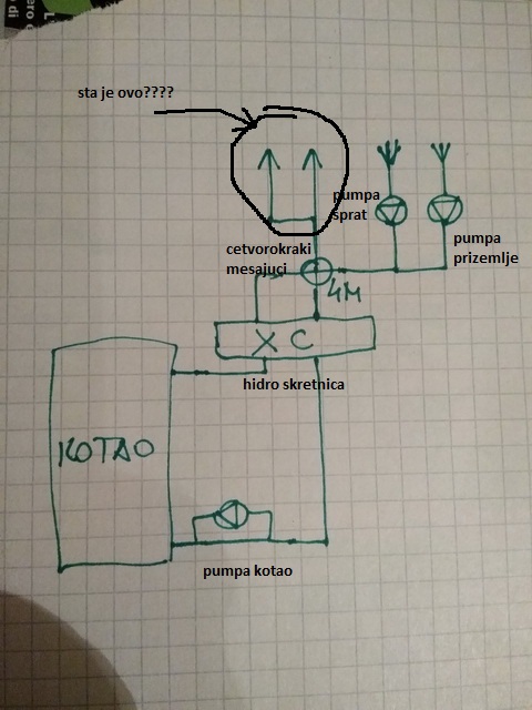

ako sam dobro razumeo
#560
beckhamsv
beckhamsv's picture
ako sam dobro razumeo sliku...obelezio sam sta je sta?
ali ima nesto sto mi nije jasno

@beckhamsv To su odlazni
#562
milan978
milan978's picture
@beckhamsv To su odlazni vodovi - topla voda ka radijatorima,pumpe su na povratnim vodovima.Dva grejna kruga,dva odlaza,dva povrata.
@Histerezis Zaboravili ste da kazete sta to ne valja. Mislite na pumpe na hladnom vodu u potrosackom krugu? Sto se tice automatizacije pumpi i ventila - to nije predmet trenutne price.

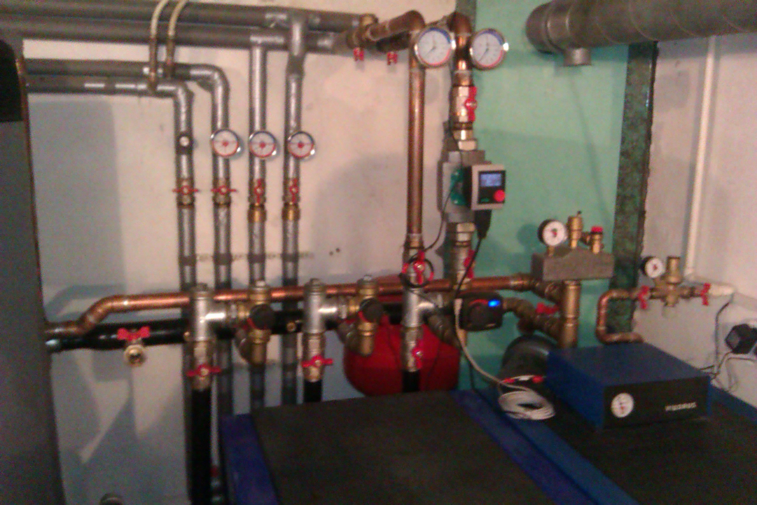

Ovako nije bas pametno
#563
Mladen SamSvojM...
Registrovan dana: 14/05/2015
Ovako nije bas pametno uraditi sistem. Ima tu nedostataka. Za dva grejna kruga posle HS mora da ide razdelnik i sabirnik i dva trokraka ili cetvorokraka mesna ventila, kao i dve pumpe na potis posle mesnih. Ako idu cetvorokraki mesni, onda u kotlovskom krugu nije potreban trokraki izmedju kotla i HS, a ako idu trokraki u radijatorskom krugu, onda je preporucljivo da ide trokraki termostatski izmedju kotla i HS na povratu u kotao. Tada bi kotlovska pumpa bila najbliza kotlu na povratu.
Grejanje SamSvojMajstor

Sistem
#565
Mladen SamSvojM...
