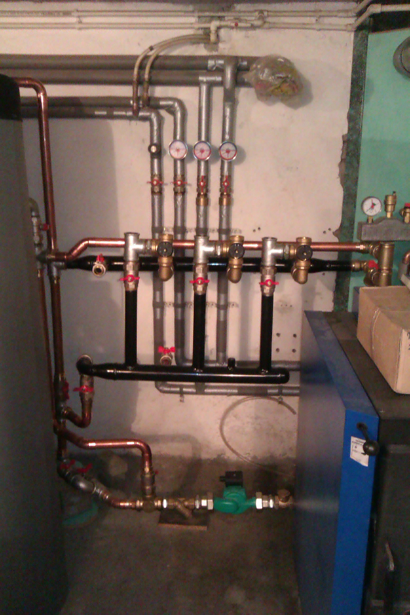

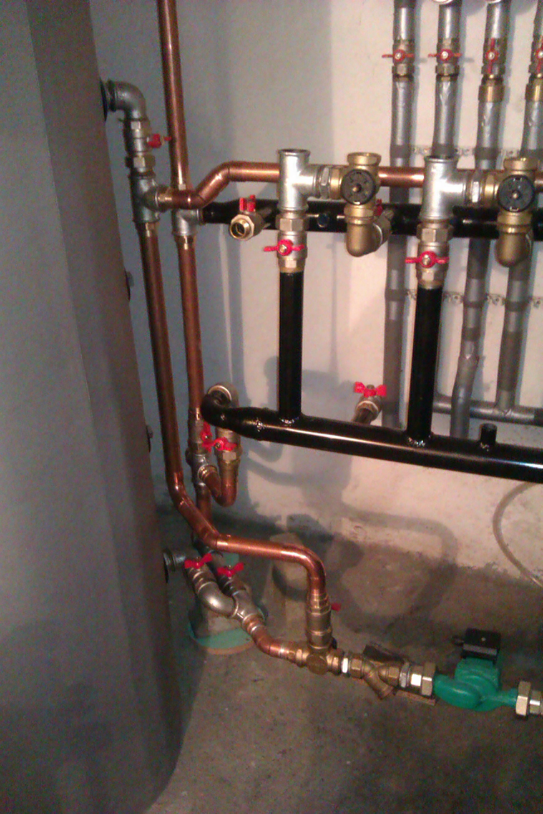

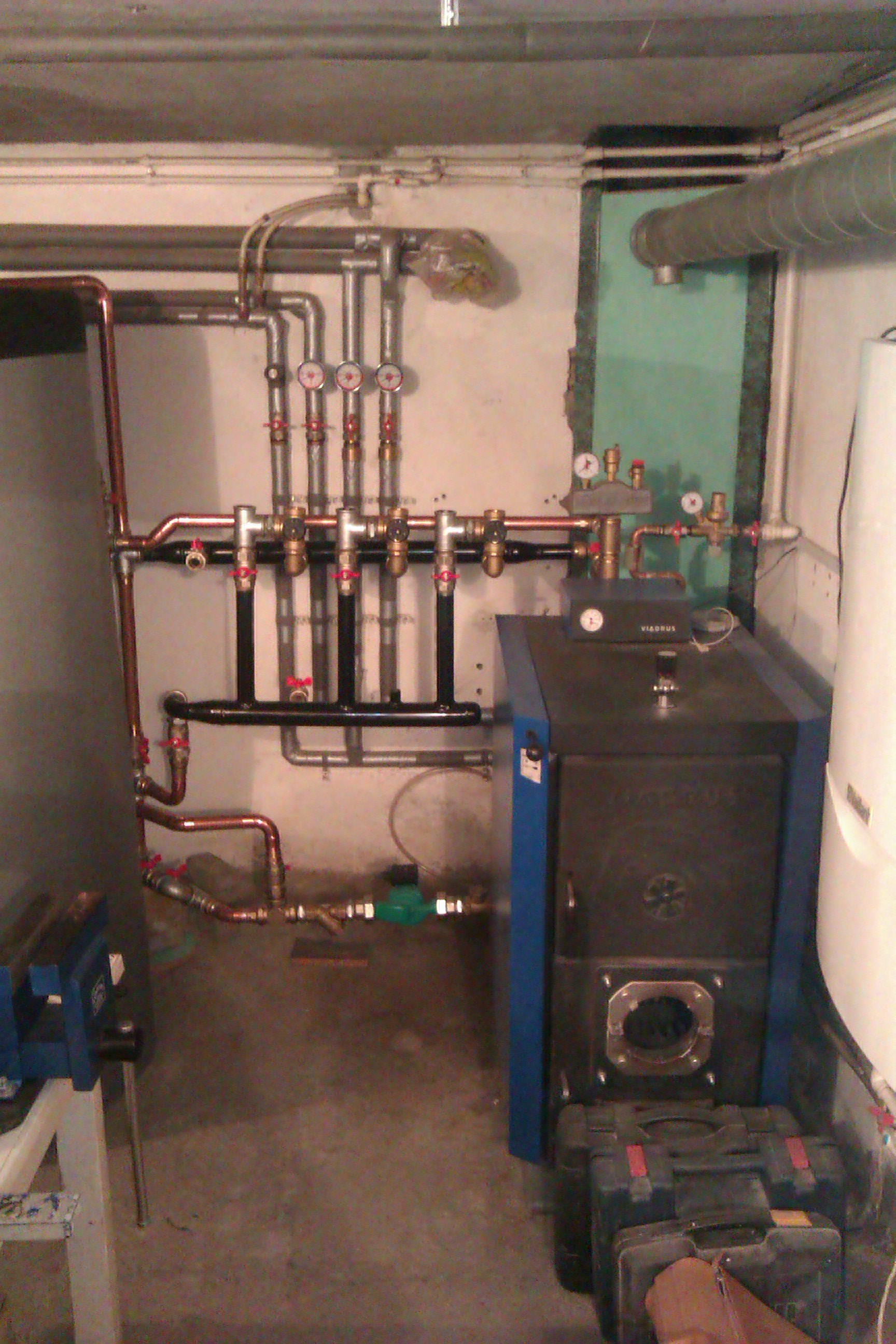

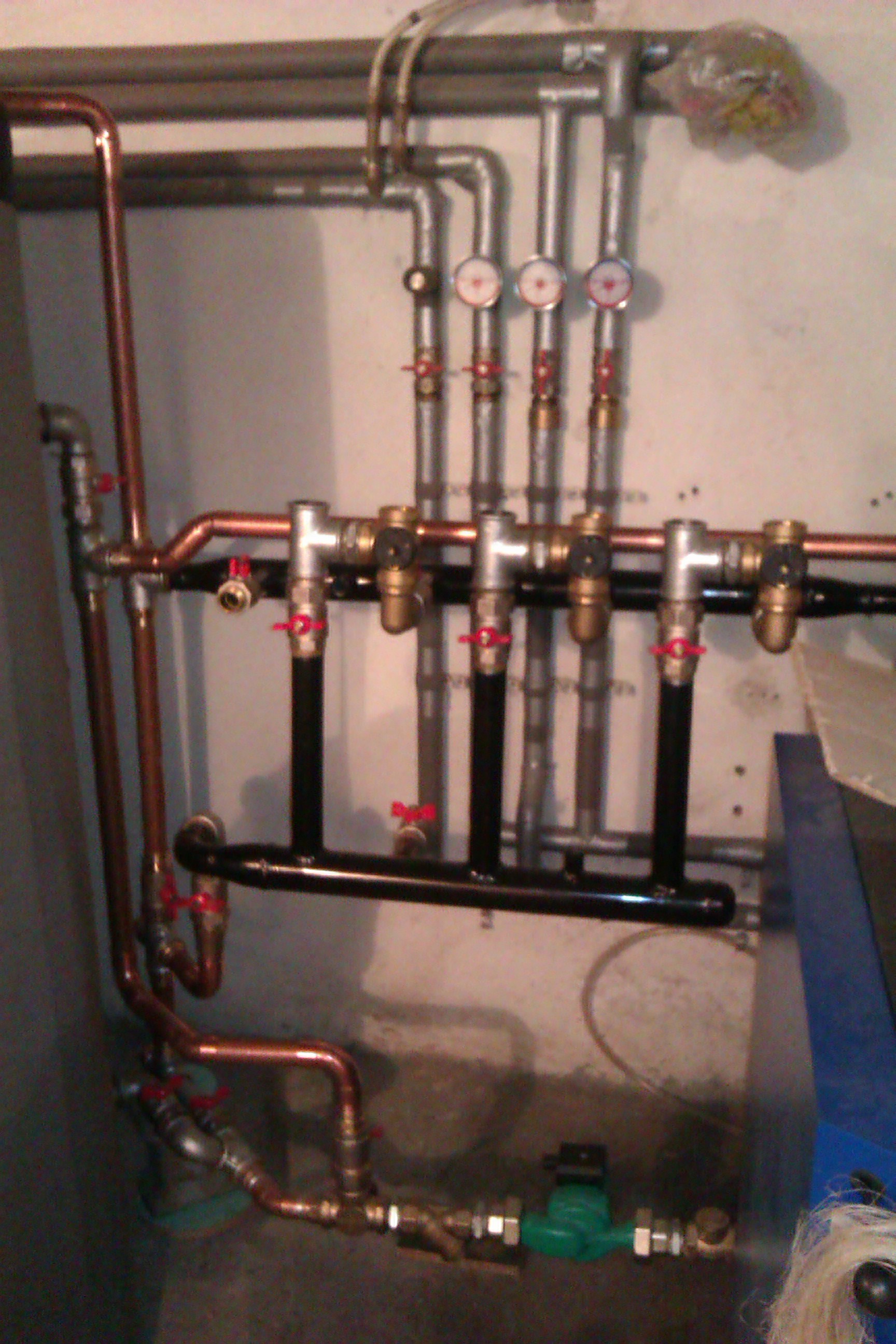

Evo slike kako sam povezao...
Grejanje SamSvojMajstor
Grejac
Grejac's picture
Registrovan dana: 12/02/2010
HS je ok resenje kada imas posle nje razdelnik sa vise potrosackih krugova. Kada imas potrebu za vise potrosackih krugova na kojima mora da se vrsi regulacija polazne temperature sa mesnim ventilima, i gde su krugovi sa promenljivim protokom...tada je bolje resenje sabirnik i razdelnik bez razlike pritiska. Kao da svaki krug ima svoju HS.

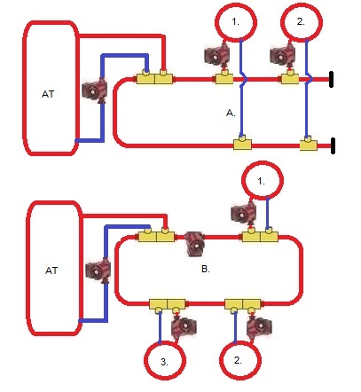

To je jednostavno za riješiti. Svaki krug treba svoju regulaciju, hladna voda se ne smije vraćati u kotao nego u donju zonu spremnika.
Kotao na kruto gorivo ne može tako raditi pali, gasi, to je trom proces, plin ili ulje za loženje to mogu, pelet može ali je bolje iskorištenje da gorionik radi na najvećoj snagi i tako proizvedenu energiju pohrani u spremnik AT. Svaki potrošač troši koliko treba, distribucija do potrošača dodaje toplu vodu na zahtjev istog. To je dobar način i najveća ušteda.
Za tolike potrošače ako imate mjesta po visini uzmite jedan veći spremnik, koliko treba za 1 dan po najvećem minusu. Više manjih spremnika povećava gubitke hlađenjem svakog pojedinog spremnika 2 ili 3 puta više za 2 ili 3 spremnika od jednog spremnika.

Odluka br. 1 za kvalitetu, br. 2 za proizvod iz područja u kojem živite, servis, podešavanja i ostalo vezano za kotao. Kvalitetni kotlovi su skuplji ali u nekom vremenu uštede toliko energije goriva da su oni jeftiniju u startu 3 puta skuplji. Ugljen je u prednosti nad peletom po pitanju iskoristivosti, ako ima i doziranje to je savršeno.
Ventili za regulaciju mora biti ispred pumpe kruga grijanja, pumpa je veća i može biti bilo gdje, što je dalje ventil to veći gubitak energiju u cijevi koja je topla, veća razlika temperature cijevi i okoline. Ventili bliže kotlu pumpe dalje to je dobro. U prostoru oko kotla na nekoliko metara nije veliki gubitak, kotao i dimnjak ili cijev do dimnjaka griju prostor.
tarzan
tarzan's picture
Registrovan dana: 10/03/2015
Kako mislite ispred pumpe jeli to znači da u smjeru kretanja vode ide prvo mešni pa pumpa.
pzec
pzec's picture
Registrovan dana: 10/01/2019
Da, miješaju se dvije vode, topla voda iz kotla i voda iz povrata radijatora. Pumpa vuče tu vodu natrag u radijatore kroz toplu cijev.
