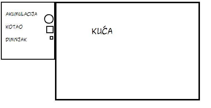

Zahvaljujući komentarima na ovom forumu naučio sam dosta toga o akumulaciji. Pošto ću uskoro da izlivam ploču za kuću imam par pitanja.
Ploča će biti 1 metar visine u odnosu na teren, tj, pod buduće šupe-kotlarnice. Šupa je planirana u produžetku kuće, tj jedan zid je zajednički. Na priloženoj skici sam ucrtao dimnjak i kotao, mada njih neću sada raditi. Planiram da kuću kompletno grejem na struju pošto imam dva brojila-priključka.U kući sam planirao da postavim podno grejanje.
Većina komentara se odnosi na sistem sa radijatorima. Da li ima neke razlike u akumulacionoj posudi u odnosu na podno-radijatori osim što bih ja imao veću iskoristivost akumulacije (80-25*)?
Da li je problem visinska razlika samo 1m kuće u odnosu na kotlarnicu? Voda u podu će biti na manjoj visini od vode u vrhu akumulacije.
S obzirom da je dosta članova krenulo u samogradnju sistema, interesuje me da li je iplativo na kraju ili je bolje kupiti neku gotovu varijantu el. kotao i akumulaciju. Glaedajući Centrometal gotove akumulacije primetio sam da ih pave od čeličnog lima, a ne od prohroma što mi ne uliva poverenje.
Molim Vas da mi date neki predlog za buduće rešenje.
Zoran.

Treba da počneš od toga koliko ti akomulirane energije treba pa da se opredliš za veličinu akomulatora. Nema razlike podno ili radijatorsko s tim što ti možeš da akomuliraš oko 60kwh/m3.
Gotove akomulacije nemaju 5/4" otvor za grejač pri dnu već pri sredini ili gornjoj trećini (namena je dogrevanje kad baš mora) ali računica kupovine gotovih se isplati (ako nađeš dobru cenu).
Ja sam kupio jesenas 1000l u Mađarskoj, po 112000ft (1eur=300ft), skinuo njihov porez na granici (AFA je 27%), platio pošteno carinu 30% i doneo kući akomulator po duplo nižoj ceni nego isti takav Centrometalov. Sad sam gledao i dosta su skuplji trenutno jer je sezona. Sačekaj leto.
Uporedi cene na http://www.szatmari.hu/termekek/fo_futes/keszulekek/puffertarolok sa ovim u Srbiji. Ne znam odakle si ali nudili su mi uslužno prevoz akomulatora do NS za 100evra, mada sam ja to strpao u Picassa i doterao za cenu 12 litara dizela. Sa cene na sajtu skidaš 27%, a toliko je naša carina i porez (ako se ne dogovoriš drugačije sa carinikom - nudila mi je a ja nisam hteo). Hoću da kažem da je 1000l izašlo franko kuća oko 500evra. Tada je Centrometalov koštao 900evra.
Inače akomulator je Sunsystem, ima razme varijante bez izmenjivača, sa 1 ili sa 2 izmenjivača, dolazi sa 10cm izolacije ima (moj) 11 otvora za priključke.

Hvala Tihomire na brzom odgovoru.
Ja sam iz Kladova (Đerdap-granica sa Rumunijom). Mogu da pogledam u Rumuniji. Od kog je materijala je mađarska varijanta?
Moja akumulacija ne bi smela imati manje od 1500, a mislim da bi bolje bilo 2000 litara. Kuća će imati 125 kvadrata bruto.
Nisam napomenuo da imam mali podrum 3*3 u kom bi mogla stajati akumulacija ukoliko je bolje. Bojim se da kada poskupi struja i pređem na loženje ne bude problema. U tom slučaju bi kotao stajao na 1,5m iznad akumulacije.
Koliko ja razumem, ako se odlučim za samogradnju onda treba da bude otvoreni sistem. Deluje mi dobra ona varijanta koju si ti uradio. Brine me curenje koje si pominjao na mestima gde su grejači uliveni u plastiku.

Verovatno si pročitao o mom starom akomulatoru od plastike koji je procurio.
Ovaj je pod pritiskom (dobro jer nema izmenjivača tj nema 5*C gubitaka na izmenjivaču), od 3mm čelika, do 3bara. Pogledaj poprečni presek.
Ove sigurno možeš naći i u Rumuniji (Sunsystem je Bugarski), vidi samo cenu. Ja sam moj kupio jesenas na akciji koja je trajala mesec dana. Treba vrebati priliku, tamo povremeno postoje akcije.
Ako je sistem pod pritiskom onda nema veze gde šta stoji - radiće.
Podrum je mali, jedino da namestiš kotao pored akomulacije. Veći je problem da to prođe kroz vrata (1000l ima prečnik 80cm i visinu 205cm).

Tačno tako sam i mislio da odradim Tihi. U toj odluci pomogli su mi tvoji komentari od ranije. Računica je jasna da je bolje sve na jedno brojilo pa makar i u crveno ako nema skupe. U pomoćnoj prostoriji i podrumu ću imati dovod sa oba brojila, jer sam tako da sam u mogućnosti (ha ha). Tako da imam 100% jeftinu struju na brojilu za grejanje. Predhodni komentar se odnosio za granični slučaj da procuri za 2 godine a istekne garancija. Mislim da u tom slučaju nije isplativo dati 1000 za akumulaciju. To bi značilo da bi akumulacija trebala da uštedi 500 godišnje. Zato sam zažalio za jenotarifnim jer bi njime grejao preko dana bez akumulacije, a noću na drugo brojilo (koje je već bilo dvotarifno) tokom noći. Sad je ta priča iza.
Večeras sam se čuo sa rođakom koji radi u firmi koja proizvodi prohromske kazane za bojlere. Pitao sam ga da mi naprave akumulaciju od prohroma. Rekao je da su pravili par po narudžbi, i da nisu imali problem sa reklamacijom, što znači da sve funkcioniše. Treba da im dostavim skicu sa dimenzijama, brojem i položajem priključaka pa će mi dati ponudu.
Šta mislite:
1. Koji tip priključaka i na kojim mestima da nacrtam? Kontam da bi grejači trebali biti u donjoj zoni. Topli vod koji ide ka kući u gornjoj a hladni povratni u donjoj zoni. Isto tako i za eventualne priključke za vezu sa kotlom? Da li treba da stavljam neku "sondu" kao na bojlerima sa prohromskim kazanom da se korozija ne bi hvatala na grejač?
2. Hoću da ostavim i rezervni priključak za slučaj da povežem solarce u budućnosti. Da li da tražim da ima izmenjivač za solarce ili direktno ubrizgavanje?
3. Pošto on vari te priključke pitao sam ga da ih ostavi da štrče van akumulatora 30cm da bih obmotao 30cm vune (nije skupa) i opet imao mesta da priključim cevi osim ovih za grejače. Kaže da mu to nije nikakav problem. Da li mislite da je to dobra ideja?
4. Kako se postavljaju priključci za termostate, merače temperature, sonde, ekspanzione posude i ostala čuda tehnike potrebna za ovu skalameriju?
5. Mislio sam da prečnik bude 1,2m. Visina 1,5m + dance i vrh idubljeni oko 0,25*2 = oko 2 metra bez izolacije i nogara. Možda ima još nešto što sam zaboravio pitati?
Hvala na dosadašnjoj nesebičnoj pomoći.
