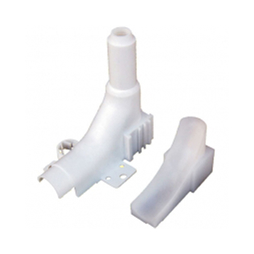

Znaci 18 mm cevi da uzmem, a
#255
mikintosh
mikintosh's picture
Registrovan dana: 19/03/2010
Znaci 18 mm cevi da uzmem, a recite mi sta mislite i ima li ko iskustva sa onim za uvod cevi delom, evo fotografije u dodatku, kako to izgleda uopste, nije mi jasno sta mu je ovo gore?

izgleda ove zime kreka pocinje sezonu Smile Nego sta mislite o onom delu sto sam gore pokazao, to za savijanje na gore za radijatore? I da li mora koleno da se stavljaili je dovoljno da malo ugao od 90 stepeni ispravim? Da otisao sam ovde u sapcu u par radnji, ista prica, koja creva imate, pa imamo razna, kineska turska ... ne znaju firme, druyga radnja
imamo dve vrste jeftinije i skuplje, ok, ko su proizvodjaci
turska Smile Tako da sam otisao na internet i kupio Smile
