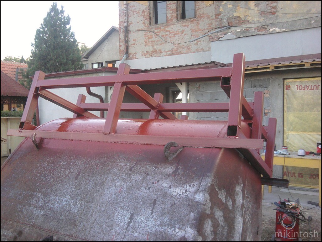

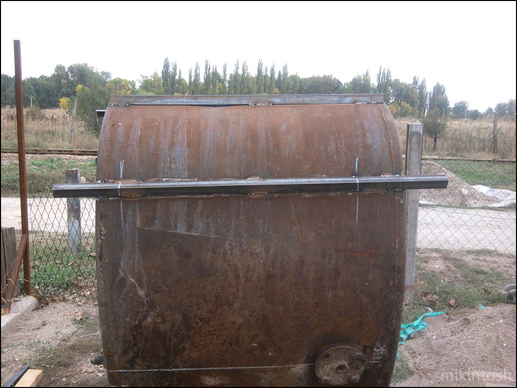

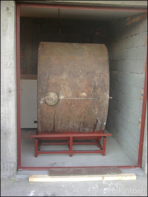

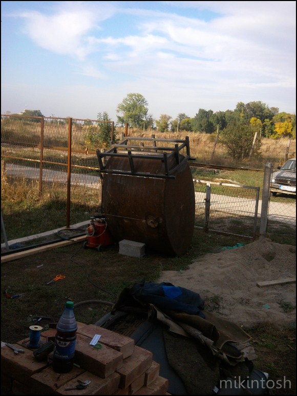

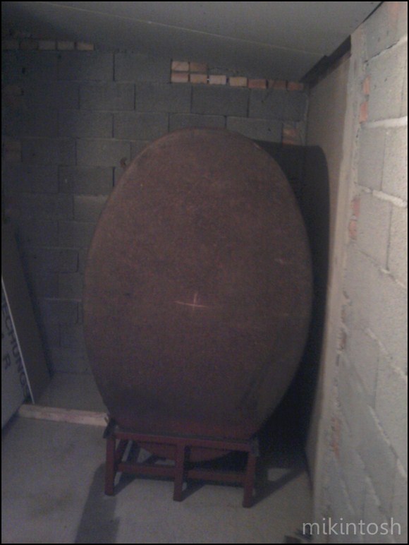

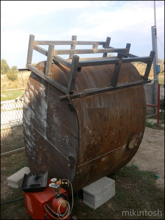

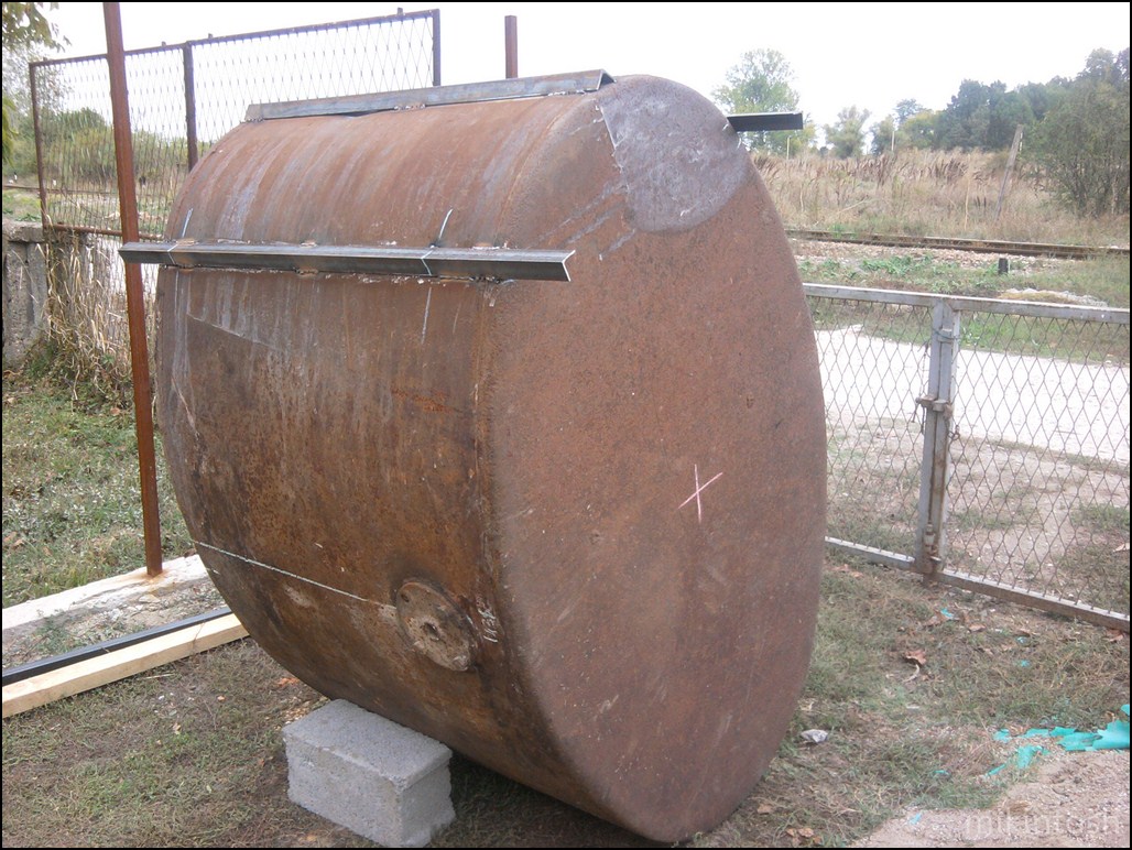

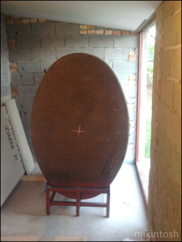

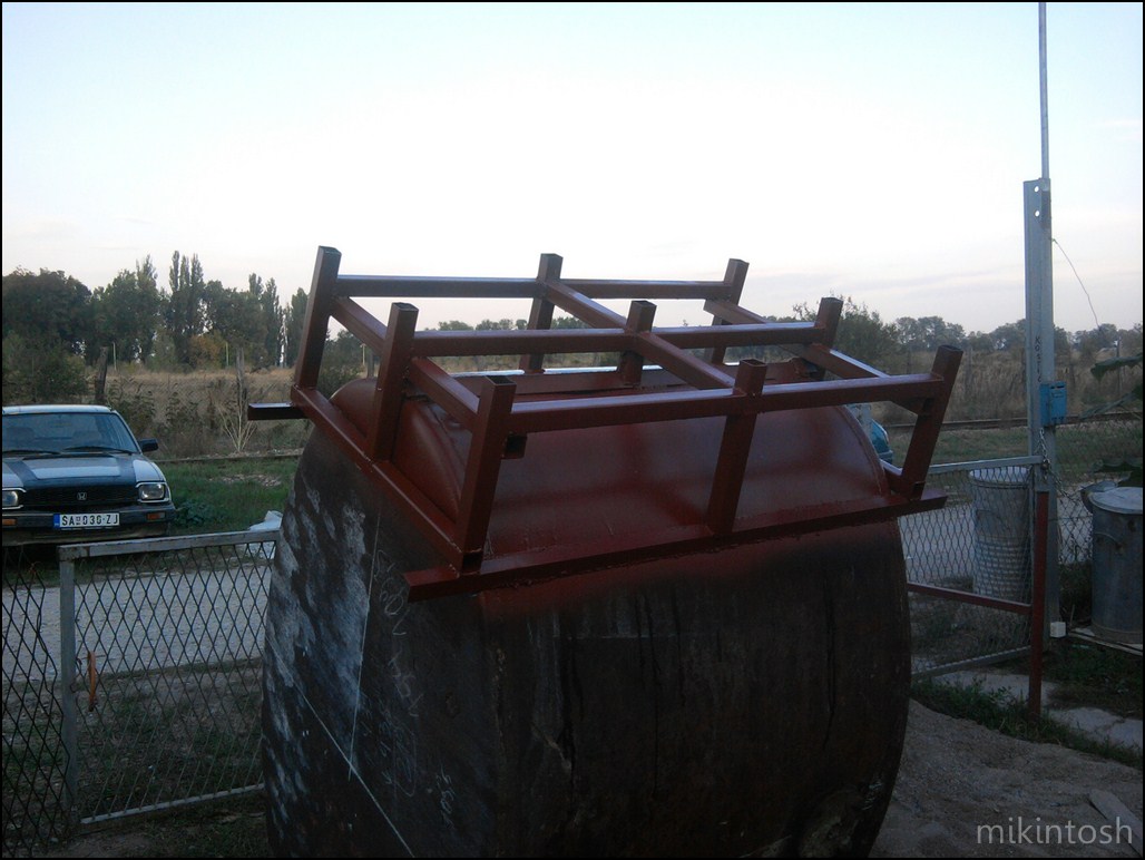

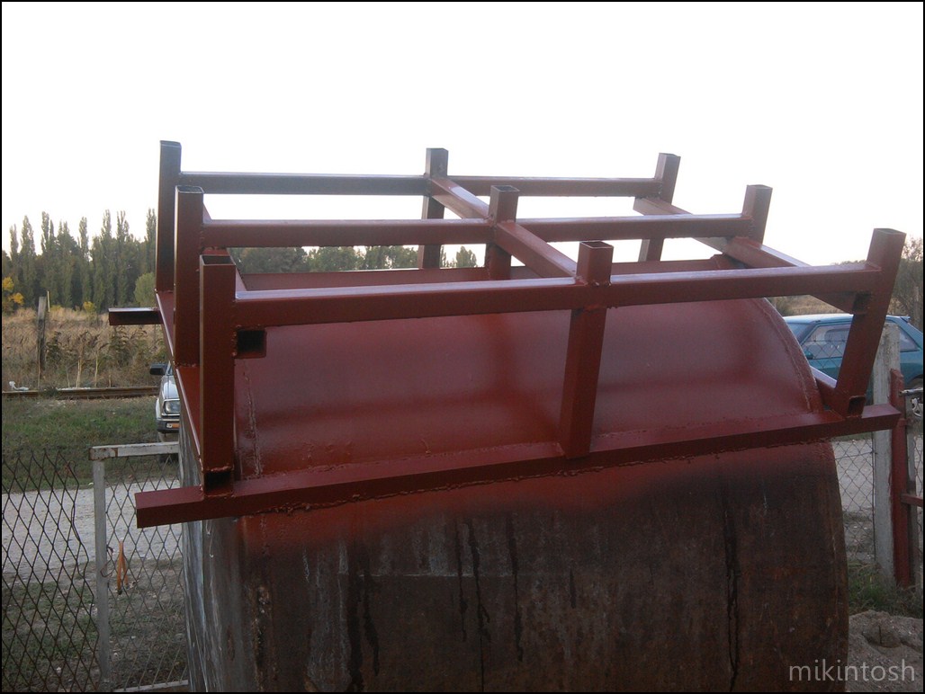

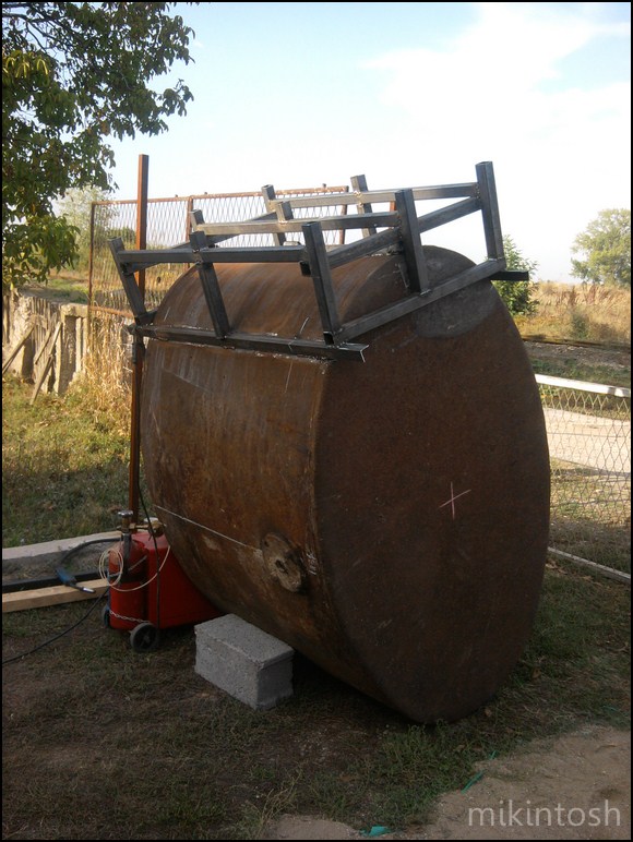

Evo napretka

Mikintosh, kako je lepo čučnuo!!! Svaka čast.

Jos je nisam probao na masu tj da je napunim, mada ne bi smeo da ima problema Smile

Sad dolazi na red, posle postavljanja prikljucaka i izmenjivaca izolacija, pricao sam u jednoj radnji, i covek mi kaze da 3 CM polutvrde kamene vune , menja oko 20 CM, meke? Sta vi kazete na to, i ima li nek predlog, kako posle zamotati i cime sve?

Razumeo sam sad u potpunosti, a recite mi onda koji vam je predlog za ovu izolaciju ove posude?
