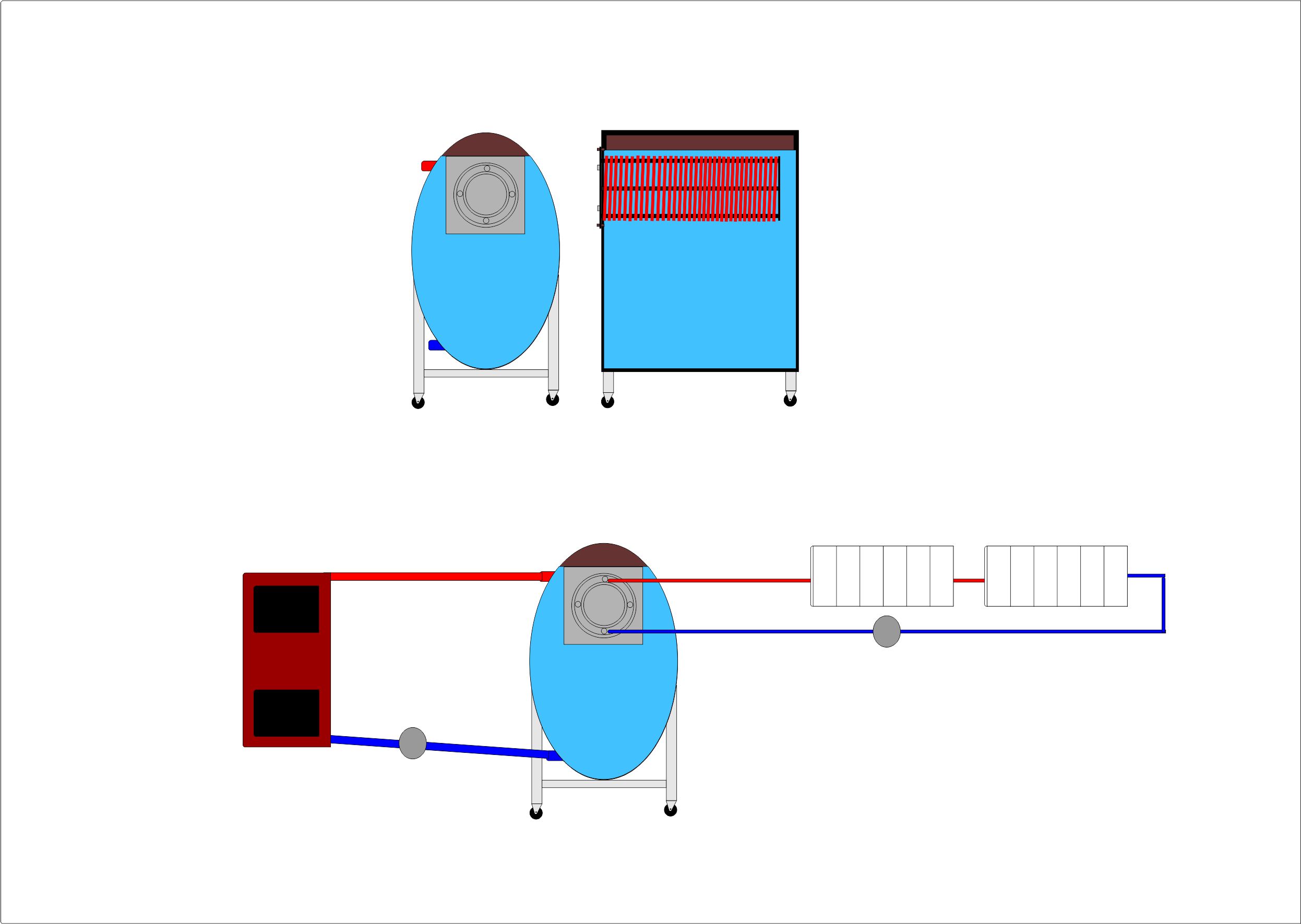

Evo prilazem kako sam
#70
mikintosh
mikintosh's picture
Registrovan dana: 19/03/2010
Evo prilazem kako sam smislio, radicu izmenjivac sa ALPEX cevima u spirali, tj dvostruka spirala, jedna 40 cm precnika, druga 30 cm precnika, da bih mogao da smestim 71 metar cevi. E sad sta me interesuje ovde je jako gruba sema, sad mene interesuje, sta sve nedostaje, nepovratni ventili, sta jos od uredjaja .....mesni ventil, expanziona posuda .... moze li help. Hvala svima unapred.

Mozda bi ti bilo lakse da
#71
MBane
MBane's picture
Registrovan dana: 29/07/2012
Mozda bi ti bilo lakse da izmenjivac napravis od mekih bakarnih cevi. Dovoljno ti je 30m i lakse bi to spakovao. Ne znam kolika je razlika u ceni. Mozda bi bilo bolje napraviti izmenjivac u obliku zmije. Tako bi zauzeo manje prostora od tih 40cm sa spiralom. Samim tim bi izmenjivac bio u toplijoj vodi. Za vezu izmedju radijatora i izmenjivaca ti treba exp. posuda, manometar, odzracno lonce, sigurnosni ventil, mesni ventil i ne znam da li sam jos nesto propustio. Ako ti je kuca prizemna mozda mozes da napravis i otvoren sistem bez izmenjivaca i ekspanzione posude. Samo sipas malo manje vode u cisternu.

Zanimljiv je programcic, samo
#75
mikintosh
mikintosh's picture
Zanimljiv je programcic, samo steta sto ovi radijatori sa izmenjivacem nemaju trokraki ventil. Sad mi dosta stvari izgleda jasnije, videcu jos sta i kako cu, u krajnjem slucaju, mogu i da postavim elektro grejac samo jbg, nema nista od toga ogranicen sam sa monofaznom strujom
Thu, 13/09/2012 - 22:52
Napravi konstrukciju i jednim
#76
tihi2
tihi2's picture
Registrovan dana: 02/05/2009
Napravi konstrukciju i jednim krugom ideš do kraja (npr većim) a drugim krugom se vraćaš na početak (npr manjim). Pronađi cevi i vidi kako se savijaju (makar kupio 2m) pa vidi da to ne bude prenapregnuto. Ima tu neko pravilo da se ne savija više od nekog broja prečnika (možda 10, ne znam) a ti ne idi do granice. Nije problem ako je prečnik i pola metra. Razmak između cevi bi trebao biti polovina prečnika cevi.
Topla voda u rezervoar treba da ide ispod izmenjivača a ako je to jedini način grejanja (kotlom) onda pri dnu 10 cm iznad uzimanja hladne vode ili pola metra sa strane.
Treba mešni ventil za podešavanje temperature polazne vode i ekspanziona posuda u krugu sa radijatorima. Nepovratni ventil ja nemam i ne znam gde bi ga stavio. Jedino ako misliš napraviti varijantu da možeš direkto grejati i kuću bez rezervoara. Tada treba jer je kotao bez pritiska, ali nisam siguran kako to izvesti (nisam o tome razmišljao). Kada tok treba da promenim ja samo zatvorim sve ventile (4) i otvorim 2 koja želim. Tako se gubi malo vode u sistemu, ali to ne radim često (do 10 puta za zimu) pa ni vode nije trebalo dodavati. Zavisi od dužine instalacije.

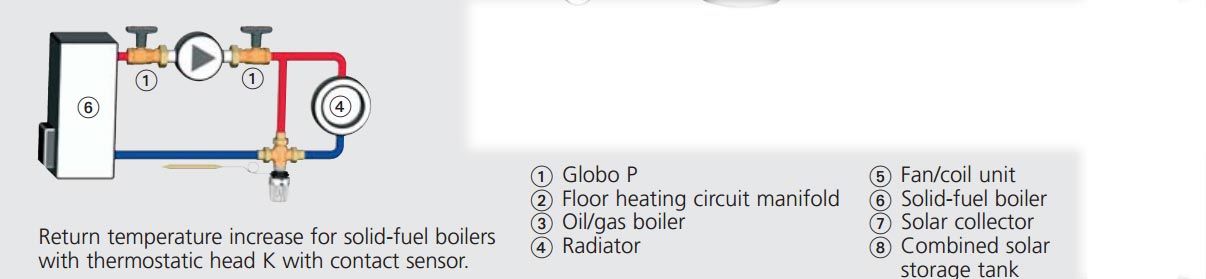

Sad ja gledam kao ove njihove
#83
mikintosh
mikintosh's picture

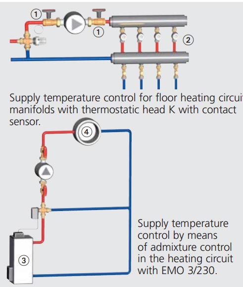

Sad ja gledam kao ove njihove primere, sta mislite, moze to za funkcionise ovako kao na ovom primeru, 4 je radijator koliko sam video
Fri, 14/09/2012 - 09:01
ili ovako , nemam pojma sad
#84
mikintosh
mikintosh's picture
ili ovako , nemam pojma sad mnogo o tom ventilu, gledam dokumentaciju

Obrati ti pažnju gde se taj
#85
tihi2
tihi2's picture
Obrati ti pažnju gde se taj termostatski ventil stavlja. Dobro to prouči. Ja sam se o tome dosta razmišljao i nisam našao sigurno rešenje za direktno loženje u kuću.
Ako se termostatski ventil stavi na mesto mešačkog ventila i opredeliš se da kotao greje rezervoar a rezervoar kuću - onda nema problema.
Ali ako prebaciš sistem da kotao greje kuću može doći do problema u slučaju kada nema zahteva za toplotom u kući. Dakle otvoren termo ventil maksimalno (60*C) i naložiš kotao koji prebaci tu temperaturu. Ako ne može da prođe sva toplota kroz njega, eto, kotao proključao.
Nisam siguran da si primetio da ti je potrebno dva mešna ventila: jedan koji reguliše temperaturu u kući i drugi koji reguliše temperaturu povratne vode kotla (da ne kondenzuje).
