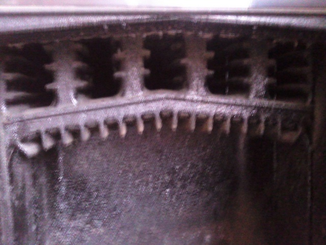

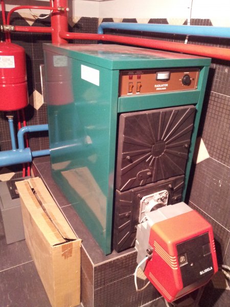

mikintosh
mikintosh's picture
Registrovan dana: 19/03/2010
Gorionik ze citi sa vazduznim hladjenjem , za sada ovaj prototip. Inace sto se tice turbulatora, oni uglavnom trebaju u ovim loncima limenim na drva i ugalj, uzeo sam kotao koji je bio na naftu tako da mi bar tako mislim, nece trebati, evo i fotke kotla.mislim takav je, nisam sad u mogucnosti da fotkam, ali on je gusani i ima dosta ometaca vazduha unutra Smile Ne znam da li se neko slaze samnom?

mikintosh
mikintosh's picture
Ovako nesto ima ali u tri stepena koliko sam video i uzan otvor za dimnjak, mozda malkice siri nego na sporetu

Ja se tih otvora plašim samo
#107
tihi2
tihi2's picture
Registrovan dana: 02/05/2009
Ja se tih otvora plašim samo kad treba da se čisti. Bojim se da je to vrlo komplikovano i ne znam čime bi sve te male prostore izribao. A svaki mm čađi smanjuje iskoristivost.
Inače, liveni kotlovi nisu baš namenjeni da se stalno pale i gase. Mada, ni moj običan čelični iz prošlog veka se za 24h ne ohladi previše (padne na oko 40*C do sledećeg loženja). Tu bi pomogla deblja izolacija kotla, kad već sam praviš, pa da i kotao bude (donekle) akomulator. Nešto ćeš energije izgubiti kroz odžak kad ne radi, ali kad ga upališ brzo će dostići radnih 70-80*C jer startuje od 40 ili 50*C a ne od 10 kao kod prvog paljenja. Što bi rekli, "di si tu si".
