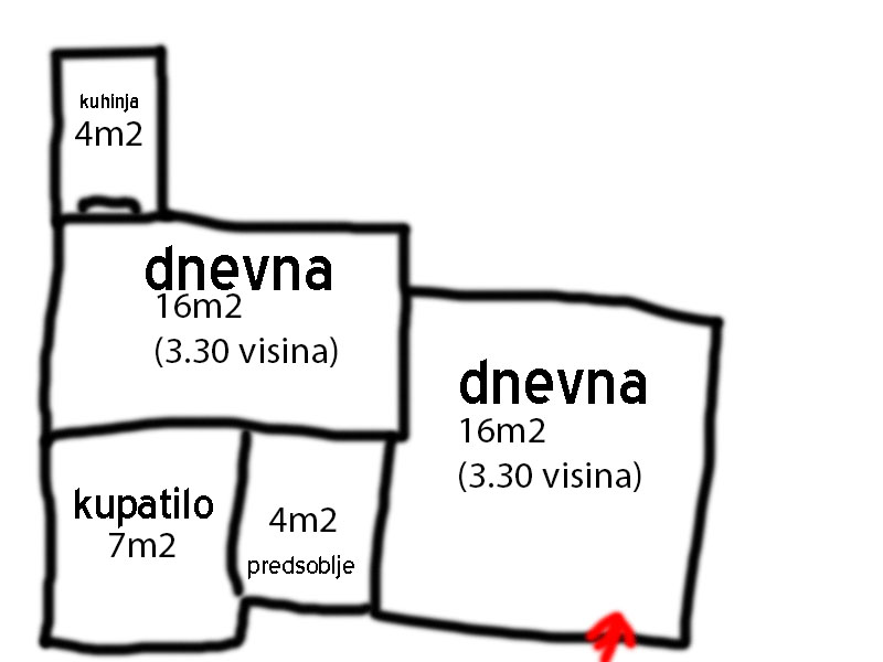

Tako sam negde racunao, evo i skice prostora koji se hreje, pola kuce je izolovano stiroporom 10 cm, pola nije jos, na plafonu za sada nemam nista jer je iznad mene jos jedan stan koji nije moj. E sad ne znam da li ste me razumeli, moja zamisao je da grejem vodu u akumulacionoj posudi na 80 stepeni C, a u sistemu , sad ne znam koliko treba da bude optimalno, uglavnom sam mislio da stavim mesni ventil povezan na izmenjivac, mozda gresim negde ispravite me , sad posto pravim neki gorionik, a laniram i zutomatiku, zamisao mi je da kotao radi punom parom, zagreje vodu u akumulatoru na 80 stepeni i gasi se dok temperatura ne padne na nekih 50 stepeni pa onda ponovo u krug.
Tue, 11/09/2012 - 09:59
Zaboravih ...
#42
mikintosh
mikintosh's picture
Registrovan dana: 19/03/2010
Zaboravih ...
Tue, 11/09/2012 - 11:01
Ja sad stvarno ništa ne
#43
tihi2
tihi2's picture
Registrovan dana: 02/05/2009
Ja sad stvarno ništa ne razumem.
Ako ti je pola stana izolovano s 10cm stiropora a pola nije, komšija ispod i iznad, grubo računajući sada ima oko 3.2kw/h gubitaka na -20. 80% zime gubici su 1,2kw/h.
I na sve to još kotao od 20kw? Sa još investicijom od bar 700 evra? I još loženje, ogrev...?
Tvoje grejanje se rešava jednim malim 6kw elektrokotlom od 200evra koje će trošiti mesečno 600kw struje, pa nećeš čak ni u crvenu zonu ući (sem u januaru oko 200kw).
Da si stavio 10cm izolaciju svugde, (ili kad to budeš uradio) stan bi imao 1,5kw/h na -20, a 80% zime 0,5kw/h. Koji kotao to može osim elektrokotla?
