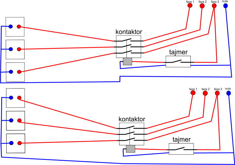

Za par dana dobijam jos jedno brojilo pa krecem sa izradom akumulatora od cisterne? Zanima me da li neko ima semu kako da povezem 6 grejaca od 3kwh na 2 napojna kabla uz termo i vremensku regulaciju? Znaci po 3 grejaca na svaki kabl. Ogranicen sam limitatorima pa ne mogu jace grejace da koristim.

Ja mislim da nema tu neke velike matematike, imas jedan trofazni kabl koji dolazi do prva tri grejaca i valjda fazu po grejacu koristis, i tako u oba slucaja? Ili mozda gresim?
Ovde na snimku http://youtu.be/A-HAxAFsM_w mozete videti kakvu sam ja cisternu uzeo za izradu akumulacione posude a vidi se i maketa gorionika. To je ta moja cisterna koju preradjujem, jos imam posla oko zavrsetka kotlarnice pa onda dolazi ona na red. kupio sam tri pumpe za centralno grejanje, sad jos uvek nemam sliku kako cu to povezati, jedna ce raditi izmedju kotla i akumulacione posude, druga vezana sa radijatorima i izmenjivacem, samo posto planiram da koristim onaj termostatski ventil, mislim da ce mi trebati i ova treca pumpa, ima li neko ideju kako ovo da resim?

Dobra je cisterna:) Taj deo oko povezivanja mi je jasan ali izmedju treba uklopiti sklopke, tajmer i termostat. Dve pumpe su ti dovoljne, ne treba ti 3.

to barem nije problem, samo naci sklopku odgovarajuce snage, nemam sad vremena, caskom bih to uradio, tako sam za bojler u kuci uradio sa tajmerom i on radi samo u odredjeno vreme tj kad je jeftinija

Ok kad stignes samo napisi

Ok kad stignes samo napisi uputstvo pa cu povezati. Da li ces kotao koristiti i za grejanje kuce ili samo cisterne?

Evo nadam se da ces se snaci
#128
mikintosh
mikintosh's picture
Registrovan dana: 19/03/2010
Evo nadam se da ces se snaci i da je to sve ok, nemam iskustva sa trofaznom, mozda postoji neki drugi nacin?

Hvala za semu. Dovoljne su

Hvala za semu. Dovoljne su dve pumpe. Jedna za vezu kotao cisterna i jedna za vezu izmenjivac kuca. Samo mi jos nije jasno kako da povezem termoregulator sa sklopkom? I da li moze jedan tajmer i jedan termoregulator za dva kontaktora?

Šema neće biti dovoljno dobra.
Redno se mora povezati termostat (kojim se podešava temperatura vode na npr 65*C, više ili manje zavisi od potrošnje) i sigurnosni termostat koji isključuje na 90*C (ako prvi termostat zalepi, oba od običnog bojlera).
I pre povezivanja je važno da li su grejači za 220V ili 380V? Ona šema je za grejače na 220V.
Lek za limitatore su grejači na 380V koji na 2kw vuku 5.2A, a ne 9A kao oni na 220V.

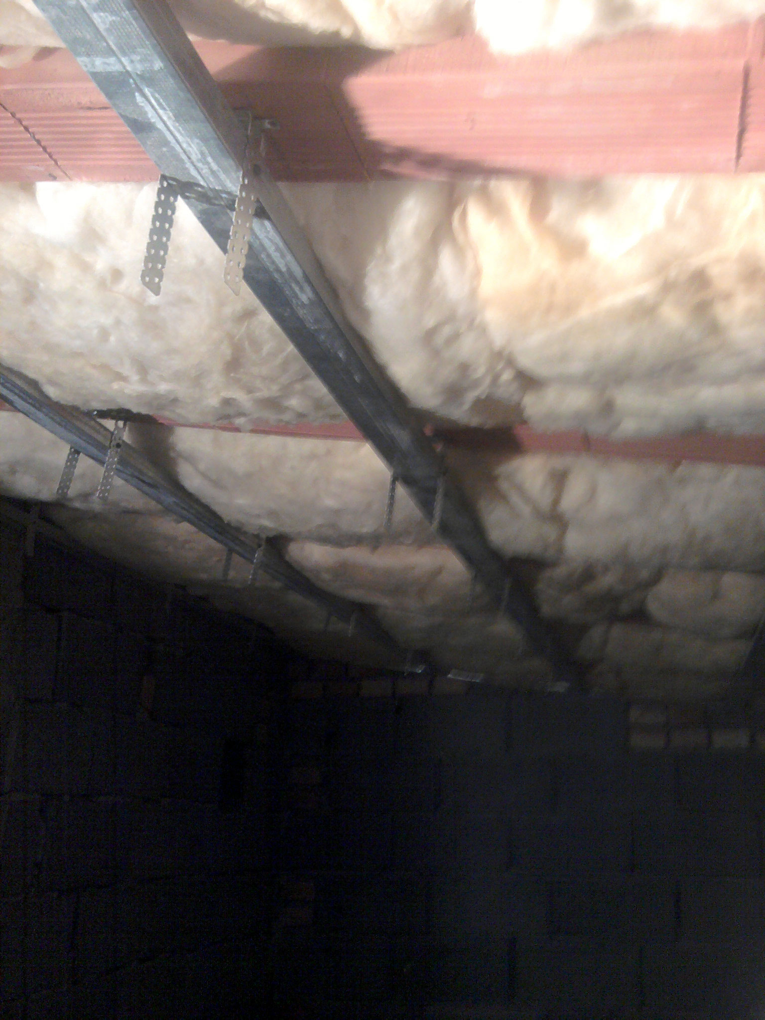

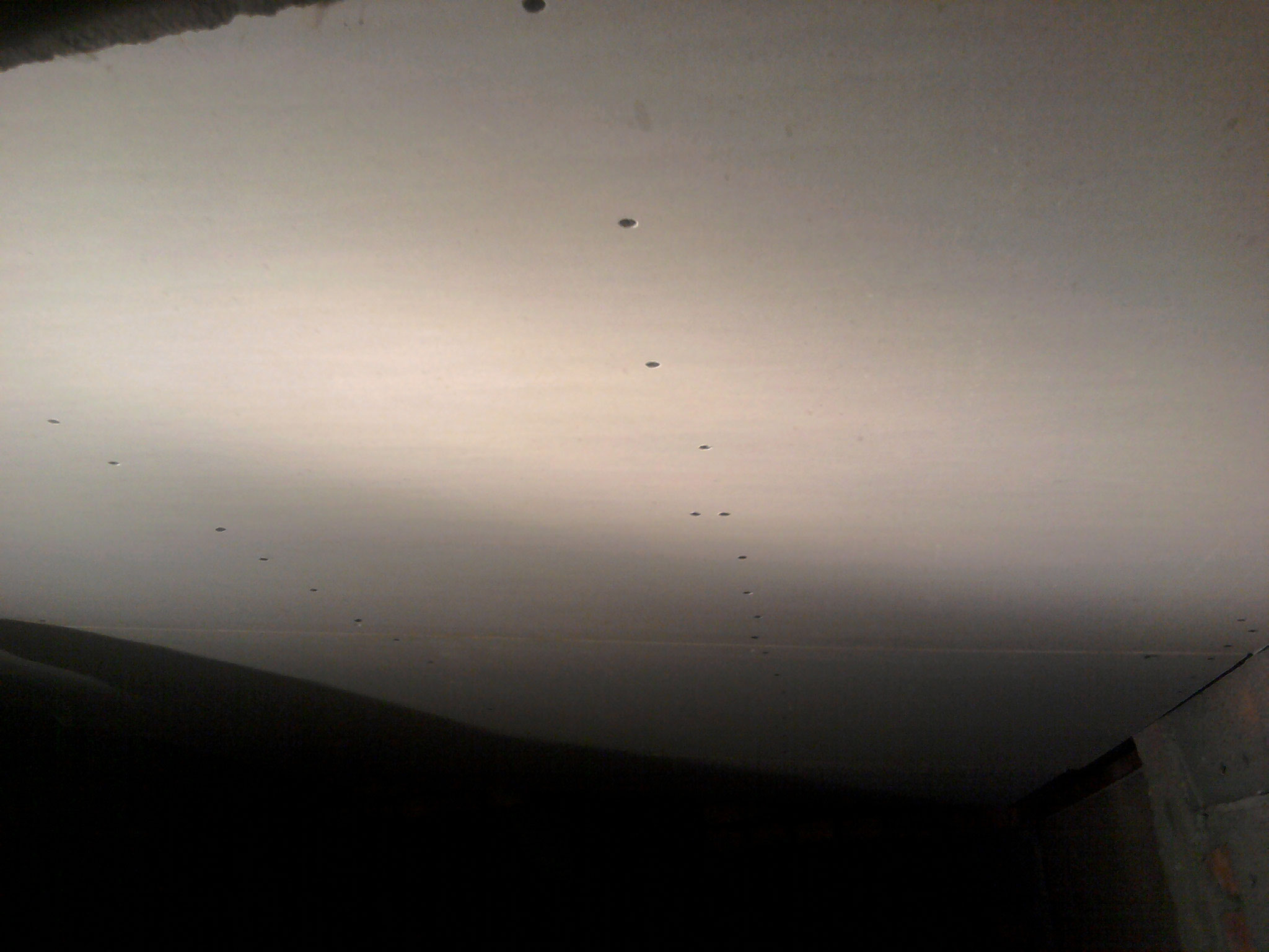

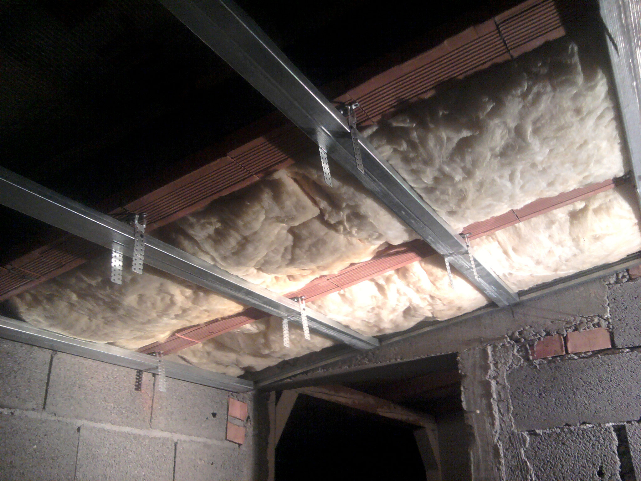

Evo mog napretka, juce sam rdio izolaciju krova kotlarnice. Sutra cisterna dobija noge.

Zaboravih reci, 20 CM mineralne vune je u pitanju.

Ima jos jedna traka preko greda sto ide, ne vidi se na fotografiji jer je kasnije postavljena

Bravo. Ja nemam izolaciju, samo betonsku plocu.

Odlucio sam ipak, iako mozda necu od samog pocetka zime poceti sa grejanjem, ali da te gubitke svodim na minimum.
