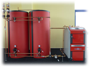

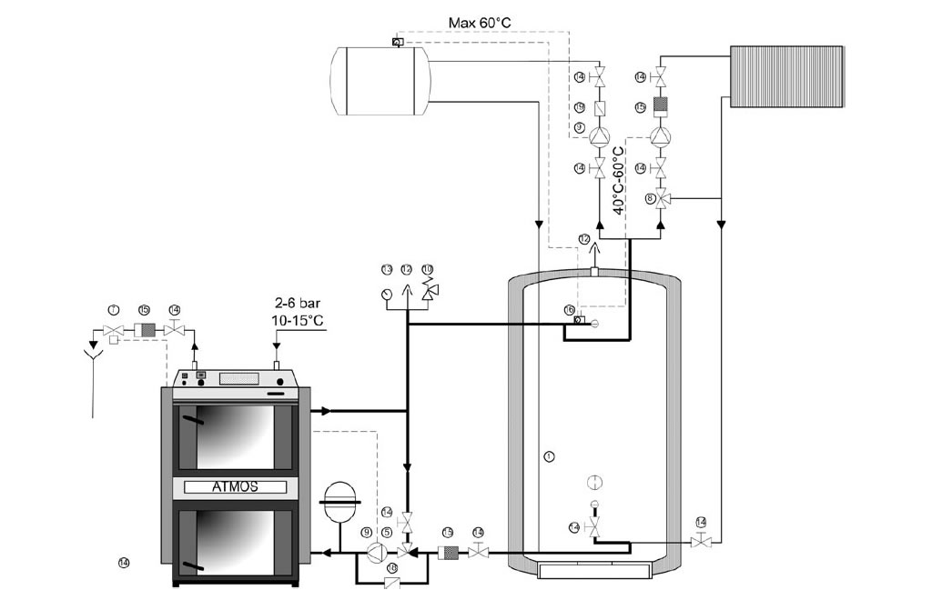

E sad, hteo bih da sa vama prodiskutujem na temu povezivanja bafera u sistem. Ne verujem da ću upotrebiti pravu terminologiju, ali mislim da ćete me razumeti. pitanje je da li bafer vezati redno tj serijski ili paralelno. Gledah neke slike pa se zbunih malo, evo pogledajte i vi pa prokomentarisiste, ovo kako ja vidim je paralelna veza i deluje mi da voda prvo ide u krug grejanja prema kuci, a zatim u bafer kad se zatvori mesni ka kući? Šta je po vama bolje ovakva veza ili ulaz u bafer pa izlaz iz istog na vrhu u grejni krug prema kući?
Čini mi se da je kod tihi2 urađeno ovo sa izlazom na vrhu.
Nije mi baš najjasnija šema. Kao da ima cev u akomulatoru koja, ne znam kako, odlučuje da li voda ide odmah iznad iz akomulatora ili ostaje u njemu. Tako se to ne crta.
Moj princip je jednostavan: akomulator se greje nečim i u njemu se održava temperatura 30-40*C. Potpuno nezavisna elektronika upravlja grejanjem kuće, gura vodu iz akomulatora u kuću i održava 22.3-22.5*C.
I to je sve.
Može da se pravi i takvo upravljanje imao sam ga. Dok sam ložio posle noćnog gašenja i jutarnjeg čišćenja kotla sam posle potpale prvo zagrevao kuću pa posle prebacivao na grejanje akomulatora. Nije mi se svidelo iz više razloga: trebalo je ložiti, ako je jako hladno sobe se dosta ohlade, jutarnja temperatura radijatora je 70*C pa neprijatno zrače toplotom, trebao bi da kupim 4 motorna ventila da to radi automatski a šta vredi da automatizujem kad treba da ustanem prvi i ložim, itd...
Ovako ustajem u 7-8, žena otišla još u 7 na posao, baba i deda ustali u 6, a kuća topla od 6 (zbog matorih, naravno). Milina.
to sa akumulatorom toplote je uvek dobra varijanta ali će tek da dođe do punog izražaja sa toplijim danima kad je prema kući i 35-40 stepeni puno a kod mene će to biti slučaj. sve preko 35 stepeni u kotlu (nemam mešni, još), smem da ostavim gorionik da se uključuje i isključuje (piljevina, kao što znate). ispod te temperature nisam probao a to bi značilo još koju neprospavanu noć.
u ozbiljnom sam razmatranju da ugradim rezervoar od bar 1000 l i mešni ventil. bio bi to pun pogodak. nudi mi prijatelj svoju cisternu od nafte od 2000 litara, ona pljosnata, visoka a uska. ne znam koliko bi bilo pametno upustiti se u takav poduhvat. sistem mi je otvoren i cele zime, ako zanemarim pucanje lanca na mešaču kad su mi ispala klešta u spremnik pa zaglavila, nikakvih problema nisam imao. koliko bi rđa bila agresivna u slučaju ovakvog rezervoara s obzirom da ne bi bio pun, i tu bi bio otvoren sistem pa bi trebalo prostora za dilataciju... nisam dovoljno pametan... naravno, što jeftinija ssm varijanta. neki predlozi, saveti...?

vidim da je u upotrebi Atmos kotao; jeli to klasični ili "uplinjevani"?  Se izvinjavam ali na "shr jeziku" ne znam upitat odnosno napisat besede za taj tip kotla.
Ja sa uradio slično, kako je odgovor "tihi2". Glede povezivanja: imam Attak kotao , uplinjevali DPX 25; zalogovnik-spremnikakumulator je 3600l i u njemu je inox bojler za sanitarnu vodu. Najprije ogrejem akumulator ; to je jedan krog hidraulične vezave; imam na peči laddomat za upravlajnje vezave peč-zalogovnik, patrona je 65°C.
Druga vezava je zalogovnik/akumulator - kuča. Tu imam 3 kroge, od kojih dva upravlja avtomatika , a jedan je talno sa fiksnimtropotnim termo ventilom.
Samo grijanje je radijatorsko , talno samo v oba dveh kupatilah. Bar meni se ovako čini više jednostavije.
U tvome primjeru, "komshija_kv" moraš najprije definirat, gdje je prioriteta: kuča ili zalogovnik.
Možes izvest vezavu, da najprije dođe topla voda , da segrije stanovanje i kad je to na zahtjevanoj temperaturi, avtomatika preokrene smer viška vruče vode u akumulator.  "gile960", možda če ti plošnatu cisternu napraviti "ovaljnu" zbog pritiska. Bolje okruglog presjeka; je tu komentar na početku ove teme.
Veličina spremnika/akumulatora ti je tudi zavisna od jačine tvoje peči.
LP
peć nije problem, 53kW za oko 160 kvadrata, predimenzionisana u svakom smislu i baš zato imam prostora za akumulator toplote, već sad vidim koliko bi mi pomogao na današnjih 13 stepeni a tek je počelo da otopljava a kuća ipak treba da se greje. ne znam, možda neka cevna ojačanja oko cisterne ili probušiti na više mesta pa povezati suprotne zidove armaturama... sve je u opciji
Te cisterne bi trebale da izdržavaju bar 1bar.
Ako najviša tačka tvog sistema nije viša od 10m onda bi mogao tu cisternu zatvoriti i nju priključiti na sistem. Tada bi cisterna bila uvek cela u vodi i ne bi bilo korozije. Ali dodatna stvar bi tada morala biti da se prelivni rezervoar koji je na tavanu poveća za 200l zbog dilatacije (tj širenja) vode. To zna da bude problem zbog mesta.
Druga sigurnija varijanta je da napraviš izmenjivač i da imaš, recimo, otvoren sistem radijatori-pumpa-izmenjivač_u_akomulatoru-radijatori kao i do sada i da imaš drugi krug otvoren sistem kotao-pumpa-akomulator-kotao i da staviš višlje od kotla i akomulatora onaj prelivni sud od 200l (ako imaš toliko mesta u kotlarnici). Ovo je dobro ako uzmeš prelivni sud pocinkovan ili emajliran ili čak od inoxa pa ako nešto pojede rđa, pa treba da se menja, neka to bude jeftinija komponenta. Ali ovo zahteva mesta još za taj sud. Ali ako se nađe za akomulator valjda će se naći i za prelivni sud. A može i ceo iznad da se postavi.
pritisak u sistemu mi je 0,7 dok pumpa ne krene a onda poraste na 0,8 bara, znači oko 7m. prva ideja mi se jako sviđa ali nemam uslova za 200+ litara ekspanzije u kući. sadašnja je (43 litre) u stepeništu pod samim plafonom, toplo joj a preliv sam izbacio kroz zid i na onih -17 je visila mala ledenica, zbog toga sam neki dan prikačio crevo od tuša u kupatilu (alternativa), reko, da dopunim sistem i dok sam izašao napolje već sam čuo kako voda curi po krovu, znači da nije puno falilo, ne mora ekspanzija da bude baš puna a i ne može jer odmah izbaci višak u zavisnosti od temperature. prva zima, dva puta za dve nedelje izluftirano i nikad nisam čuo ni jedan mehur u sistemu od tog drugog odzračivanja. odoh ja na drugu stranu.... htedoh reći da mi se ideja naročito sviđa jer ne bi bilo dodatnog izmenjivača, pumpe, viška ventila.... što se kotlarnice tiče, to je podrum 6x3 m, visine 2m i služi samo za tu namenu (naravno da sad ima i nepotrebnih stvari), u njoj ne stoji ogrev, mesta ima. nešto sad razmišljam, mogao bih da spojim 5-6 kamionskih boca za vazduh ili 3 bojlera, sečem dna i zavarim jedno za drugo pa da sve to dignem na ionako mali tavan iznad potkrovlja, trebala bi dobra izolacija a verovatno i neki mali izmenjivač toplote da ne smrzne ni pod razno... mora li baš da bude preko 200 litara ili da češće proveravam količinu vode?
