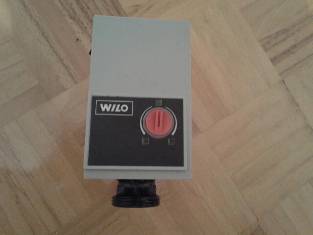

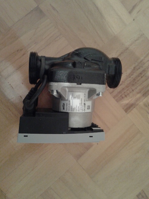

ja imam wilo yonos para sa
#489
Kv74
Kv74's picture
Registrovan dana: 27/10/2009
ja imam wilo yonos para sa dugmetom za podešavanje snage (pretpostavljam i protoka) od 3-45w i pumpa u kotlovskom krugu mi radi na najmanjoj snazi(trenutno) da ne bih uzburkavao vodu u AT, e sad na toj brzini ne stiže da prebaci svu zagrejanu vodu iz kotla vec digne temperaturu i onda regulator promaje reaguje-guši kotao a to mi nije cilj već da sto duže radi u punom rezimu.u stvari još eksperimentisem

Meni je TP vezana za AT preko
#490
tihi2
tihi2's picture
Registrovan dana: 02/05/2009
Meni je TP vezana za AT preko pumpe od 250w (došla fabrički sa TP a i takva j epreporuka) i ne vidim nikakav problem. Raslojavanje je oko 10*C na 1.8m visine.
Ulazna voda u TP (tj izlazna donja iz AT) se zagreje za 5*C i vraća na 30cm od vrha AT. Imam ukupno 4 merača po visini i temperature su lepo raspoređene.
Nego, kako se podešava ta tvoja pumpa? kako se povećava snaga? Nismo znali da rastumačimo oznake na pumpi. Neko je imao takvu pumpu na gasnom kotlu i imao je problem protoka jer mu se gasio kotao.
Tue, 27/12/2016 - 22:46
podesava se pomoću onog
#491
Kv74
Kv74's picture
podesava se pomoću onog crvenog okruglog dugmeta, cini mi se da je to obican potenciometar, levo ili desno u zavisnosti da li je potreban diferencijalni ili konstantni pritisak, položaj izmedju je za automatsko odzracivanje sistema.vec sam ranije opisivao moj AT, ulaz i izlaz vode-izlaz(hladna ka kotlu preko mesnog)je skroz nalazi dnu i na sredini danceta.za ulaz(topla iz kotla) ima dva ulaza-jedan je na1/3 visine od dna a drugi je na 2/3 visine od dna.uglavnom koristim taj na1/3 od dna.najveca temperatura mi je na sredini, nikako da ode na vrh, ode na vrh ali tek posle 5-6sati cirkulisanja kroz podno grejanje.

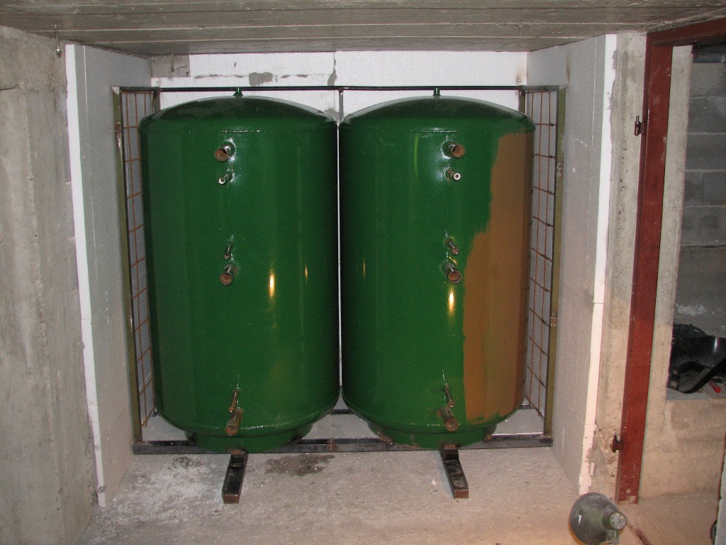

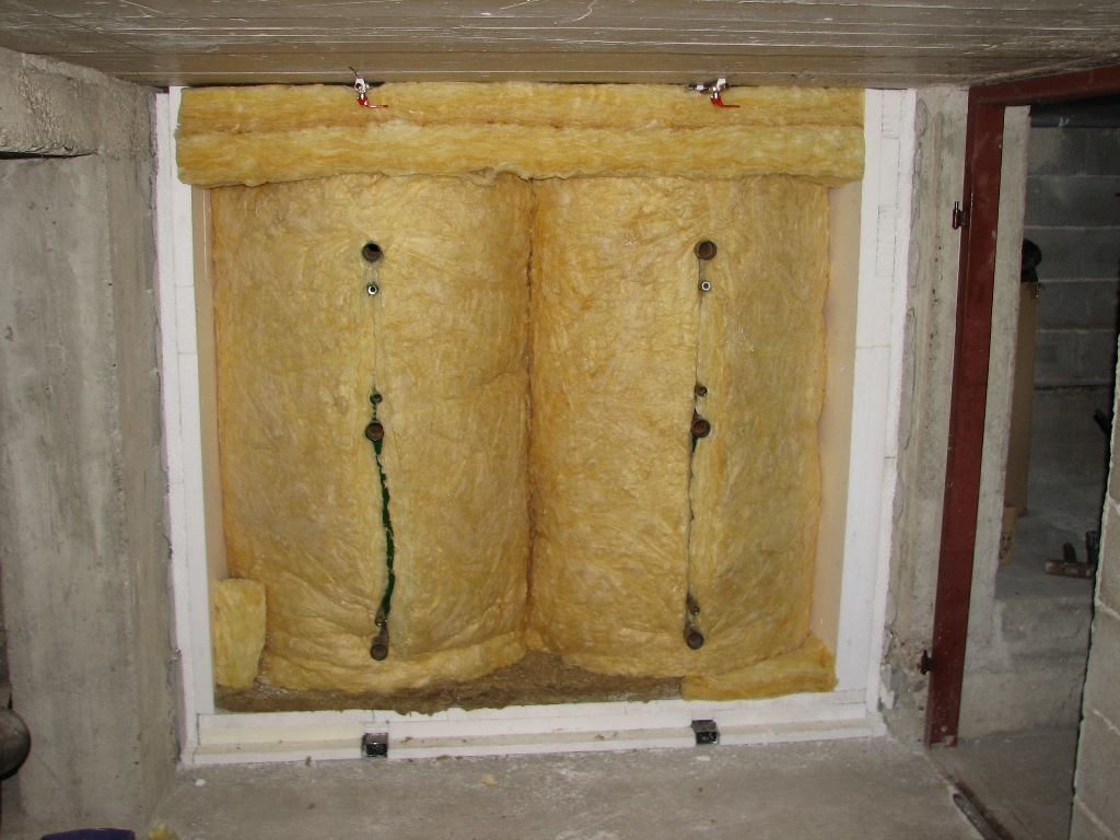

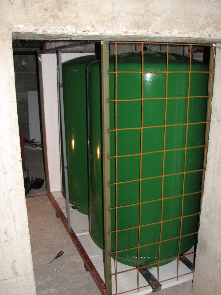

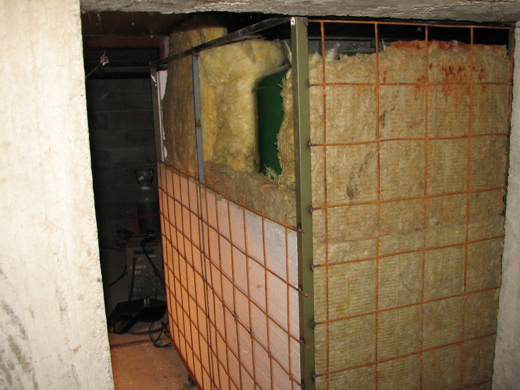

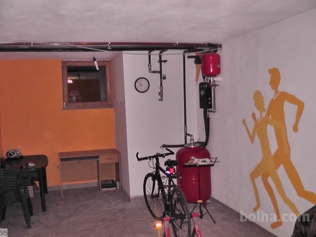

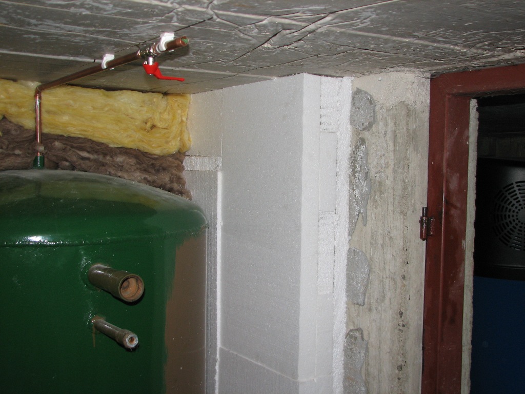

Viđao sam po netu da ljudi
#495
Zorancile, viđao sam po netu da ljudi zatvore AT na taj način i to je ok. Čak u tom slučaju može i neuporedivo bolje da se izoluje AT. A što se tiče grejanja na rupe sa ventilatorom ja to nebi nikad uradio jer ako se koristi vuna za izolaciju što gotovo svi rade u SSM varijanti raspršiće se prašina po celoj prostoriji. Ipak tu treba neko da radi i da diše. Bolje kupiti manji radijator, može i polovan ili ogreban može to jeftino da se nađe i ostaviti kao mogući vid grejanja te prostorije.
Wed, 28/12/2016 - 01:07
Bravo Majstore!!Izolacija
#496
Goran Tosic
Goran Tosic's picture
Registrovan dana: 02/03/2016
Bravo Majstore!!Izolacija zajebalo vek a i estetika.
Da li si merio,uočio koliki su gubitci?
Wed, 28/12/2016 - 01:14
Gorane, nije ovo kod mene.
#497
Gorane, nije ovo kod mene. Napisao sam da sam viđao po netu. Ove slike sam skinuo sa neta i okačio nadajući se da ču nekome da dati ideju za jeftinu a dobru termoizolaciju AT. Ja sam moj AT izolovao sa 15cm vune i skajom (slike su u postu broj 441).
Wed, 28/12/2016 - 01:44
Hvala Ti i za slike! Ideja je
#498
Goran Tosic
Ideja je dobra,kao plašt može,znači,stiropor,mrežica,lepak,glet,farba...
Wed, 28/12/2016 - 02:21
Znači, neko se toga setio pre
#499
zorancile
zorancile's picture
Registrovan dana: 17/12/2012
Znači, neko se toga setio pre mene. Ovako može još bolje da se izoluje nego što je fabrički a da jeftinije izadje.
