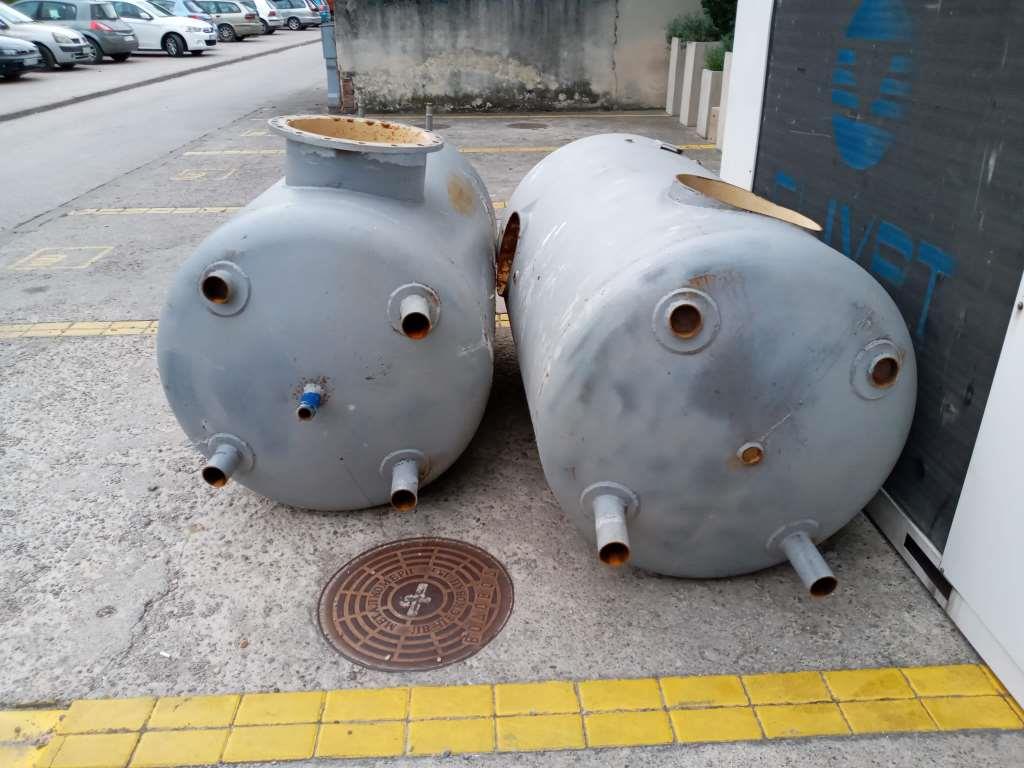

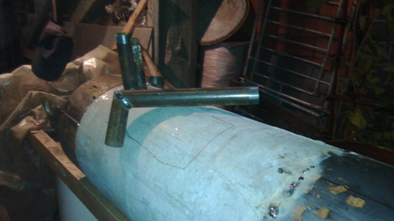

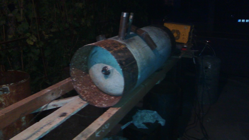

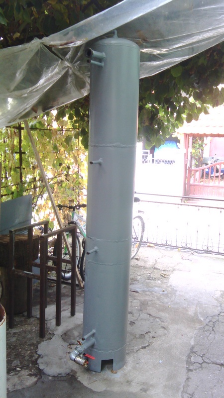

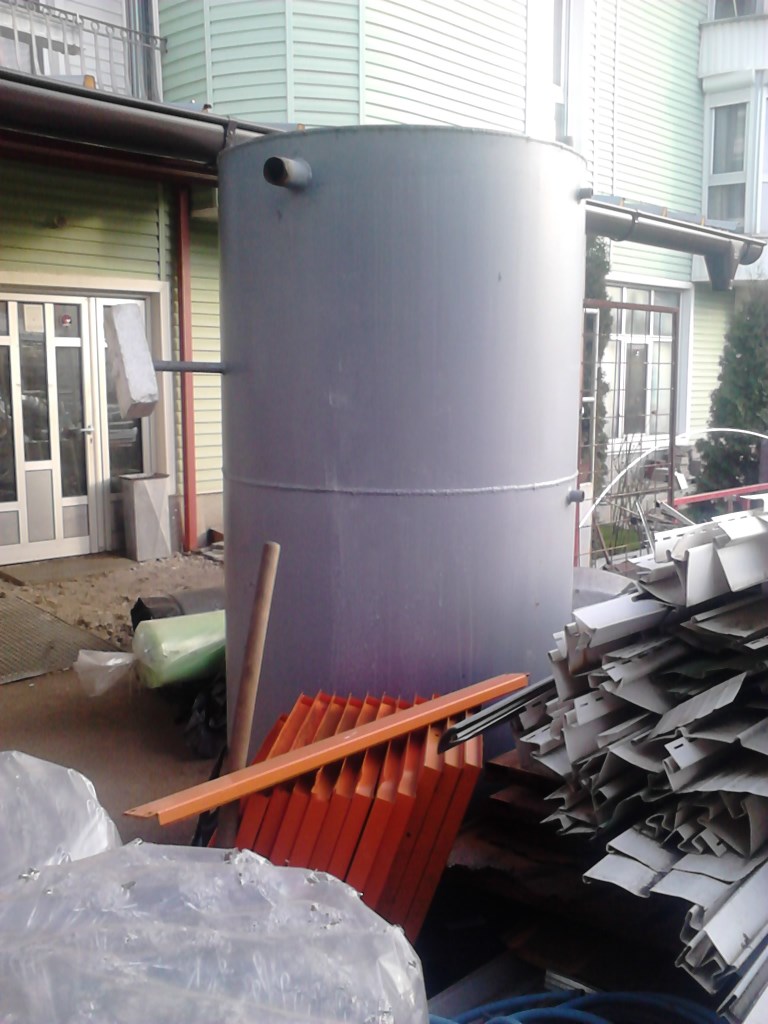

Napravljen još jedan od 250l.Ukupno sada 500l.
Košta me 60€ i mog rada.

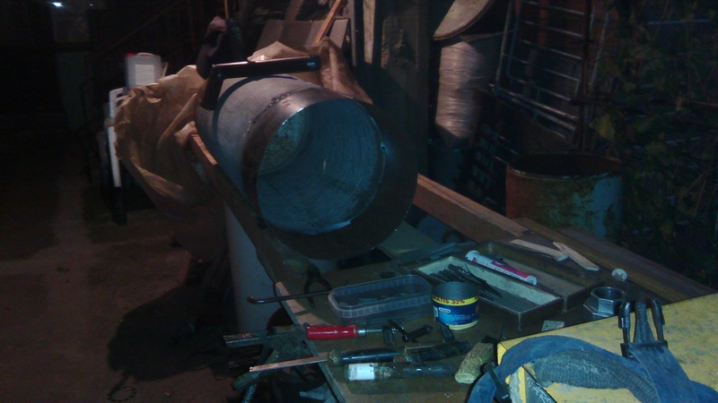

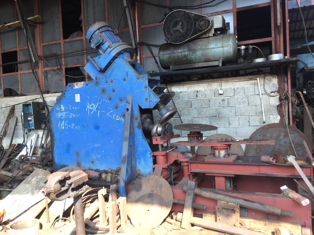

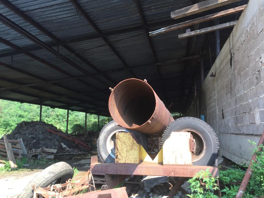

Gorane lepo urađeno i dobra ideja od starih bojlera ali meni je logičnije da ako je većmaterijal sa otpada da se uzme cela boca već gotova samo treba ići često i naći da odgovaraju dimenzije. Ja sam po otpadima nalazio čak i nove novcijate akumulatore toplote koji su namenski napravljeni ali nisu mogli da budu ugrađeni jer je prilaz u kotlarnicu bio ograničavajući faktor (treća i četvrta slika). Saznam kasnije da je radila ozbiljna firma po narudzbini sve premenreno po kotlarnici i sračunato ppo PS-u samo se nije računalo da je kotlarnica u podrumu i da se do nje dolazi stepeništem koje se lomi pod uglom i ne može da se skrene sa tolikom posudom (2000l). I naravno nov AT završi na otpadu da se proda na kilo. Tada sam prvi put video da je AT napravljen sa ravnim dancima tako što su pregače postavjene unutra pa drže ravna danca da se ne "naduju". Ekvivalent kao kod kotlova sa ravnim stranicama velike površine. Kasnije sam sreo i vlasnika firme koja je prafila taj AT i on me ubeđivao da to tako može (bez zakrivljenih danaca i membranskog sanja napona u njemu) da se uradi i da se koristi u zatvorenom sistemu grejanja. Ima to smisla ali kod AT sa odnosom dimenzija kao kog Gorana (uzak a visok AT gde je prečnik danca mali). Nalazio sam po otpadu dugačke cevi većeg prečnika koje bi mogle da se ukombinuju sa ravnim dancima veće debljine i eventualnim ojačanjem. Mada sam i zakrivljena danca nalazio da se uklapaju sa cevima koje sam nalazio. Ko ima vremena i adekvatnih majstorskih sposobnosti po otpadima svašta može da nađe za smešan novac... Čak i da se namenski rolaju danca i plašt nije to toliko skupo jer mnogi rade uslužno, šalju dostavom...

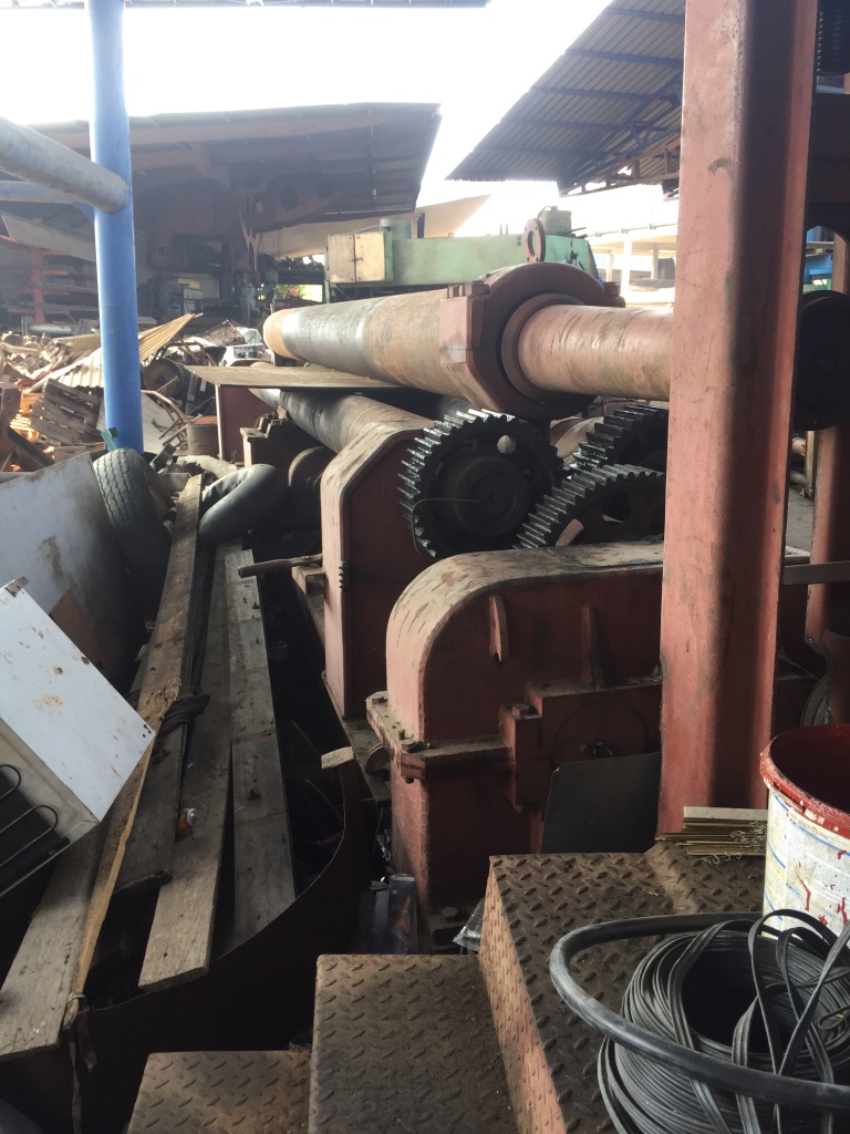

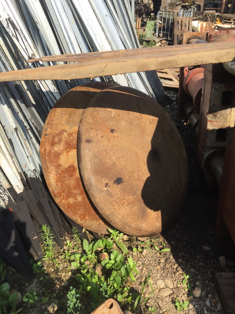

Gorane iz kog razloga ste stavljali tolike cevi (verovatno 6/4") na tako mali AT? Namerno zbog pojačane termosifonike ili nešto drugo? da li je kod takvog odnosa dimenzija (uzak a visok) AT potrebno uraditi usmerivače. Ja to nemam i raslojavalnje vode mi je po 30-40C.

Ulazne cevi u AT sam stavio deblje računajući da će mlaz biti slabiji na većoj površini.Povezano je sve bakarnim cevima 28mm.Lule su pod kapu pa se mlaz dodatno oslabi.Imam i AKG regulator na povratu u kotao pa je i protok uvek srazmeran temperaturi na izlazu iz kotla.Raslojavanje mi je zadovoljavajuće.
Ugradio bih još 1000l al mi je preskupo ovi kupovni.Da napravim još 4 od bojlera će mi zauzeti dosta mesta pa…Valjda ću naći nešto bačeno.Ova 500l me za sada služe odlično.

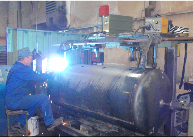

Goran Tosic, napisao si pre nekoliko stranica da si AT od starih bojlera zavarivao REL postupkom. Dali je bolje to uraditi MAG postupkom. Razgovarao sam sa par majstora zavarivača koji rade ili su radili u nekim od fabrika koje prave kotlove i ubeđuju me da oni masovno koriste MAG postupak za izradu kotlova, ekspanzionih posuda. I da nema toliko loših strana ako se AT odradi MAG postupkom. I na netu nalazim slike i video klipove da se koristi MIG postupak za izradu AT. https://youtu.be/GNsGRA5skV4?t=17
Ono što mi je još neverovatnije je da me jedan majstor ubeđuje i tvrdi da se i podsklopovi (od crnih cevi) rade MAG postupkom u radionici, a onda gasnim zavarivanjem ukrupnjuju na licu mesta u kotlarnicama? Da li je moguće primeniti MAG postupak za sve ove pozicije zavarivanja? Znači: čist CO2 gas, puna žica 0.8mm transfer "kratkim spojem" za zavarivanje plašta i danca debljine 4mm od S235 čelika. DA ili NE?

MAG postupak se koristi jer je rad brzi.veca je brzina zavarivanja i nema ciscenja vara,tj,obijanja sljake.Takodje,REL je tezi da se nauci,zahteva znanje,vezbu,vreme.Kada je u pitanju zavarivanje "obicnih" celika nema razlike u kvalitetu vara.zato svi koriste MAG kada se radi u zatvorenom,radionicama i posebno kada se radi serijska proizvodnja.

Sve je to meni jasno to su opšte stvari. Nego da li može MAG postupak da se primenjuje kod sudova pod pritiskom i kod termotehničkih instalacija a da nema nekih negativnih efekata?

Mali pritisci,male temperature.3 bara nije mnogo za var.ako je sam zavar ispravan (cistoca,struja,nema poroznost...) mislim da nema problema.Moje misljenje.

Naravno da može i to bez ikakvih problema i posledica . No ono što jeste problem vezna za MIG/MAG postupak i skeptičnost u vezi istog i jeste i nije vezano za sam postupak zavarivanja . Začkoljica je zlo/upotrebi MIG/MAG aparata i žice . Preslabi i igračke od aparata i loša žica dovode do toga da je sam var loš tj "zalepljen " a ne zavaren . I još jedna OGROMNA zabluda je da je postupak MIG/MAG zavarivanja najprostiji i najlakši i kao takav lak i dostupan svima . Istina je da će i apsolutni početnik vrlo brzo dobiti zavar na oko lepog izgleda , ali ništa više od toga . Jedan od najboljih i najjasnih tekstova o samom postupku možete pročitati na linku a autor je naš uvaženi član ZoranI , čovek koji ima ogromno i znanje i zvanje u svetu zavarivanja https://var.rs/sve-o-zavarivanju/migmag-zavarivanje-co2-zavarivanje/

Izvinjavam se ako sam ostavio utisak da je MIG/MAG prost i lak.Samo sam hteo reci da je laksi za ovladavanje od RELa.Zavarivanje je struka,dobro se placa jer nije "ladna voda" .Deo Zavarivanja je i poznavanje svojstva materijala,poznavanje funkcionisanja samog aparata i jos mnogo sta.Slazem se sa Tenzorom u vezi kompletnog njegovog posta.

Laički rečeno MIG/MAG postupak jeste "lak " i za veliku većinu ljudi savladjivanje tog postupka je znatno lakše u odnosu na druge . I za veliku većinu hobista je takav izbor zavarvanja u mnogome lakši od REL ili drugih postupaka . Medjutim ako se radi o zavarivanju nečega iole ozbiljnijeg tu već lakoća i "opuštencija " dolaze pod velik znak pitanja . Pre svega zavarivanje debljih komada materijala . Upravo zbog toga je kod većine ljudi ali i "majstora " se pojavljuje taj skepticizam vezan za tu vrstu zavarivanja . Jer vlada opšta zabluda da je MIG/MAG postupak "slabiji " recimo u odnosu na REL . Predpostavljam da je i uvaženi Histerezis došao do takvih zaključaka i pitanja verovatno zbog tudjih loših iskusatva , ili širenja "lažnih vesti " . Jer je MIG/MAG psotupak zbog svoje komplikovanosti često proglašavan za "najslabiji " iako se radi o nečemu sasvim drugom .
Slabi "kućni " aparati u 90 % slučajeva su za debljine materijala do max 2-3 mm a i to teško , opet zbog svojih mana nisu podesni ni za vrlo tanke materijale od 0,5 mm ili tanje . Najčešće se dešava da se tanji materijali progore pa je onda veća šteta nego korist . Kod pokušaja zavarivanja materijala preko 4 mm tek dolazi do problema jer tu ima samo nalepljivanja materijala bez gotovo ikakve penetracije . Pa se vrlo često desi da naoko "lep " var pukne ko čaša , a "majstor " će proglasiti sam postupak za krvica i za "slabost " vara .

Amater sam u zavarivanju,čak i ne znam nazive koje ste spomenuli.Aparat za varenje,doduše onaj elektronski,elektrode 2,5mm i variii.Bilo je dosta propusta,proverim sapunicom,popravka,ništa od lepog vara ali ne pusta.Bilo je tu i Cinka,problema…Stvar drži vodu.

Znači može da se primeni MAG postupak i na termotehničke instalacije i konstrukcije.
tenzor wrote:
Slabi "kućni " aparati u 90 % slučajeva su za debljine materijala do max 2-3 mm.
Zato sam i pitao jer mi je bilo logičnije da ukoliko se zavaruju stari bojleri (lim debljine oko 2mm) povoljnije je da se upotrebi MAG postupak.

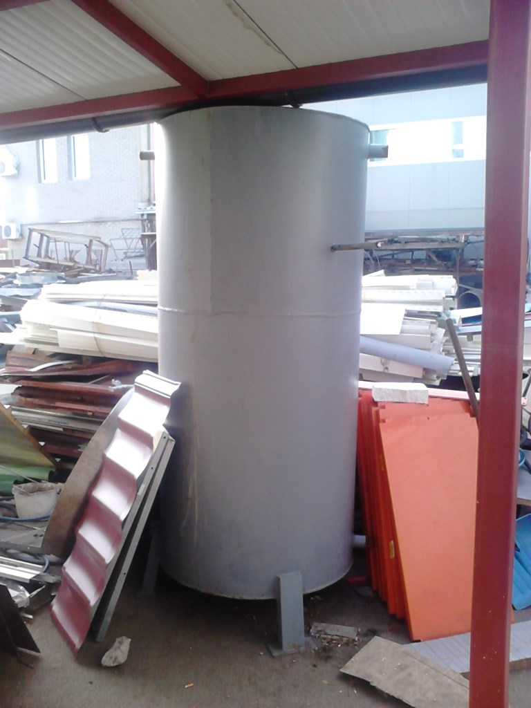

Gledam skoro Burnit-ov AT od 1000l. Malo sam ga tumbao onako dok je još na paleti i začudio sam se koliko je lagan. Pa on jedva da ima oko 125kg. AT malo ozbiljnijih firmi je minimum za 30% teži. Moj od 850L je oko 200kg. Koliko bi ovaj Burnit-ov mogao da traje? Prvenstveno mislim na trajnost od korozije. jeste da je jeftin oko 65000dinara ali koliko će da traje?
Metalni deo materijala za pravljenje AT od 4mm debljine je oko 26000dinara. MAG postupkom ovo sve može da se zavari u 1G iliti PA poziciji.
Maksimalni radni napon (za 2.5bar-a u zatvorenom sistemu) u podužnom varu na plaštu debljine 4mm je 25MPa što je smešno malo a na spoju plašta i danca je duplo manji. Kada sam pravio prvi AT bilo me je strah za nosivost mada sada kako sam malo pravio probe MAG postupkom sa mojim "Varomatic 160" na nekim probama najveći je problem ostvariti nepropustnost zavara a ne nosivost. Konsultovao sam se za zavarivačima koji rade procesnu tehniku i kažu za nepropustnost šava:
za MAG postupak luk obavezno uspostaviti van zone šava, polako ga voditi do šava taman dok se za to vreme količina toplote u luku ne poveća do te mere da počinje da topi i osnovni materijal a ne samo žicu. Zavarivati po mogućnosti u cugu celi šav (bez prekida). Svaki prekid zahteva da se otanji kraj šava pa ponoviti postupak paljenja luka u ulaz u šav.
za REL postupak princip identičan kao što je i kod mene radio profesionalni zavarivač. Bazičnom elektrodom paliti luk takođe van šava, nakon stabilizacije luka i stvaranja gasne zaštite uvesti vrh elektrode u zleb šava. Pre nastavka obavezno brušenje da bi se otanji zavar ali sam primetio da u fabrikama iskusni zavarivači ovaj korak preskaču jer oduzima dosta vremena a šav im opet ispadne nepropustan.
Podrazumeva se da je pakovanje elektroda tek ovoreno ili da su sušene u peći za sušenje pa prebačene u tobolec ukoliko su stare (ovo je malo problematično za SSM jer retko ko ima peć za sušenje elektroda) tako da je novo pakovanje naj sigurnije.
Razmišljam da podužni šav plašta koji je opterećeniji komotno može da se radi i bez provara korena jer je naličje šava dostupno pa se može iskopati brusilicom i zavariti sa naličja. Pitao sam kažu da je tehnološki ispravno. Svi prodori za štucne mogu da se zavare dvostrano ugaonim šavom (2F iliti PB poziciji) po obodu tako da i tu nije teško ostvariti nepropustnost.
Ostaje samo spoj danca sa plaštom kao problematičan za zavarivanje jer zahteva obavezan provar korena da šav ne bi imao zarez i koncentratore napona. Kako prolazi vreme i kako razmišlja o samogradnji AT, dolazim do zaključka da ipak ne mora da bude atestirani zavarivač da bi ovo napravio. Pa Goran je od starih bojlera uspeo da napravi AT i da mu svi zavari budu nepropusni. Malo se pomučio, gde je bila greška ispravio a AT za male pare je napravio i služi ga.

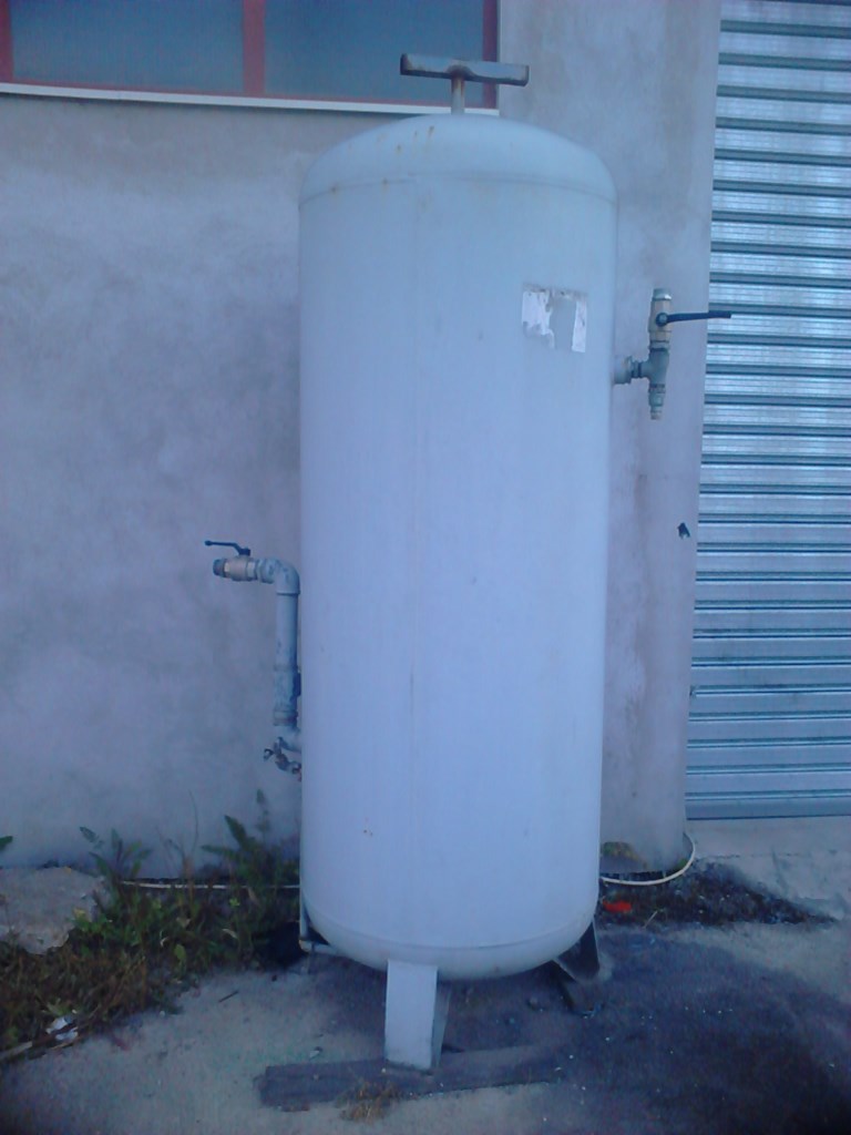

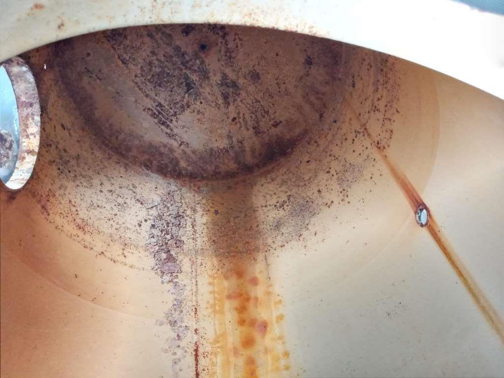

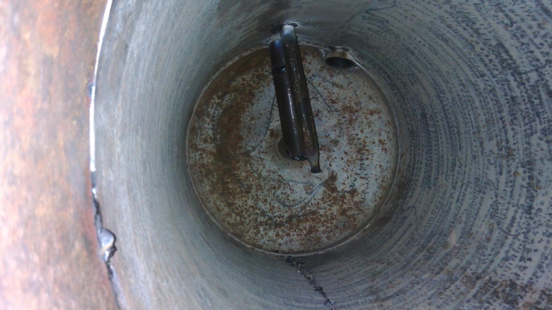

Ovo je značajan podatak da se polako troši anoda u AT. Bolje ona nego da korodira AT ili kotao. TwisterMJ da li imaš el. grejače u akumulatoru ili ne? skoro sam video prilikom prepravke jednog većeg sistema da su izbačena dva AT mada moguće je da su ovo bili i bojleri za pripremu sanitarne vode. Vidi se da ima korozije i ako je ofarbano iznutra
Taj vazdušni mehur na vrhu bojlera sanitarne vode služi za kompenzaciju pritiska kod bojlera manje zapremine od 100l. preko toga mora zasebna exp.posuda. Objašnjavao je Tenzor na par mesta na temama vezanim za vodovod i bojlere.

Pretpostavljam da se uglavnom potrošila na početku kad je sistem napunjen, ima oko1600 litara, pa je onda usporila. Voda je sa 30% glikola i do sad sam dopunio vrlo malo, možda par desetina litara. Nisam je kontrolisao do proletos jer je prilično nepristupačna.
Nemam grejače u AT, on je samo akumulator - bafer i hidraulična skretnica, uglavnom se koristi toplotna pumpa, a i nemam priključke za njih. Kad zatreba imam u rezervi kotao od 24kW koji radi samo ponekad kad TP počne da se smrzava
Ok za mehur, bojler je 500l i već ima sve kako treba - regulator pritiska, ekspanziju, nepovratni i sigurnosni ventil tako da to neće biti problem. Nije taj mehur nešto ni veliki, između izlivne cevi i prirubnice nema više od 3 santimetra ali je tu uvek.
Ovi tvoji rezervoari su verovatno bili u grejanju, da je sanitarna voda bilo bi tu sigurno više korozije, a i mislim da za sanitarnu upotrebu zaštita bojom ne ispunjava propise ali nisam siguran.

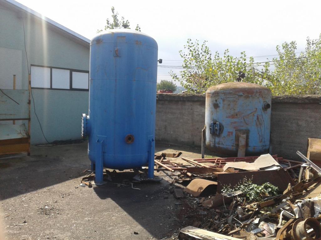

Puno puta vidim da pri rekonstrukciji sistema iz nekih objekata izbace sudove pod pritiskom koji mogu da se iskoriste za AT ili kao ovde iz jednog hotela izbacili dva AT. Uvek mogu da se kupe za male novce ali šta da im čovek radi. Em teški em veliki. Problem da ih transportuješ problem da uđu na standardna vrata
