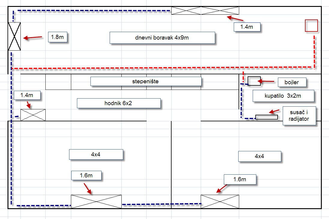

Pozdrav Grejač,
Kod mene je situacija sledeća:
Kuca je napravljena pre 30god. Od 2006 se koristi i u stambene svrhe. kuća je 10x10 sa visokim potkrovljem koje trenutno nije u upotrebi.
ispod dnevne sobe nalazi se garaža sa celom površinom.
Prizemlje:kao na šemi stim što je u dnevnom boravku sa donje strane urađen tvrdopresovni stiropor 2cm.Inače kuća je izolovana sa 5cm.
potkrovlje nije u upotrebi.Na zadnjoj ploči je mineralna vuna debljine 10cm. Ploča je dimenzija 4 X10m ostalo su kosine.
Prošle godine su odrađene osb table sa paropropusnom folijom ali nije urađena izolacija kosina. Otvor od stepeništa sam zatvorio osb tablom i stiroporom 5cm.
Do sada smo se grejali sa emo centralom 23 koji je do prošle godine bio u dnevnoj sobi ali od prošle godine smo preradili instalaciju ozidali shidel fi 200 sa unutršnje strane i kotao prebacili u garažu.
Na žalost kotao je pre par dana procureo pa sada gledam neko novo rešenje ali je dilema koji kotao uzeti sobzirom da potkrovle neće biti u upotrebi još min 3-4god. po drugoj strani najbolje rešenje za celu kuću bi bio kotao na pelet.
Majstor mi preporučuje megal TK 25kw koji bi kasnije koristio i na pelet. Po onome što sam do sada pročitao na forumu najekonomičniji kotao na čvrsto gorivo je Bosch itakođe dobro je iskorišćenje i kada se ugradi gorionik na pelet jer rešetka nije cev kroz koju cirkuliše voda ali najmanji na koji može da se ubaci gorionik je 27KW.
Zbog toga sam i pitao oko mesanog ventila.
U kupatilu je grejač u bojleru, al radijator 60cm i sušač 40X100cm.
Samo da napomenem da je kuća van grada direktno izložena severcu.
Dosadašnja potrošnja je bila 8-9m drva i cca 650kg soko uglja.
u dnevnoj sobi je temp 25 dok je u zadnjoj sobi u liniji 20. za dnevnu sobu sam planirao i termoventil za jedan radijator.
koji bi tvoj savet bio za moj slučaj:-)
na šemi je prikazan raspored-crvena isprekidana instalacija u garaži, plava isprekidana instalacija u kući.

@momcakg
Za ukupne potrebe ce biti sasvim dovoljno 25kw. Samo u svakom slucaju obavezno cetvorokraki mesni ventil. Sto se tice kotlova, ako planiras da lozis...bosch ti i nije neki izbor. Od nekih jeftinijih varijanti pogledaj Megal TKM specijal

momcakg
momcakg's picture
Registrovan dana: 21/04/2014
@Grejač
Kakve probleme mogu da očekujem sa 25KW (megal tk)na trenutnu kvadaturu bezpotkrovlja? Da li će četvorokraki ventil pomoći zbog trenutne predimenzionisanosti kotla.
Verovatno će potrošnja biti veća?
Kakva su iskustva zaovaj kotao sa gorionikom na pelet?
Pozdrav, i hvala unapred!

@momcakg
Problem sa povecim kotlom je veca potrosnja i kondenzacija kotla. Jedno od resenja je mesni ventil, u tvom slucaju najbolje sa motornim pogonom. Tako sto ce se prvo kotao zagrejati na radnu temperaturu, pa tek onda da se pusta ka instalaciji.
Mesnim ventilom ces regulisati i polaznu temperaturu ka instalaciji tako da ces imati komforniju temperaturu u prostoru.
