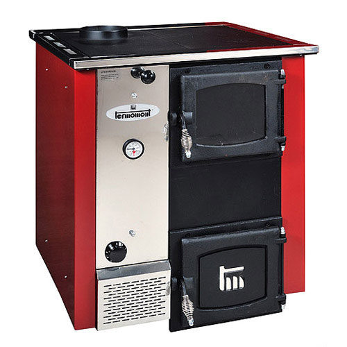

Treba mi pomoć u izboru etažne peći.
Kuća je 80 m2 grejnog prostora. Zidovi su izolovani iznutra stiroporom 2 cm i ugrađena je pvc stolarija.
Do sada sam se grejao na kaljevu peć sa ugrađenim kotlom, ali zbog dogradnje radijatora ne mogu više da pređem 60 stepani vode u sistemu. Nekad sam mogao lagano 70 pa i 80.
Sad mi za ovih 60 stepeni vode ode 20 m3 drva za grejnu sezonu Sad .
Interesuje me koliko kw mi je potrebno za ovaj prostor.
Razmišljam o Termomont etažnoj peći TEMY PLUS 18 KW.
Ima li neko iskustva sa ovim pećima.
Hvala unapred na odgovoru

Ima ova etžna peć i od 12 kw , ali mislim da bi mi bila slaba za ovu kvadraturu.
A možda i ne bi Smile
