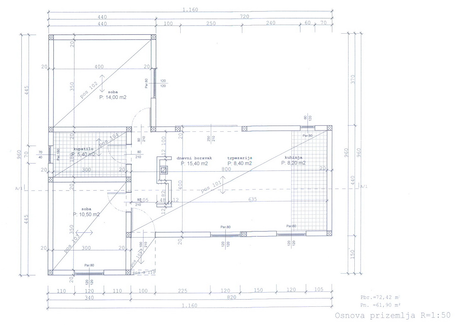

Trenutno smo u izgradnji kuce tacnije pokrili smo kucu, u planu nam je da postavimo izolaciju 10 cm i 5cm bice postavljeno preko ploce, na otvore je u planu da se postavi PVC stolarija, u planu se vidi povrsina kuce koja je prizemna. Ono sto me interesuje je to da li je bolje postaviti podno ili radijatorsko grejanje kao i koji se energenti koriste za jedno a koji za drugo grejanje.

Energenti za grejanje su isti
#56
Energenti za grejanje su isti i za jedan i za drugi sistem.Koji je bolji na to pitanje je veoma teško odgovoriti, jer koliko ima pristalica jednog sistema toliko ima protivnika, tako da je to nezahvalan posao.

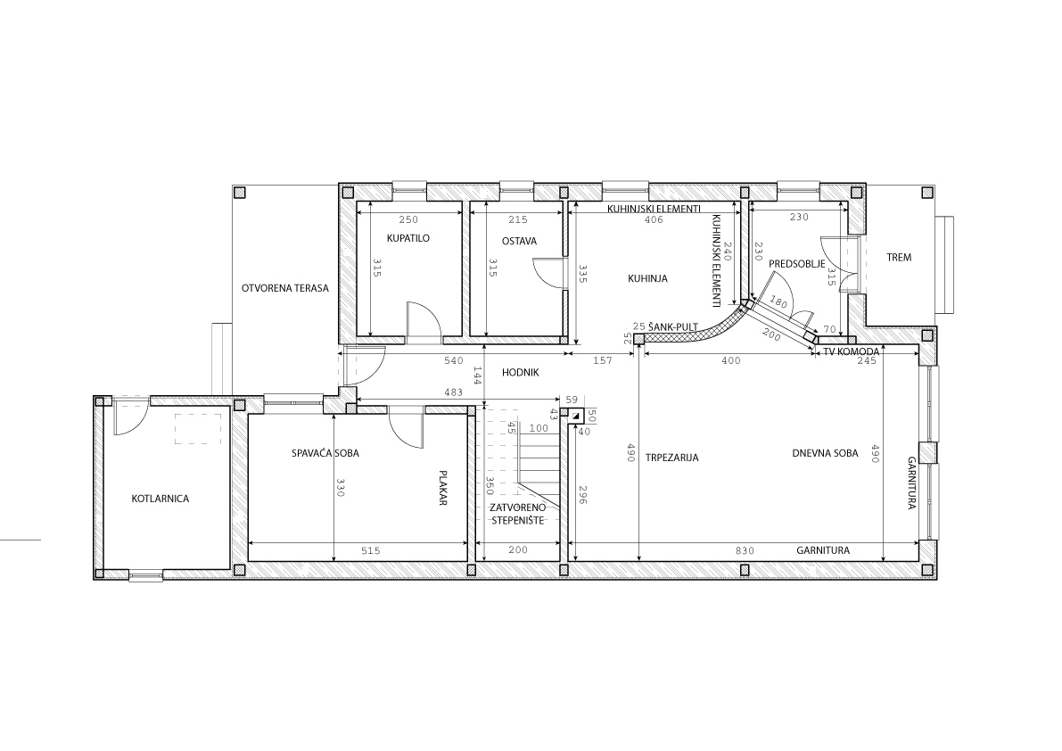

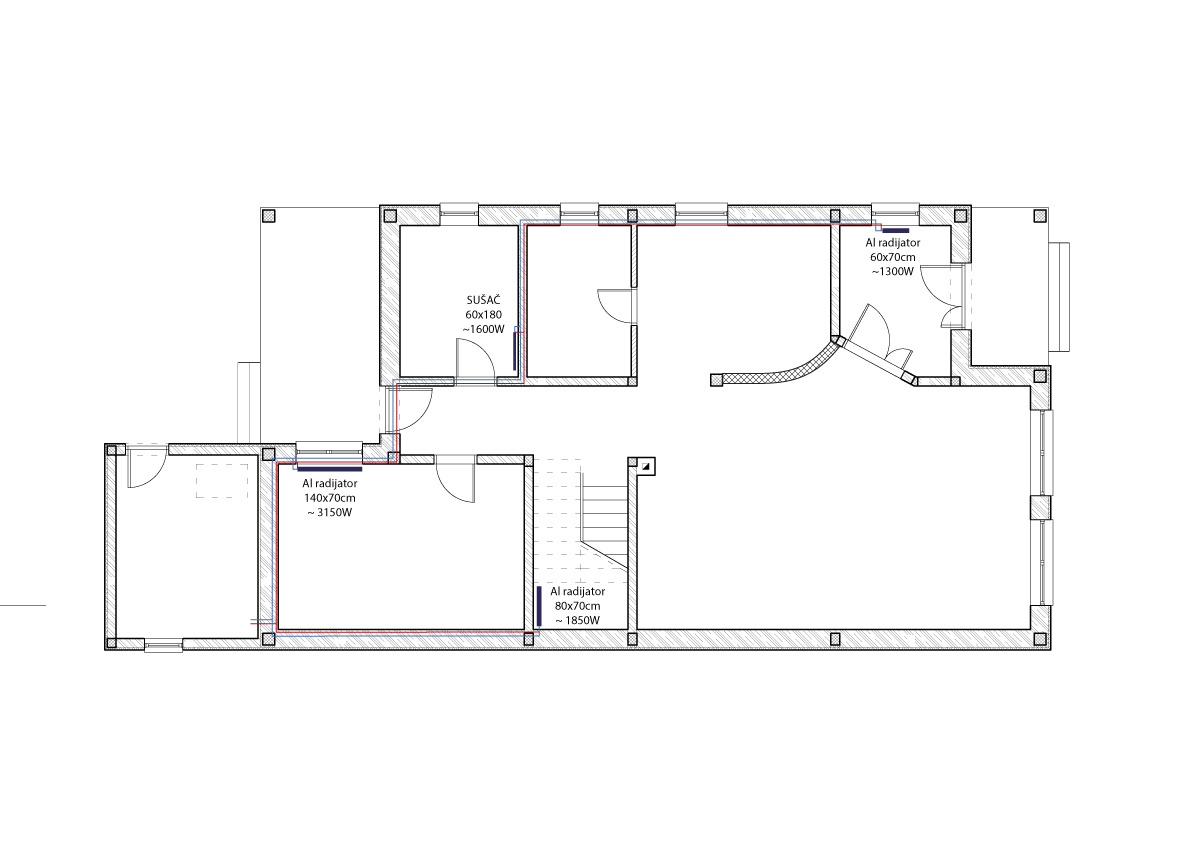

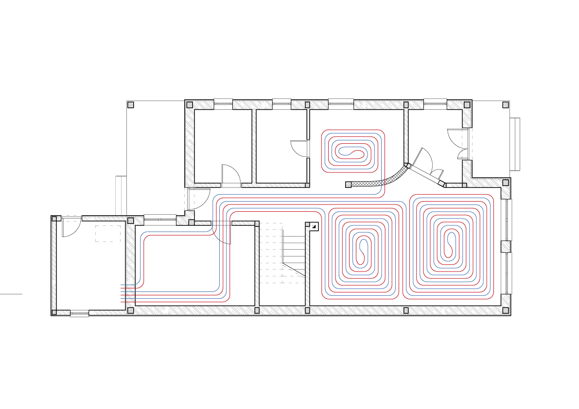

Hajde i ja da se ubacim kad je ponovo načeta ova tema, pošto mi nekako s proleća sledi postavljanje instalacija grejanja.
Želeo bih da radim kombinovano radijatorsko+podno grejanje, a instalacije bih pokušao da radim sam uz prethodne konsultacije sa majstorom koji će kasnije sve završiti i spojiti na kotao. Kotao će se naknadno kupiti za par godina, za sada bih postavio samo cevi da može da se završi košuljica i želeo bih ako je izvodljivo da cevi za radijatore sakrijem u zid pošto je objekat u izgradnji i treba da se malteriše.
Ako možete da pogledate slike u prilogu i date savet za izmene..da li je puno ili malo cevi za podno. Razmak između cevi sam stavljao po 15cm, a prvi krug je na nekih 50cm od zida.
Da li su dovoljne cevi prečnika 16mm ili ne? Da li su HENCO cevi dobre za korišćenje ili preporučujete nekog drugog proizvođača? I koje cevi koristiti za radijatorsko grejanje a da se sakriju u zidu?
I ako je potreban podatak, dužina cevi za podno OKVIRNO:
Dnevna soba 160m
Trpezarija 120m
Kuhinja 70m

Grejne krugove podeli na
#59
Grejac
Grejac's picture
Registrovan dana: 12/02/2010
Grejne krugove podeli na maximalno 90m po jednom grejnom krugu. Radi spiralu, nemoj meander. Bolja je raspodela toplote. Uz obaveznu barijeru, znaci raster kod spoljnih zidova i vecih staklenih povrsina neka bude 8cm, u sirinu od 80cm. Henco je vrhunska cev, i preporucujem da i njih koristis za radijatorsko grejanje. Obavezno dvocevni sistem. Posebna grana za podno, posebna grana za radijatorsko grejanje, zbog regulacije temperature polazne vode.
Izolacija je najbolje da ide sistemska ploca 50/30. Lakse je za pakovanje cevi, ujedno je i dobra izolacija.
Ako vec zelis da bude kvalitetno, savetujem REHAu Pex cevi za podno.
Obavezno razdelnici sa meracima protoka i eventualno termo aktuatorima.
Duzina cevi ide u zavisnosti od namene prostorije. Obicno ide oko 100w/mw sto je ekvivalentno 6-7 m cevi po 1m2

Hvala na brzom odgovoru.Ako
#60
Genije_Online
Genije_Online's picture
Registrovan dana: 31/03/2011
Ako može pojašnjenje..kako izgleda kada se postavlja spirala a kako meander?
Znači ako cevi idu max 90m po krugu, moraću da podelim ova dva velika da budu bar četiri kruga?
I šta znači raster da bude na 8cm od zidova i 80cm u širinu?
Izvini, majstorišem ja svakakve stvari ali sa grejanjem baš i ne znam pa moraš da mi pojednostaviš neke termine.. Smile
Kao izolaciju ću stavljati falcovan stirodur od 3cm, alu foliju (verovatno onu sa mehurićima ako uopšte vredi) pa armaturnu mrežu za koju ću fiksirati cevi, košuljicu (da li u nju stavljati još armature ili ona PP vlakna?) od 5cm i preko keramiku. Bar se nadam da će to biti dovoljno jer više od 9,5cm ne smem da idem jer je stolarija već ugrađena.
Za radijatore će sigurno ići posebna grana ali me zanima da li idu iste cevi kao za podno ili neke druge? Da li ih je potrebno dodatno izolovati?

Meander je zmija. Znaci, cev
#61
Grejac
Grejac's picture
Meander je zmija. Znaci, cev krene pa levo desno i nazad.
Spirala je kao puz. Motas cev sa duplim razmakom, pa kad dodjes do sredine, vracas u prazan prostor i dobijes razmak 15 cm.
Barijera je to kada se cevi gusce pakuju (raster) do spoljnih zidova. Znaci, na 80 cm od spoljnih zidova ides cevi gusce. Pa u sredini ides normalan raster od 15cm npr.
Preko stiropora/stirodura mora da ide neki vid folije. Moze i gradjevinski najlon. Ako na betonskoj ploci imas hidroizolaciju na bazi bitumena i slicno, moras foliju stavljati i pre stiropora, posto sve te varijante razgradjuju stiropor posle nekog vremena.
