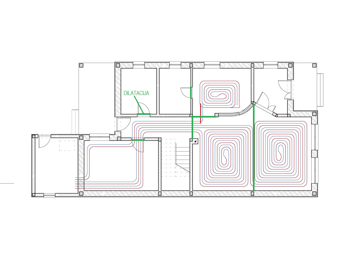

Da li se radi dilatacija kosuljice na mestima izmedju recimo dva kruga cevi, odnosno ako imam cetiri kruga u prostoriji koja je otvorena (bez pregradnih zidova) da li kosuljicu izmedju krugova razdeliti npr stiroporom od 1cm kao sto se radi kod samih zidova?
I, ako poglete slike iz prethodne poruke, videcete da bi kroz spavacu sobu isle cevi do kotlarnice..da li ih je potrebno izolovati (da ne bi doslo do gubitka temperature) posto ce u spavacoj biti radijator ili ih ostaviti tako a staviti manji radijator i po potrebi dogrevati prostoriju?

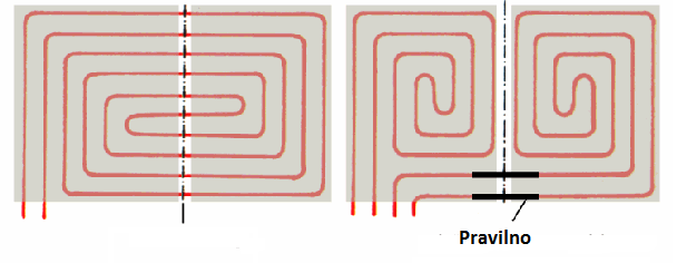

@Genije Online, da razdvojis 1cm stiroporom kao kod zida 1cm, evo ti i slika dole.
Ko ti je crtao i radio proracun vidim sliku koju si okacio o planu kuce.
Evo ja na prolece postavljam podno grejanje, "sam svoj majstor" pitanje za clana @Grejac koje cevi savetujes u podno Pex-Alu-Pex ili ove cevi bas za podno? Dosta je velika razlika u ceni.
Jel ima neko ovde ko radi proracun i crtanje krugova? Ako ima nek se javi u poruci.
Kod mene ide gradjevinska folija,3cm stiropor 25gr, pa alu folija, armatura mreza na to cevi plan 16mm na 15cm. Max bi iso 90m po krugu sa 16mm cevima
Ali bi zeleo jednog majstora sa iskustvom da potvrdi sve moje nedoumice Smile

Hvala, da dilataciona traka ide do zidova od 1cm okolo, 1cm stiropor ili bas traka od 1cm, ili sve jedno, finansijski je jeftiniji stiropor.

Aha, znači diletacija košuljice za svaki krug (plus na samoj diletaciji se cevi ojacavaju fleksibilnim crevima) i oko zidova normalno.
Videću da podelim tu veliku prostoriju na tri kruga, plus onaj u kuhinji, s tim da će onaj skroz levo biti nekih maksimalnih 100m a ovi drugi od 70 do 90m.

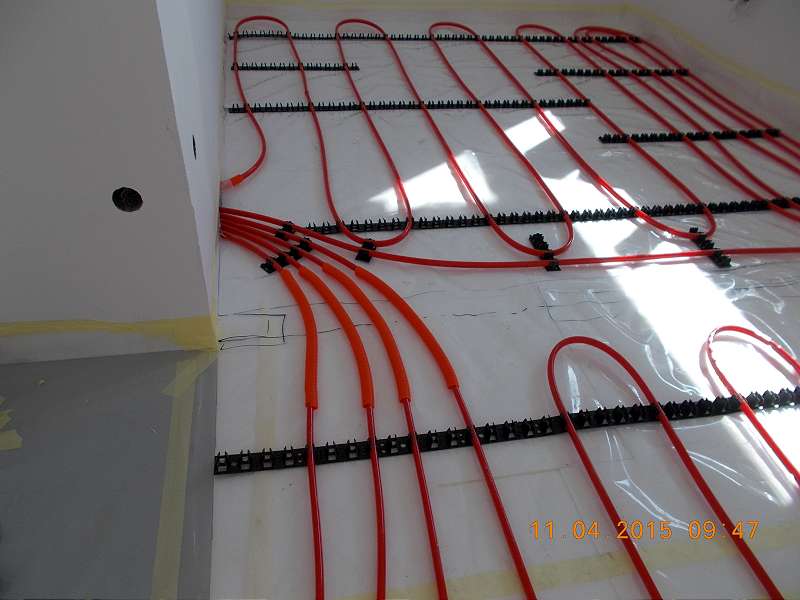

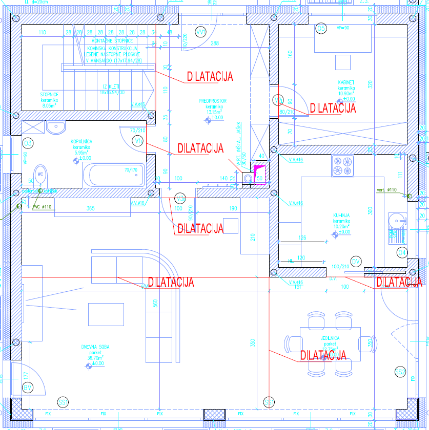

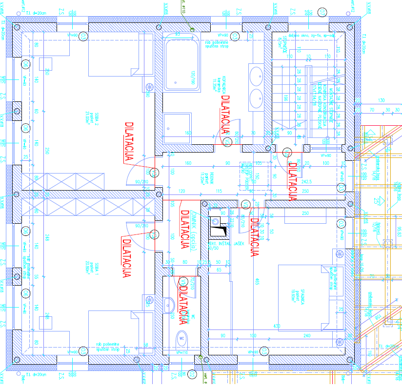

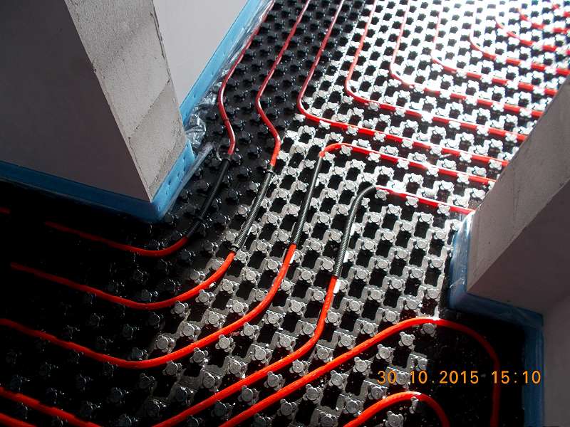

Genije_Online,
ako priljepiš tvoj tloris etaže, bi se moglo konkretnije popričat o mijestima dilatacije. Zbog razgibanog tlorisa hiše, se događa, da se dilatacije izrade in na manjih dimenzija nego 30m2.
U prilogi je , iz jedene hiše, kako in gdje smo predvideli potrebu po izradi dilatacije bet. estriha.
Na cijevima talnoga gretja, gdle se izradi dilatacije, smo ugradili "zaštitne cijevčice". Slika u prilogi (broj 3.) Zadnja slika , iz drugoa hiše, isto dilatacija. Tu smo upotrebili "Herreiter" ovalne (jajčaste oblike) cijevi.

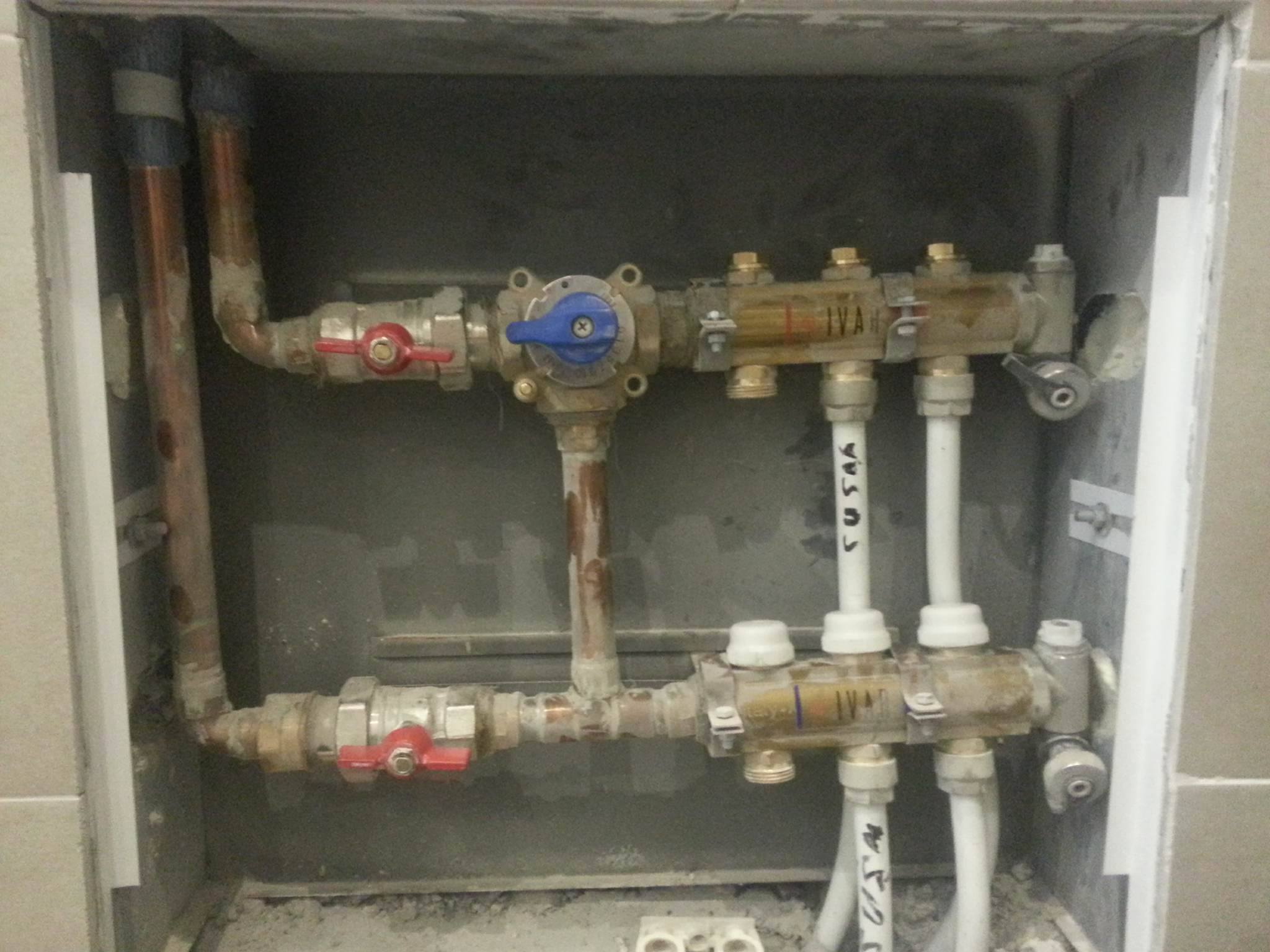

Imam jedan problem pa bih vas zamolio za misljenje,naime pre nedelju dana majstor je stavio podno grejanje u kupatilu,i reko mi je da temperaturu poda regulisem pomocu plavog ventila(sa slike)medjutim ja i posle nedelju dana i raznih kombinacija sa ventilima nista nisam uspeo,a pod je nepodnosljivo vruc.Ja kao totalni laik mislim da nesto dobro nije odradjeno pa sam hteo vas da pitam za misljenje.

Треба покушати са делимичним
#81
Треба покушати са делимичним затварањем вентила на потисној грани, јер та комбинација са четворокраким мешним вентилом изгледа није довољна регулација.

tihi2
tihi2's picture
Registrovan dana: 02/05/2009
Probati sa potpunim okretanjem plavog ventila u jednu stranu i tako ostaviti bar 12 sati. Ako promene nema onda okrenuti ventil u drugu stranu do kraja i tako ostaviti bar 12 sati. Ako promene ni tada nema ventil je neispravan.
Može se do pola zatvoriti crveni ventil (levo od plavog). Podno je inertno i za efekat je potrebno da prođe dosta vremena. Ali ovo samo ako plavim ne može da se reguliše.
