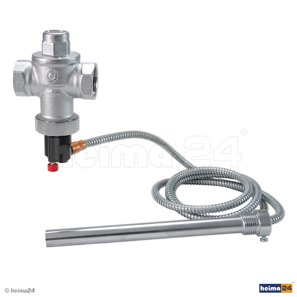

Hvala na odgovoru i svidja mi se nacin zastite.Kada se koristi jednocijevni ventil treba i autmoacki dopujivac sistema?Po meni je bolji jednocijevni,ako uz njeg treba i automacki dopunjivac,jer ne treba voditi brigu o pritisku u sistemu.Koliko je zdravo za kotao nagla promjena temperature vode,a sigurno je zdravije nego da prokuha.

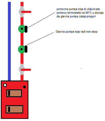

sve je to ok.voda koja ide sa linije vodovoda nije gradska i kada nema struje nema ni vode.Da li mogu ovako da se postave 2 pumpe od koje je jedna glavna a druga pomocna,u slucaju da prva crkne,druga da se ukljuci pomocu termostata na 90°C?evo slike kako sam ja to zamislio i da li to moze u praksi da se primeni

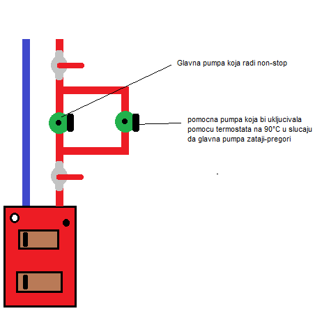

ili mozda ovako,stim da glavna radi non-stop a pomocna da se ukljuci pomocu termostata na 90°C u slucaju ako glavna crkne,moze li da cirkulise voda ako jedna pumpa radi a druga ne?

Nevalja nijedno od ta dva treba drugacije a uopste nevidim zasto bito radio.Pumpa koje neradi (rezervna) moze da zariba (spekne) tako da ti nije nikakva sigurnost.Dzabe je ukljucuje termostat ako je blokirana.

Slika jedan , to tako nece raditi. Kada pumpa 1 radi, manji je otpor kroz pumpu 2 i moze da se desi da voda ne cirkulise kroz udaljene ili potopljene radijatore.

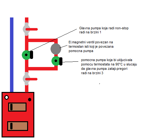

meni pumpa sad koju trenutno imam radi na 1.brzini,a posto kazete da moze da zariba ja bih ovu pomocnu pumpu stavio na 3.brzinu tako kad bi ukljucila da ima snage da je pokrene ako je zapekla (bar tako mislim),a ubacio bih taj elektromagnetni ventil i povezao na termostat koji ukljucuje pomocnu pumpu i time bih ukljucivao istovremeno el.magnetni ventil i pumpu?da li postoji mogucnost da pumpa zariba,pregori u radu ili to nema sanse?tako su mi rekli neki majstori?ja imam ugradjen sigurnosni ventil koji reaguje na 3 bara

Kad pumpa koja nije radila "zapekne" nemoze da krene ni u 3 brzini,mora rucno da se razradi.Kad bi dodao jos jedan el.magnetni ventil,na strani gde je glavna pumpa,koji bi zatvarao kad se ukljuci pomocna moze da radil.Ali opet kazem to ti je bacanje para zbog vec navedenog,bolje stavi alarm koji ce da se aktivira u slucaju kvara pumpe.Zadnja pumpa koju sam zamenio pregorela je u radu,bila je sa "felerom".Na jednom mestu metal je bio kao papir,napravila se rupica usla voda u namotaje i cao.

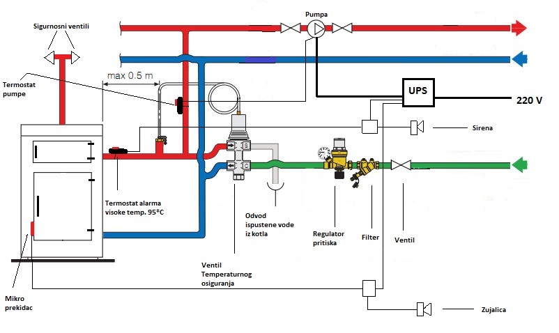

Evo slike i nekih rjesenja.
A to ako hoces dvije pumpe da imas,trebaju ti 3 elektro ventila 1" ili kojii ti je vec promjer cijevi da potpuno zatvoris dovod i odvod od pomocne pumpe i da napravis ispust za vodu koja ostane zarobljena u toj pomocnoj pumpi tako da ostane suha dok je u pripravnosti,a treci el. ventil ce sluziti da zatvori protok kroz glavnu pumpu,kada je pomocna u radu,to je jedini nacin al i skup. Smile
