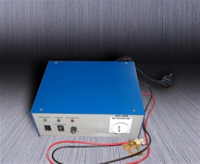

talent
talent's picture
Registrovan dana: 22/01/2010
Evo ako mogu malo da pomognem:
Pretvarac napona je uredjaj koji obezbedjuje neprekidno napajanje potrosaca u slucaju nestanka elektricne energije. Kao izvor napajanja se koristi akumulatorska baterija napona 12 V, koji se pomocu pretvaraca transformise u napon 220 V~50 HZ. Uredjaj ima ugradjen punjac akumulatora koji kada postoji pristustvo mreznog napona dopunjava akumulatorsku bateriju. Regulacija punjenja se vrsi automatski i kada se akumulator napuni- punjac se iskljucuje.Takodje, uredjaj ima ugradjenu zastitu od totalnog praznjenja akumulatora u rezimu kada radi kao pretvarac. Proizvodjac ovog uredjaja je CECEZ ELECTRONICS D.O.O, Beograd. Garantni rok na ovaj proizvod je 24 meseca.
Tel-A: 340 222, 346 222
Da ne bude nesporzuma , ceo tekst sam skinuo sa net-a ,a kad ukucaš ime firme dobićete opis koji sam ja naveo, naravno i cenu.
Želim da napomenem da nemam apsolutno ništa sa pomenutom kompanijom, več nemiran duh pa tražim po netu.
S poštovanjem,
T.
