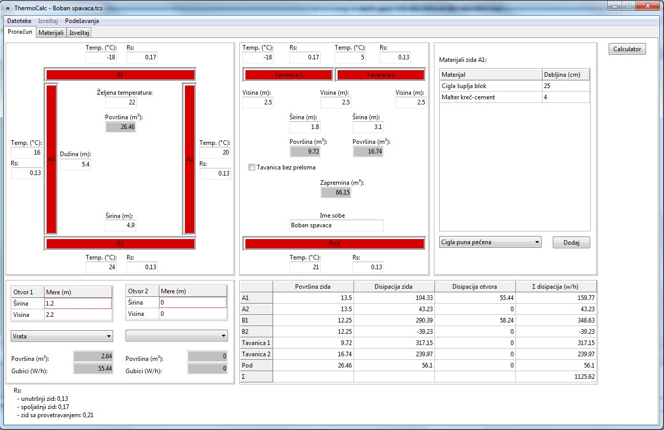

Nazalost, jos nisam napisao nikakvo upustvo za koriscenje, ali evo kratkog objasnjenja:
A1, A2, B1 i B2 su zidovi sobe. Za svaki zid se posebno navodi spoljna temperatura kao i Rs koeficijent (u programu skroz dole ima kratko objasnjenje sta tu treba unositi).
Kada se odabere zid (klik na crveni pravougaonik), dole se mogu definisati dva otvora po zidu (recimo jedan prozor i jedna vrata), dok se skroz desno definise sastav zida (materijali i njihova debljina u sastavu zida). To je potrebno odraditi za svaki zid posebno. Podaci se memorisu kod klika na sledeci zid koji se obradjuje.
U sredini ekrana su tavanica i pod sa temperaturama i Rs koeficijentom.
Za tavanicu sa ostavio mogucnost da nije ravna, tj. da ima recimo kosinu. U tom slucaju se koriste, zavisno od potreba, dve ili tri visine prostorije, kao i sirine svakog dela tavanice. Duzine tavanice su duzine zida A1.
Gore postoje kartice Materijali i Izvestaj.
U materijalima se mogu definisati novi materijali zidova i otvora. Za materijale zidova se upisuje Lambda koeficijent, dok se za otvore upisuje U vrednost (podaci se dobijaju od proizvodjaca).
Demo verzija nema mogucnost snimanja podataka.
Ovo bi trebalo prilicno da lici na finalnu verziju.

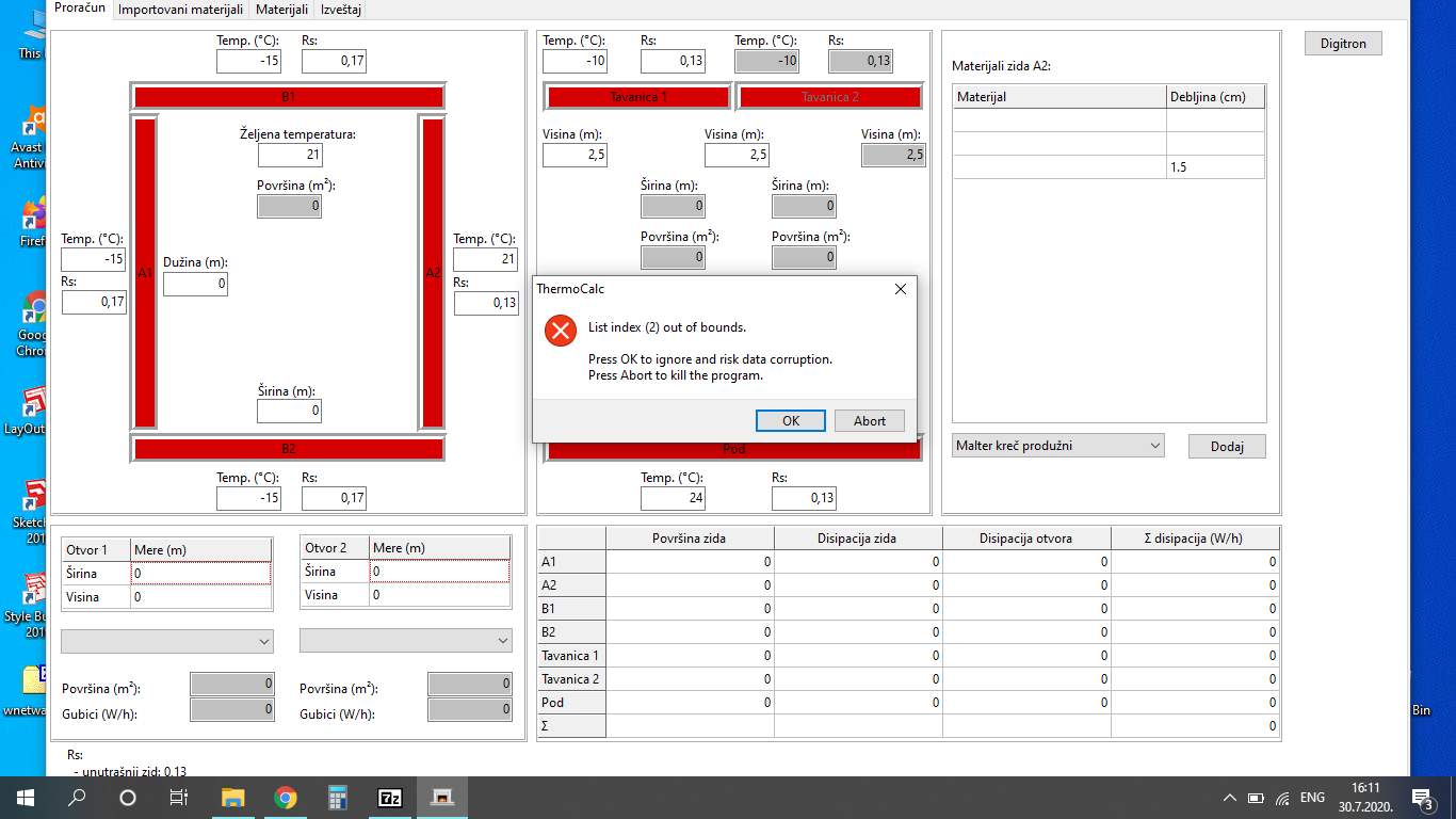

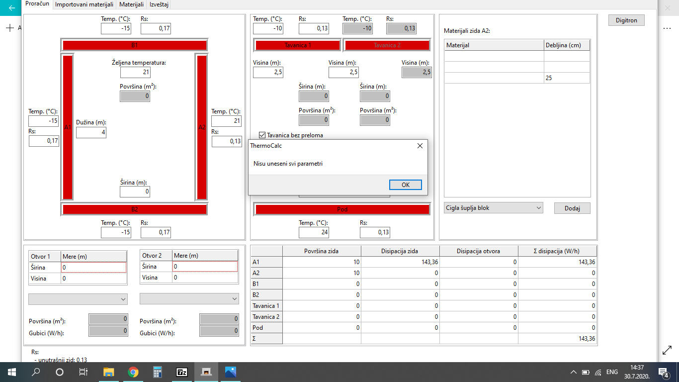

Skinuo sam program ali kada izvrsim proracun za zid A1 i predjem na A2,program prijavljuje gresku i ponisti proracun.negde gresim ili je do programa? hvala na pomoci

Pomoglo bi mi kada bih znao koju gresku prijavljuje i pod kojim uslovima (sta si uneo od podataka za zid A1)

Sada sam video da SourceForge i dalje daje verziju 1.1 za download. Ispravio sam na SourceForge - sada je verzija 1.3 default za download.

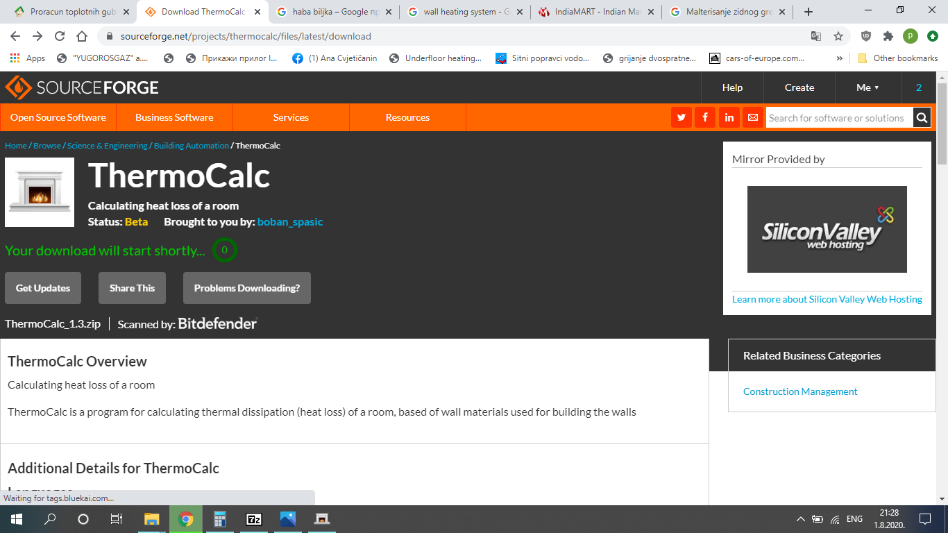

@plumberns
Zamolio bih te da skines ponovo program, verziju 1.3. Pretpostavljam da si pre toga dobio verziju 1.1 koja je imala takvih gresaka kao u tvom opisu.

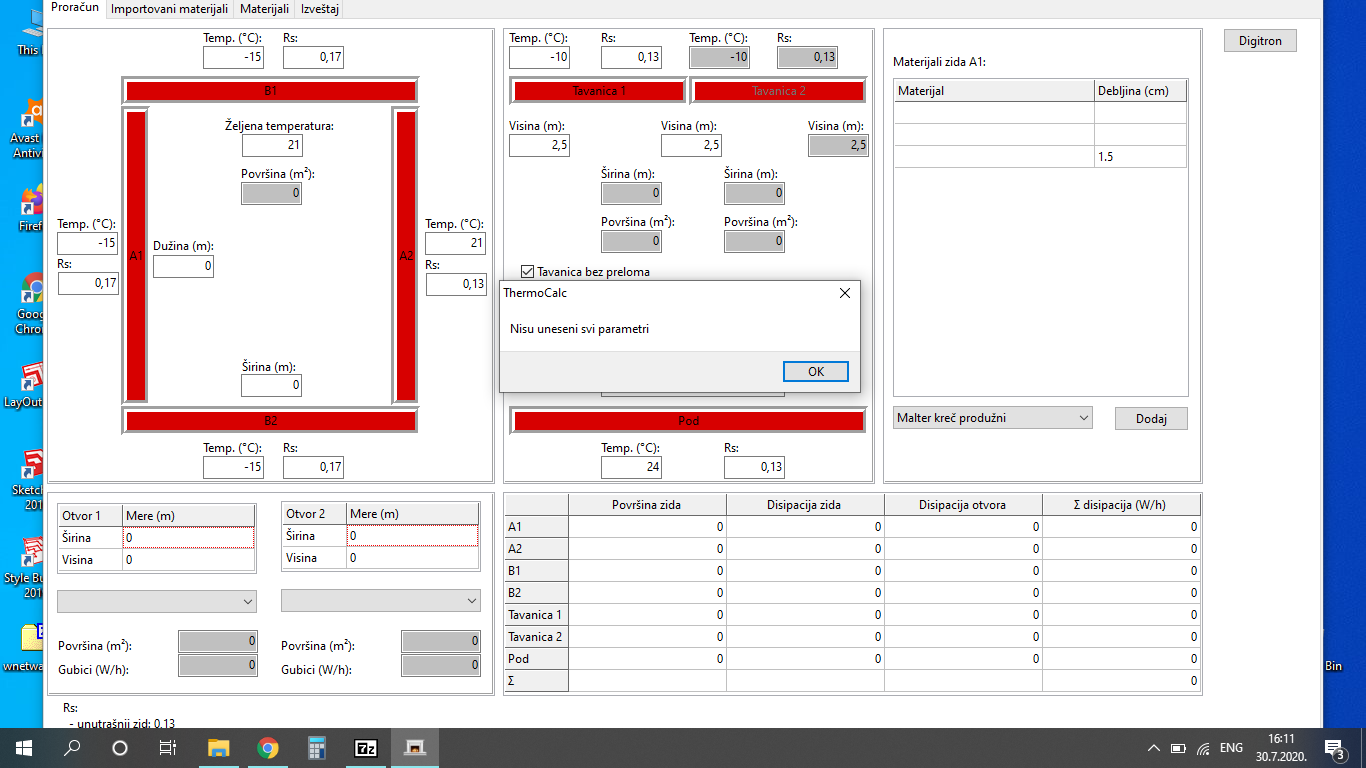

Skinuo sam novu verziju ali,iako sam uporan ,stalno dobijam isto.kada pokrenem program,kucice za temperature su vec popunjene,ali ajde ,mozda to tako treba, u nastavku,kada pocnem na popunjavam tabelu materijali zida,donja tabela,disipacija,uopste se ne popunjava.
mozda ce iz slika biti jasnije..Prva slika j ono sto mi se pojavi na ekranu

Definitivno ne koristis
Bobby100
Bobby100's picture
Registrovan dana: 26/01/2020
Definitivno ne koristis zadnju verziju, vidim po slikama.
Problem koji imas se javlja zbog nekih nepravilnosti u listi materijala. Nesto od toga je popravljeno izmedju verzija 1.1 i aktuelne 1.3.
Sledeci problem koji se javlja je decimalni zarez - program preuzima podesavanja za decimalni zarez od samog sistema (zarez ili tacka, zavisno od podesavanja Windowsa). Ukoliko pokusavas da koristis zarez a Windows je podesen za Englesku/USA, onda se javlja problem da je decimalni zarez pogresno protumacen i dolazi do greske.
Kucice za temperature su popunjene vrednostima iz fajla default.tcs kao pocetne vrednosti. Ukoliko zelis drugacije pocetne vrednosti, onda podesi kako zelis i snimi kao default.tcs u folderu gde se nalazi program.

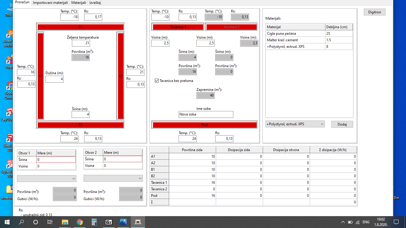

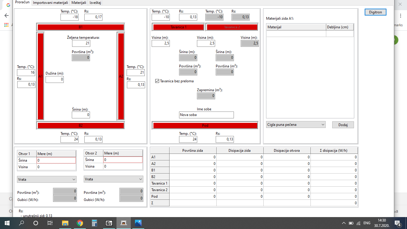

Pozdrav Boobby,izvini ako te
plumberns
plumberns's picture
Registrovan dana: 15/10/2011
Pozdrav Boobby,izvini ako te gnjavim,nisam skontao kako da okacim slike na PM pa ti saljem ovde.Nikako da pokrenem program.Nadam se da ces pomocu screnshota uspeti da vidis u cemu je problem.
slika 1.Ubacio sam podatke za zid A1.
cigla puna pecena 25
malterr krec cement 0
skrenuo bih ti paznju da se u tabeli disipacija nije nista promenilo
slika 2. popunio sam podatak za malter krec cement
u tabeli disipacija i dalje 0
slika 3 popunjen polystirol
slika 4 popunjena debljina polystirola 8
slika 5 prebacio sam se na zid A2
pojavilo se to sto se pojavilo
Sat, 01/08/2020 - 21:32
Sve je OK i sve radis kako
Bobby100
Bobby100's picture
Sve je OK i sve radis kako treba, osim zadnje slike gde se pojavljuje greska. Vrednosti za disipaciju se pojavljuju tek kod promene zida, i to pise i u upustvu koje dolazi uz program.
Opeh bi te zamolio da skines verziju 1.3 jer sam neke od gresaka popravio vec u verziji 1.2
Vidim da koristis verziju 1.1
Jos nesto - tvoj Windows koristi decimalni zarez, ne decimalnu tacku - pogledaj podatke koje je program sam ubacio za visinu tavana, tamo mozes da vidis kako ti je Windows podesen.
Sat, 01/08/2020 - 21:31
hvala ti na zaista brzom
plumberns
plumberns's picture
hvala ti na zaista brzom odgovoru.
program sam skinuo odavde :
Sat, 01/08/2020 - 21:35
OK je odakle si skinuo, ali
Bobby100
Bobby100's picture
OK je odakle si skinuo, ali sam prekjuce napisao da je SourceForge do prekjuce posluzivao pogresnu verziju, i da sam ja to prekjuce popravio da posluzuje verziju 1.3.
Verziju 1.1, koju ti imas, sam obrisao sa SourceForgea, sada mozes da skines samo zadnju verziju.

Pozdrav KrisFil 1. Nije u
Bobby100
Bobby100's picture
Pozdrav KrisFil
1. Nije u pitanju temperatura poda, vec temperaura sa druge strane, tj. temperatura prostorije ispod. Ukoliko je ispod zamlja/tlo, onda uzimas Rs=0.17. Ukoliko je ispod soba, onda uzimas Rs=0.21. Ukoliko je ispod provetreni prostor (soba se nalazi iznad recimo prolaza za kola koji se stalno otvoren) onda uzimas Rs=0.25.
2. Isto, nije temperatura tavanice vec prostorije/prostora iznad tavanice. Ukoliko je iznad soba, onda uzimas Rs=0.13. Ukoliko je iznad negrejani, ali zatvoren prostor (tavan ispod krova) onda je Rs=0.17. Ukoliko je iznad negrejani, provetreni prostor (ima krova, ali nije zadihtovan tavan) onda je Rs=0.21.
Svi ovi koeficijenti su uzeti tako da se izbegne kondenzacija. Ukoliko razmisljas samo o toploti, onda mozes sve da ih smanjis za po 0.04
Sto se tice drugih materijala, mozete sigurno pronaci podatke na internetu da mozete da dopunite liste materijala po potrebi. Ja imam podatke za stotinak vrsta cigli, blokova, Ytong blokova itd. ali bi bilo totalno suvisno da ubacim svaki pojedinacni model na listu. Uzeo sam po par reprezentativnih primeraka.
Sto se tice 1500w za 28m2- proracun nije nelogican, ali pretpostavljam da je uradjen za najlosije ocekivanu spoljnu temperaturu. Realno je ocekitavati da neces svo vreme morati da grejes sa 1500w.
Imate sigurno na internetu podatke meteoroloskih zavoda o prosecnim i minimalnim temperaturama za vecinu gradova ili regiona. Prema tome mozete uzeti orijentacionu spoljnu temperaturu za proracun. Ja imam par skeniranih tabela iz nekih knjiga, sa podacima za bivsu Jugu, samo nisam siguran da li smem da ih postavim zbog autorskih prava itd.
