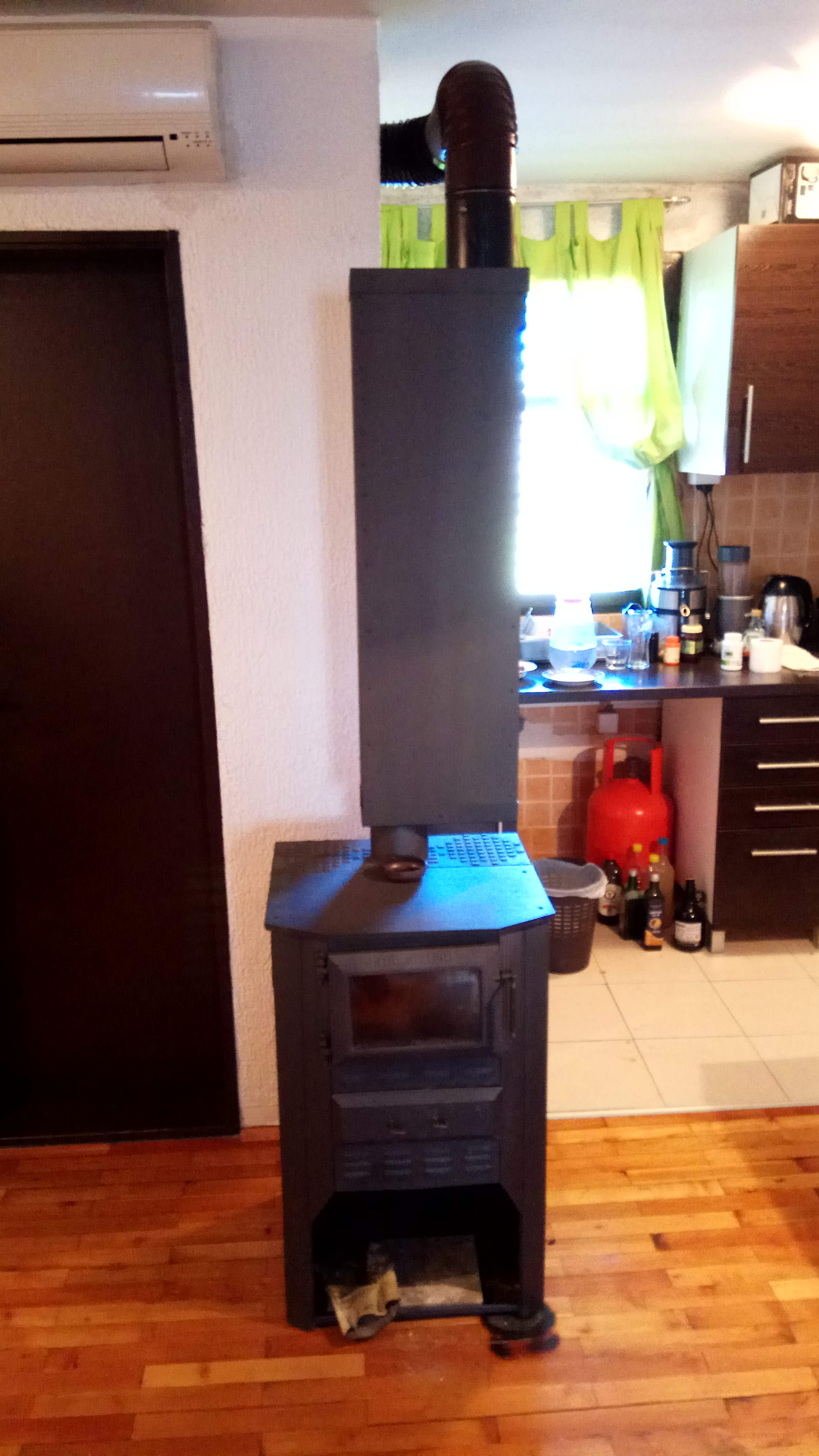

Nego, ako dozvolite, da se vratim na temu. Pokušao sam da od stare peći koju zovu "čarobna" napravim nešto bolje, slicno raketnoj, kao batch box rocket stove. Malo sam prepravio ložište i na nju stavio izmennivač toplote koji je slične konstrukcije kao raketna. Dobio sam dosta bolje grejanje i rad, ali ni blizu kao prava raketna. A problem je samo u visini, što ne greje nisko kao prava raketna. Sagorevanne nije dobro mada sam uveo sekundarni vazduh, ali može se još poboljsati sa tercijalnim vazduhom i promenom konstrukcije lozista. Opet bih naglasio da obratite paznju koliko je sve bitno i zasto je raketna toliko efikasnija od drugih,. Temperatura je max 22*C a sa raketnom brzo nabije 26*C, mada je sa raketnom toplo i sa 22*C a sa ovom nije, i ako ona zrači jako, ne mozeš da stojiš pored nje. Nece da ucita fotku, videcu kasnije da je okačim.

Evo ga:
#370
Painter
Painter's picture
Registrovan dana: 14/10/2014
Evo ga:

ovo je stara peć firme tim sistem. nova čarobna peć
http://www.timsistem.rs/?product=magic-stove

Da, poboljsali su je, morali su jer dosta izvoze a ekoloski propisi su sve oštriji. Bolje je sagorevanne i manja potrosnja, medjjtim samo grejanje nije ništa bolje..
Ne zaboravite ono sto sam pisao koliko je polozaj peci bitan, čovek kaze da mu mali električni radijator od 1500W bolje zagreva sobu nego kaljeva peć, a radijator je uključen na pola snage!! Takodje, jedan sa raketnom greje 100m2 bez izolacije a jedan ne može 80m2 sa odličnom izolacijom!
