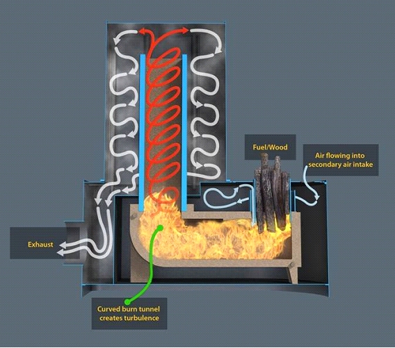

Pozdrav!
Predlažem ovde pitanja, dileme i diskusije na temu raketnih peći
Iako ima toga dosta za pročitati na netu itd, poželjna su itekako iskustva i praksa forumaša
Mene konkretno zanima izrada iste u neko dogledno vreme, za prostor moje garaže-radionice
I jedno od pitanja pored već odgovorenog koje me zanimalo..(hvala Painter)jeste i ovo: koji je bolji u praksi profil za upotrebu horizontalne i vertikalne cevi: okrugli ili kockasti
eto zasada to

E super, sada imamo i temu raketnih peci Smile
CT, sto se tice pitanja da li je bolji okrugli ili kvadratni poprecni presek, moje iskustvo kaze da su oba dobra ali se razlicito upotrebljavaju. Kvadratni je prakticniji za lozenje i pravi turbulencije koje su dobre za sagorevanje. Okrugli je cvrsci pa se nece kriviti ako koristis tanji lim, a da bi se poboljsalo sagorevanje jer gasovi lako klize, napravi se "vortex generator" (u heat riseru tj vertikalnoj cevi). Ukratko, pravi brate od cega Ti zgodnije. Ja sam ranije mnogo pametovao a za to vreme sam mogao cuda napraviti. Nista bez prakse, veruj mi. Sve je dobro, zavisi sta ocekujes, sta Ti odgovara, na sta naviknes... Jeftino i jednostavno je uvek dobro.
Zorane, pec greje koliku god hoces povrsinu, to zavisi od velicine peci a ne od "vrste" peci. Pre neki dan sam montirao jednu manju raketu u stanu od 80m2, veoma je los raspored prostorija i pec stoji u hodniku. Ne moze biti gore! Pa jos i betonski zidovi, losa stolarija, hodnik zgrade duva, stan ispod se ne greje, ostali stanovi slabo greju.... Prvi dan je bilo katastrofa, u hodniku sauna a sve ostalo hladno. Trebalo je oko tri dana da bi mi javili da su u letnjim majicama i da je temperatura 30*C na visini od 1m (pravilno se meri na 1,5m sto znaci da ima vise od 30*C).

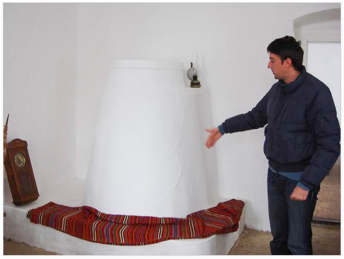

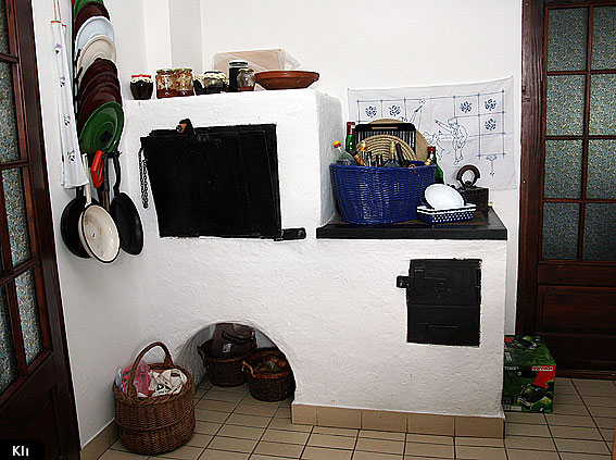

branimir
branimir's picture
Registrovan dana: 13/08/2009
Toga je nakada u Vojvodini dosta bilo
Painter
Painter's picture
Registrovan dana: 14/10/2014
Ne, vojvodjanske paorske peci nemaju istu konstrukciju, zajednicka im je samo akumulacija toplote, na neki nacin.
