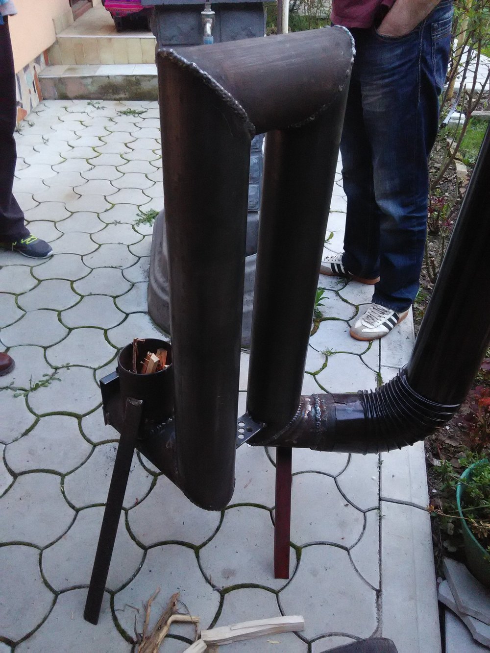

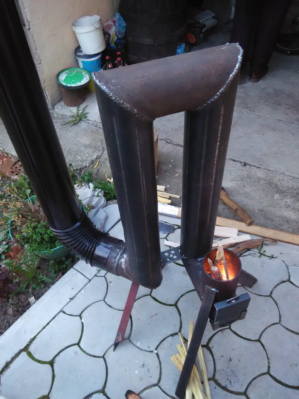

Hvala,hvala.Dobro je ispalo iako sam nikakav "kovac" Smile

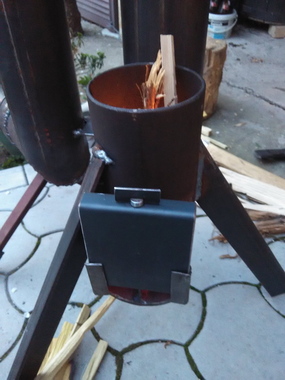

Samo , moracu u toku godine da je raskujem jer mi je heat riser od metalne cevi a stavio sam izolaciju svuda...kazu,dosta brzo izgori...
I ukoliko se definitivno odlucim za ovaj vid grejanja za sledecu zimu,odradicu heat riser od samota...

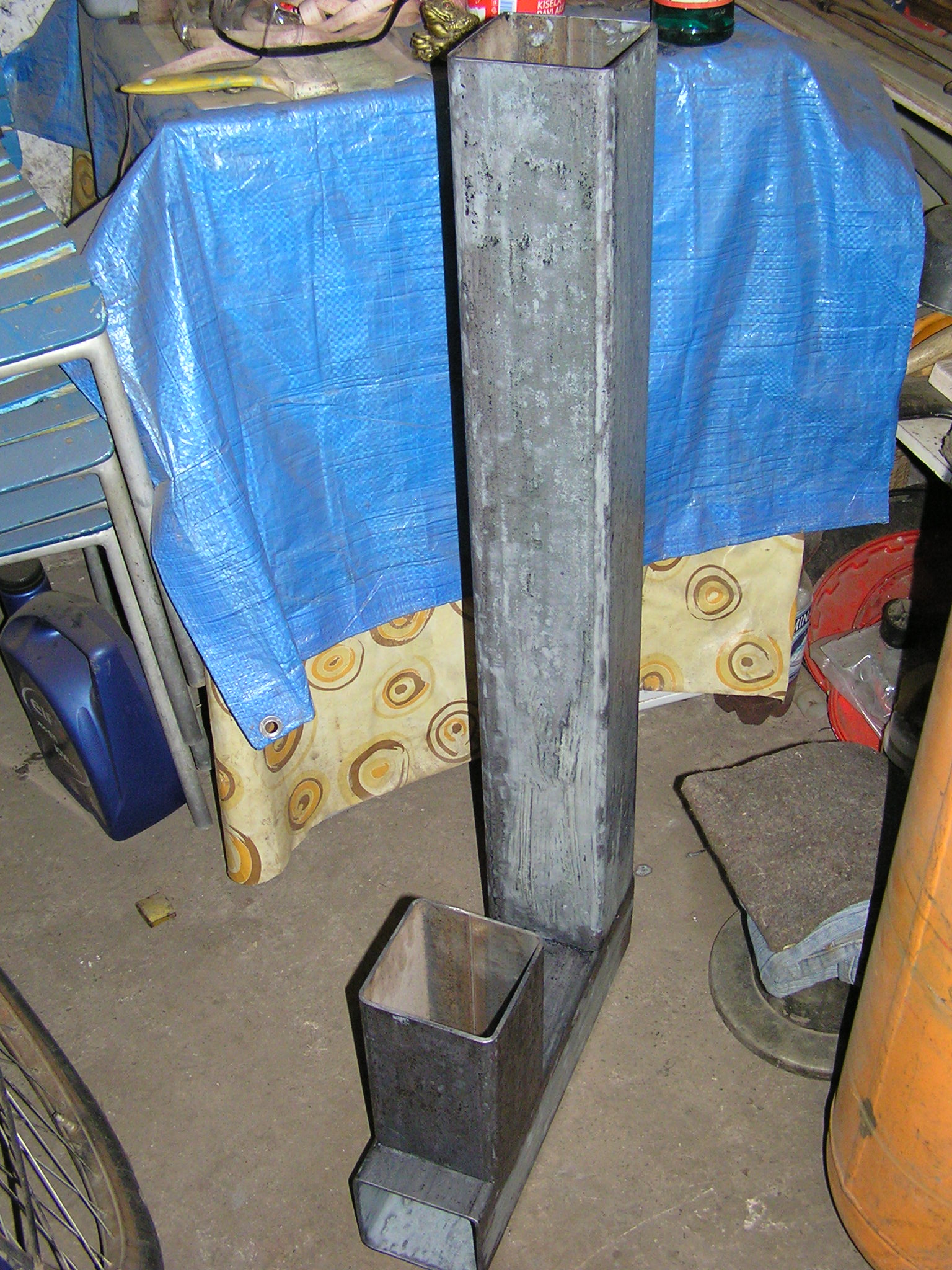

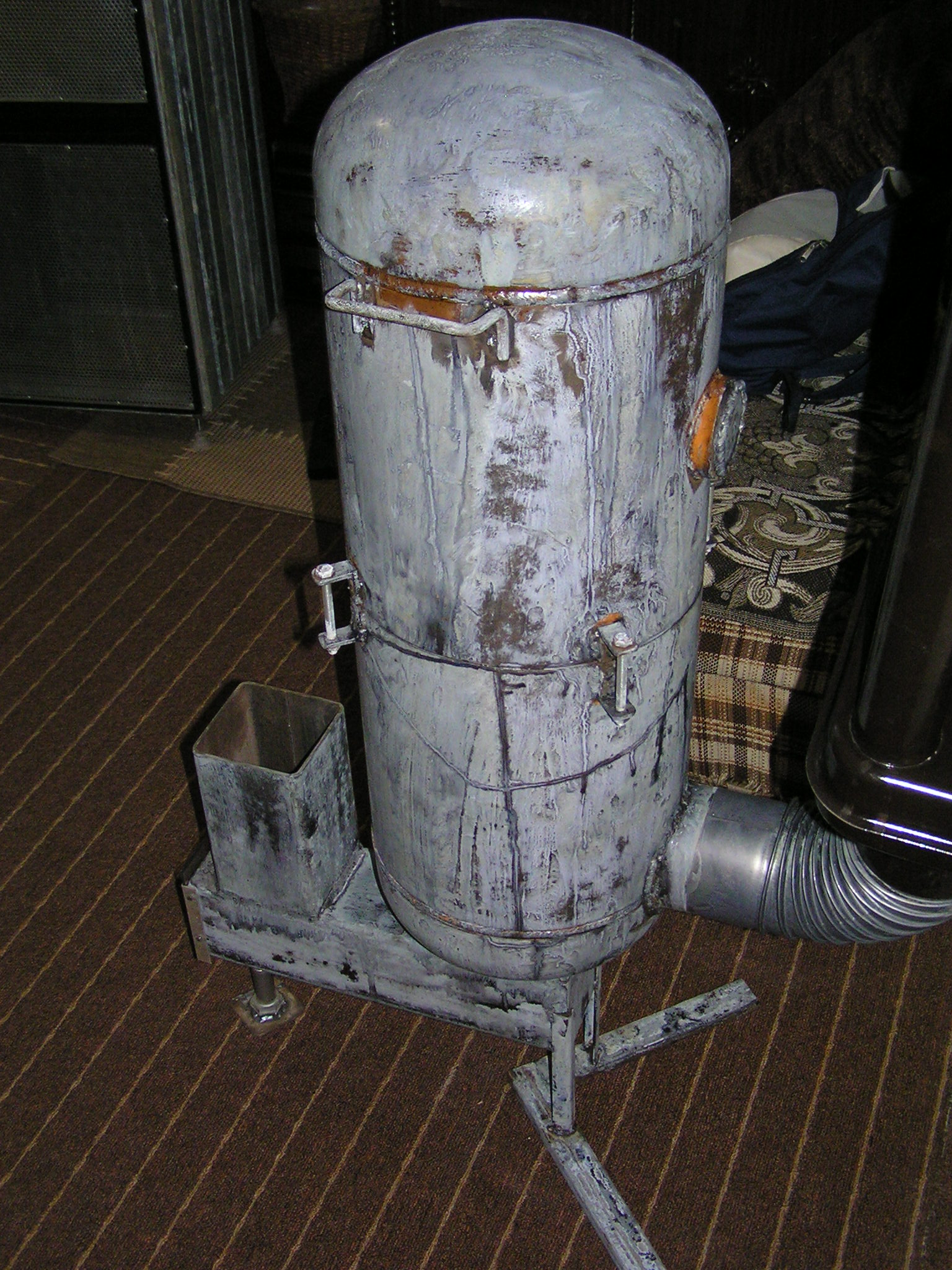

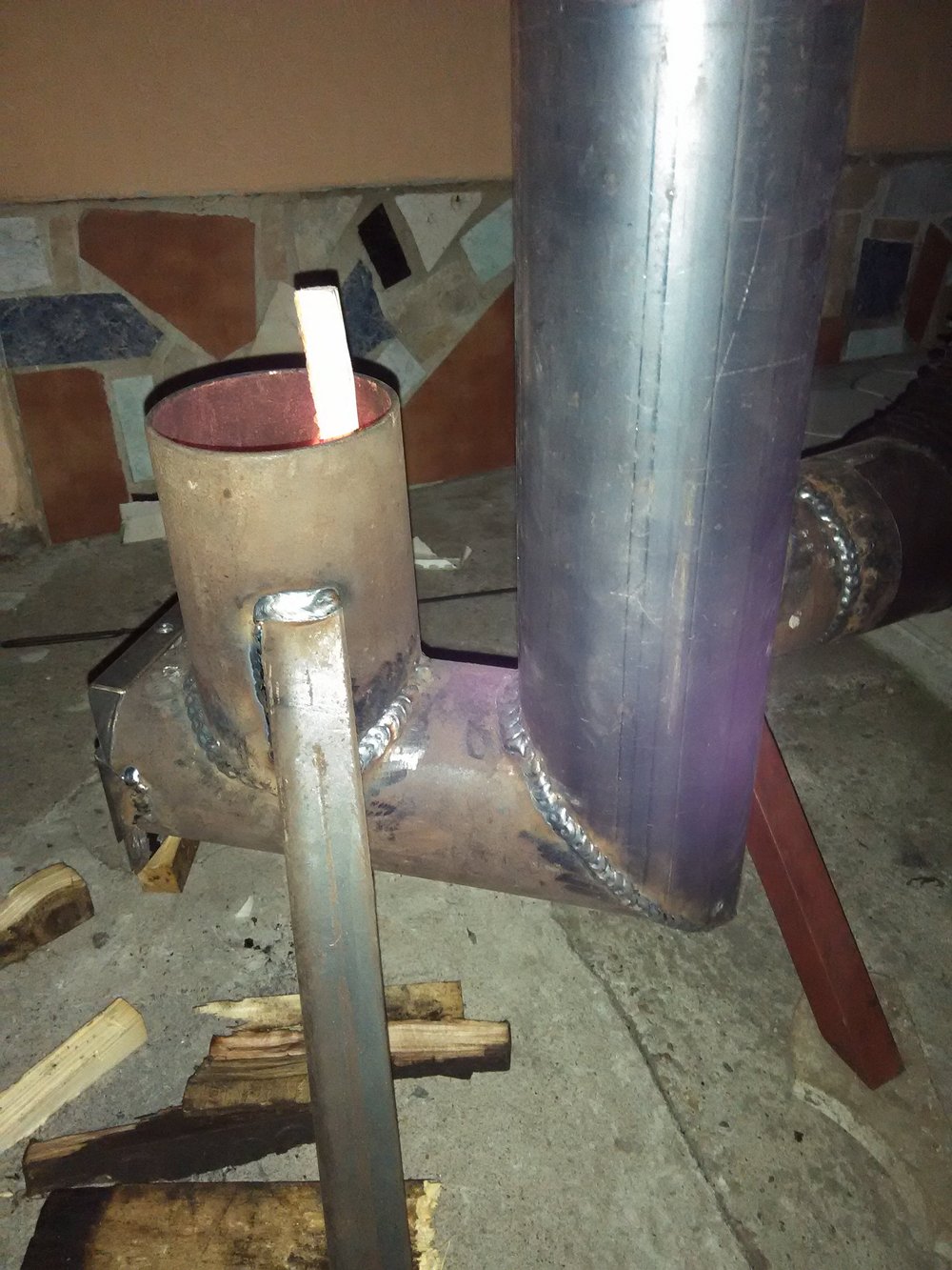

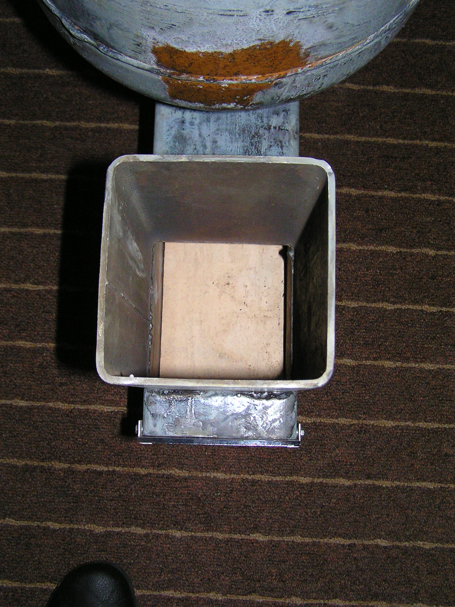

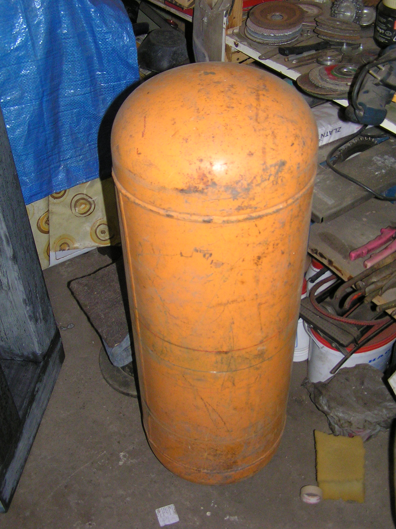

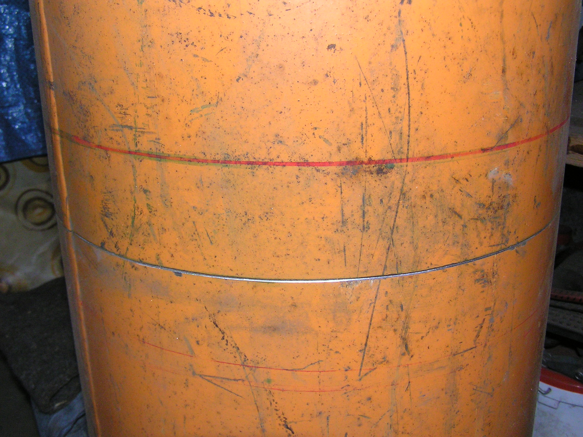

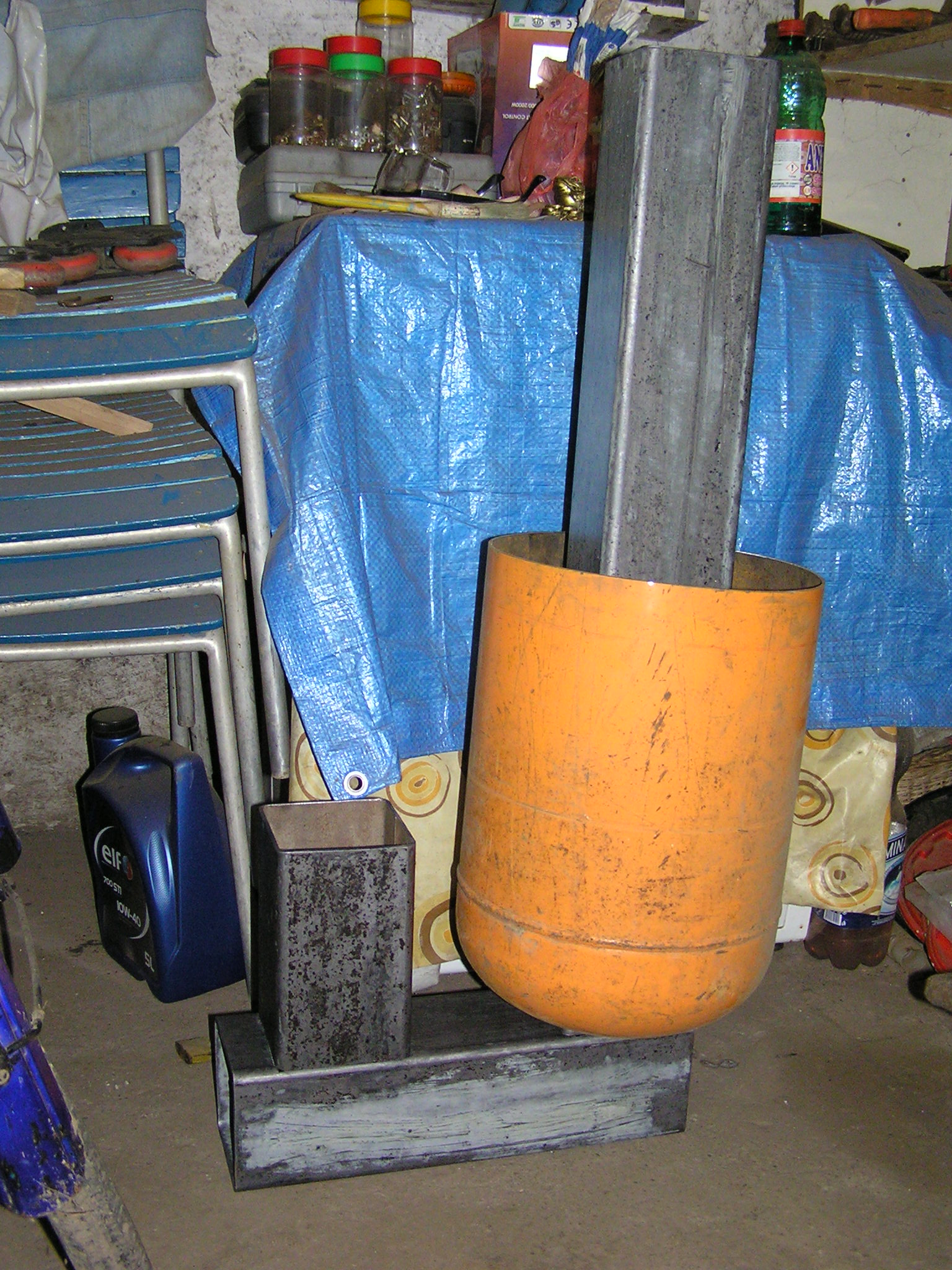

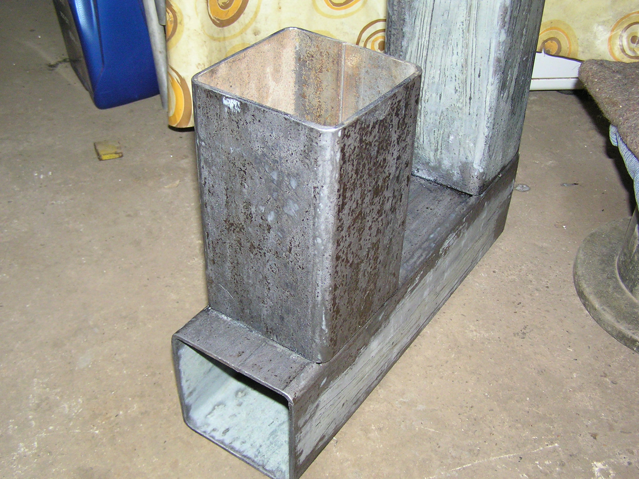

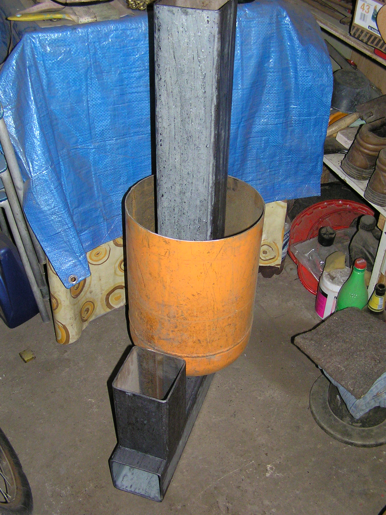

Gospodo - Frankenstain je stigao Jeste ruzan ali ima toplu dusu. Smile
Plan je menjan vise puta u toku same izrade,materijal je bio "sta ima samo da je dzabe"... i eto.
Ko razmislja - shvatice .

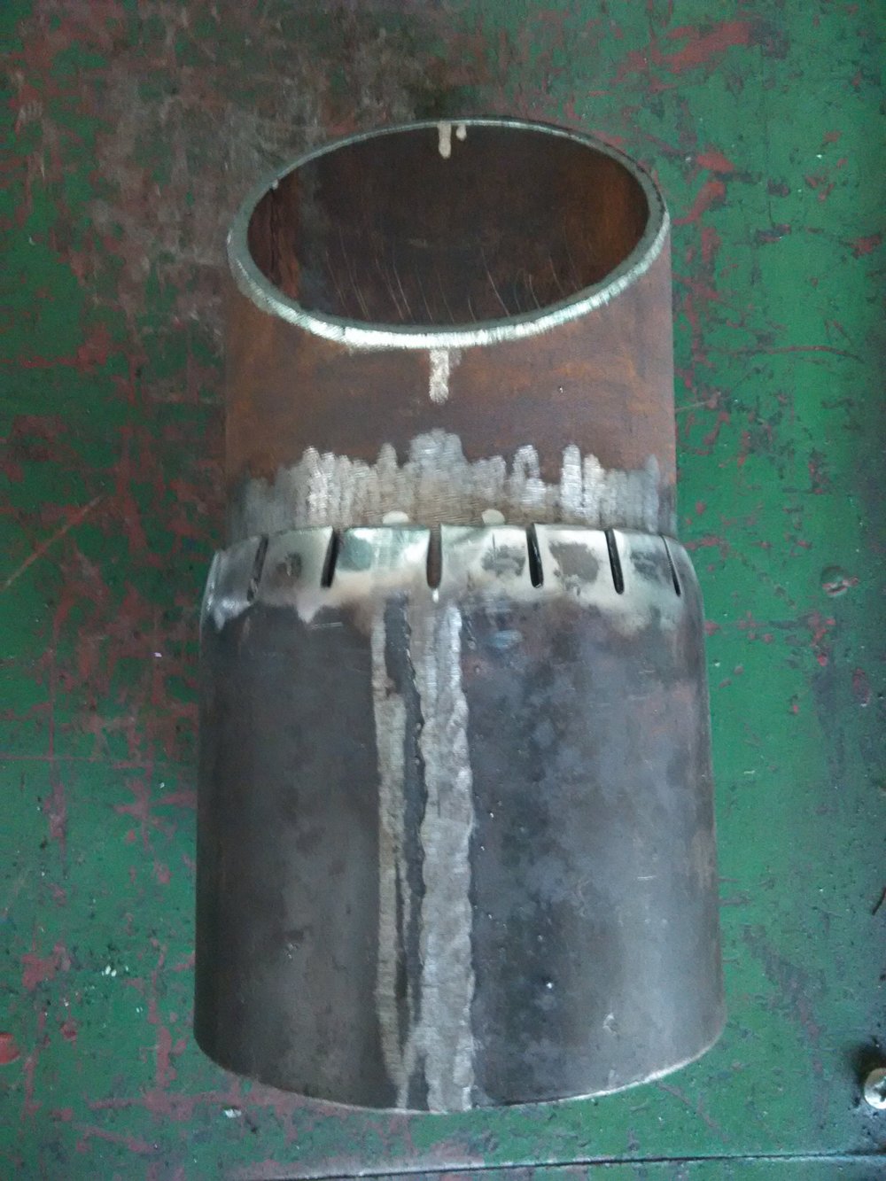

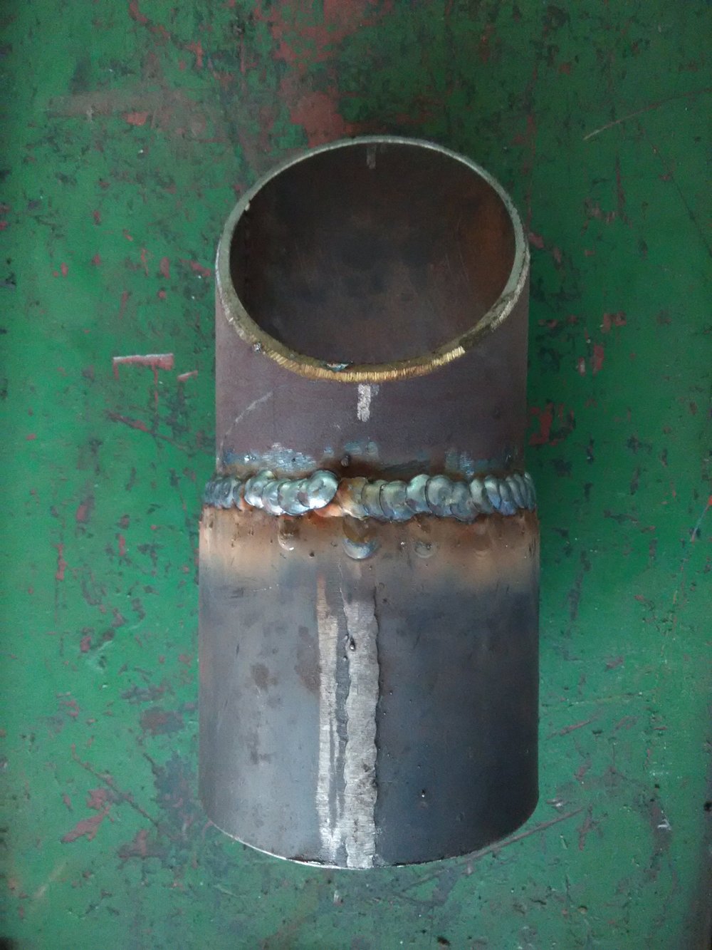

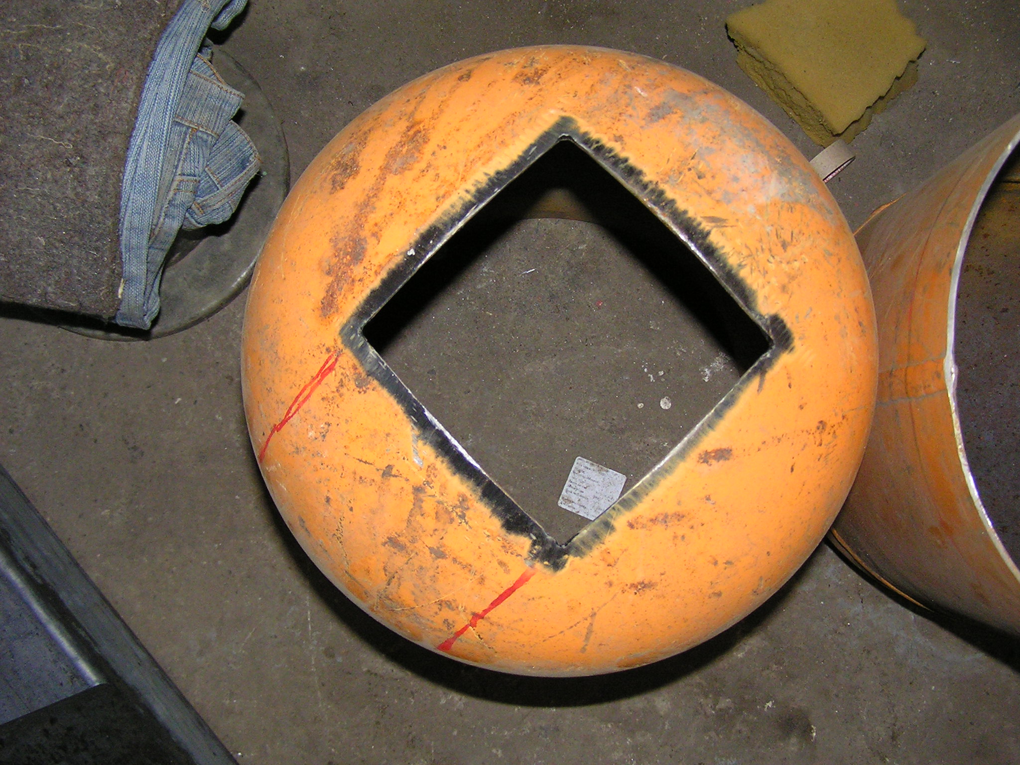

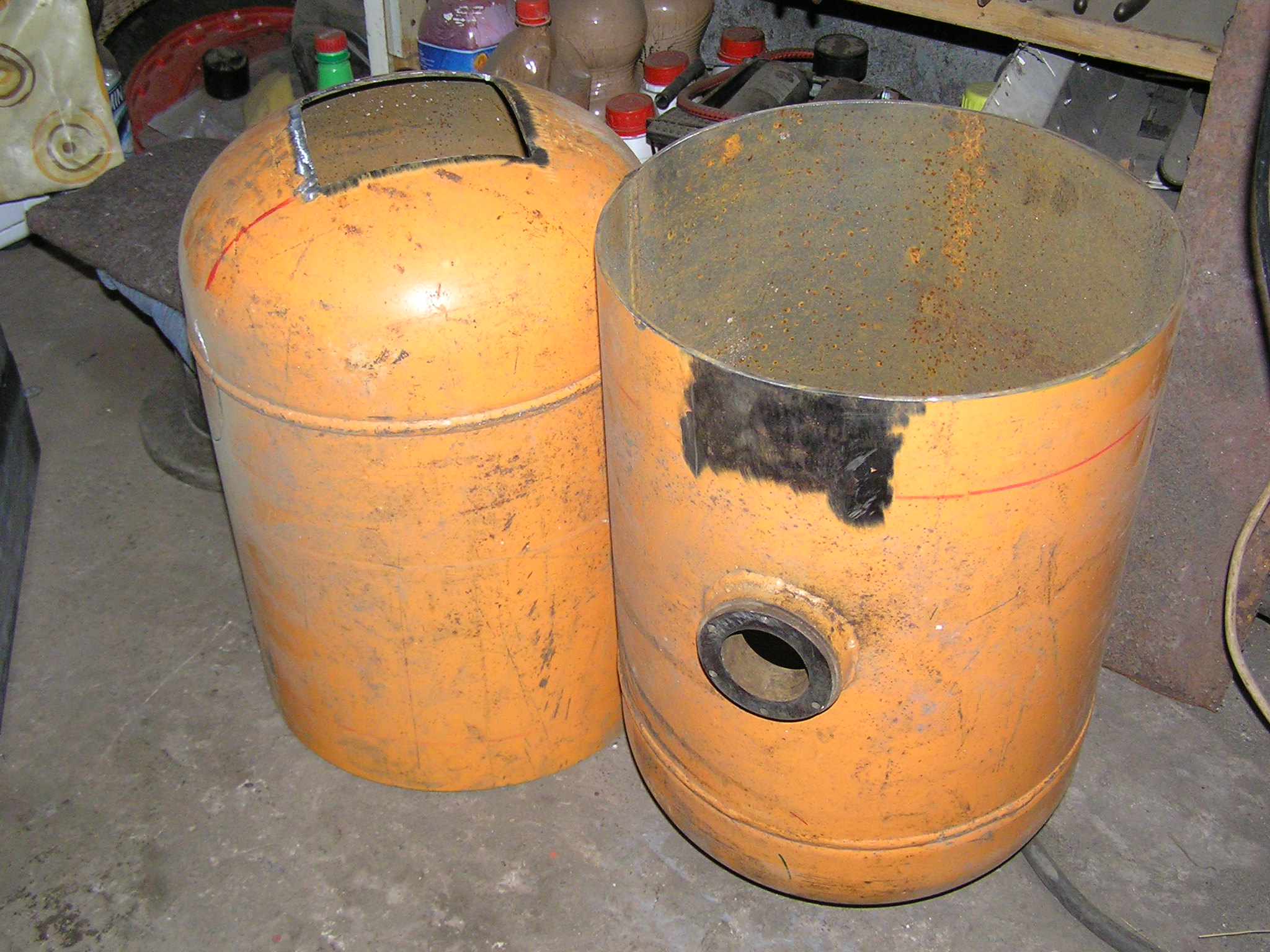

Zamalo da zaboravim,najvazniji deo - reducir 108 na 120.
Najveca muka.

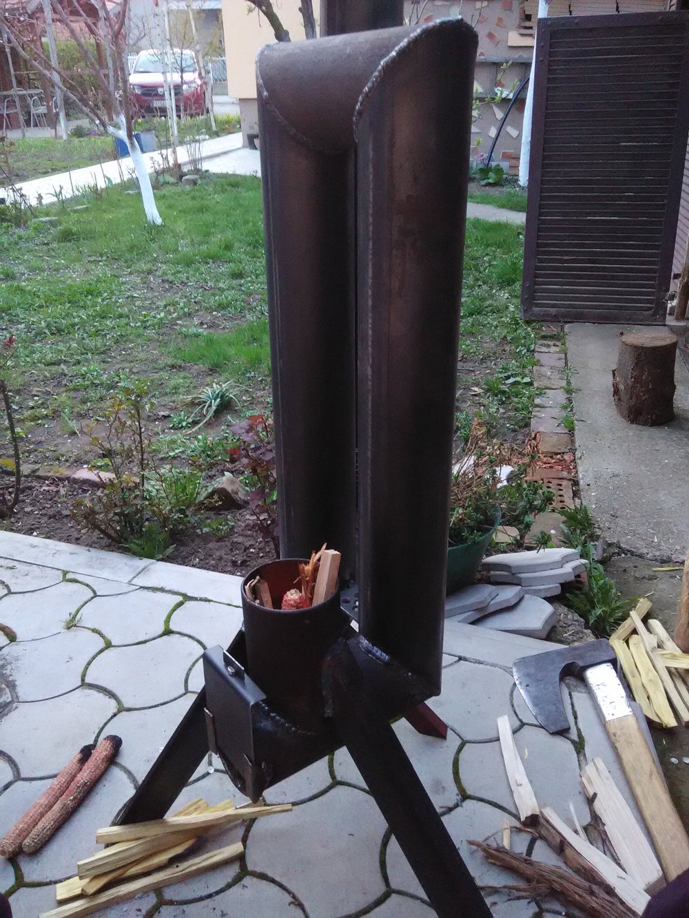

Pozdrav svima, pec sam radio po uzoru ovog snimka https://www.youtube.com/watch?v=ggcnJ2vnvR8 ,ocigledno da sam negde pogresio,nisam zadovoljan sa rezultatima kako gori i zagreva i kako trosi ogrev. Nisam dobro objasnio da lozim sa punim kapacitetom nikad sa jednim drvetom,e kod mene sve sto je vece u precniku 5x5cm nece da gori,natrpam pun ulaz peci sitnim drvima i jedno krupnije i sva sitnija drva izgore a ono krupnije nagori da se tako izrazim,buka ogromna,tolika promaja da jedva ostaje zara ludo gori ali me zabrinjava sto se bas i negreje stedisa na izlazu cunka-lakta iz peci kao da prostruji sve napolje u odzak,nije pec gotova moze se jos poraditi na njoj da se otkloni greska,ta izolacija mi fali koliko vidim a rus zadovoljan Smile

Ono sto sam ja naucio iz klipova i "knjiga" je sledece:razmerni odnosi su veoma bitni.
Razmerni odnosi: precnici lozista - komore gorenja - rajzera itd treba da budu isti ili veci od lozista na dalje ali veci samo marginalno (da ne bude usko grlo). Odnos Fi lozista - duzina komore gorenja - duzina raizera 1:0,5:4.Raizer ne mnogo kracii od 4xFi lozista ali ni bitno duzi.Meri se duzina "krace stranice" komore gorenja,raizera.(nadam se da ste me razumeli na sta mislim)
@rufus Po slici mi se cini da su ti komora gorenja i raizer duzi ,mozda ti to pravi probleme,samo nagadjam.Ali kod tebe je situacija takva kakva je , jer da bi to preuredio morao bi da rasturis celu pec jer bi morao da preradjujes i radijator tj spoljnju cev-rezervoar. Da li ti je razmak raizer - vrh radijatora dobar?Nadam se da si to tacno prekopirao kao na YT snimku koji si dao. Komora gorenja ti je neizolovana,to je bitno za sagorevanje ali nase peci su metalne pa bi im to mnogo skratilo radni vek a mislim da bi moglo i da bude opasno jer se ne bi videlo koliko je taj deo peci "izgoreo" pa bi se mogla desiti opasna havarija.Zato ga ja nisam izolovao.

@ rufus Po meni, telo peci ti je dosta malo ,to je fi 30 ako se ne varam,tako da gasovi jako brzo izlaze.A koliko vidim pec ti je prikljucena direktno na dimnjak.Probaj bar za probu da nabavis vise dimovodnih cevi koje bi isle horizontalno...ili kako god,samo da nije direkt...
Telo moje peci je otprilike 45x35x85 cm i misljenja sam da bi bilo jos bolje da je veca.Jer sto je vece telo peci sporije gasovi izlaze i samim tim se toplota vise zadrzava u kuci a manje odlazi u dimnjak.

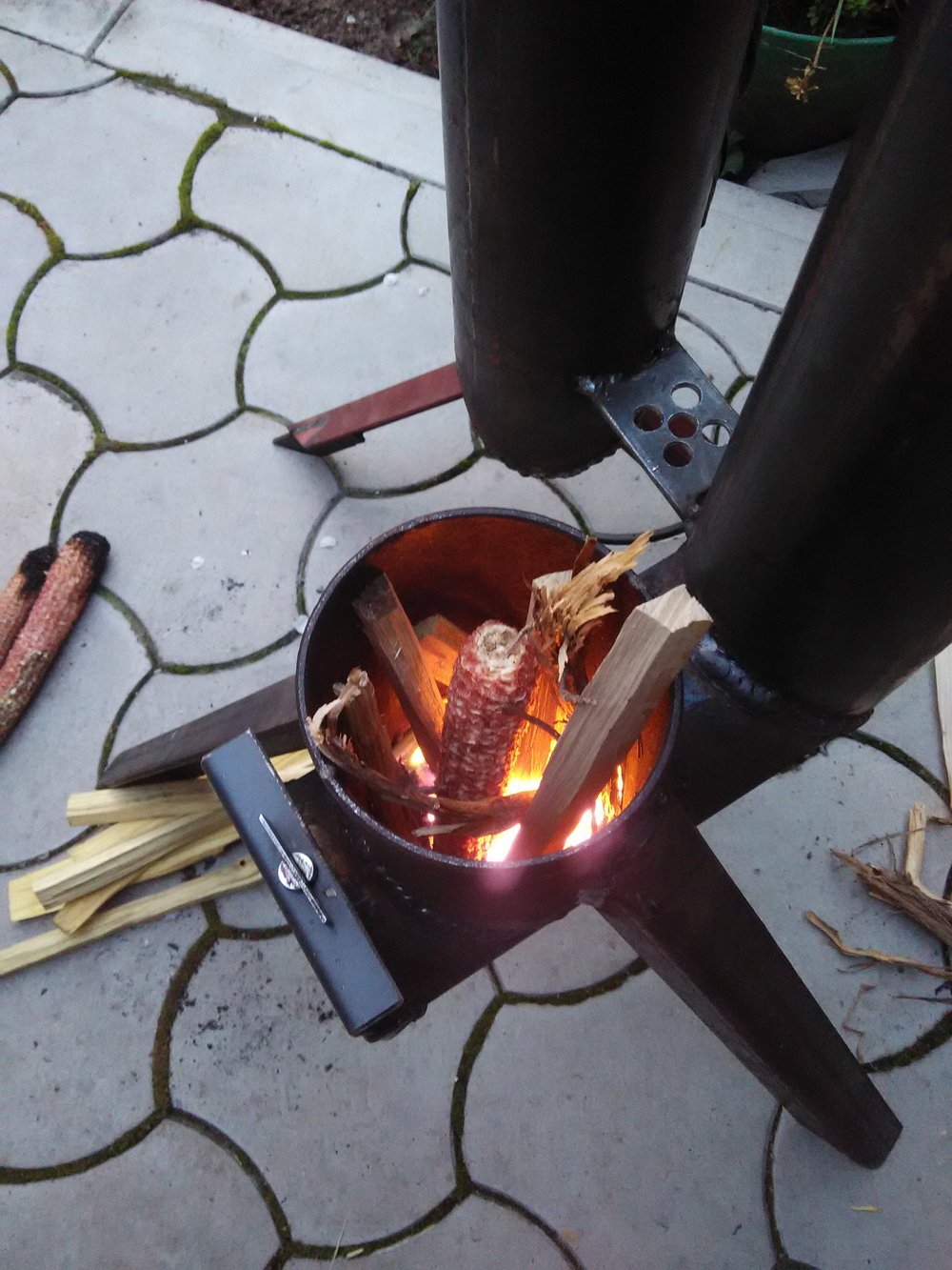

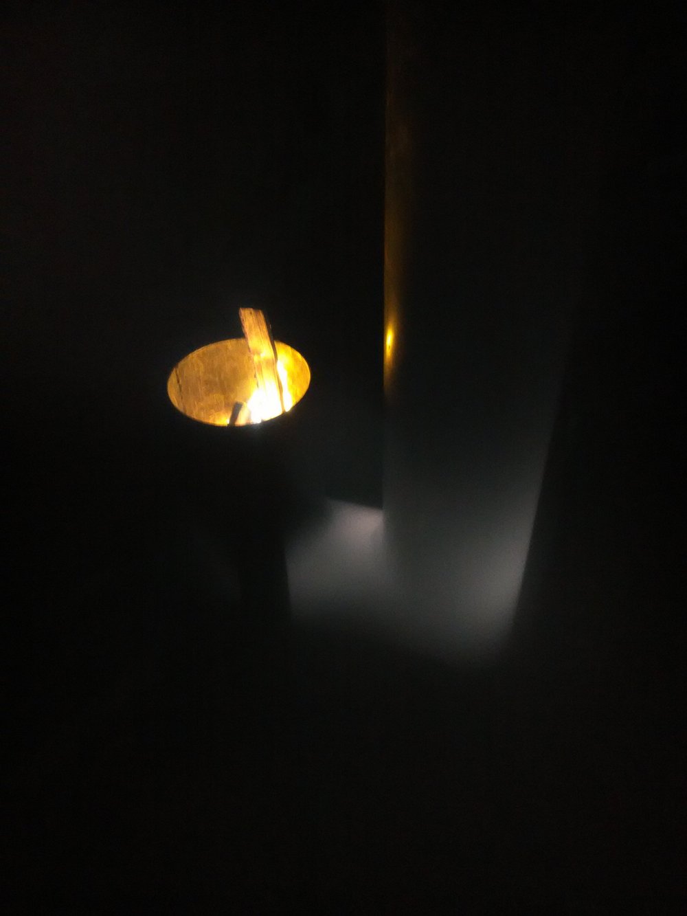

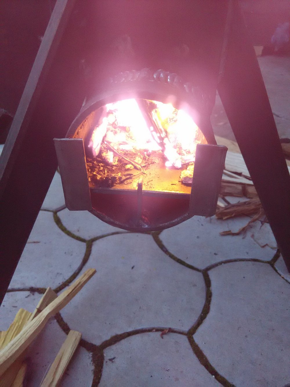

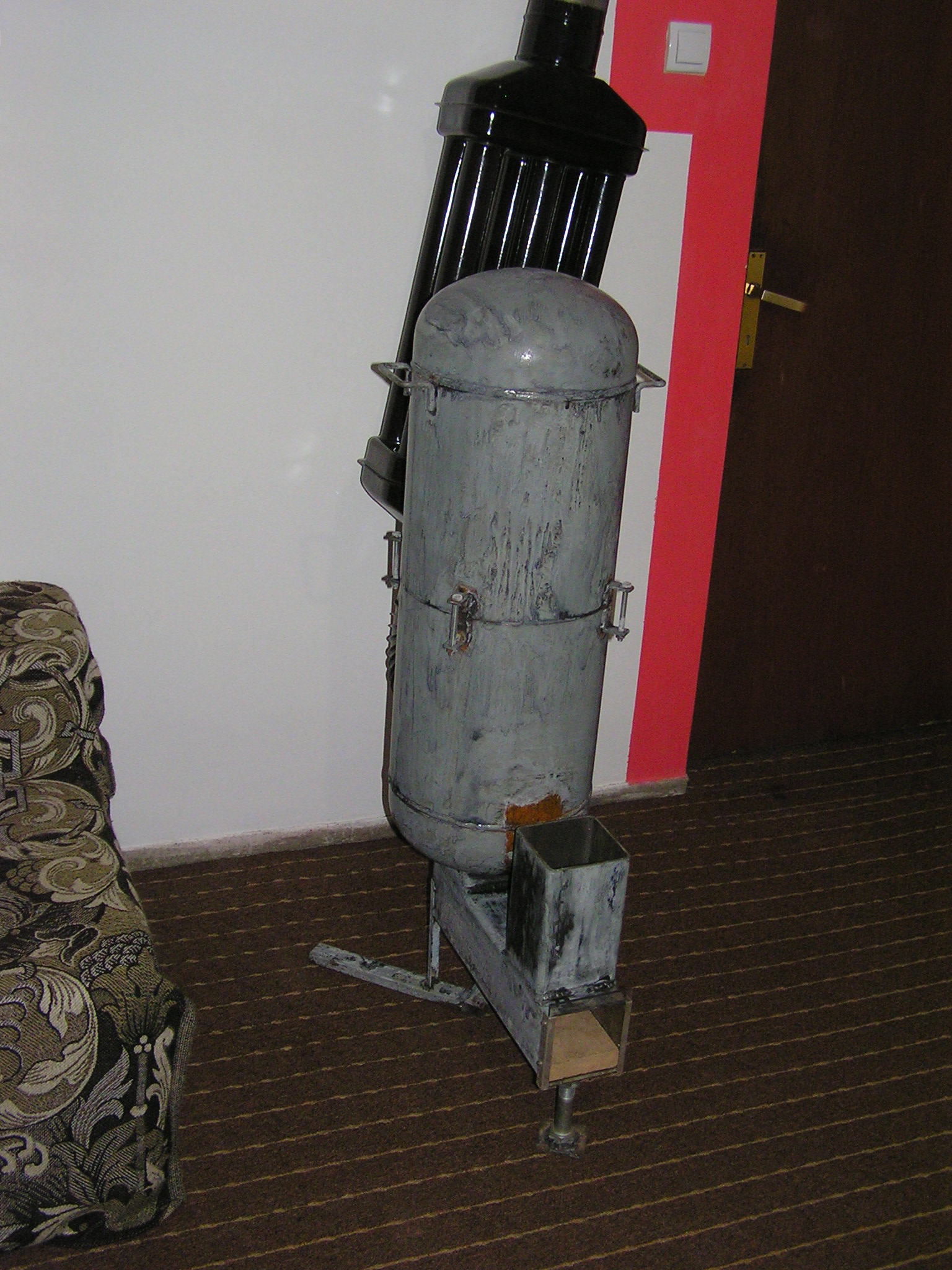

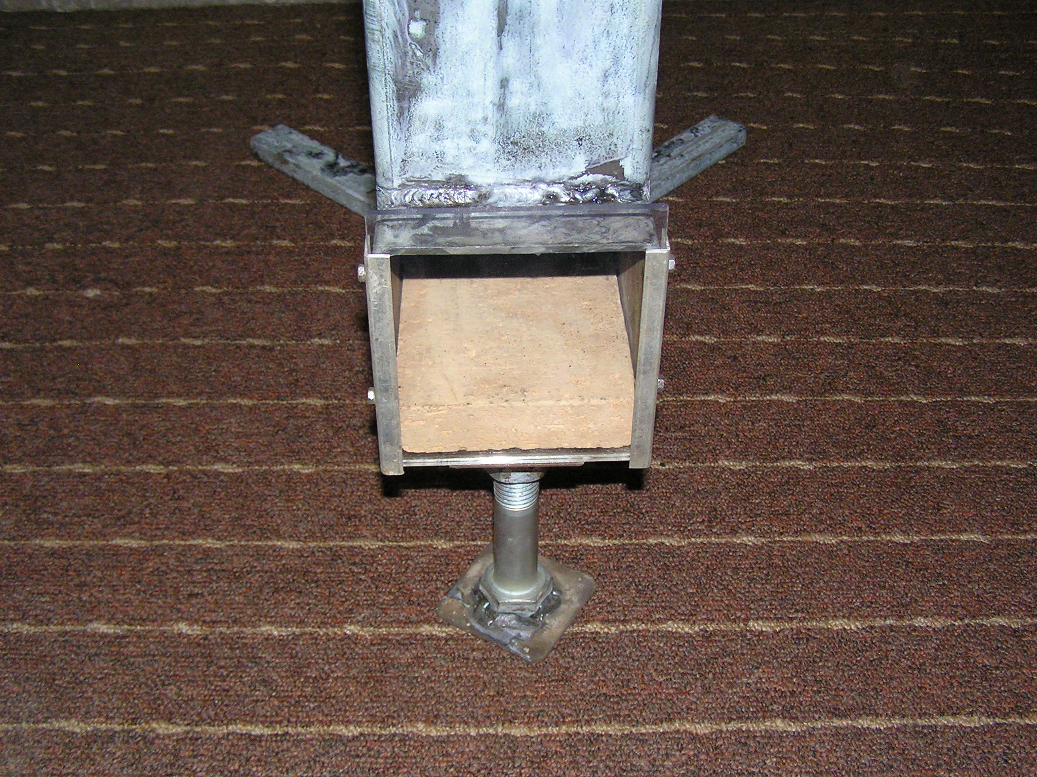

Eto,ja napredujem i ucim sa svakim lozenjem.Evo sta sam novo naucio:
Resetka je izbacena iz komore gorenja.Ima ona svoju svrhu ali kod mene je smanjivala komoru. (vidi se na slici F06)
Ukapirao sam kako se pali pec.Toliko prosto da se smejem samom sebi.Veceras sam upalio pec za 5 sekundi.
Leptir sraf koji je bio na vratima/zasunu - izbacen,totalna glupost.
Suva drva su opasna za pec,slike pokazuju na sta mislim.Morao sam da kombinujem sa svezim/mokrim.Slika F09 - ljubicasta boja na plafonu komore gorenja i zadnjem zidu raizera je u stvari crveno usijanje,pec je pocela da se usijava. Slike F10 i F11 su slikane bez blica.Kad sam to primetio poceo sam da ubacujem i sveza drva.
Moja preporuka za one koji bi da prave R'pec je da zaobidju okrugle cevi i da uzmu kockaste.Ili da kombinuju,to je mozda najbolje.
