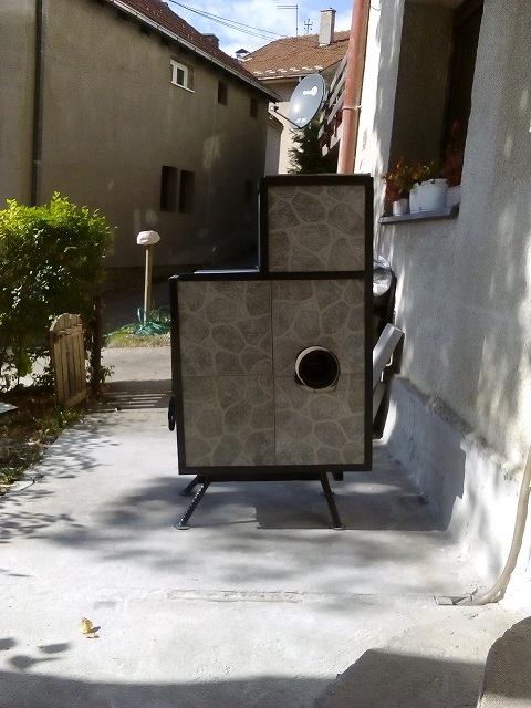

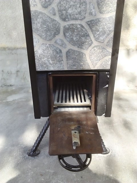

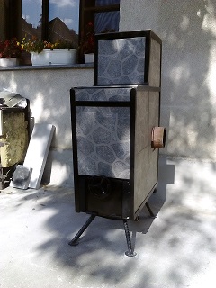

evo fotke od moje raketne ,probna ,sledeca ce biti mnogo bolja

Било би лепо да сада направиш коначну скицу са димензијама.Јел гориво убацујеш одозго? Не види се поклопац.

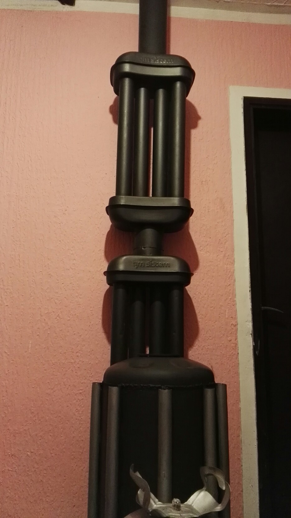

Kao što sam i rekao, postavio sam dva komada štediša na moju raketu.
Bilo je prepravke, najviše zbog problema koji se javio i koji sam delimično rešio ali ne do kraja.
Raketa radi odlično sa ovom dvojicom, vuče kako treba i najbitnije skida toplotu sa dima do maximuma.
Da ne bi bilo sve idealno pojavio se prokleti kondez. Ali to nije ona crna smola već živa voda koja kaplje na sve strane.
Na raketi nema dimnjak već se sa otvora u ploči čunkovima vodi do odzaka koji je na drugom kraju krova.
Da napomenem da pre štediša ovoga nije bilo, verovatno zato što je bilo dosta gubitaka toplote kroz vodenu paru i ostale produkte sagorevanja.
Da li bi pomoglo da kupim staklenu-kamenu vunu i da oblozim cunkove sa njom? Ili da pravim neki kolektor za kondez?
Odzak sad ne dolazi u obzir...

Ako imaš tu temperaturu na cunku to je odlično. Da je manje pojavio bi ti se kondez a to je muka živa.

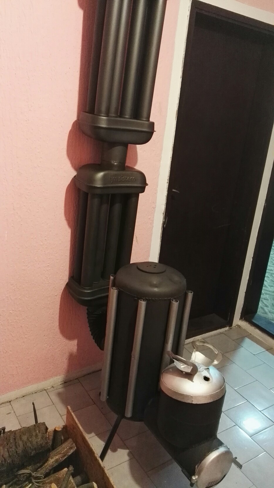

Nova postavka i farba...
#548
VUJKE89
VUJKE89's picture
Registrovan dana: 05/12/2017

Вујке , решење за конденз може да буде ако на прву кривину монтираш Т-рачву и на доњој страни поклопац за конденз.
Стварање конденза је немогуће спречити али се зато вода може скупљати контролисано.
