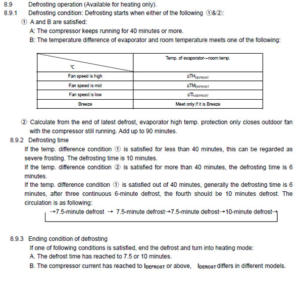

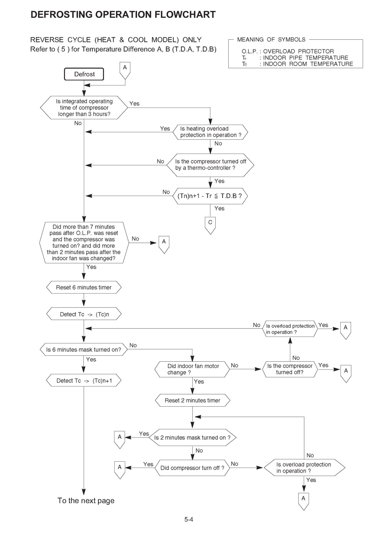

energija wrote:
One rade upravo onako kako sam opisao
Imaju tajmer fiksne duzine koji je najcesce oko 40 minuta, koji uvek obrce rashladni ciklus u tom intervalu potpuno nevezano od spoljne temeprature. I na +10C na primer.
Takve klime, i prateca elektronika, nemaju nikakve dodatne senzore koji bi merili spoljnu temperaturu. Kompresori su klasicni, imaju 2 prikljucka.
Nikakvi dodatni elektro ventili, osim jednog cetvorokrakog.
U gotovo sve klime tog tipa ugradjuje se jedna te ista elektronika, sa malim varijacijama u EEPROM-u (brzine rada unutrasnjeg ventilatora, pomenuti tajmer za odmrzavanje koji minut drugacijeg intervala i slicne sitne razlike).
Midea vulgaris ON-OFF:
Kao što vidiš ne radi se o običnom tajmeru već se monitoriraju i neke temperature.
Fujitsu vulgaris ON-OFF!
Što se tiče ostatka rasprave, ja sam iznio svoje objašnjenje zasnovano na radu sa rashladnim i klima uređajima dužim od 15 god i kao ovlašteni serviser nekih renomiranih tvornica i stojim iza svake rijeći.
Hlađenje hermetičkih kompresora na niskim temperaturama isparavanja je problem i to je činjenica. Kako se koji proizvođać dovija da to riješi je drugo pitanje a ne bi se oni ogranićavali da nije problema. To što neki prežive više a neki manje zlostavljanja, samo govori da su proizvođači kompresora u njima bolje ili lošije rješili odvođenje topline.

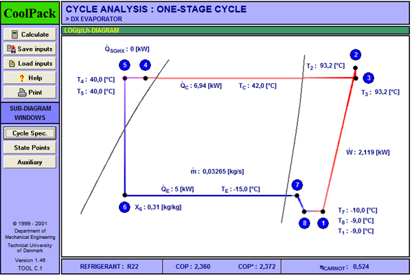

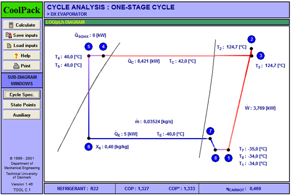

Malo teorije!
Svi su uvjeti isti osim temperature isparavanja.
Slučaj 1:
Vanjski zrak -5°C (te=-15°C) obrati pažnju na ispuh kompresora T2(on je 10-15 °C niži od namotaja)
Slučaj 2:
Isti kompresor istih karakteristika kao u slučaju 1.
Vanjski zrak -30°C (te=-40°C) obrati pažnju na ispuh kompresora T2(on je 10-15 °C niži od namotaja) Dozvoljena maksimalna temperatura ispuha kada reagira zaštita je 115-120°C.
Ulje se počinje raspadat na 130°C

Quote:
Kao što vidiš ne radi se o običnom tajmeru već se monitoriraju i neke temperature.[quote/]
Nego o kakvom tajmeru :?
Vidim da se radi o interalu da se na svakih 40 minuta pokrece ciklus odrzavanja. Uvek taj interval. Monitorisana temperatura ne menja taj fiksni vremenski interval izmedju 2 ciklusa.
Tajmer od 40 minuta na bilo koji nacin ne zavisi od spoljne temperature, kao sto se vidi iz dijagrama toka.
Monitorisana temperatura odredjuje duzinu trajanja ciklusa odmrzavanja, a opet je taj ciklus drugim tajmerom ogranicen na xx minuta i ne moze da traje duze od toga.
Kao sto sam objasnio, u radu tajmer ima identicni interval od 40 minuta i pri -10C i pri +12C.
U praksi to resenje odlicno radi, i taj vremenski tajmer se pokazao dobro odmerenim.
Svakako ima i daleko boljih i preciznijih resenja, no i ovo funkcionise besprekorno u nasim klimatskim uslovima.

Odlicno i hvala sto si voljan da podelis saznanja. :+
Imamo da na -5C je temp ispod kriticne, da je na -30C iznad kriticne kada se aktivira zastita. za R22.
da li bi mogao da odredis slucaj 3.
Za temp izduva kompresora od 115C koja je to temperatura vazduha u minusu ?
A koja je temp vazduha za granicu 120C.
Sa dobijenom brojkom bi trebalo da se poklopi rezultat iz prakse, trenutak aktiviranja zastite kompresora zar ne.
Odstupanja koji stepen C ka manjem minusu su ocekivana, kompresor je u limenom kucistu, ne hladi se dovoljno spoljnim vazduhom itd.
