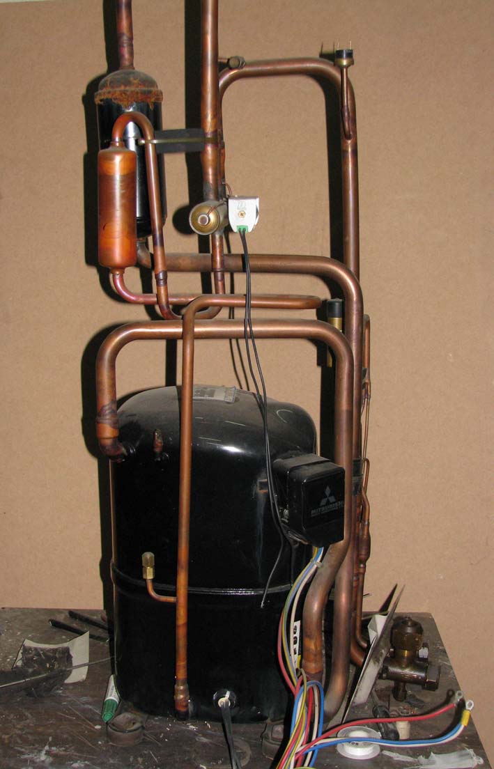

za pocetak
Tue, 08/12/2009 - 00:46
Re: Toplotna pumpa kako je napraviti ?
ja lepo pitah gde je link za samogradnju toplotne pumpe
A ovo na slici je mitsubisijev kompresor iz klime
Tue, 08/12/2009 - 00:50
tenzor wrote:
Pa sam frizider ili klima kao sklop imaju toplotnu pumpu . I rade na principu toplotnih pumpi . Ne vidim sta bi se sad tu isplatilo raditi u SSM varijanti
Morao sam ovo da citiram jer je Tenzor već objasnio da se frižider može upotrebiti za tu namenu a na objavljenoj slici je upravo kompresor kakav se koristi kod frižidera ili klima uredjaja.Onda ne znam šta je tu novo osim što je dodata slika za nešto što svi manje više dobro poznaju.

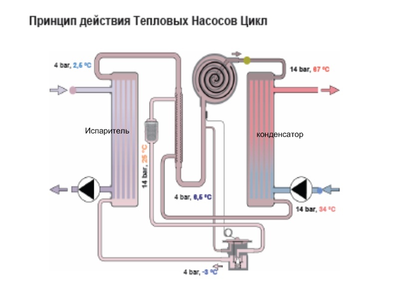

Registrovan dana: 08/12/2009
Pozdrav!
Evo po kom sistemu je urdjena tp. pozdrav Dragan.
P.S. Zna li neko nesto o samogradnji BROWN'S gas generatoru?
