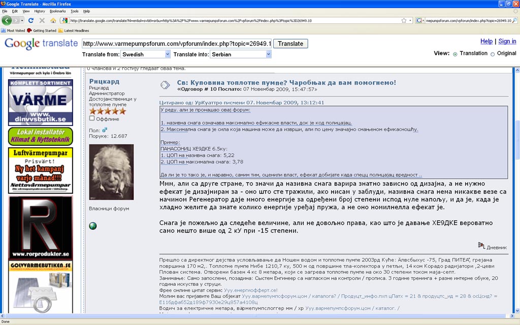

http://www.varmepumpsforum.com/vpforum/index.php?topic=26949.0;all
pogledaj ovaj link, i prateci tekst.
Mislim da daje odgovore na vecinu tvojih pitanja.
Obrati paznju na potpise ucesnika, koliko prostora zagrevaju sa malim TP.

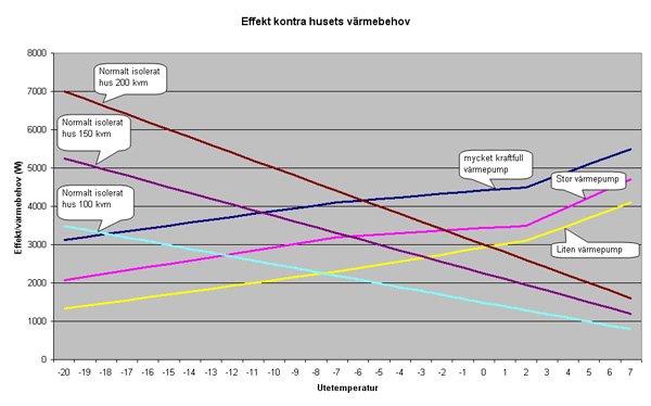

Krajnje koristan forum. Traži malo vremena, ali uz Google Translate je sasvim upotrebljivo.
Njihovo iskustvo, na mnogoj nižoj temperaturi nego našoj, je stvarno dragoceno.
Ako sam dobro razumeo sliku, nisu se baš pretrgli od izolacije: kuća od 100 kvm ima gubitaka 10.5kw (greje se pumpom od 3.5kw, neka je COP 3). Ja toliko imam na 270m2. A ne smatram da je ovo nenormalna izolacija.

Ja dijagram ovako citam:
Normalno (sto ce reci prosecno) izolirana kuca od 100 kvm ima gubitaka na 0C 1.500Wtj 1,5kW.
Ista kuca ali na -20C ima gubitke 3,5kw.
Greju se pumpom od 3,5kW i uz COP od 3 to je oko 1.1kW utroska elektrike koja se placa, za 100 kvadrata osrednje izolovane kuce a pri -20C.
U nasoj klimi 100 kvadrata bi se grejalo sa <1.000W potrosnje struje.
To za njih osrednje izolovano se vidi dalje iz teksta, je 20cm kamene vune na zidu i 20 cm kamene vune ispod poda. za krov nije navedeno.
Moze se dosta nauciti iz njihovih iskustava o nacinu kako ugradjivati TP za zimsku upotrebu narocito u smislu efikasnog upravljanja odvodjenjem kondenzata. Ima tu razlicitih resenja, neka tako prosta naizgled a odlicno funkcionisu.

Citati sa prevodioca? Nekad je u okvirima korektnog nekada nije.
Quote:
1. nominell effekt anger den högsta effektiva effekten, samtidigt som COP anges vid den.
:hh Nema veze sa policijom vec znaci
1.nominalni ,efekat daje najvisi efektivni efekat,istovremeno sto COP daje pri tom.
To je naj pribliznije i naj razumljivije.
Sto citajuci ponekad dodjem i sam u raskorak, i pored izvrsnog poznavanja jezika.
U zavisnosti koliko korektno je napisano,a znamo da forumas nije knjizevnik,i mozda je napravio neku jezicnu gresku koja je u datom jeziku jos razumljiva ali vec u prevodu nonsin.A narocito kad to radi automat.
Ubrisati da ne kvarim i ne spamujem temu !

Nisam bas siguran u smisao recenice, ali na svedskom pojam efekat oznacava snagu (necega).
Tako se za auto kaze da ima motor od 55kW efekta, tj 55kW (75KS) snage motora.
