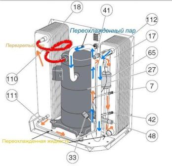

evo i ovo D1957

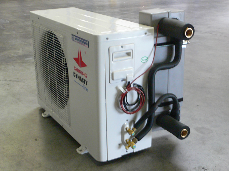

Zdravo xxxena!
Evo prakticnog izvodjenja kklima + izmenjivac toplote.

Lepo.
Klima je 1200btu? A ostalo? Pravljeno ili kupljeno pa sastavljeno?
Je li to sistem vazduh-voda ili grešim?
Izgleda vrlo kompaktno i profi lepo.

EVO SHEM.
D1957.
Wed, 09/12/2009 - 18:16

tihi2 wrote:
Lepo.
Kupljen izmenjivac.
Spojena 2 holendera.
I jedan termicki senzor.
I to je to od sastavljanja.
TP vazduh-voda, gotovo sigurno sasvim lepo radi i osim tog vizuelnog pogleda sto moze da nekome zasmeta (i time nadje manu ove SSM izvedbe) sve ostalo je kao i kod kupovne TP.
Tesko je napraviti samostalno izmenjivac za direktnu ekspanziju freona, pre svega sto je potrebno znati zavarivati kvalitetno a to zbog radih pritisaka koji su do 50 bara.
Pronalazenje tog izmenjivaca freon-voda je najveci problem u prepravci, a da kosta ovde umereno (citati normalna cena).
