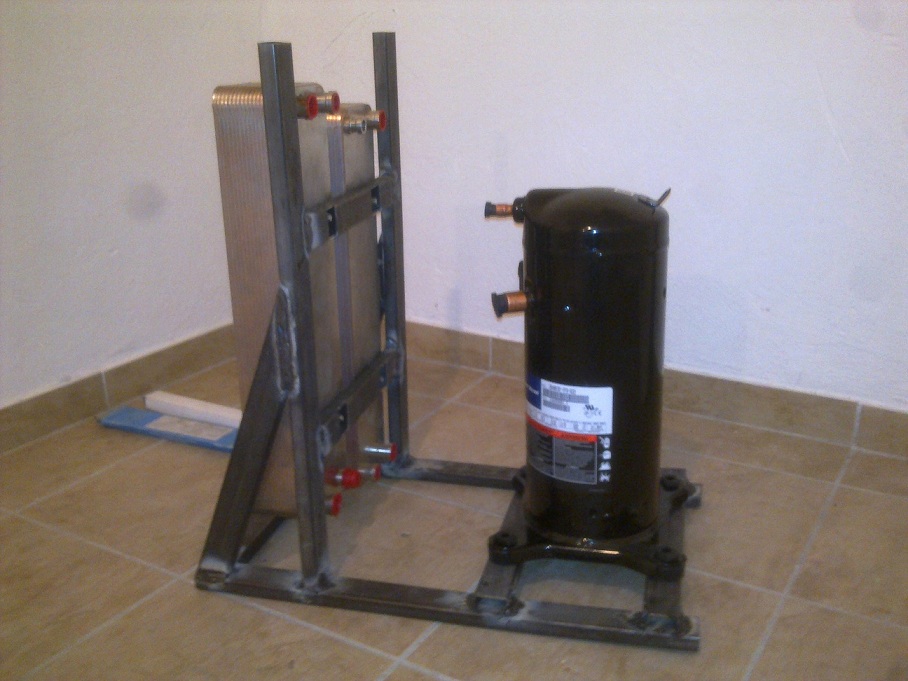

teoretski, klorimetar se sastoji od protokomera i dve temperaturne sonde. tj meri količinu fluida koji je protekao i razliku u temperaturama na ulazu i izlazu. u praksi, na jednom mestu meri protok i temp, i imaj još jednu dodatnu sondu za temp na drugoj strani voda. tako da treba ti jedan kalorimetar, a njim treba da meriš koliko si dobio energije na kondenzatoru.
COP ne zavisi ni od čega drugog do "pressure ratio". tj odnosa pritisaka(temperatura) u isp/cond. znači što više približiš temperature, tj što više podigneš Te, i što više spustiš Tc dobijaš bolji COP, s tim što podizanje Te više doprinosi poboljšanju COP-a od spuštanja Tc.
Mislim da smo o tome pričali već nekoliko puta u ovoj temi, treba pročitati sve pa onda komentarisati, u protivnom stvaramo spam i otežavamo i drugima praćenje teme nagomilavanjem nepotrebnih informacija i ponavljanjem istih.
Slažem se sa konstatacijom da TP nije baš tako lako napraviti i da je potrebno dosta predznanja, teško je napraviti dobar sistem "kupljenjem" informacija na netu.
Problem je u tome što kvalitetnog kadra u zemlji skoro i da nema, naglašavam SKORO da se neko ne naljuti. Lično sam se uverio da i ovo malo firmi koje se time bave u srbiji imaju vrlo ograničeno znanje i TP prave da se tako izrazim "pomoću štapa i kanapa". A frigotehnika je u svetu dosta napredovala i ne zasniva se samo na kompresoru, isparivaču, kondenzatoru i eksp. uređaju. Firmi koje se ozbiljno bave FT kod nas ima, ali se ona ne bahću sa T pumpicama nego ljudi prave hladnjače i neke mnogo veće projekte od kućnih TP. razlog je verovatno nerazvijeno tržište.
ja lično sam pribavio literaturu u el obliku na engleskom jeziku, jer je naša retka i blagi užas. knjige imaju više od po 1000strana A4 mereno prevodilačkim standardom i to bez slika! zadivilo me je to što sam morao da ih pribavim nekoliko različitih jer ni u jednoj od njih nisam mogao da nađem odgovore na sva svoja pitanja. ko nije spreman da mnogo uči i to na stručnom engleskom (a to već nije morao silom prilika Smile ) nek se batali ćorava posla. ako hoće tp nek plati nekom da mu napravi.
mada sam svašta pročitao, ne stidim se da kažem da sam još početnik, jer znam koliki je put od teorije do prakse. ja ću tek da učim, a svako ko već ima iskustva i želi da pomogne je dobrodošao.
Što se tiče delova, evo ukratko. Copeland ZR48K3E-TFD, SWEP B20 (mislim, više ne znam koji sam na kraju i uzeo), Danfoss TEZ2, Danfoss KP15, i još uvek pokušavam da nabavim Danfoss HE4.0 da i njega ugradim. Imam još i jedan mali B5 kao desuperheater. Od slika imam jedino dok je još bio usred izrade.
Tko ti je računao i birao pločaste izmjenjivače i sa kojim ulaznim podacima? S obzirom na veličinu, obično je kompresor veći od pločastog izmjenjivača. Ovi na slici se meni čine predimenzioniranima.
