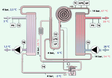

Da li mozemo uzeti parametre
#372
perigee
perigee's picture
Registrovan dana: 22/08/2011
Da li mozemo uzeti parametre sa ove seme.

Perigee, ne znam koji bi to bio gas koji ima na 14bara 67*C. Cela šema temperatura (tj pritisaka) zavisi od gasa koji koristiš i za svaki je drugačije.
