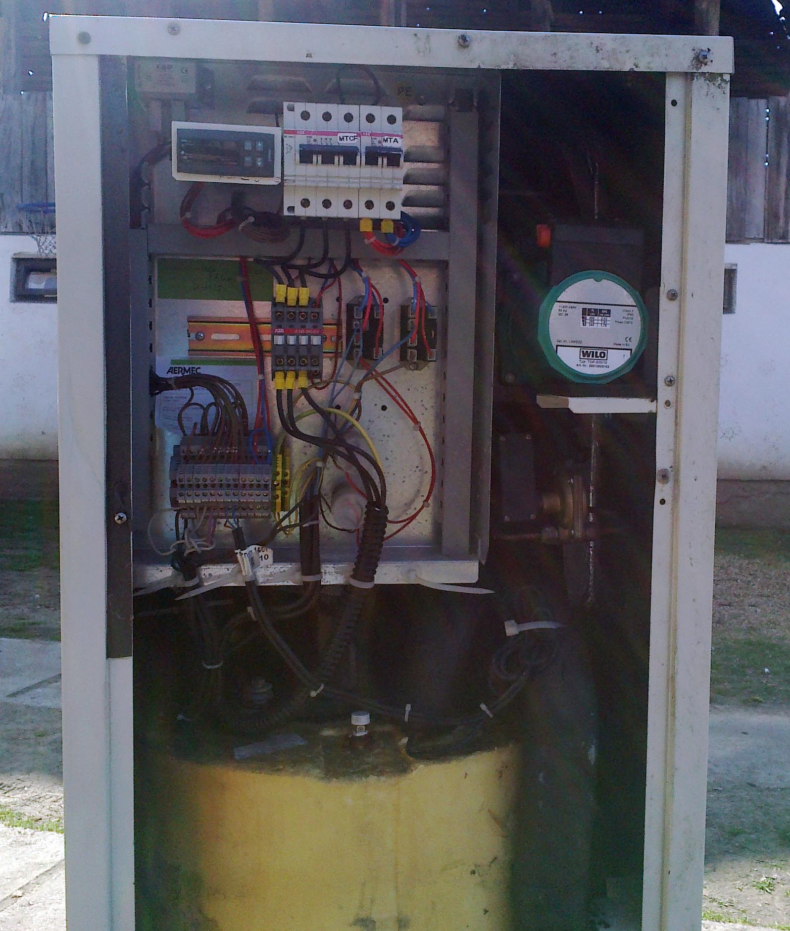

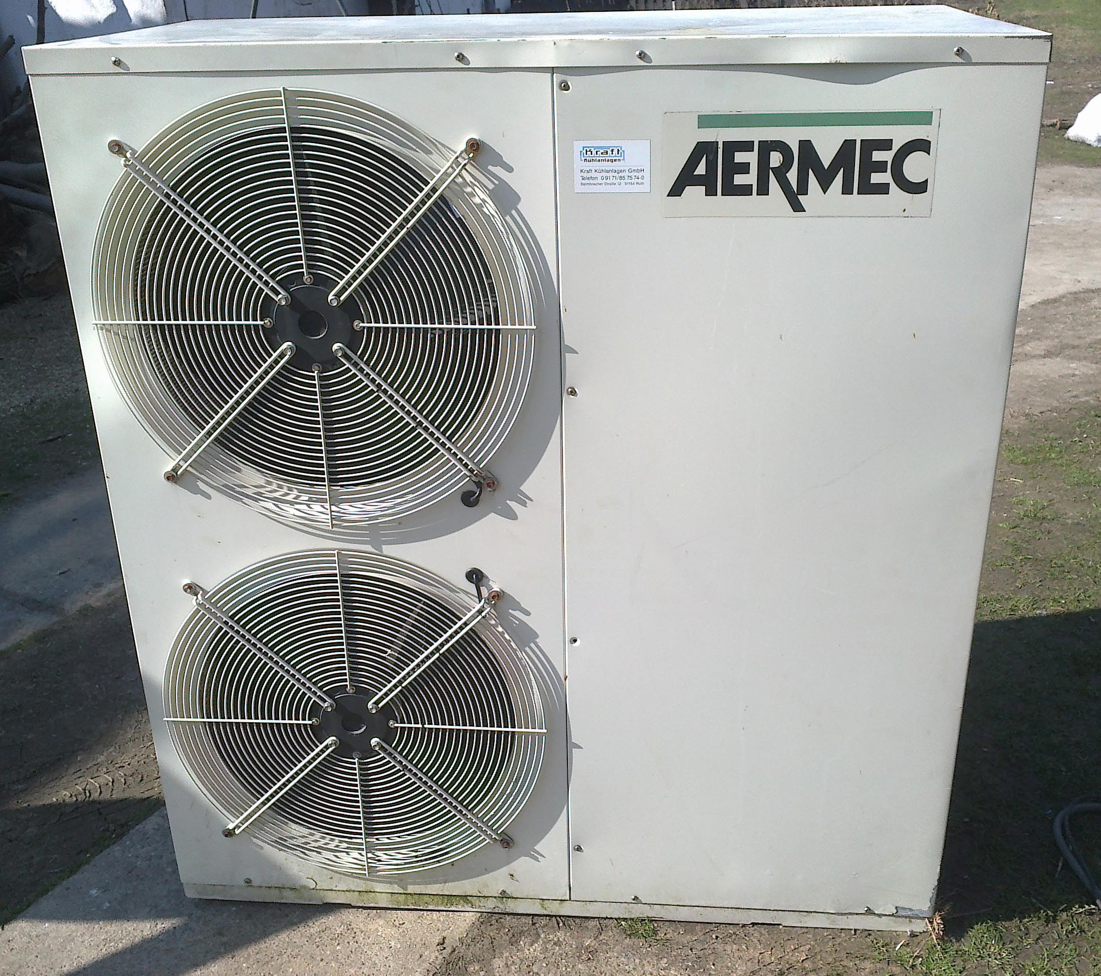

Pozdrav svima...Nov sam ovde i bas je zanimljiva tema...Ako nekom treba imam Aermec ciler AN 0607 Skinut iz rada ispravan kompletan sa plocastim izmenjivacem i Wilo pumpom,motor je copeland scrool ZR81 rashladni kapacitet je 18,2 KW freon je ja mislim R 407c cak je i pun freona...Nemam iskustva sa toplontim pumpama ali mislim da bi se on lako mogao prepraviti....
