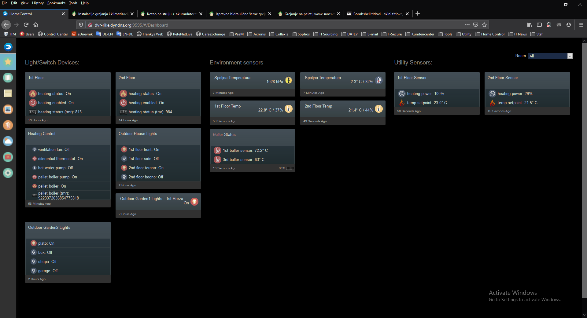

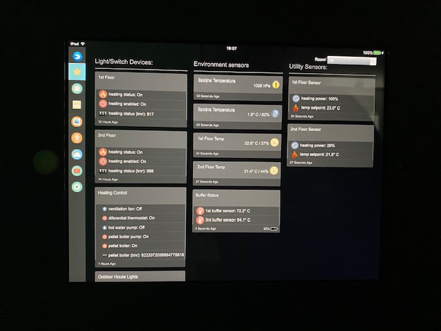

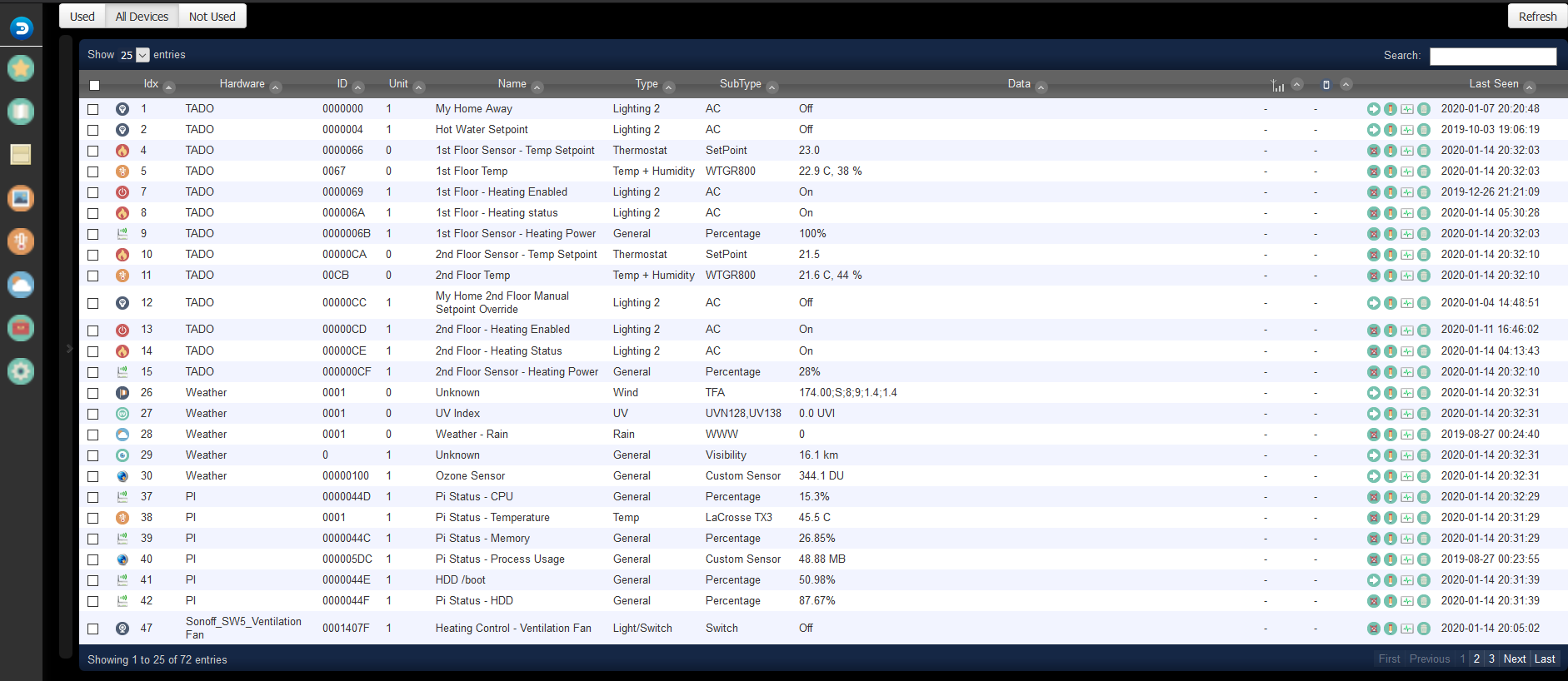

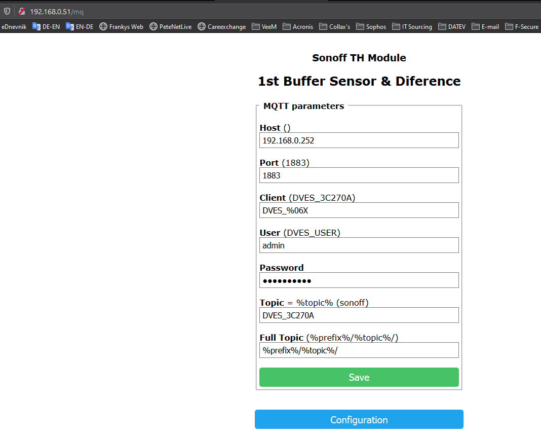

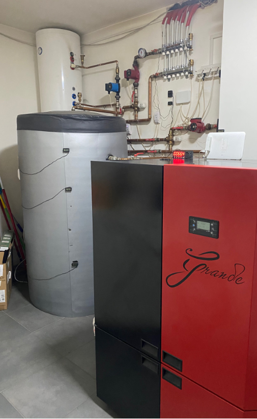

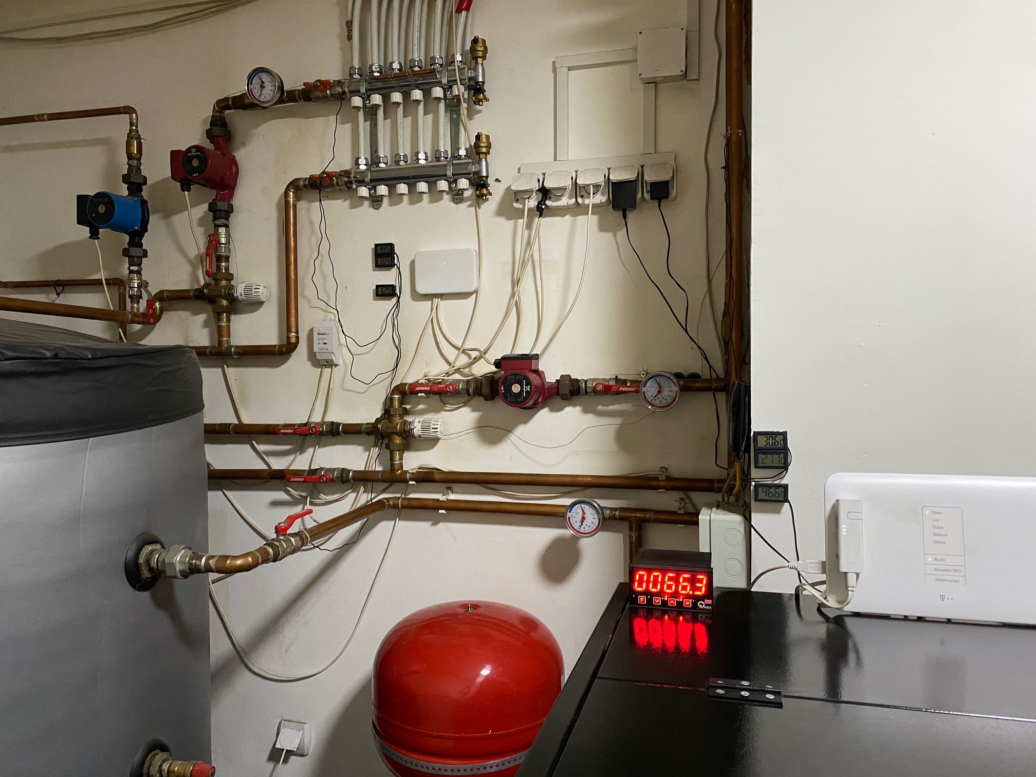

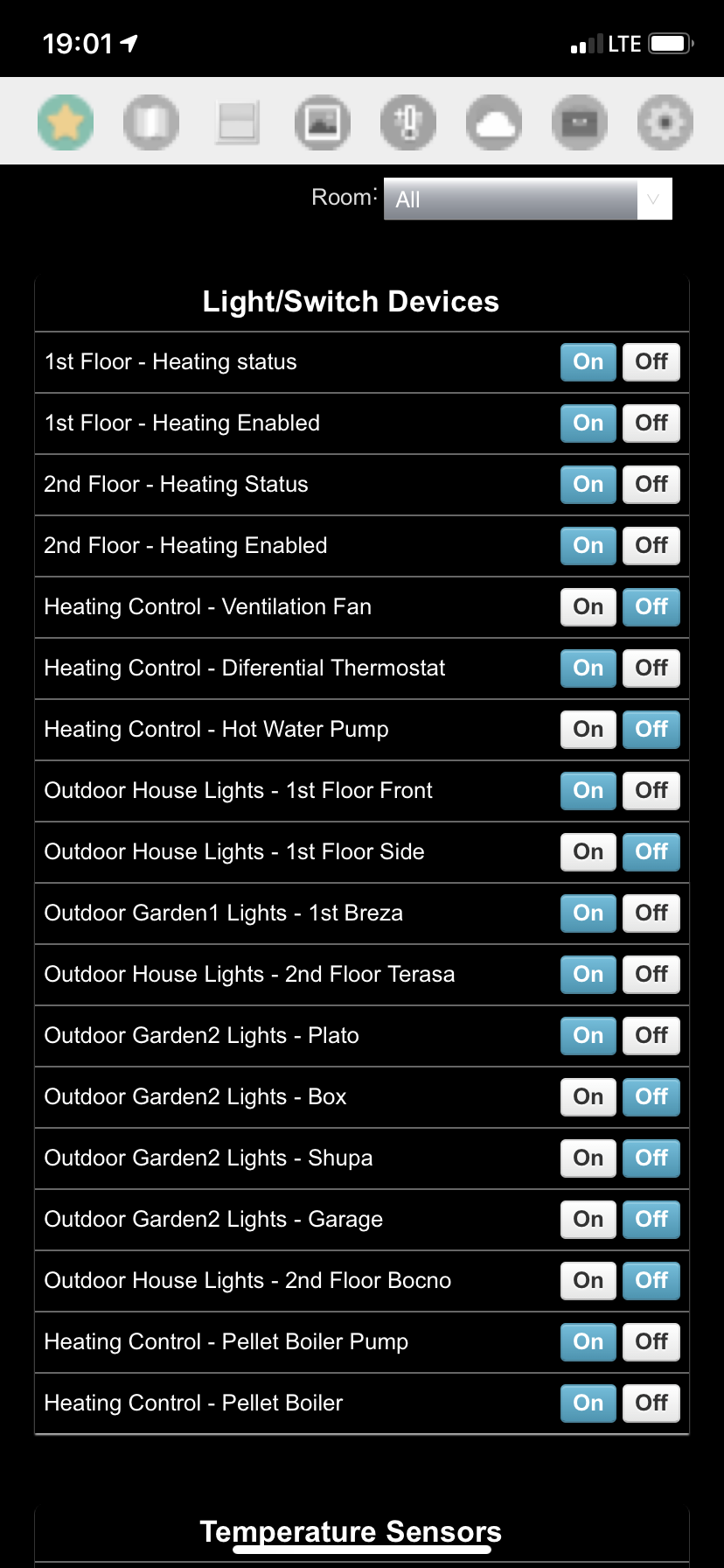

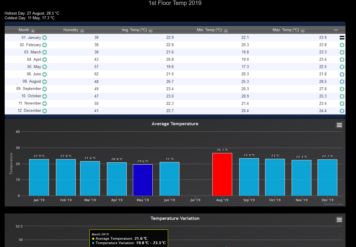

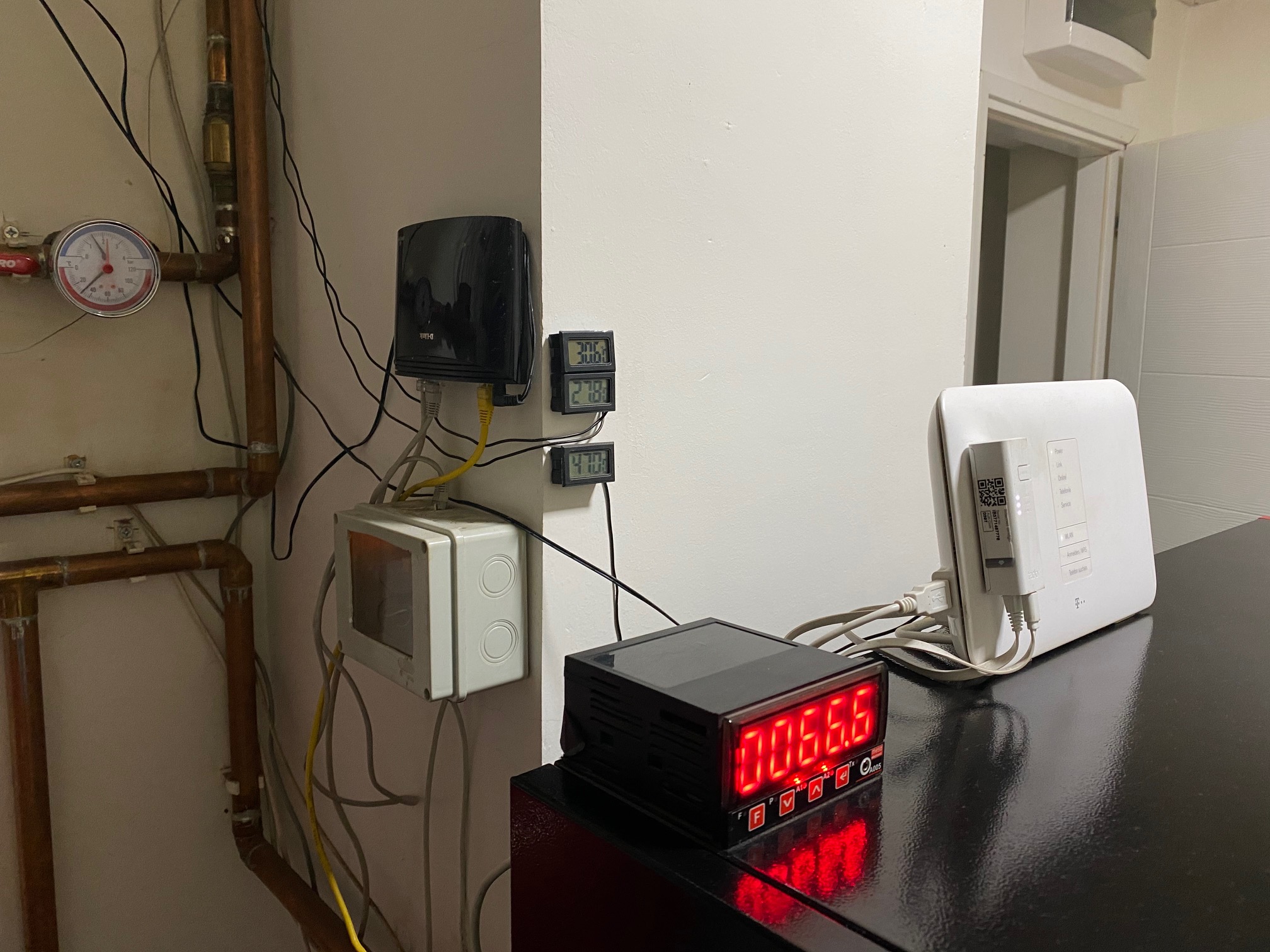

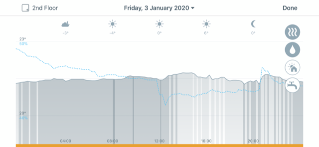

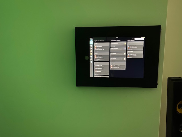

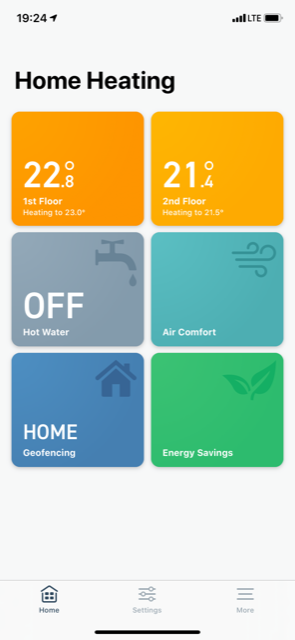

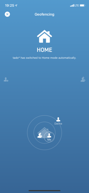

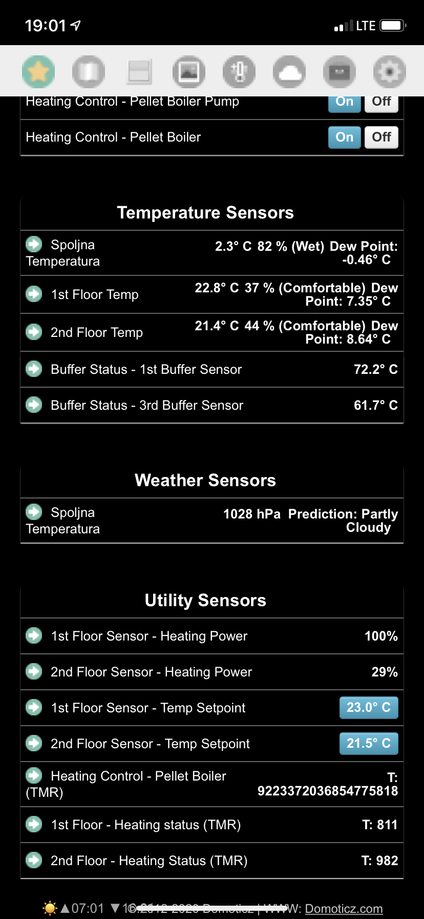

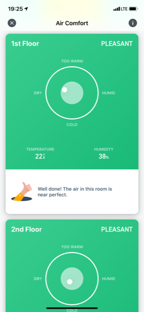

Pozdrav svim forumasima,
Kako me dugo nije bilo na forumu (u aktivnoj diskusiji) hteo bih prvo da se jos jednom zahvalim Srkson-u i pokojnom Zmajdin-u na nesebicnoj pomoci od pre 3 godine kada sam poceo da se grejem na pelet i da nije bilo njihovih saveta i predloga verovatno bih do sada potrosio brdo novca na pelet. E sada nakon 3 godina sam se javio jer vidim da je gore bilo reci o RaspeberryPi i o kontroli i automatizaciji. Resenje sa RaspeberryPi koje sam ja implementira u mom sistem prikazano je na slikama i to evo radi vec treca godina bez problema. Sistem takoreci unapredjujem iz sezone u sezonu. I mogu reci da resenje koje sam primenio kod mene je veoma otvorenog tipa i veoma nadogradljivo. Ono sto mogu reci da za sad RaspeberryPi u kombinaciji sa senzorima i Tado termostatima radi perfektno.
U mom sistemu raspeberry kontrolise napunjenost AT-a, paljenje kotla kada temperatura u AT padne ispod postavljenjih vrednosti kao i gasenje kotla kata je temp u AT-u dostigla zadatu temp + mnoga dodatnih merenja, kontrole i analiza.
I sve to i jos dodatnih stvari je moguce pratiti na tabletu, telefonu ili putem weba.

@rike75... ovo...ovo je fenomenalno!!! Svaka cast!
I mene je zainteresovao Pi i ama bas ista kontrola kao sto si ti uradio.
Ajde podeli malo informacije.
Defaultni Linux na Pi-u? Koju aplikaciju si koristio za pisanje skripti? Python ili nesto drugo?
Pitanja imam milijardu...
Jesi li koristio neko gotovo resenje pa si prepravio prema svojim potrebama? Slobodno baci neki link.

Imenjace on koristi
https://www.domoticz.com/
Da si otisao na link koji je ostavio u slici, video bi Smile

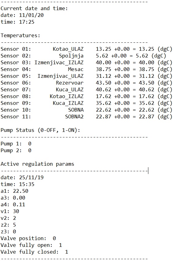

Senzori su DS18b20 koji imaju lepu osobinu da se mogu svi zakačiti na iste 3 žice, svaki ima svoj jedinstven ID broj i greška merenja temperature je +/- 0.5*C.
Ja sam ih kačio na jedan UTP kabel i to na 2 odvojena kruga (iskoristio 6 žica od 8 ). Kabel je dužine oko 15m i to radi evo već 5-6godina.
Senzori su na svakoj cevi u kotlarnici (ulazi i izlazi za AT, toplotnu pumpu, kotao na loženje, kuću, kotao na gas,jedan iza mešnog ventila, dva za spoljnju temperaturu, dva za referentnu sobu, jedan za temperaturu u kotlarnici, i kao rezerva 2 komada). Valjda je to sve
Elektroniku mi je tada pravio sinovac na nekom procesoru sa 64kB memorije i to i danas radi.
Prošle godine sam počeo da to menjam sa Raspberry Pi 3 i spojio 5 senzora temeprature DS18b20 i 3 senzora temperature i vlažnosti vazduha DHT22 i to je radilo ok (samo sam probao da li to radi). Nisam stigao da isprogramiram ostalo i tako je to ostalo. Verovatno dok muka ne natera (kad se postojeći sistem pokvari) neće doći na red.
Tako da mislim da je sistem sa Raspberryjem mnogo fleksibilniji i otvoreniji od PLCa. Osim toga to mogu da uradim sam (postojeći sistem sam morao da učim komande procesora a pristupa mu se preko nekog specijalnog interfejsa pa je to komplikovano).
Ideja je da se na Raspberryju napravi Web stranica koja će omogućiti čitanje i prikazivanje statusa senzora i upravljanje grejanjem i to sve zakačeno na lokalni ruter sa pristupom bilo odakle i sa bilo kog uređaja.
To PLC neće moći nikada.
Ovako izgleda status na postojećem sistemu.

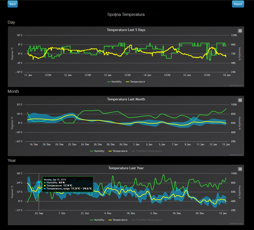

Zakačiš se preko WIFI na Raspberry, i analiziraš, crtaš grafikone, ZNAŠ koja je temperatura bila u svakom satu itd.
Na Forumu imaju moji grafikoni koje sam postavljao, trebalo mi je da saznam kolika je stvarna potrošnja struje na kojoj temperaturi i koliki je stvarni COP na toplotnj pumpi. Kad se ovde napiše da je COP=4 ja samo kažem Ha, Ha, Ha. Ljudi vole da im je velik, nije važna istina. Uobičajeno je da se uzima zvaničan podatak (za NS na Rimskim šančevima) a on se od izmerene temperature u mom dvorištu razlikuje i do 6*C. I tu COP odmah pada sa 3 na manje od 2.

@gpredrag
Kao sto je napisao @pedja089 koristim gotovo resenje Domoticz koje je normalno prilagodjeno mojim potrebama, Pi je V1 (trenutno su 3 Pi-ja vezana tj komuniciraju medjusobno preko Domoticz-a. Posto druga 2 koristim za kontrolu rasvete, senzora pokreta, kamera, prskalica ....). Inace ja sam ga instalira na Pi a ima i verzija za Windows. Za senzore u bafferu, kotlu i svim povratno odlaznim vodovima koristim Sonoff TH10 sa sondom. Da bi se Sonoff kontroleri i senzori koristili sa Domoticz-om morao sam da promenim firmware na istim i orginalni zamenim sa Sonoff-Tasmota firmware-om. Na glavnom Pi-ju su povezana 5 releja koji kontrolisu kotao, pumpu u kotlovskom krugu, pumpe prema podnom, radijatorskom i pumpu za toplu vodu u bojleru.
Do kraja sezine i u toku leta sledi implementacija Xiaom Aqara senzora sa Domoticz-om na donjem spratu gde mi je podno grejanje i ti senzori ce biti zaduzeni da daju informacije na osnovu kojih cu moci da nezavisno kontrolisem temperature po sobama to jest po grejnom krugu.
https://www.domoticz.com/wiki/Raspberry_Pi
https://ewelink.coolkit.cc/?p=149

@pedja089Domoticz ima
rike75
rike75's picture
Registrovan dana: 27/10/2017
@pedja089
Domoticz ima mogucnost da kontrolise i cita svaki uredjaj-senzor koji je na mrezi (LAN-u) i ima podrsku za MQTT tj moze da komunicira sa MQTT Brokerom. Ili moze direktno preko HTTP da salje komande za ON i OFF preko virtualnog prekidaca koji se u samom Domoticz-u kreira.
Nadam se da sam te dobro razumeo Smile
Wed, 15/01/2020 - 23:49
Zahvaljujem se na odgovoru.
pedja089
pedja089's picture
Registrovan dana: 31/01/2019
Zahvaljujem se na odgovoru. To je bas to sto sam pitao.
Pretpostavljam da moze i da cita vrednosti na isti nacin, slaze podatke u bazu itd...
MQTT sam par puta pokusao da skontam, ali nesto ga ne kapiram. Tako da tesko da cu da ga implementiram u skorije vreme.
Hvala jos jednom.

@pedja089Generalno sto se
rike75
rike75's picture
@pedja089
Generalno sto se Domoticz-a i MQTT tice nemas potrebe da mnogo ulazis u to kako MQTT radi i da ga skapiras. On ti dolazi kao poseban dodatak i posebno se instalira jednom na PI (nisam ga probao pod Windows-om) bitno je samo a vec si naveo gore u postu da tasmota u pozadini na uredjaju tj senzoru ... Tasmota vec ima integrisanu podrsku za MQTT treba samo da uneses IP (username i PW ako je Domoticz podesen da koristic LogIn, topla preporuka za to zbog sigurnosti sistema) na uredjaju i to je to.
Inace podatke iscitane sa uredjaja mozes da citas za par godina unazad jer ih sve cuva u bazi.
