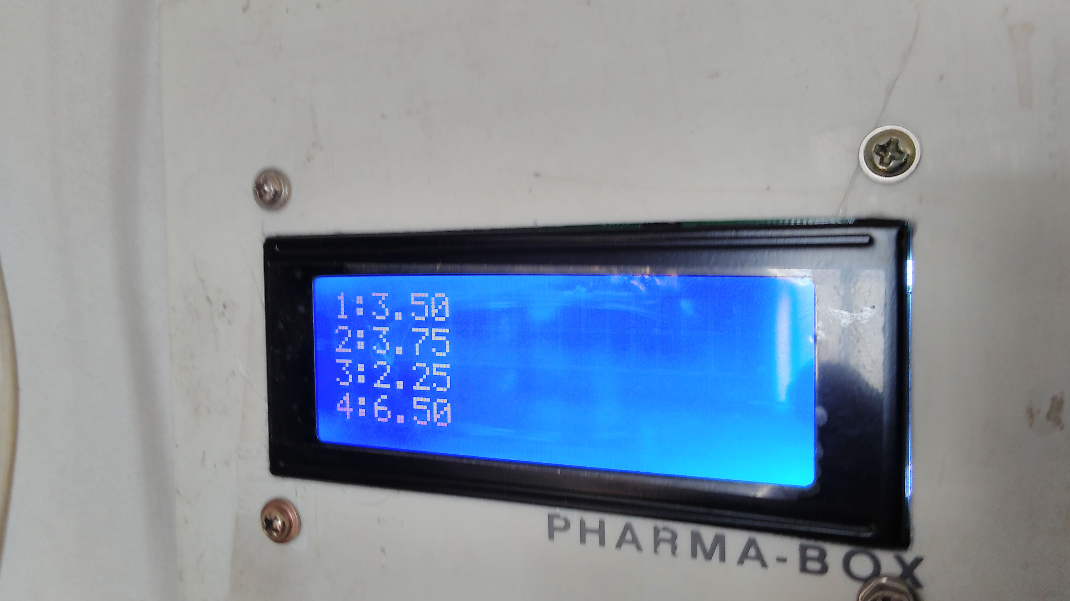

Поделио би ипутство за израду система за мерење и приказ темературе.
Мерење температуре , приказ на ЛЦД екран и слање СМС поруке
Пошто имам потребу да даљински очитавам температуру , решио сам да информацију добијам преко СМС поруке.
Немам сталну интернет конекцију информацију шаљем преко ГСМ модема .Цена те информације је само око 10
динара или колико већ кошта порука.Иначе поруку добијам када позовем тај број на коме је ГСМ модем.
Веза се не успоставља али одмах добијам поруку.У поруци су уписане температуре које мерим.
Мерење се изводи са сензорима DS18b20 .За ову потребу ми највише одговарају.Тренутно користим 4 сензора а
наравно могуће је ставити много више.За потребе директног очитавања користим ЛЦД Екран 2004 ( 20 знакова у 4 реда ).
Тренутно са овим бројем сензора могао би се наравно користити и Екран 1602 ( 16 знакова у 2 реда ).Екрани се
повезују преко И2Ц конекције.

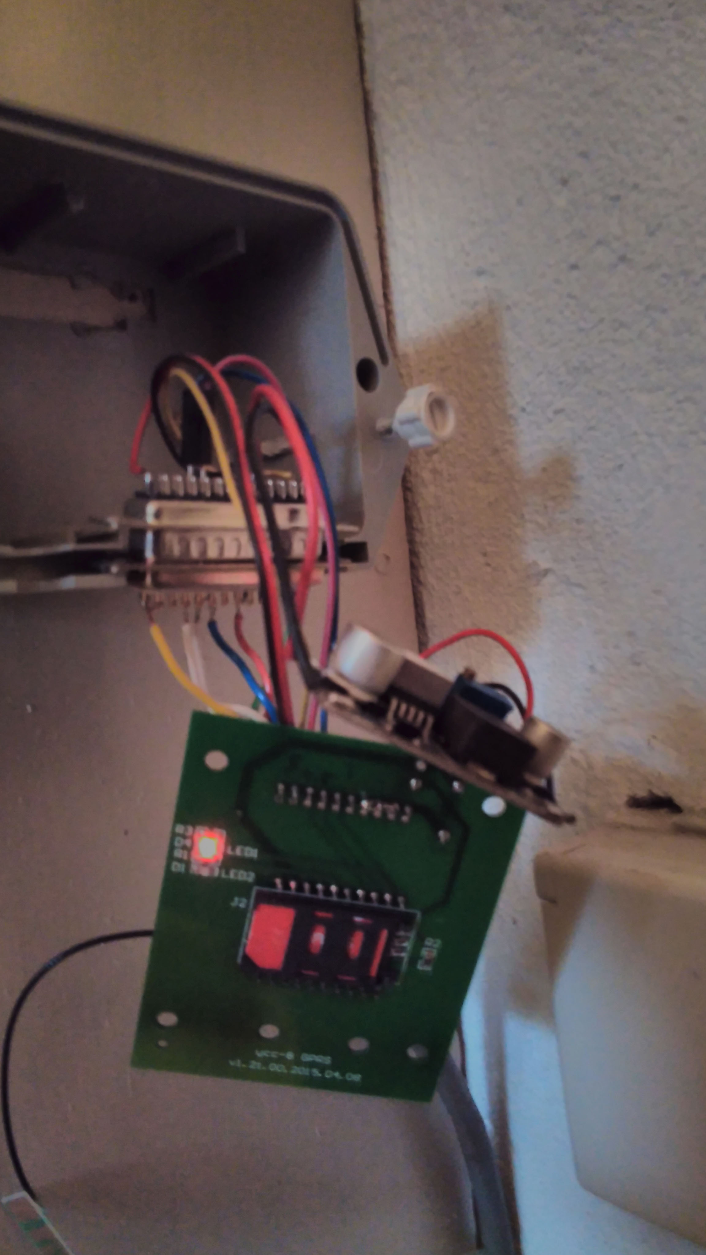

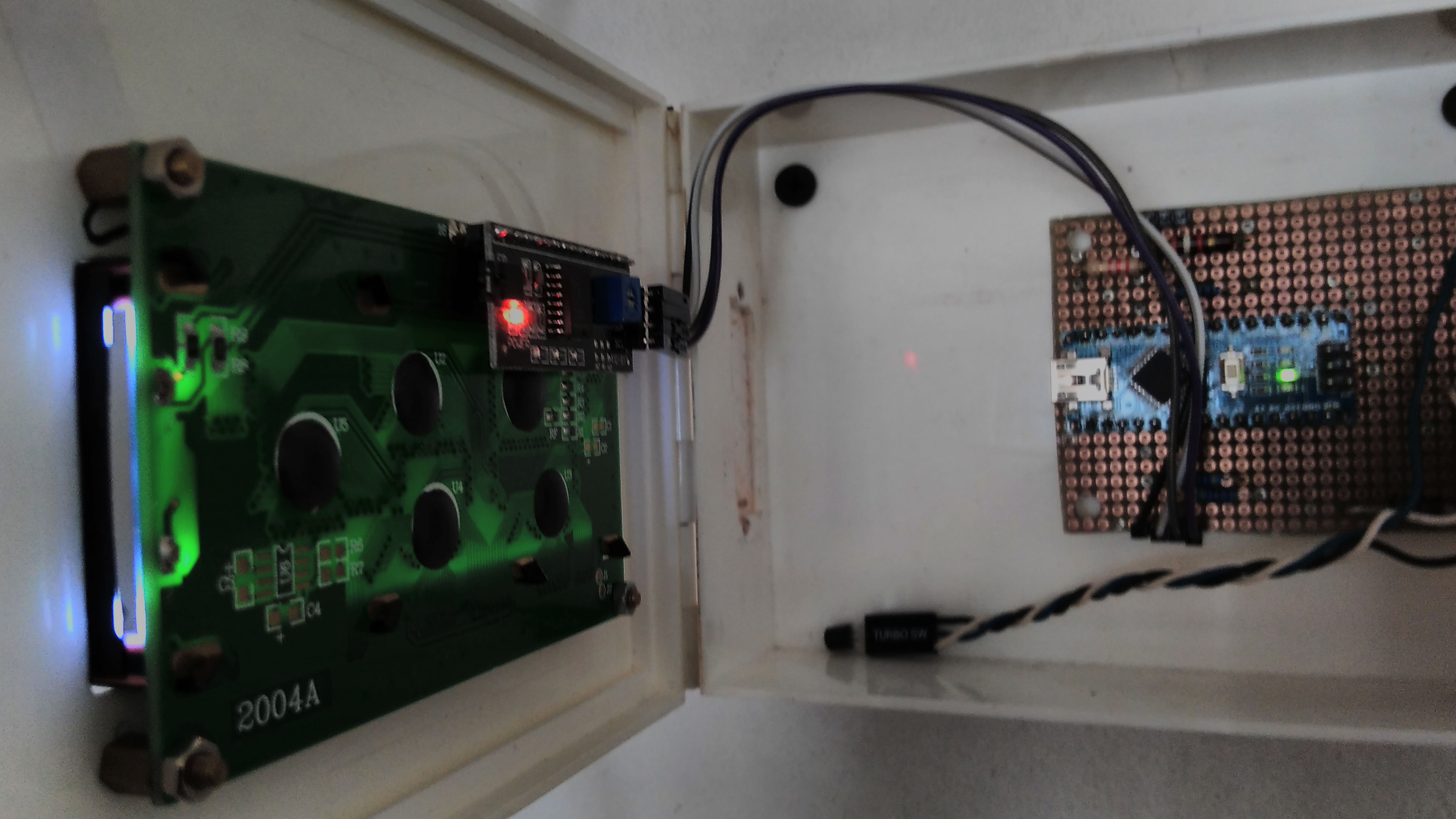

Све послове обавља микропросесор Ардуино Нано , овај ми одговара по габариту и цени а може било који
Ардуино да се употреби.ГСМ модем је Neoway М590 , јефтин а поуздан модем ако се користи екстерна антеница.
За напајање користим преправњено ПЦ АТ напајање , а може било које напајање које даје 5 Волти.
Могао би се додати и акумулатор .Када нестане струја и поново дође све настави нормално са радом.
У програму је предвиђено да само са мојим бројем могу да позовем и тражим поруку а порука исто иде само на мој број.

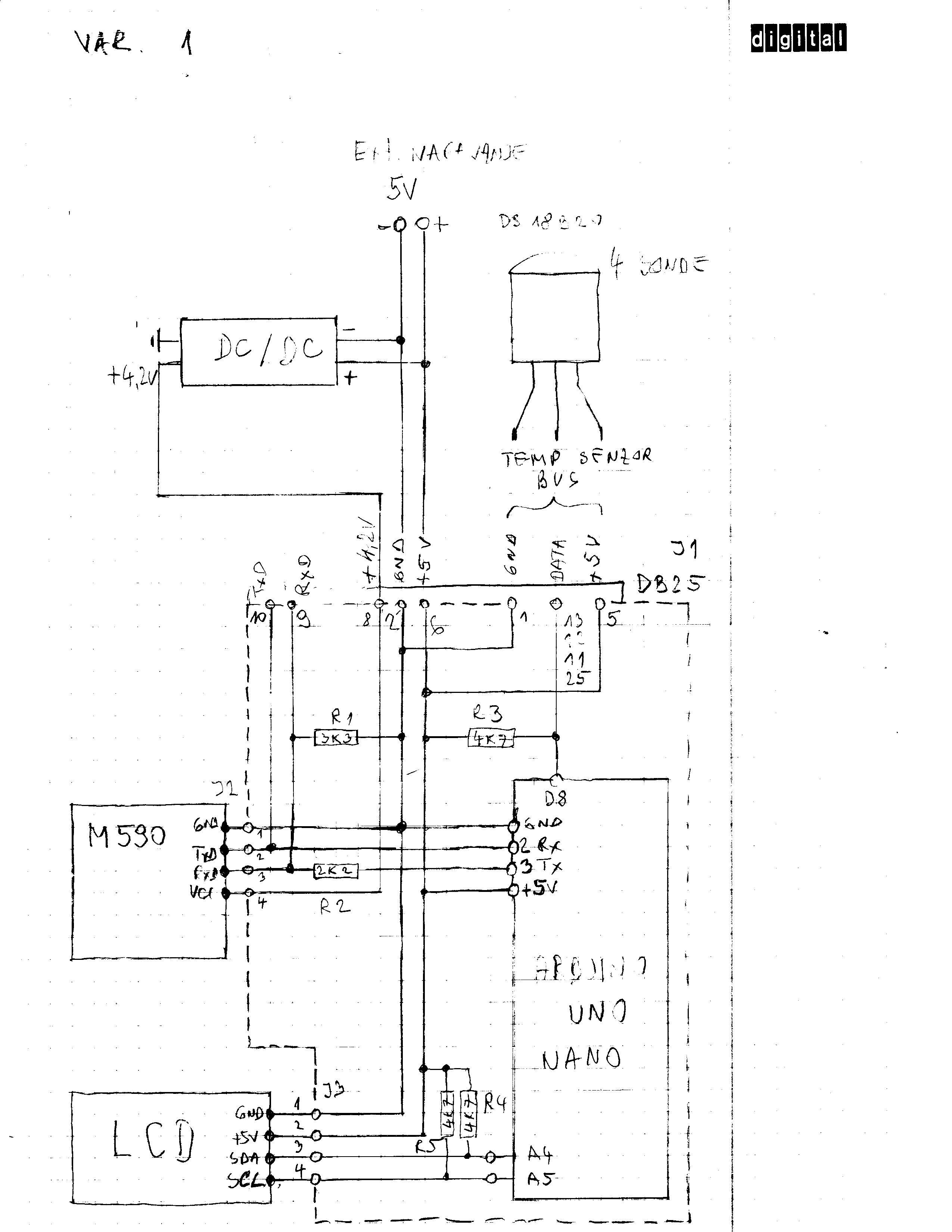

У прилогу је шема и програмска ино датотека .
Праграм се може користити без ограничења али и на сопствену одговорност.

Број није прави , стоји због формата .
Нажалост шема је цртана руком , било би лепше да сам са неким програмом нацртао али нисам ниједан научио.
pedja089
pedja089's picture
Registrovan dana: 31/01/2019
Po meni je to ne bitno.
Bitno je da je jasna, i da se moze razaznati sta je sta. U svakom slucaju lep projekat.
